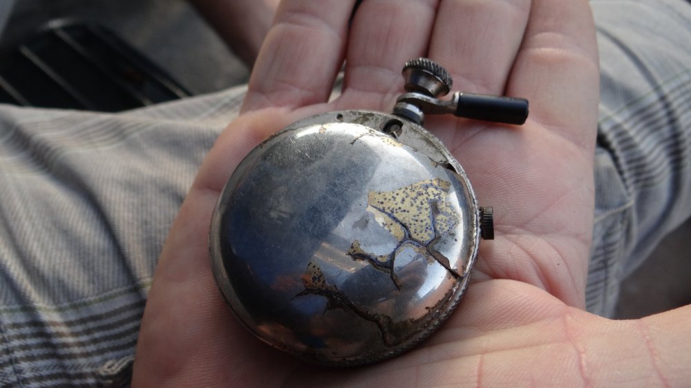

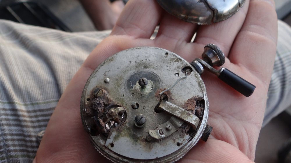

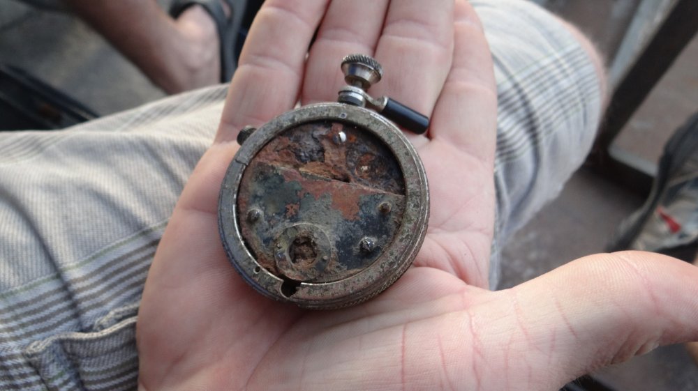

    Приветствую камрады, на ганс позициях попался такой девайс, просьба подсказать что это было, сверху были остатки проводков.
    Заранее всем благодарен.

  2. masyasya82
    masyasya82 Oberschütze
    102
    Может таймер електровзрывателя. Смахивает на часы.

    Не часы 100%
  4. Леоныч
    Леоныч Stabsfeldwebel
    1.073
    Харьковцы мы
    Какой-то карманный электрический индикатор.
    В составе скрытно носимого радиопеленгатора "Гюртельпейлер" было что-то подобное.
    На фото - послевоенный образец.

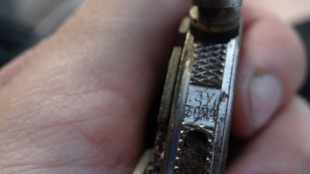

  6. BMWXXX
    BMWXXX Stabsgefreiter
    325
    Украина, Харьков

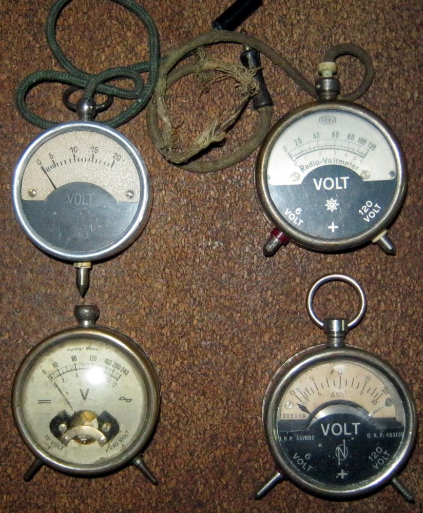

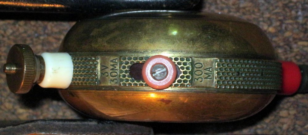

    На последнем фото видна надпись - 3V. Тестер гальванических элементов. Вариантов было много, на несколько пределов, для анолных батарей, с нагрузочным резистором и т.д. Произведен вероятнее всго в Германии. Похож на один из моих, доберусь - выложу фото.
    Вот выдержка из раритетной книги:
    Еще более портативным является вольтметр (карманный), представленный на рис. 55. При желании к его зажимам 1 и 2 могут быть присоединены провода, напряжение между которыми нужно узнать. Удобство прибора заключается в том, что оба эти зажима снабжены вспомогательными штыковыми контактами 3 и 4, благодаря которым манипуляции по измерениям напряжения крайне упрощаются. Так, если нужно измерить электродвижущую силу гальванического элемента или аккумулятора, то достаточно нажать штыковыми контактами на оба полюса элемента или аккумулятора, как уже будет обеспечен хороший контакт и вольтметр даст показание. Иллюстрацией такого использования вольтметра служит рис. 56.
    (В. А. Карпов. Электрические измерительные приборы, 1927 год)

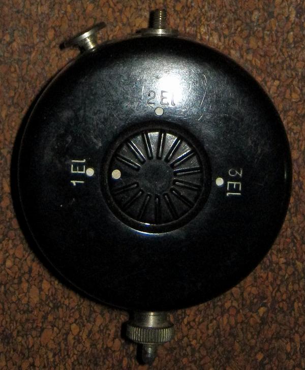

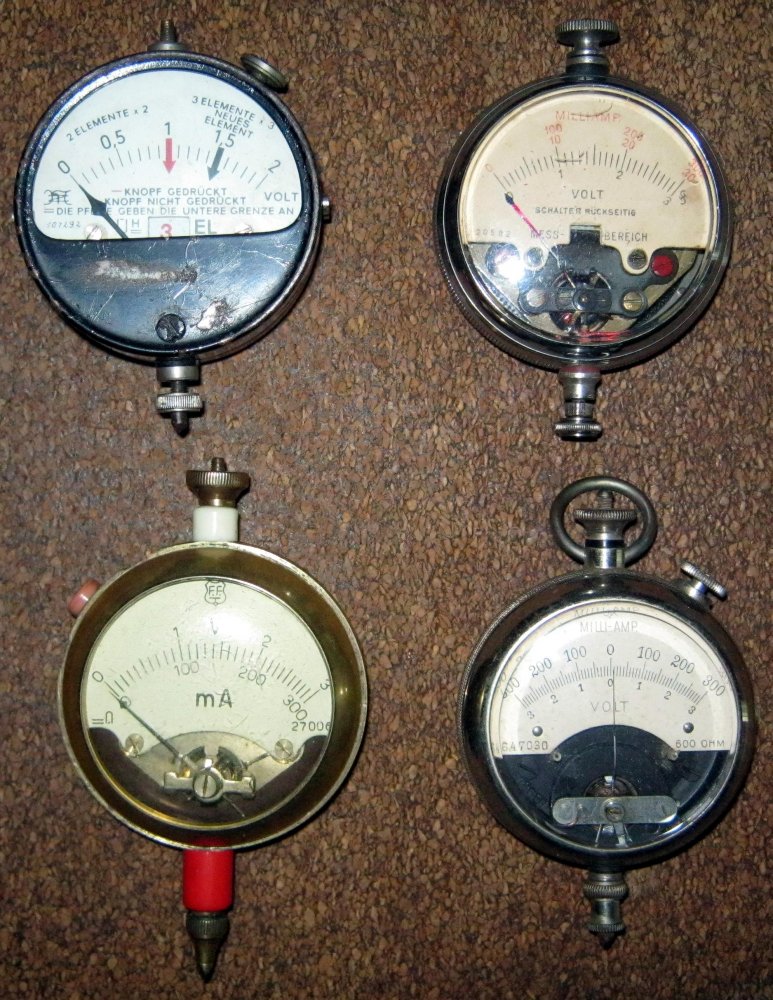

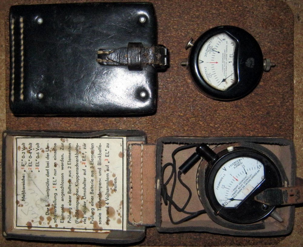

    Вот он. Такие же надписи на переключателе тока нагрузки - 3V 30MA 300MA. При включении на 300 МА по падению напряжения оцениваем пригодность элемента.
    Тестер батареек с изменяемым пределом измерений. Сзади переключатель на 1, 2 и 3 элемента, соответственно пределы - 2, 4 и 6 В. При его повороте в центре шкалы изменяется цифра. Сбоку кнопка включения нагрузки. Кожаные чехлы в крышках имеют металлческую вставку, чтобы не выдавить стекло. Приборы немного разные. Одним из них пользуюсь более 15 лет, очень удобен в полевых условиях.
    Варианты тестеров батареек.

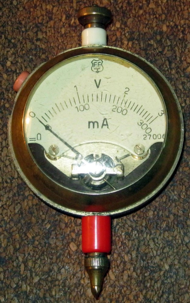

    Вольтметры, первым тоже пользуюсь давно. Последний, большего размера, имеет внутри батарейку для прозвонки цепей.
    Фото большие, рассматривайте шкалы.
