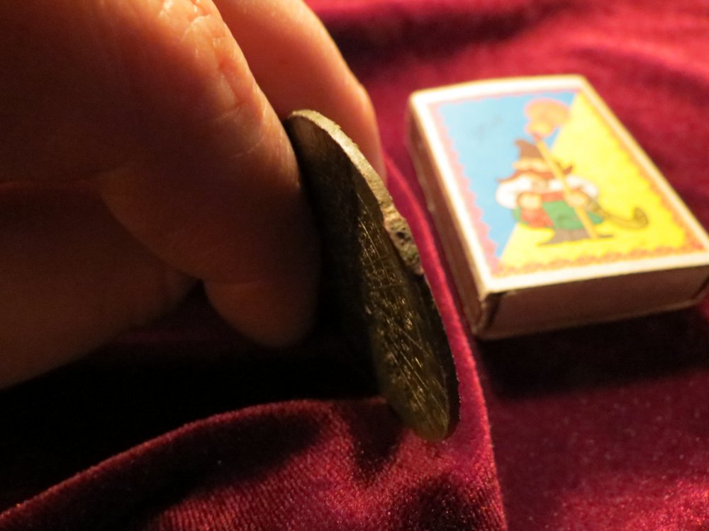

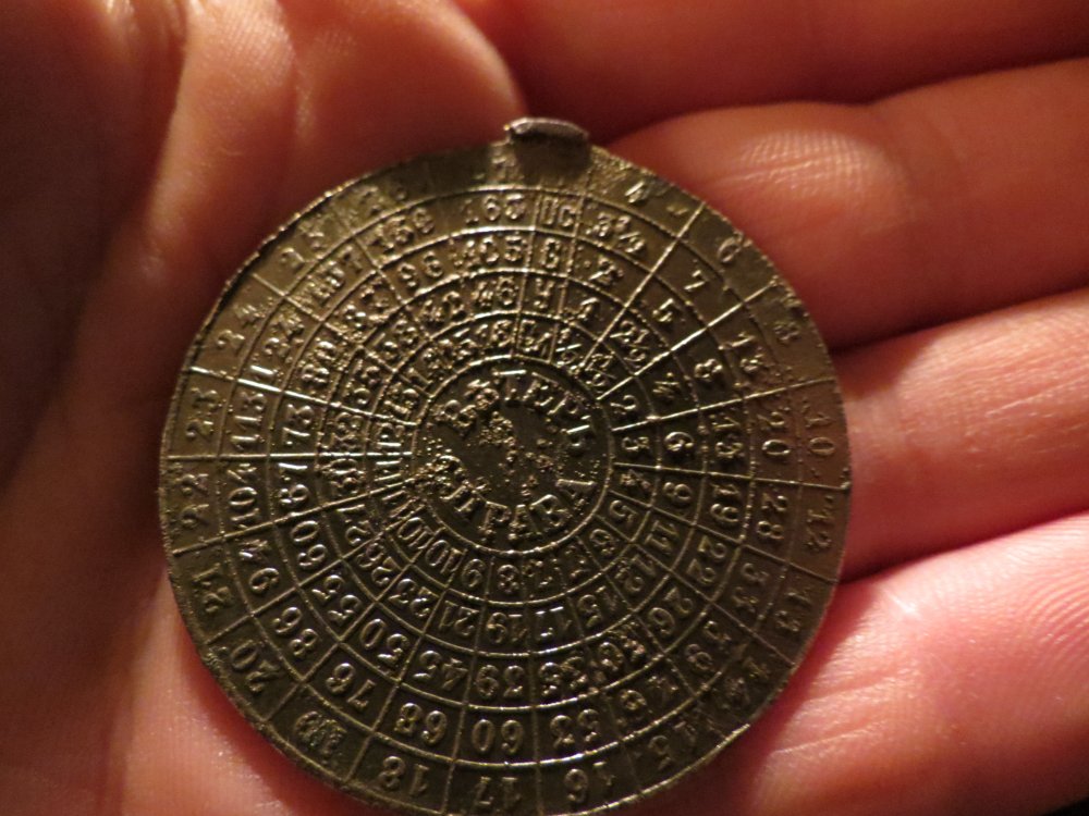

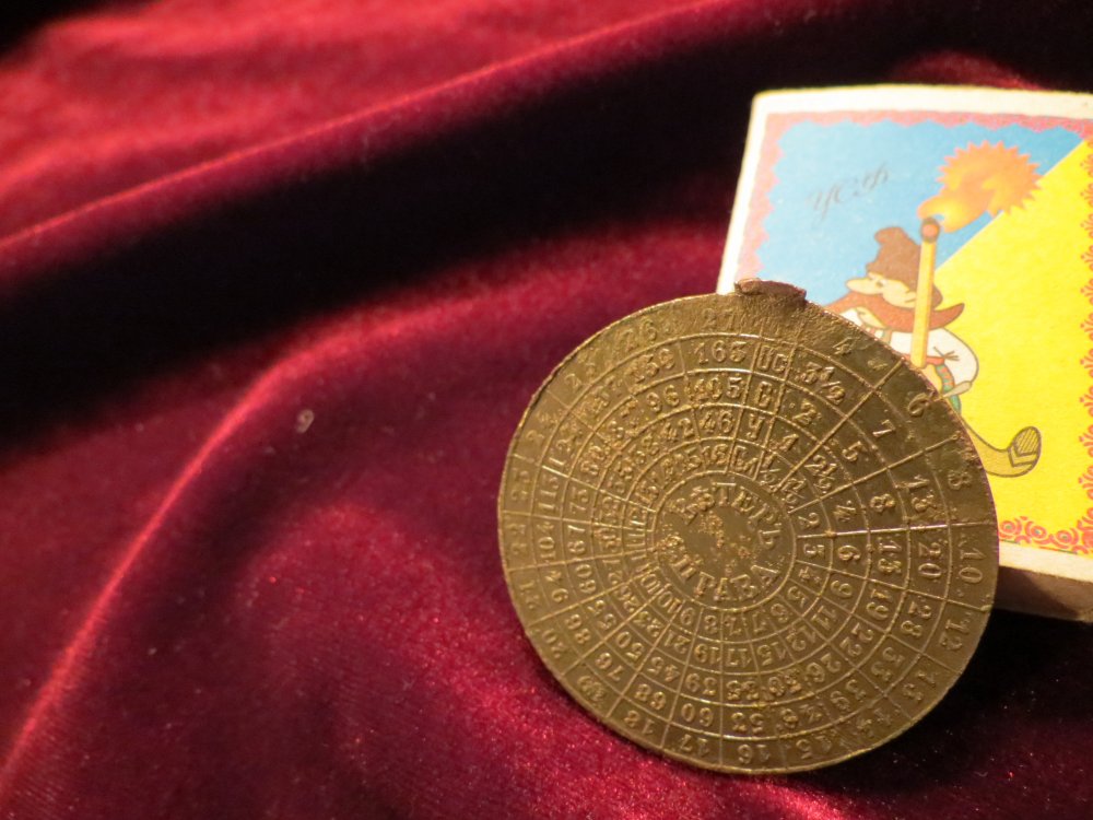

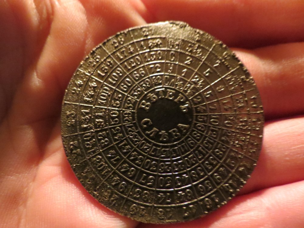

    Привіт камради, сьогодні вискочив ось такий дивайс. Зрадів подумавши що це мадальйон правда з відломаним вушком, поки не розгледів напис ВЕРЕТ СЛЕВА з однієї сторни, ВЕТЕР СПРАВА з іншої.
    Судячи з написів деталь вимірювального приладу. Матеріал латунь/бронза, діаметр 4см.

    Жетон пулеметчика с таблицей поправок стрельбы на ветер, ПМВ. Пару лет назад у меня ушол за 700 или 800 гривен, только с неотломанным ухом.

    Интересно, в каких единицах указаны поправки, а также как и куда их нужно было вносить в пулемет, если они изменяются для ветра разной силы и направления в довольно широких диапазонах: от 1/2 до 16 (42) для ветра слабого (Сл) и от 3 1/2 до 165 (189) для ветра очень сильного (Ос)? Таким образом, шкала поправок простиралась от 1/2 до 189, и если это дюймы, то размах получается ого-го - от 1,27 см до 463 см! :confused:
    Причем значения поправок указаны с очень высокой точностью до единиц, т.е., именно 165 (189), а не, например, с точностью до десятков 170 (190).
    Для ветра справа и ветра слева поправки различаются, причем на несколько единиц и даже десятков. И это при том, что направление ветра указано очень грубо, без румбов и прочих градаций, - просто справа и слева! :eek:
    Не очень-то точно (даже не в баллах или в км/час) указана также и сила ветра. Предусмотрены только 4 градации: слабый Сл, умеренный У, сильный С, очень сильный Ос... Такое впечатление, что ветер определял на глазок сухопутчик. Моряк пользовался бы 12-ти балльной шкалой Бофорта.
    Расхождение поправок на единицы и даже десятки для ветра справа и слева при прочих равных условиях, на мой взгляд, может быть связано с вращением во время полета пули/снаряда нарезного оружия в набегающем сбоку потоке воздуха (от ветра) за счет эффекта Магнуса.
    Не различается лишь внешняя шкала жетона: 4 ... 27. Она едина для ветра любой силы и направления, а, значит, поправки выбирались по ней и по силе ветра. Именно она является ключом к пониманию назначения данной находки. К сожалению, не читается ее буквенное обозначение под отломленным ушком над "колонкой" с обозначениями силы ветра. Может это угол возвышения ствола? А поправки - величина выноса точки прицеливания в противоположную от направления ветра сторону?

    Болтают, что внешняя шкала - сотни шагов.
    На приведенных ниже фото, шкала расстояний - внутренняя.
    А разница справа/слева - действительно связана с деривацией.

    Наружная шкала - расстояние до цели (400 - 2700 шагов) соответствует установкам прицела пехотной трёхлинейной винтовки обр. 1891.
    Боковые поправки на ветер:

    Дистанция стрельбы указанна в шагах. А поправка в тысячных. На прицеле пулемета шкала боковых поправок тоже размеченна в тысячных. Поправки на ветер слева и справа не одинаковые потому что учитывают деривацию пули. Когда выпускали жетон ни снайперов ни прицелов для винтовок с разметкой боковых поправок в царской армии не было.
