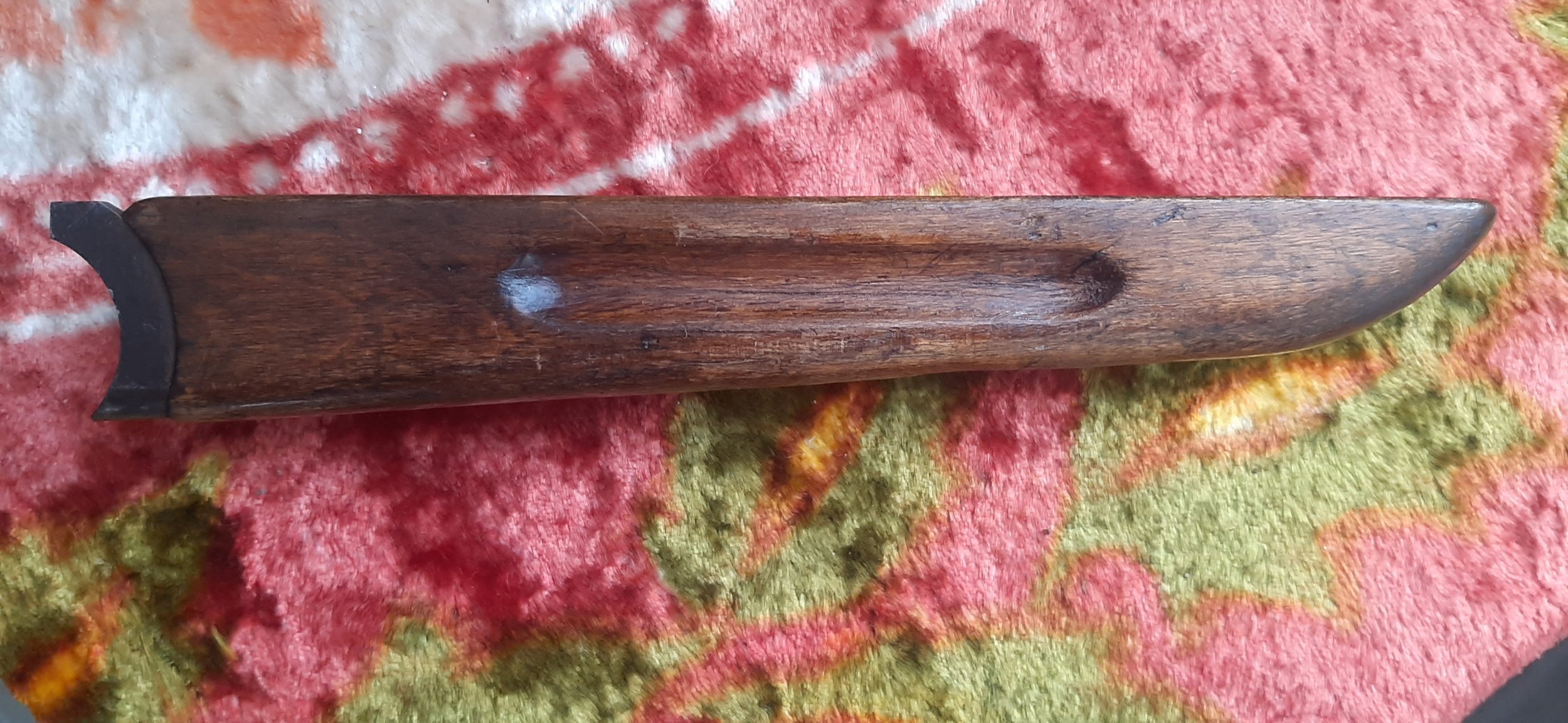

    Приветствую, камрады!
    Подскажите пожалуйста, что это за ружье и на какие года?
    Заранее благодарен.

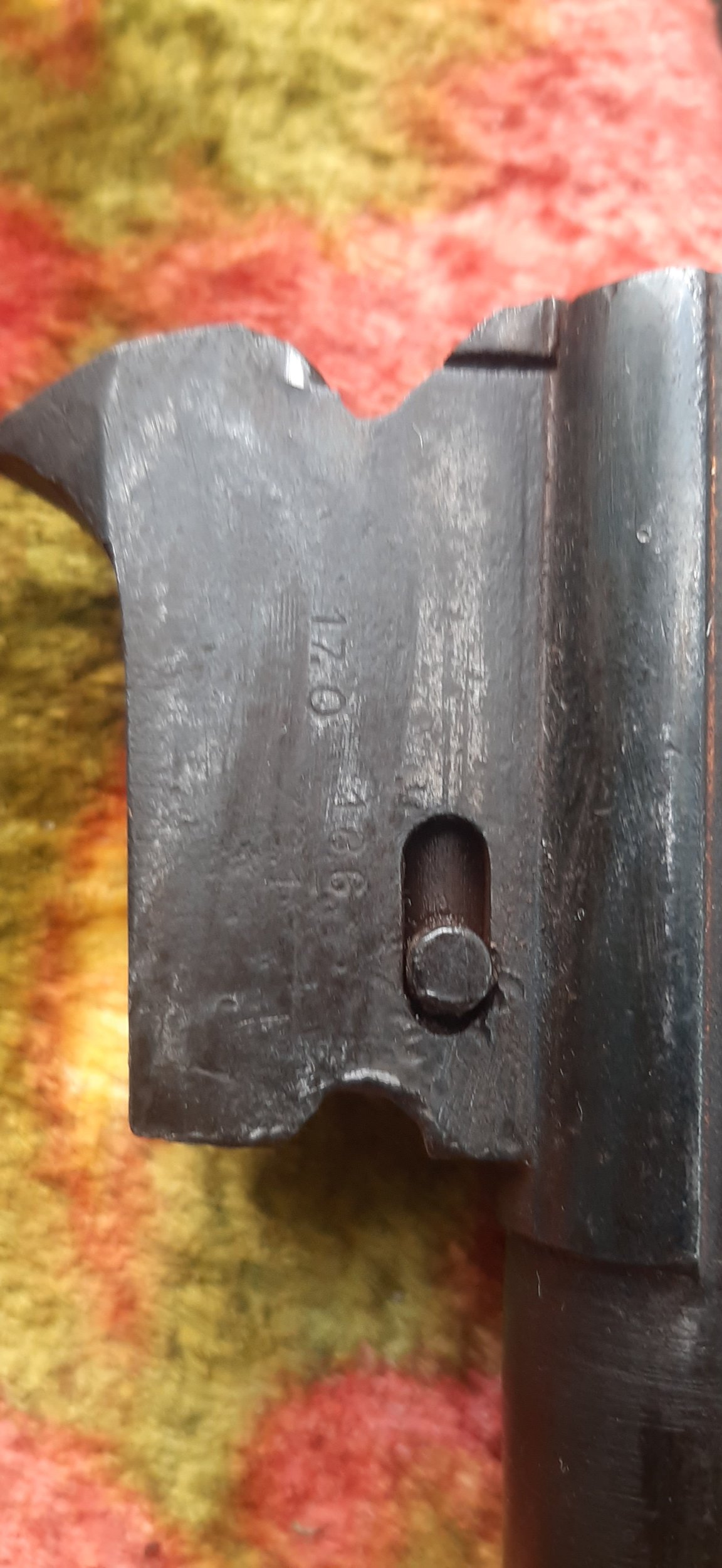

    Колодка зк якщо є труба там є клейма на патроннику про рік випуску та калібр !

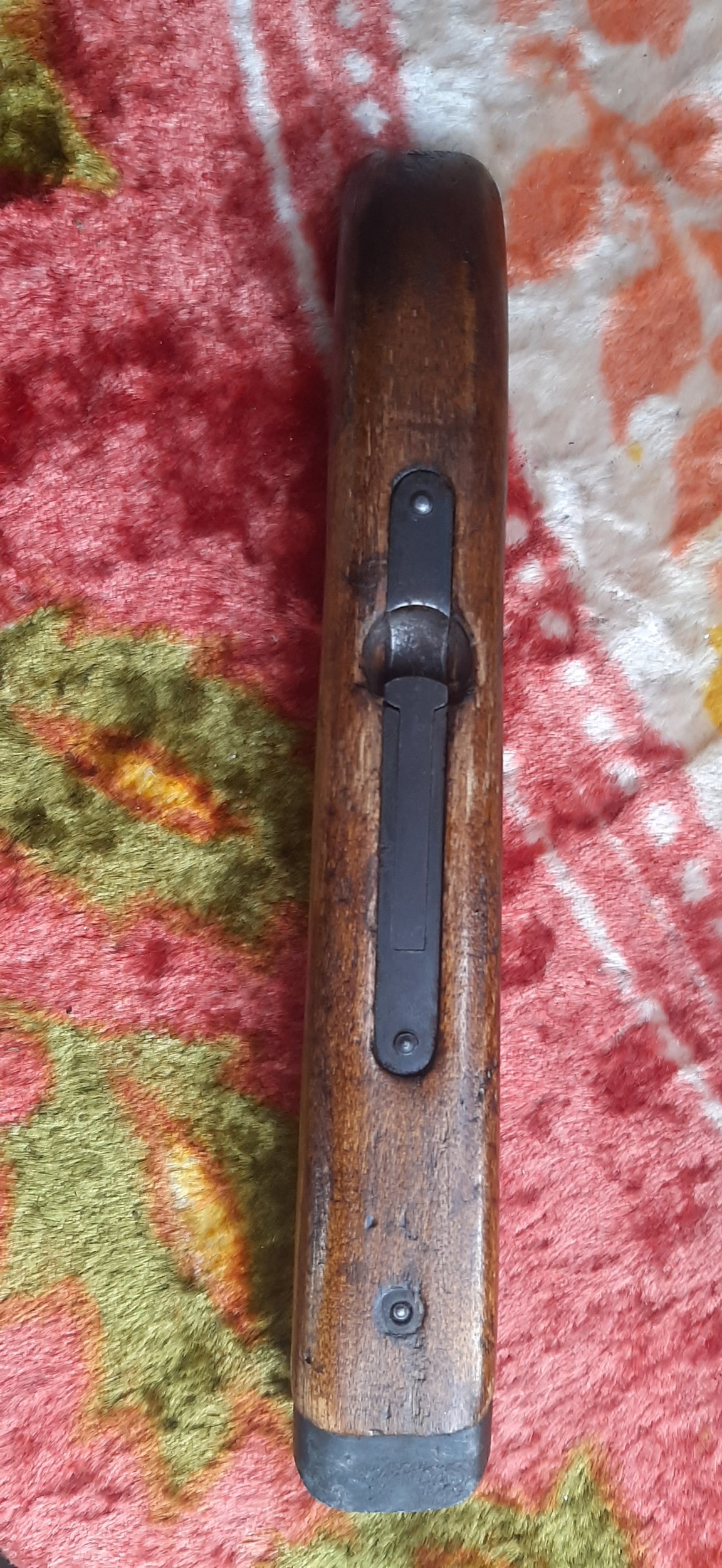

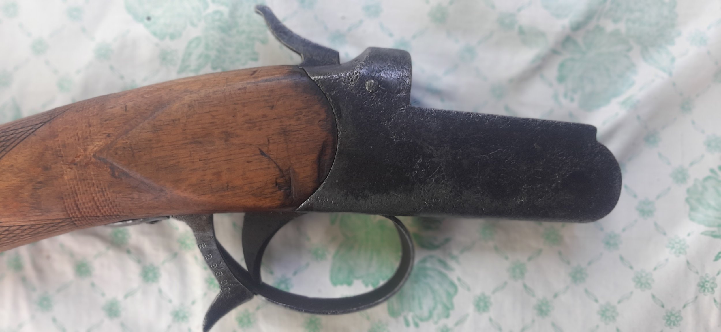

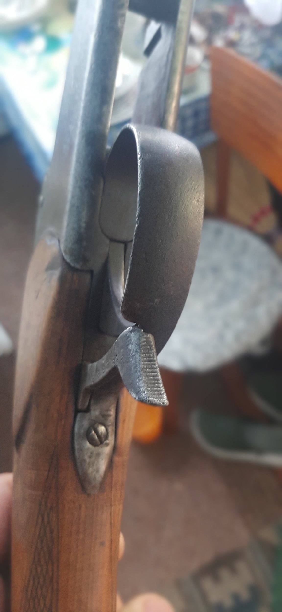

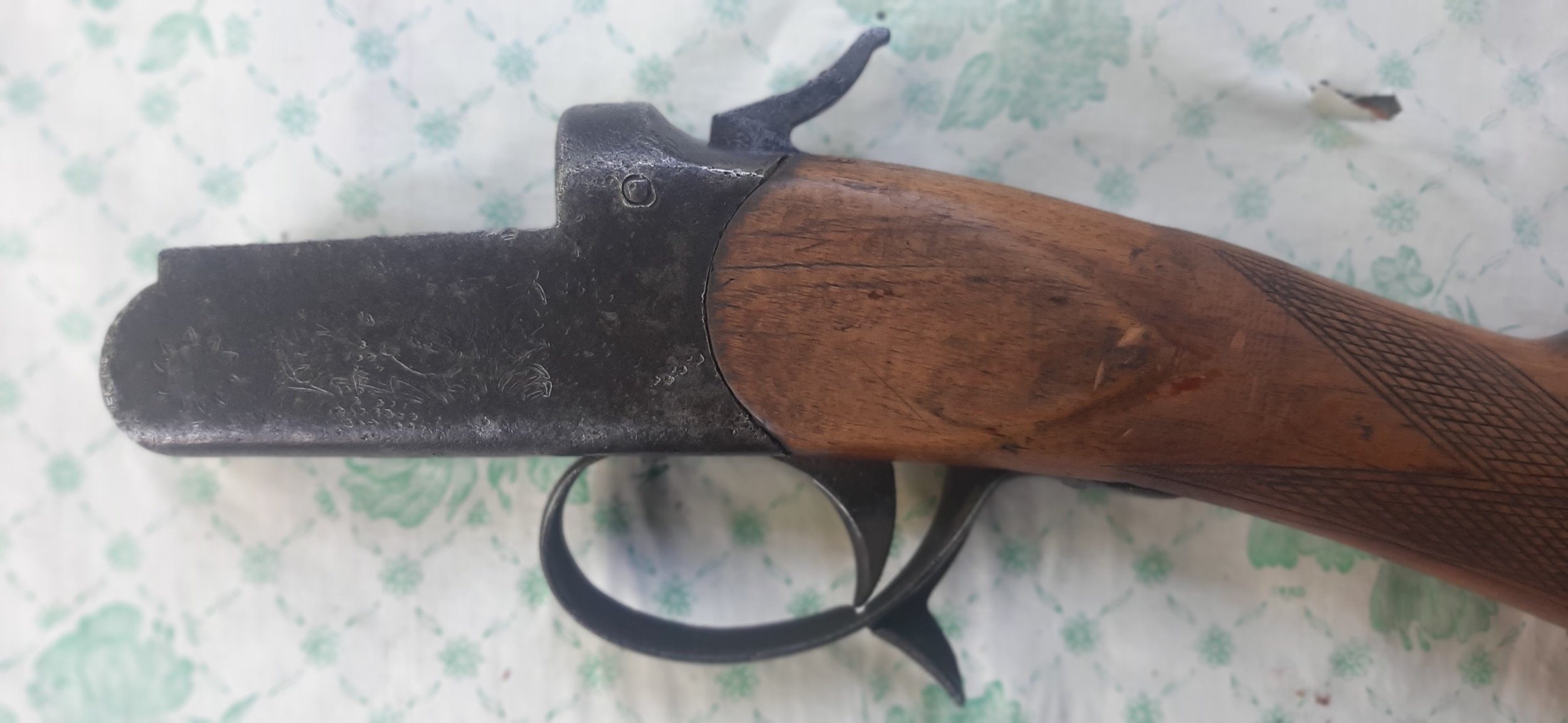

    +фото
    Что скажете по такой большой длинне ствола, такой ствол имеет право на существование или самоделка.

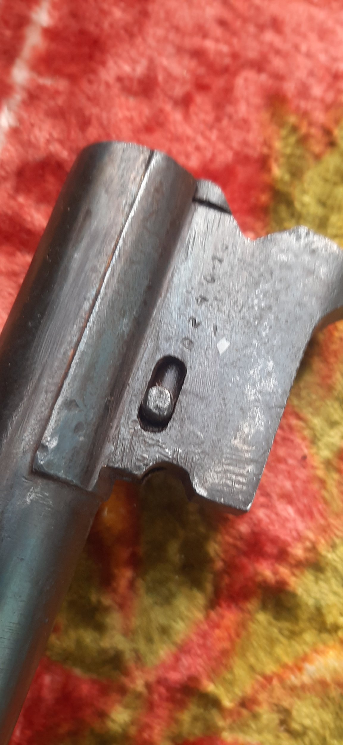

  7. bethoven01
    bethoven01 Obergefreiter
    89
    Клейма производителя не сохранились, виден слегка один только кружок с калибром
  8. Otryta
    Otryta Oberst
    29
    48
    4.083
    По фото можливо ИЖ-17,16 калібру.З повагою

    Я больше склоняюсь к ИЖ К образца 1955

    В ИЖ К цівка не така,точніше система кріплення до ствола.З повагою

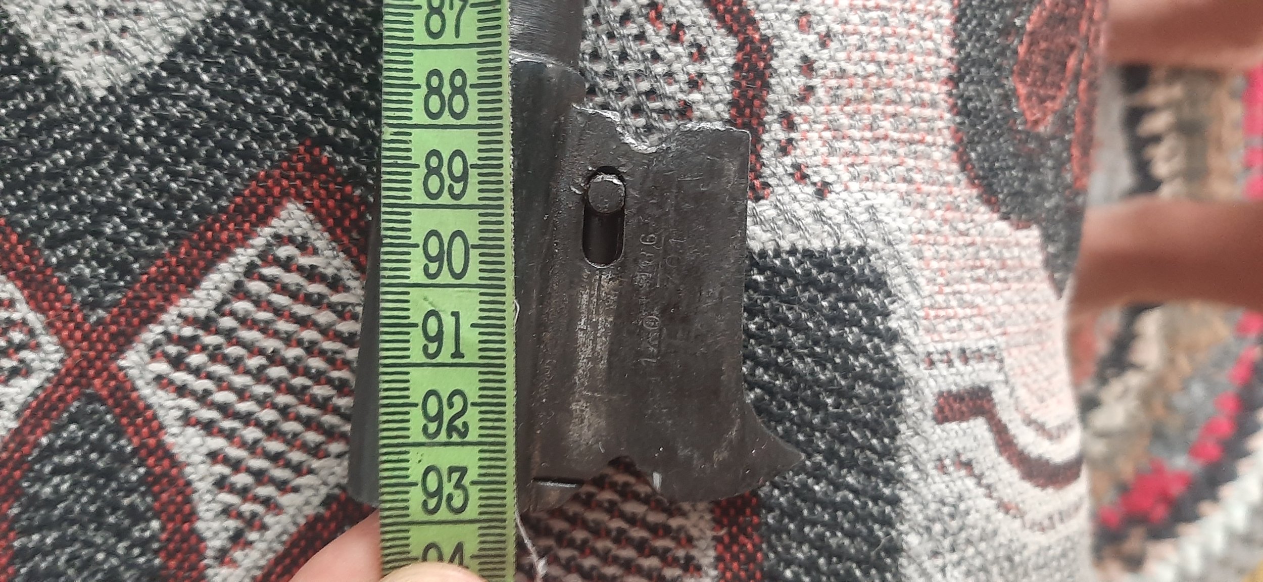

  11. bethoven01
    89
    Я теперь совсем запутался, так как тема не моя...
    Что это за ружье, Затоуст - Казанцев, ИЖ 17, ИЖК?
    Кто не обратил внимание - длинна ствола 93см
  12. Basmach_k
    Basmach_k Feldwebel
    301
    Київ, Україна

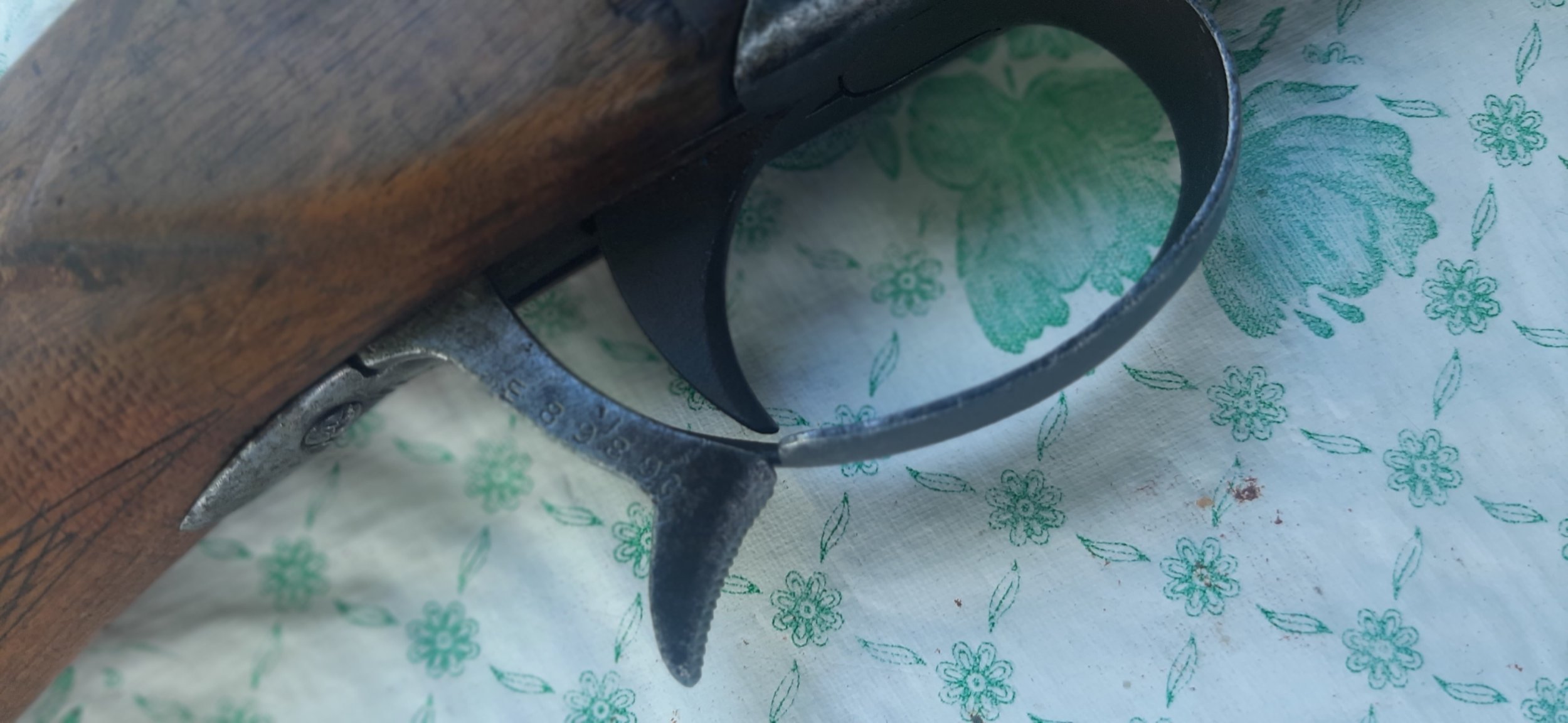

    Судячи із характерного гаку знизу стволів та одночасно цілику у формі прорізі, це ЗК. Але я ніколи не чув про ЗК, ІЖК та Іж-17 зі стволами довшими за 780 мм. Коротшими - так, але не довшими...

  13. bethoven01

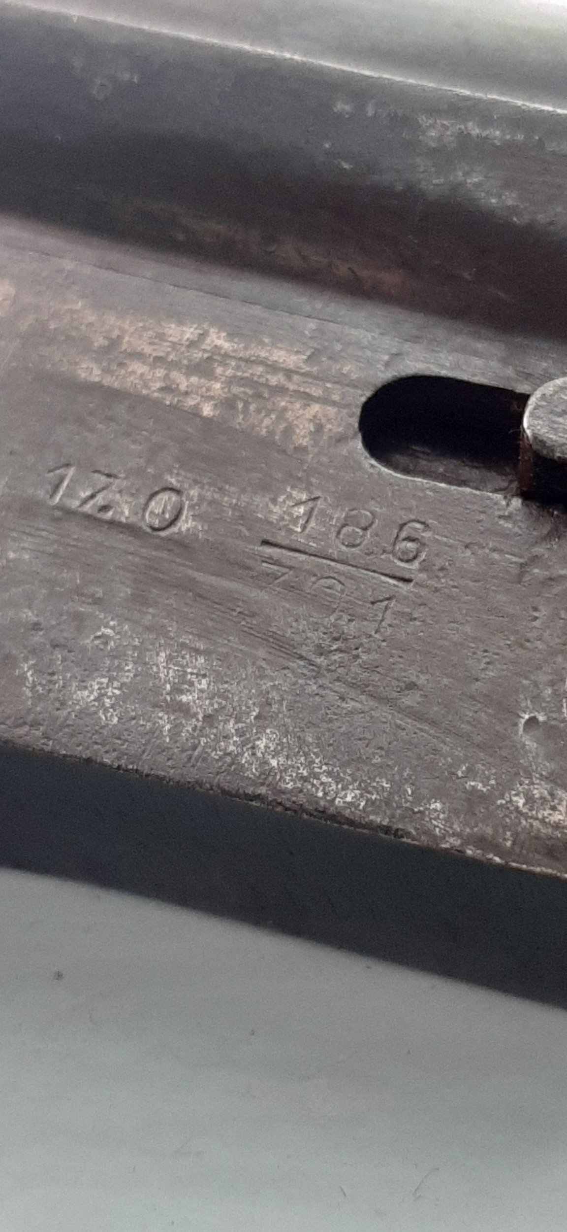

  16. Basmach_k
    Basmach_k Feldwebel
    301
    Київ, Україна
    Якщо вірити таблиці, то це ЗК іжевського виробництва, 16к. Довжина ствола якась дивна.

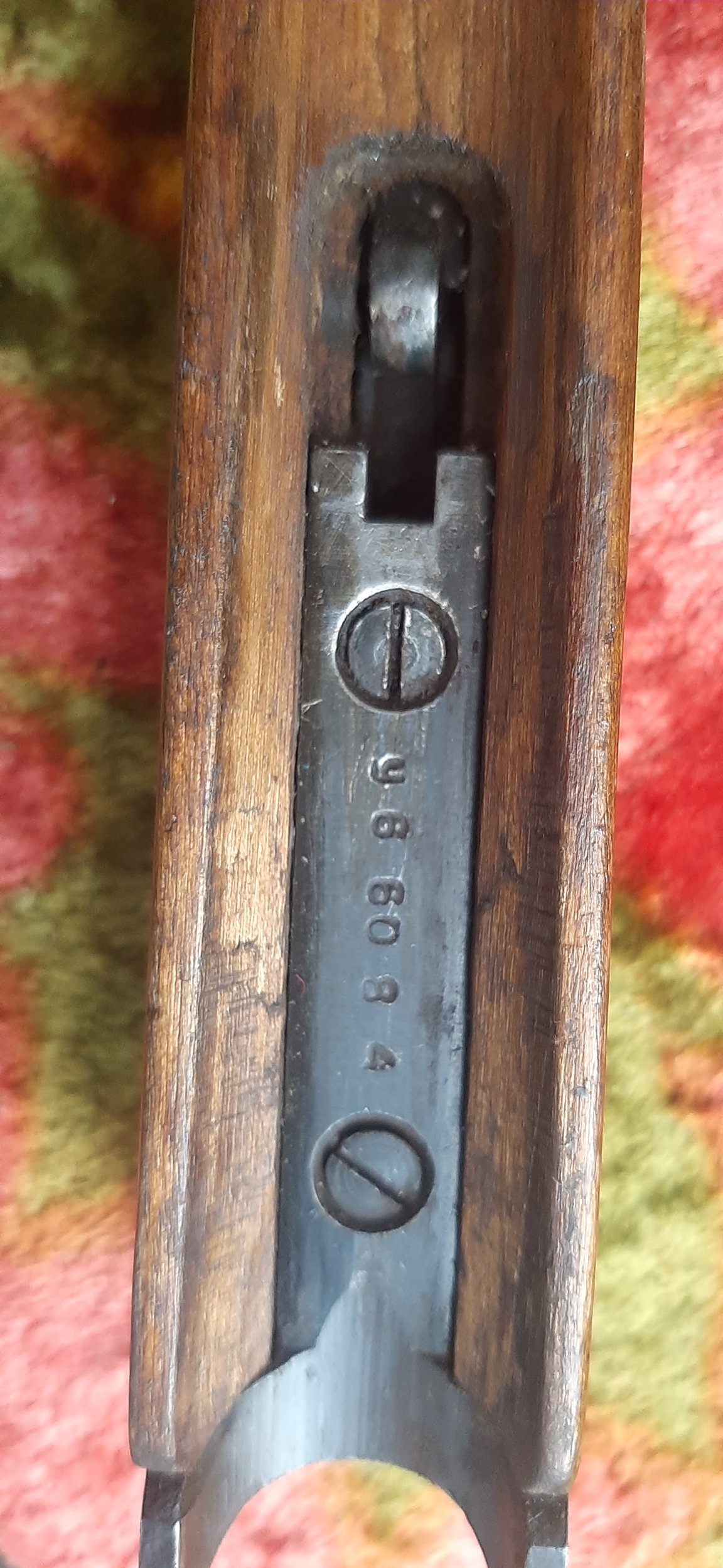

  19. d_svystak
    d_svystak Stabsfeldwebel
    789
    Карпати

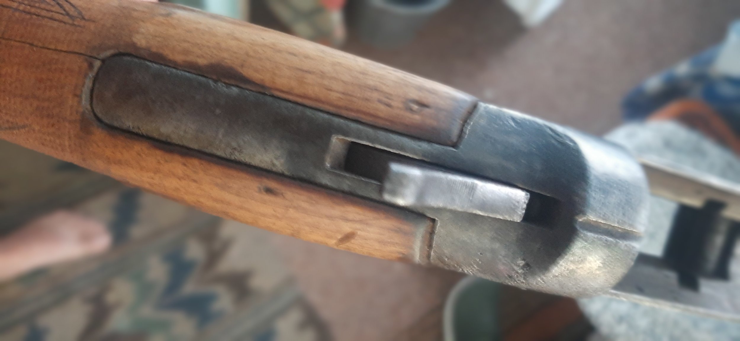

    Доброго! Збірна солянка( всі частини рушниці на різних номерах, колодка судячи по вісях від ЗКМ -1).З повагою

  20. Прокоп01
    Прокоп01 Leutnant
    1.727
    Запорожье
    93 см. не бывало такого. Нужно искать следы ремонта. Как вариант, владелец мог удлинить стандартный ствол. Нужно искать место стыка.

    Доброго! До речі ЗКМодернізовані випускались з дульними насадками. Пене bethoven01,колодка на відео і Ваша різні (вісь замка, вісь курка).З повагою.

  25. klerik777
    klerik777 Hauptmann
    2.247
    Украина.Винница
    це ЗК іжевського виробництва, 16к редко когда попадаеться с длинным стволом.Но при условии что все номера одинаковы.Если разные то солянка.И самое главное проверьте бывает что на 3-тье или 4-тое переламывание отпадает цевье значит ствол и колодка разные от разных ружей.Номера должны быть на всех деталях..С уважением.
