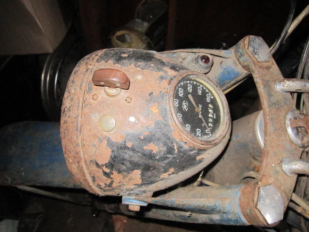

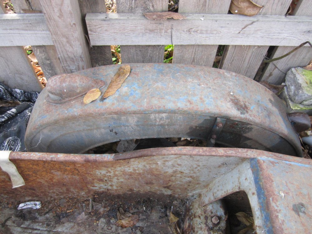

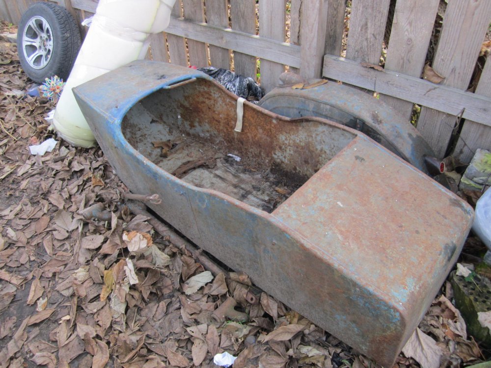

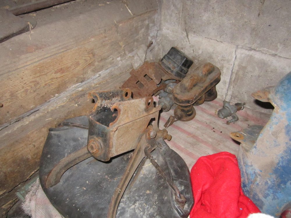

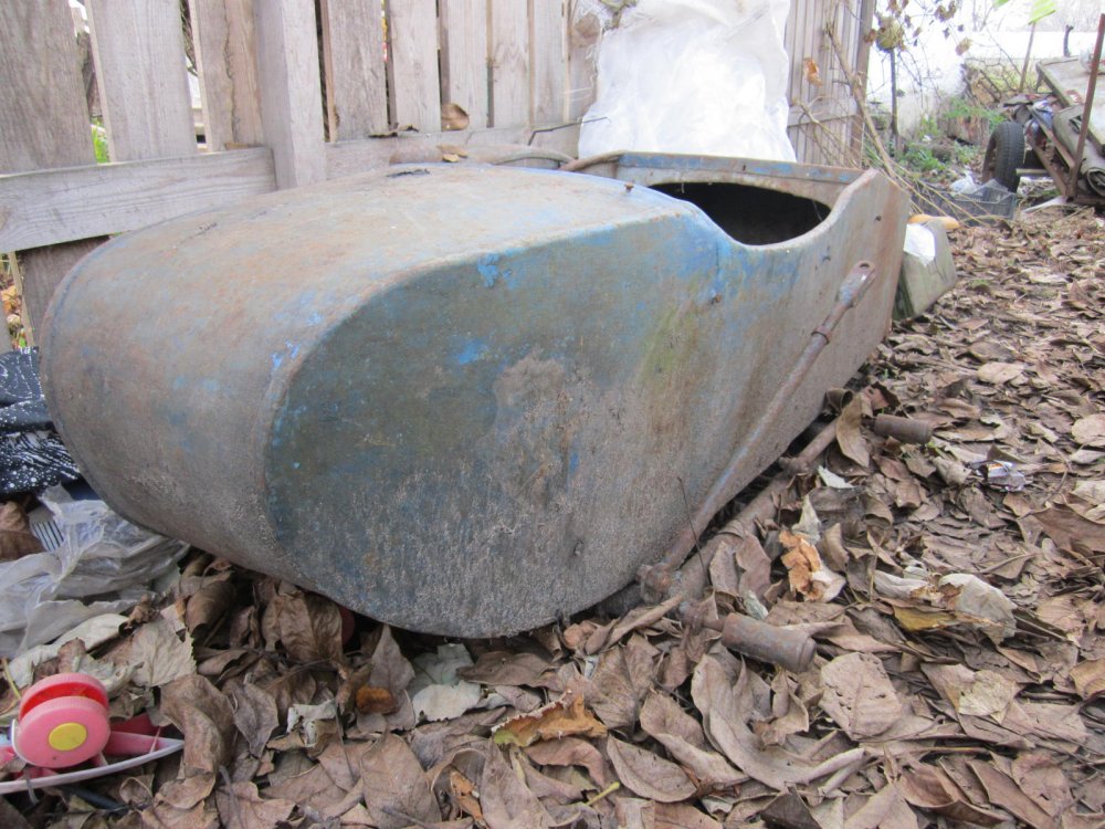

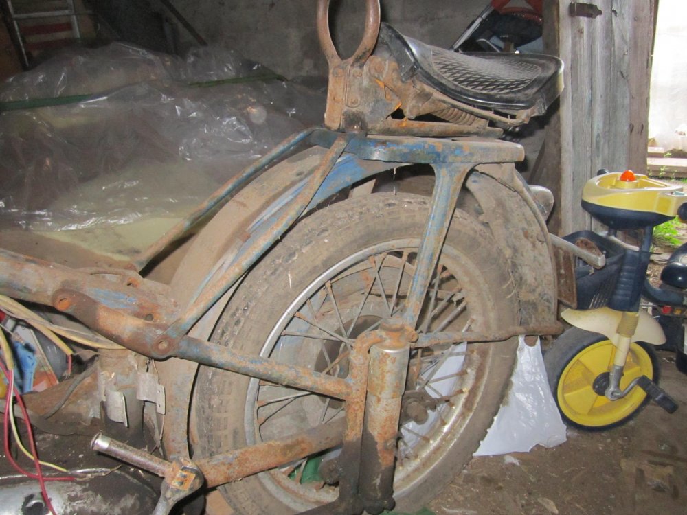

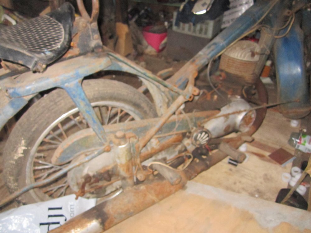

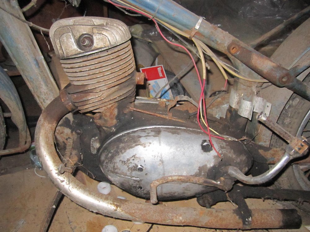

    Доброго всем вечера. Подскажите по данному моту, какого года он приблизительно может быть? Шильдика нет, доков естественно тоже. И что это за люлька такая?
    И во сколько его оценить, возможно будет продаваться.
    Нет роспред коробки, ну и как видите стоп и переключалки примучены вроде как с Явы.
    Буду рад любым коментариям в лычку или в теме.
    За рани Благодарю.

    Якщо чесно то особо цінного нічого нема ну хібащо задній стопік , кожух ланца ,можливо колана ,глушаки (якщо не сильно покоцані ) ну і движок на запи ,думаю 200$ булоб дуже добре.Люлька вроді як від мт ???

    Точно не от МТ . Стояла на нем.

    Та колись що завгодно спарювали до купи ,,, Можливо м-72 або К-750 ?

    каляска іжовська. Вона менша за МТ чи Кас...

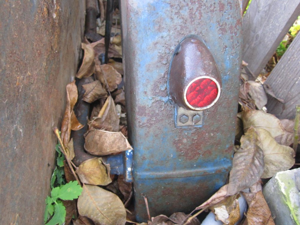

    Да. Она меньше и исполнение другое. Также на моте присутствует спец. розетка а на коляске вилка для подключения фонариков на криле.

    Форма крила на люльці зовсім не така як у тс
  11. ALEX-A.N.D.E.R
    ALEX-A.N.D.E.R Stabsgefreiter
    665
    Древние берега Альты
    Крыло не то как на фото и на 56 ом. Точно не такая люлька, видел полный оригинал.

    Рычаги переключения и заводки родимые.Стоп наверное тоже.Кузов коляски самопал.
  14. ALEX-A.N.D.E.R
    665
    Интересно а сколько таких самопалов можно сделать абсолютно одинаковых потому как ранее уже встречал такие колясычи на других 49тых и врятли их делал один и тот же человек. Эт так мысли в слух.

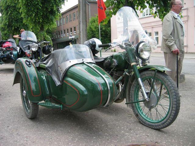

    На 49 должна быть такая коляска (фото с сети)

    Приветствую. Если правильно увидел, номер мотора начинается с буквы "Г", это 54год. Коляски пошли только в 57 году на серии "ВК", она отличалась от просто В". Эта коляска не Ижевского завода, корыто и крыло похоже на самопал, а может кто мелкими сериями выпускал. Габарит-капелька на крыле коляски -от коляски БП56, которая была на Иж 49К с коляской. Стопик это ФП7А, стоял на крыле Иж 49. На крыле коляски стоял похожий, только без стеклышка снизу подсветки номера.
    По самому мото -фото хреновые, так что смог увидеть. В фаре врезаны замок и лампочки, кроме спидометра там ничего не должно быть. Заднее колесо переспицовывалось, обод должен быть крашен, а не в хроме. Сигнал не родной. Т.к. сами колхозили коляску, с рамой в 99% случаев проблемы.
    Цена в таком виде без док 200-250уе и то под вопросом. Под восстановление есть лучше варианты, а на запчасти тут особо ценного ничего нет.

    поддерживаю Олега . до 200 и то скрипя зубами . коляска мне видется "самовар"..сидушка задняяя судя по бортику 51год

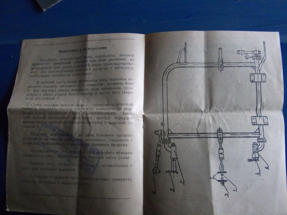

    Коляска универсальная Семипалатинского завода, для мотоциклом объемом 350куб.

    ну тогда и паспорт вдогонку... правда есть отличия как в раме, так и в люльке. Судя по индивидуальному заказу -вещь не сильно массовая.
