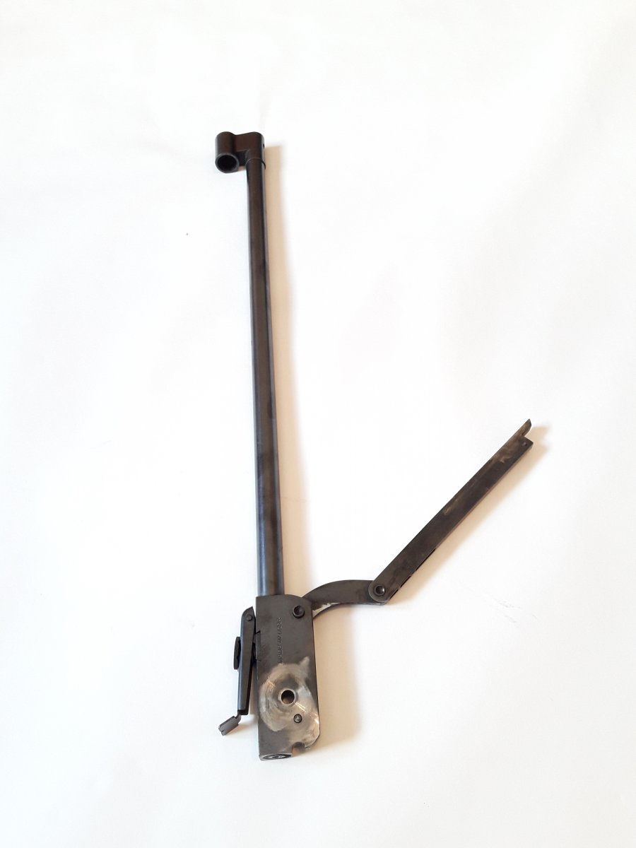

    Шановні форумчани дісталася мені пневматична гвинтівка ИЖ 38. Хочу обговорити її плюси й неделіки. Також можливий продаж й ціну.

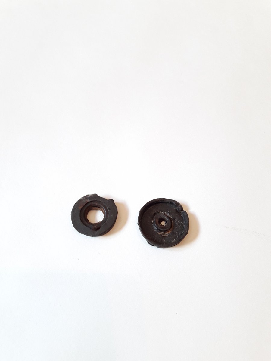

    Все в оригінальному стані. Встановлено новий рідний шкіряний манжет й рідну пружину.

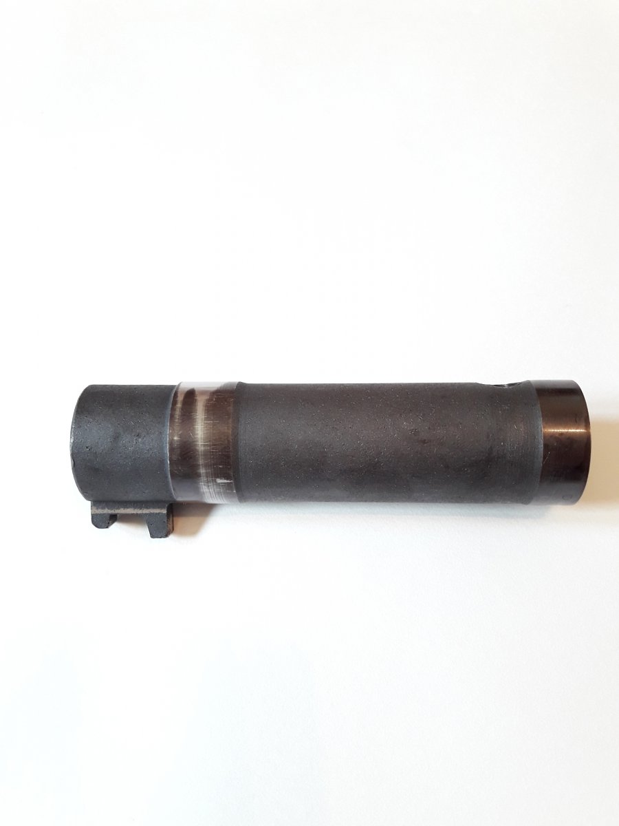

    Можно любым оружейным маслом, но не обильно и только трущиеся детали. И кожаный манжет конечно прошлый век, я давно уже всем ставлю переходник под полиуретановый. Ходит он чуть меньше, но потери на трение тоже в разы меньше.

    Не забывайте чистить ствол, приблизительно после 200-300 выстрелов.

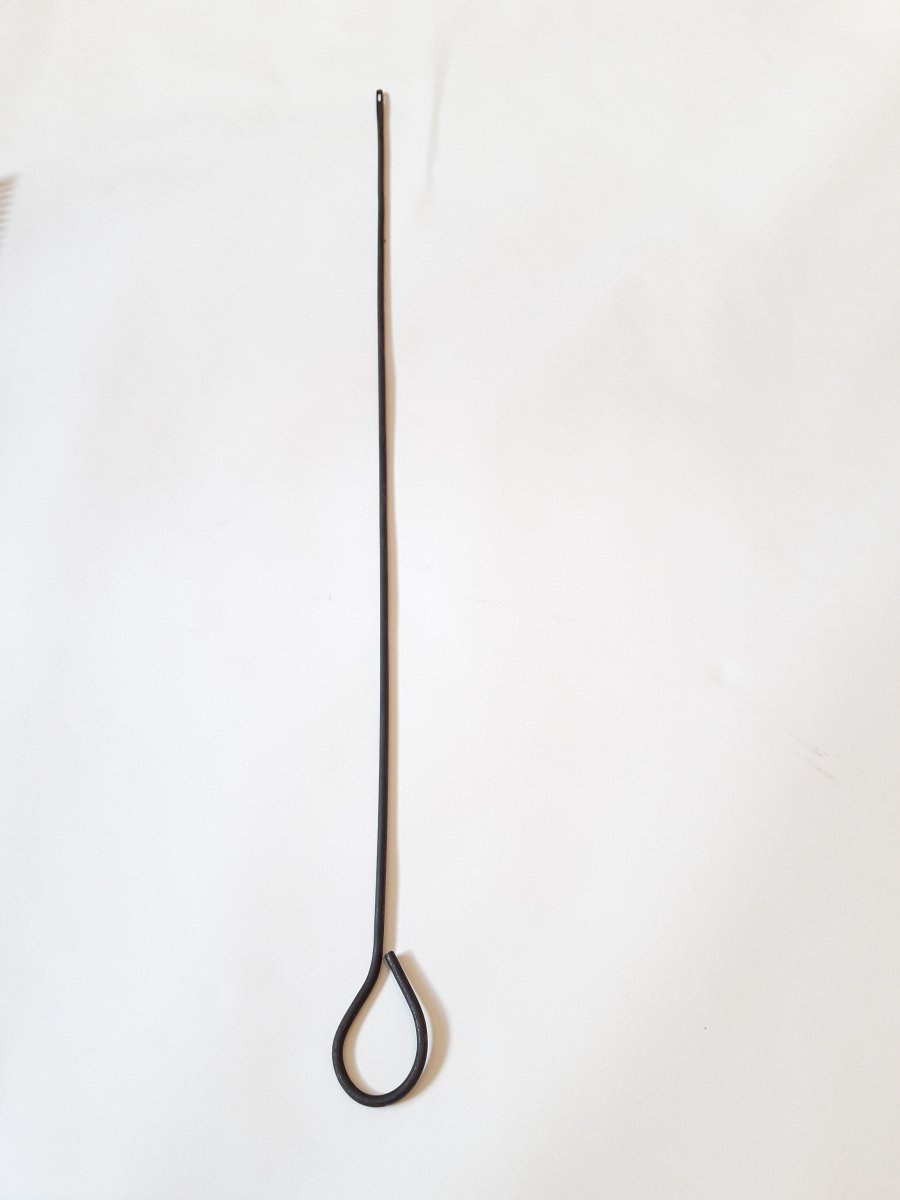

  10. Продавец Johnni8719
    Johnni8719 Stabsgefreiter
    694
    Металевий шомпол що йшов у комплекті, варто ним користуватись?
  11. alekssiz
    alekssiz Stabsgefreiter
    27
    57
    143
    Харьковская область.
    Нет. Этим шомполом повредите нарезы на выходе или входе ствола. Самый оптимальный вариант, это не разборной в пластиковой оболочке.
    takt09 подобається це.
  12. Продавец Johnni8719
    694
    Так і зробив. Придбав в пластикові оболочці шомпол.

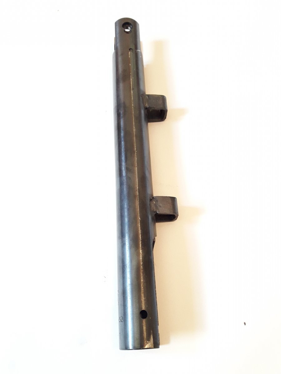

    Дякую. За такі кошти думаю продавати не варто. Буде для любительської стрільби.

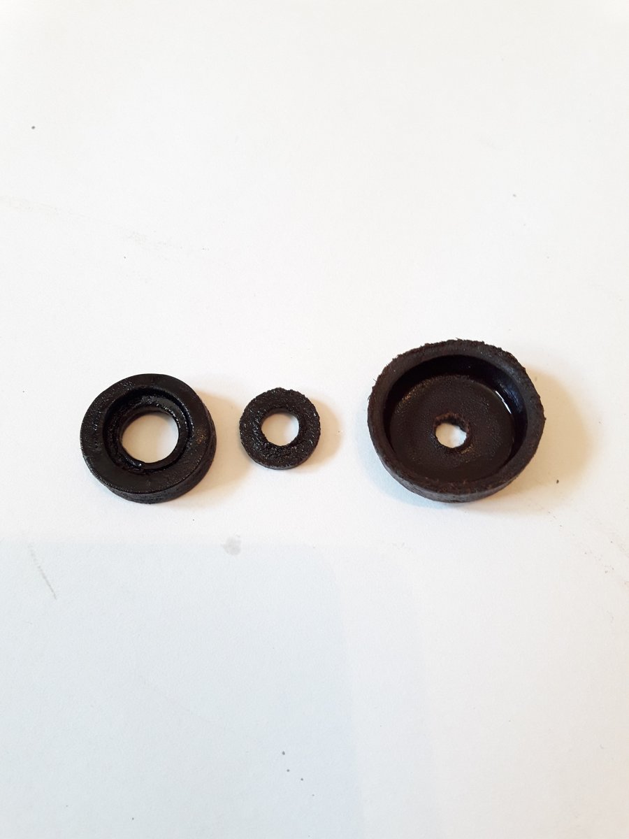

    Вирішив провести модернізацію, замінити манжет на поліуретановий.
  16. alekssiz
    27
    57
    143
    Правильное решение, только надо изготовить грибок, чертёж могу выслать.

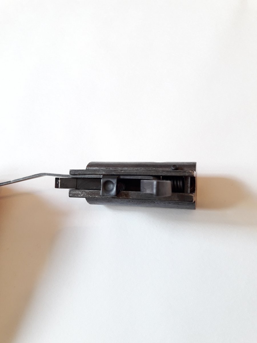

  17. Продавец Johnni8719
    694
  18. alekssiz
    27
    57
    143
    Иван Чонкин та takt09 подобається це.
  19. Продавец Johnni8719
    694
    Встановив спеціально виготовлений грибок на поршень й силіконовий манжет, дякую "alekssiz" за допомогу. Все працює бездоганно, із данним манжетом явно збільшилась потужність оскільки тертя зменшилось у циліндрі порівняно із рідним шкіряним манжетом. Також прогнав різьбу на місці кріплення манжета мечиком М5 оскільки за час експлуатації зявився наклеп.
    takt09 та alekssiz подобається це.

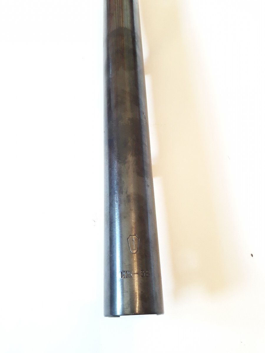

  20. Продавец Johnni8719
    694

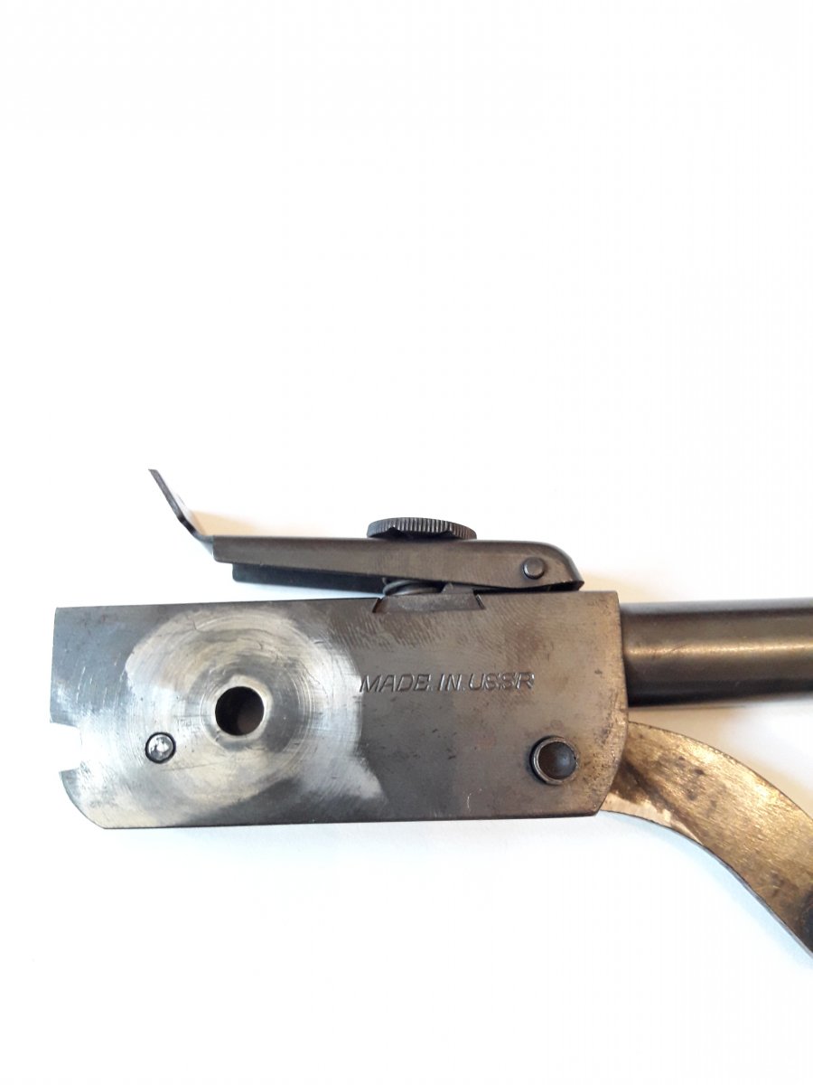

    Доречі можливо у когось є інформація як визначити рік випуску, можливо по номеру на стволі ( Е36563). З іншої сторони MADE IN USSR, це експортний варіант чи таке маркування на всіх ИЖ 38? Дякую.
