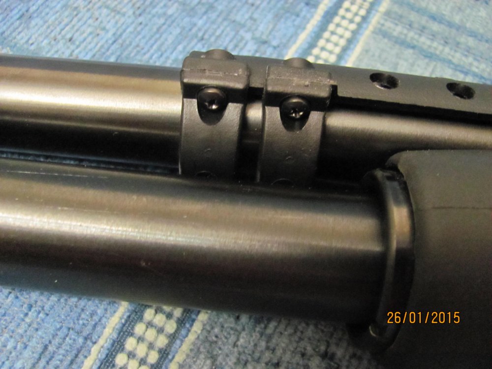

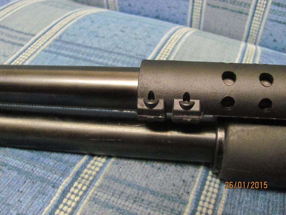

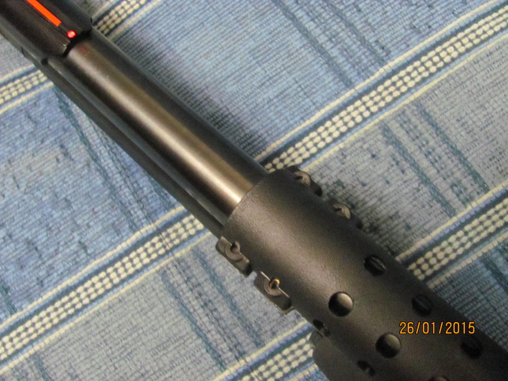

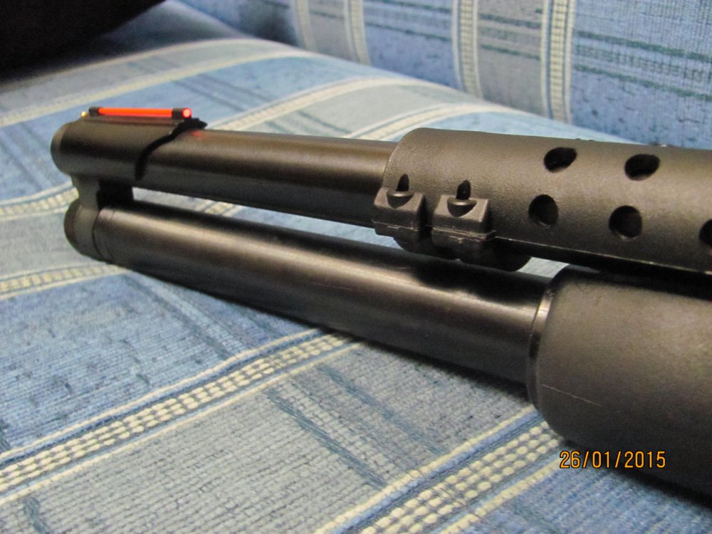

    И мне тоже интересна реализация этого проекта , на такой же Моссберг М500 PG - без резьб на стволе. Фиксировать ДТК действительно можно винтом с соответствующей резьбой в резьбу мушки (после её снятия). Там вроде резьба не метрическая... А можно и разрезным хомутом, например, за креплением ствола. Примерно таким способом, как крепится термокожух (как на фото Bogatz или на моих. У меня - именно хомут.). Держаться от "стягивания" будет мёртво.
    Понятное дело - интересен именно ДТК, а не просто пламегаситель.
    Лично мне мушка не нужна - стреляю только с коллиматорами...

    Ок. Диаметр ствола, длинна и ширина кронштейна (серьги).

  26. servi
    servi Stabsgefreiter
    611
    Дніпро
    Диаметр ствола - 22 мм.
    Длина серьги - 21 мм. (вплотную к стволу)
    Ширина - 16,5 мм.
