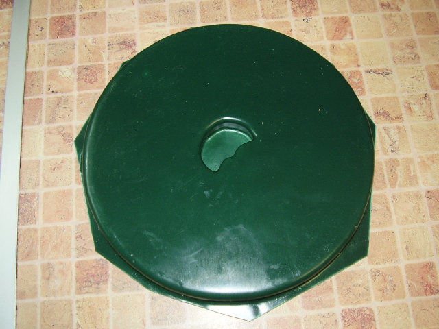

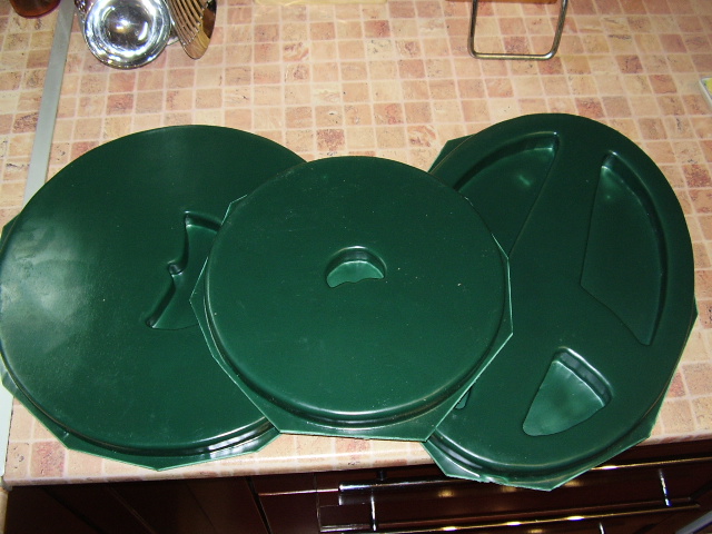

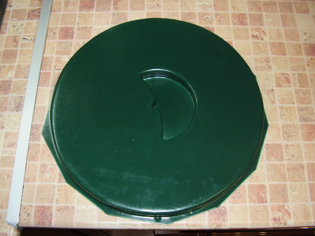

    Изготовил защиты, для Рагнара из Греции.

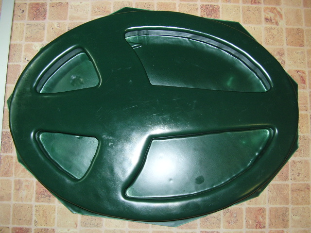

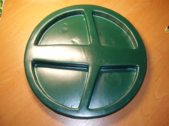

    Вот защита для Тохи из Севастополя
