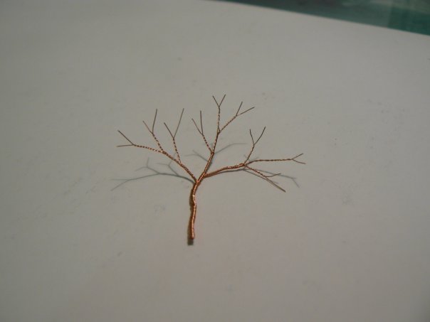

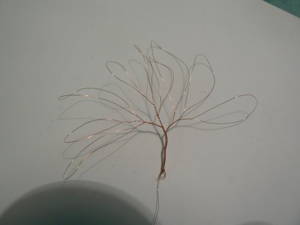

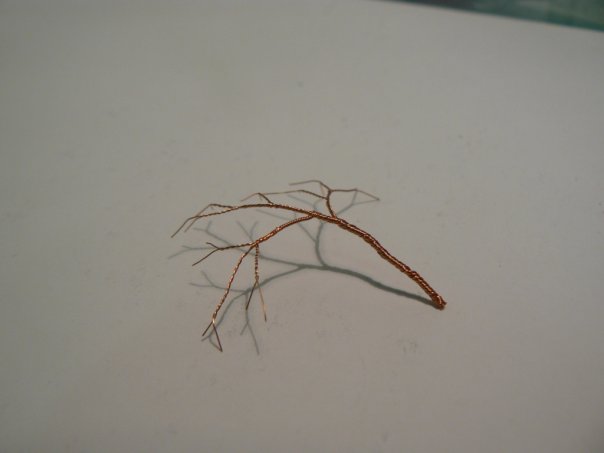

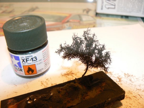

    Продолжим, определено дерево, его размер, начинаем крутить ветки. Начинать стоит с нижних веток. они побольше. Автор предлагает сделать их пару десятков то есть начиная с самых большых, потом следующий десяток чуть чуть поменьше, причем постепенно уменьшая не только размер веток по длине, но и впоследствии уменьшая количество витков, дабы ветки становились менее пушистыми.
    Медная проволока накручивается кольцами, нижние ветки обычно начинаю витков с 16 (все зависит от толщины проволоки). Закручиваем нижнюю часть и делаем основание ветки, сделав таким образом около сантиметра скрученной проволоки разделяем витки на несколько частей и скручивает дальше, потом обпять разделяем и скручиваем. Оставшиеся петельки отрезаем ножницами и получаем ветку, немного формуе пинцетом и все, ветка готова к грунтовке.

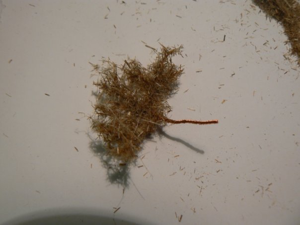

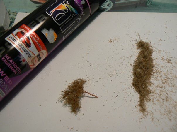

    Приступим к изготовление хвои. Берем сантехнический лен (паклю, кто как называет), небольшой пучек, и начинаем настригать хвою. Режем не крупно, не более миллиметра.
    Скрученные загрунтованные до этого ветки красим тамией из аэра, я использовал 63ю. Далее берем веточку и задуваем ее лаком для волос с одной стороны и посыпаем сверху полученной из пакли хвоей. Дав просохнуть лаку переворачиваем ветку и посыпаем с другой стороны. Обычно хватает по два раза с каждой стороны, ну это как говорится дело личное, смотрите сами как вам понравится.

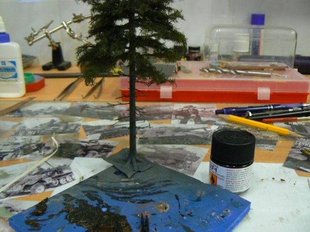

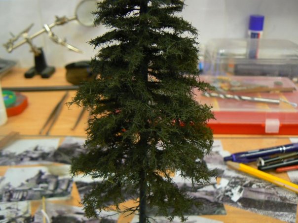

    ветки готовы, берем кисть и из нее делаем ствол, красим белим и так далее. Потом сверлим отверстия в стволе для веток, и вклеиваем туда ветки. На фоторафиях то что должно получится после всех вышеописанных процедур.

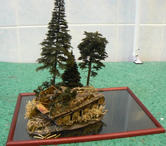

    забыл добавить что после сборки дерева я еще раз продуваю из аэра по веткам, высветляя неторые ветки, некоторые затемняя.
