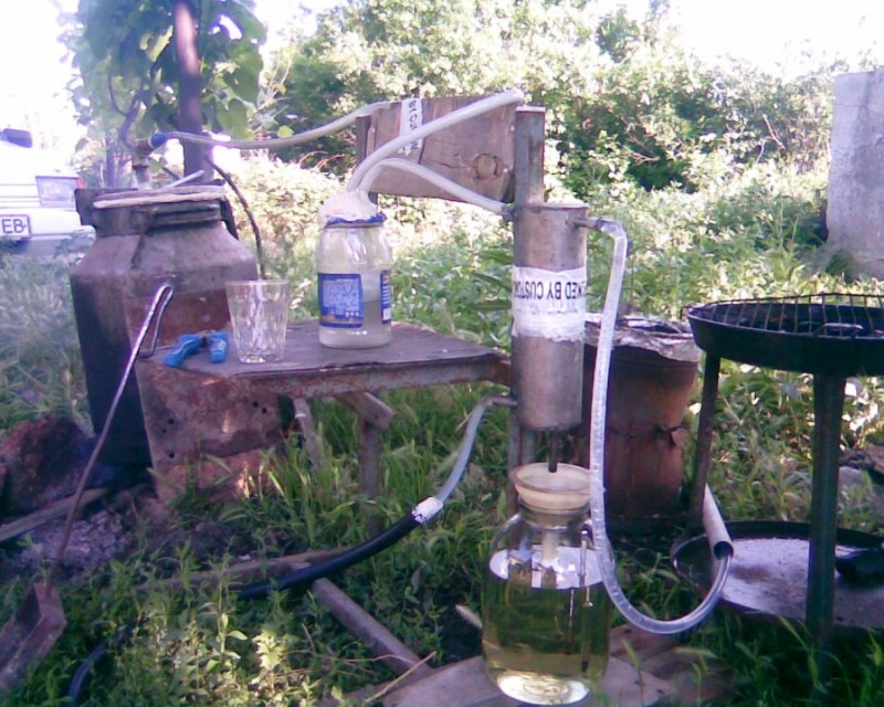

    Доброго всем вечера! Позволю себе внести посильный вклад в это дело...Сухой холодильник(сухопарник)-не менее ответственная часть аппарата, чем другие его составляющие.Предназначен для отделения легких летучих НЕ ПРИГОДНЫХ к употреблению фракций,выделяющихся в начале процесса гонки, а также отделению тяжелых, так-же НЕ ПРИГОДНЫХ к употреблению фракций,поступающих в конце процесса.Это герметичная емкость между баком с брагой и змеевиком(на рисунке красная).Стеклянная банка или глиняный горшок. Для герметизации аппарата наиболее подходит мука+вода до состояния скатывания колбасок, коими и производится уплотнение всех стыков.Так-же сухопарник выручит,если произошел выброс пены или частично браги в систему-все останется в нем, и сохранится на выходе чистота продукта.По опыту при производстве 10 литров в сухопарнике оседает 0,5-0,7 литра отстоя, нет неоходимости удалять первые сотни грам первака.

    Сухой холодильник - на этой же странице , мой пост , с чертежом и техдокументацией . Сложная система ...
    Ещё раз . Литровая стеклянная банка . Металлический кружок с двумя штуцерами , резьбами или любыми другими устройствами для подсоединения трубок - подводящей , от бидона с брагой и отводящей - к змеевику . Резиновая прокладка между этой крышкой и банкой . Устройство , прижимающее крышку к банке - любой доступной вам конструкции . Простейшая описана выше , но пойдёт и из титана с управлением электроникой .
    Пар входит в банку , нагревает её . Поэтому там осаждаются только тяжёлые фракции , а именно сивуха . Лёгкие фракции - проскакивают в змеевик и конденсируются там .
    Змеевик - охладитель и сухопарник - разные вещи .
    Качество напитка напрямую зависит от температуры перегонки . Чем слабее кипение браги , тем чище напиток . Можно накрутить огня поболе , тогда из змеевика хлещет как из крана , но это плохо . Повторная перегонка продукта только улучшит качество - в банке опять останется сивуха , хотя гораздо меньше .

    сухой в центре рядом со стаканом с мутной жидкостью. справа змеевик.

    если есть сухой, промежуточный холодильник останется в нем.
