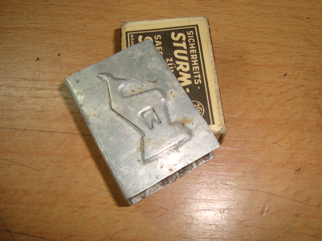

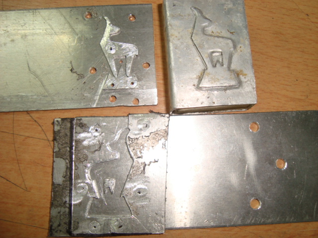

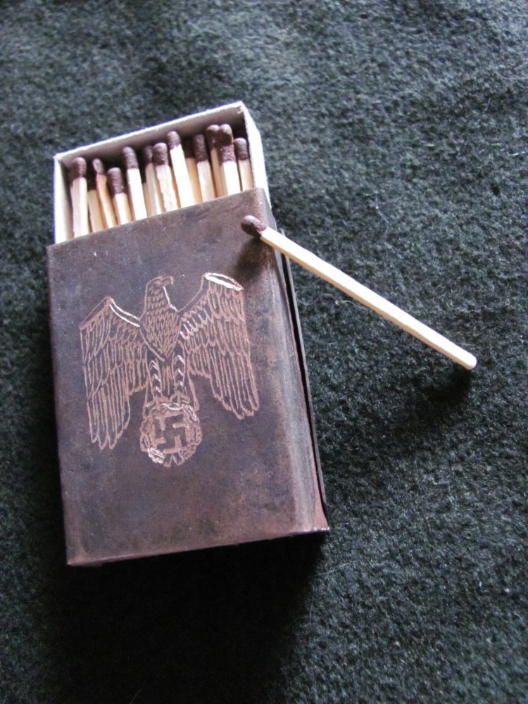

  2. Прусский
    Прусский Feldwebel
    324
    Герцогство Лауенбург
    У меня вот такая получилась, малеха мудрёно но за то можно ставить на поток
    kristofor, vladqa та Winfrid подобається це.

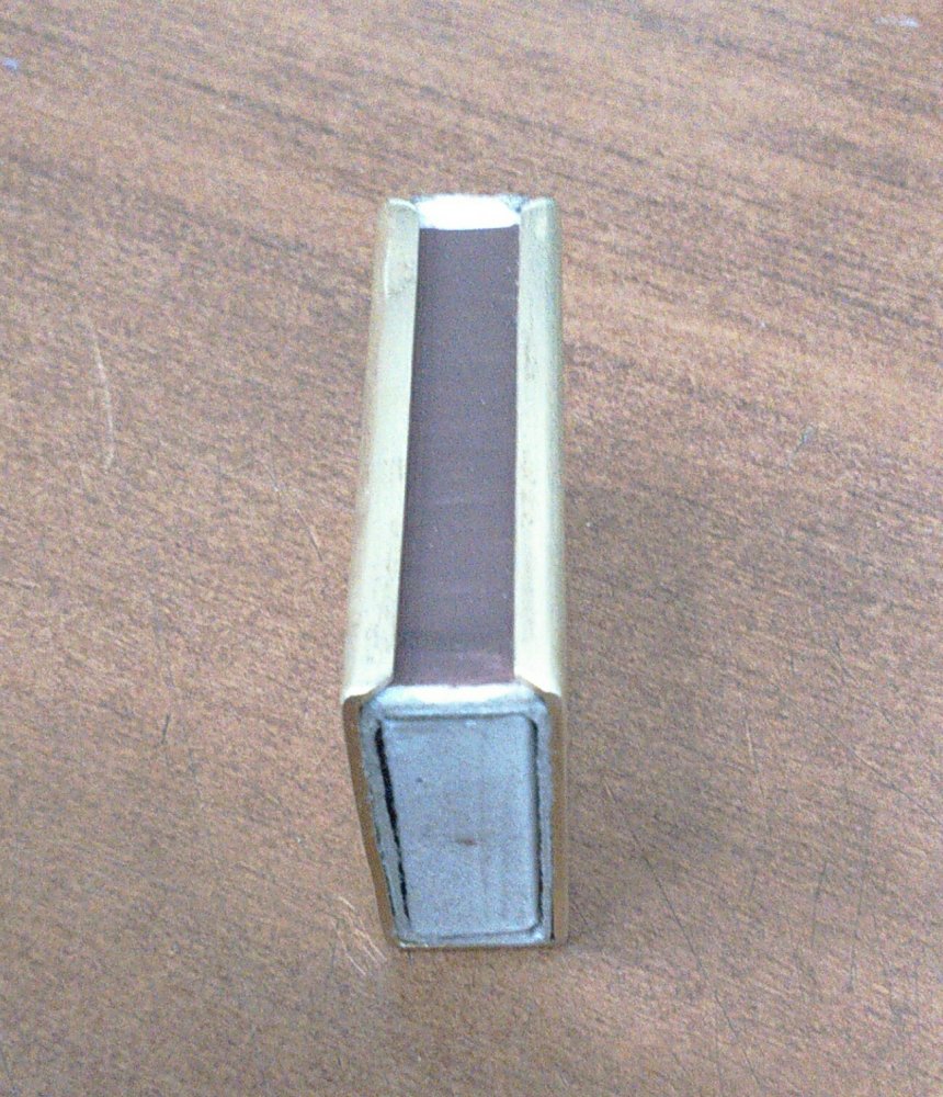

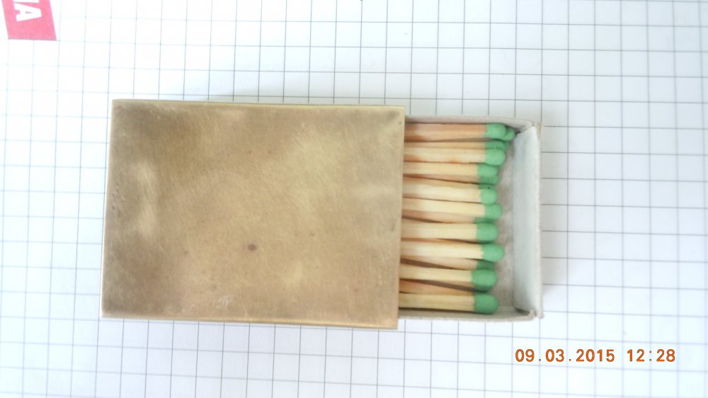

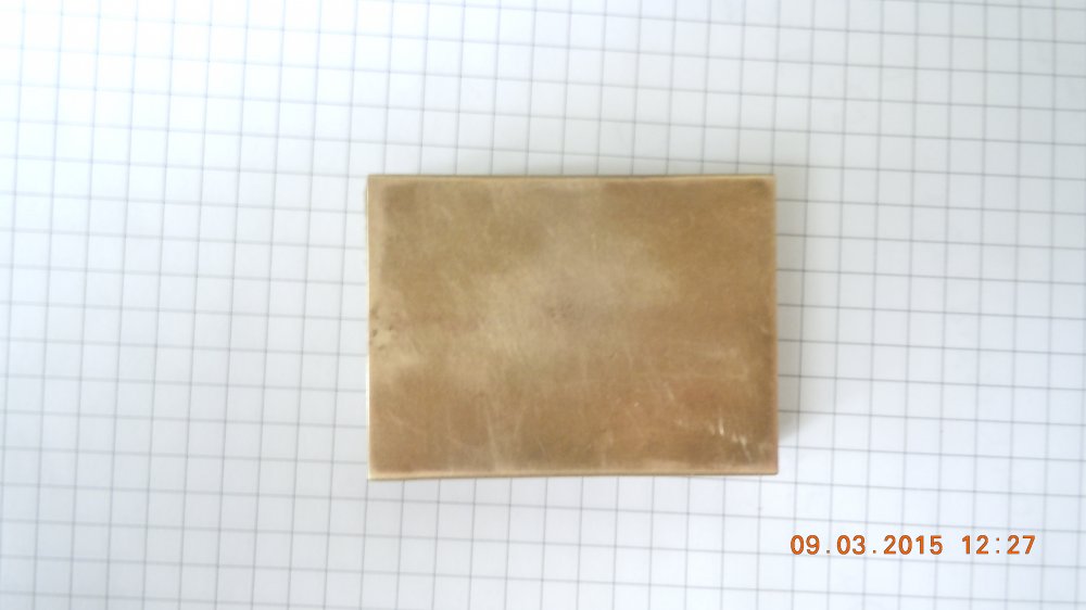

  4. Влад07
    Влад07 Gefreiter
    47
    КБР, (г.Терек-г.Майский)
    Тоже изготовил спичечницу по вашим чертежам,только из латуни!
    Строго не судите ещё её не чистил и не полировал!
    IMG_20150115_185841.jpg IMG_20150115_185916.jpg IMG_20150115_185957.jpg IMG_20150115_190417.jpg
    Правда мне не нравится(на фото видно,указано стрелками), бортники по моему лишние,неудобно открывать коробку!,кто что скажет?
    шосткин та Winfrid подобається це.
  5. солдат удачи
    солдат удачи Feldwebel
    446
    одесса украина
    Согласен по моему бортики это лишнее , осталось выбрать тему рисунка и нанести или штихелем или хлорным железом ..

    Вот и я потратил 3 часа своего свободного времени и получилось сие чудо

    Уважаемые.А если покрыть метал воском церковная свеча подойдет рисунок нанести травонуть кислотой потом все смыть
  9. Winfrid
    Winfrid Stabsfeldwebel
    31
    62
    1.136
    Украина Сумы
    От себя рекомендовал бы лак для ногтей (пока супруга спит))Воск ,при остывании тонкого слоя и обработке может отойти в нужном месте..?
    NDU подобається це.
  10. Aleks Gal
    Aleks Gal Stabsfeldwebel
    800
    Харьков
    Но воск после травли и удалять легче

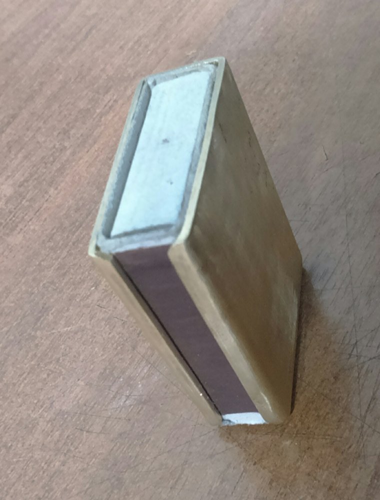

  11. stratos 8892
    stratos 8892 Stabsfeldwebel Клуб взаимопомощи
    19
    26
    832

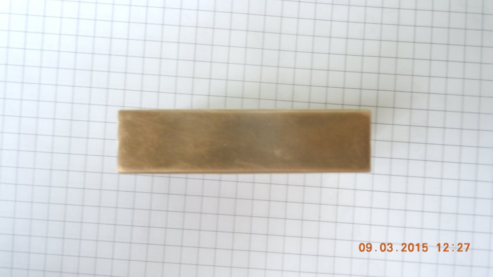

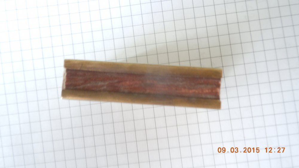

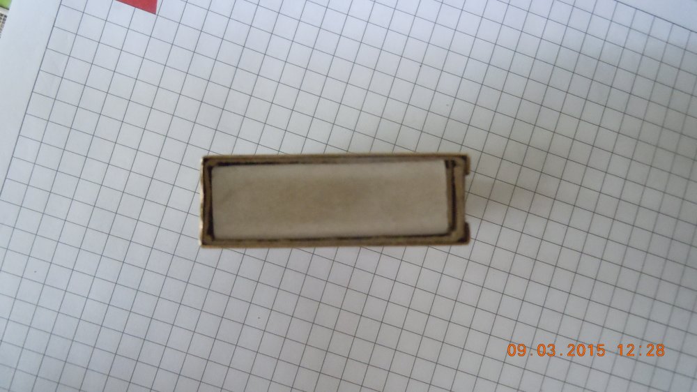

    вот и я сделал, бортики оставил только основные размеры вот: 3мм-3.7мм-1.2мм-3.7мм-3мм
    Winfrid, шосткин та Aleks Gal подобається це.
