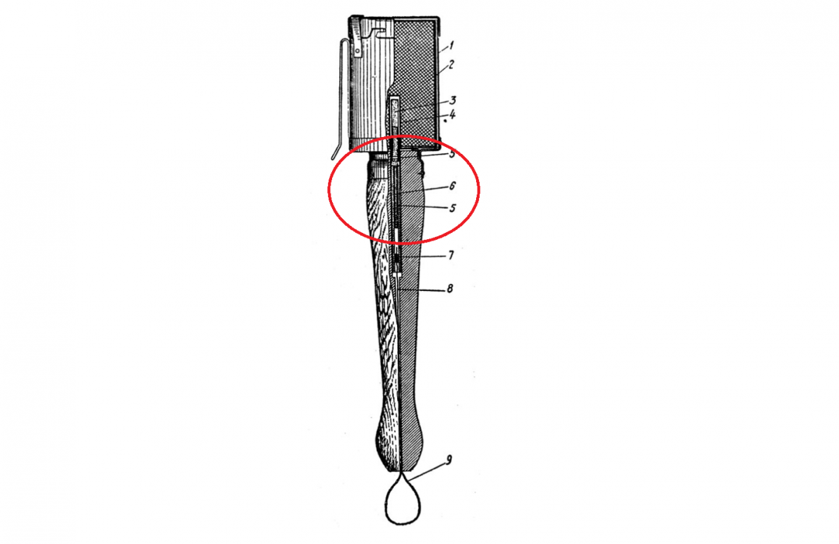

    Рукоятку робив по ваших розмірах. Лише вніс де які зміни в частині перехідника. Оскільки на схемах в тому місці є звуження то і я звузив до 43мм, це до товщини перехідника. тепер якщо дерево не всохне то перехідник буде в одній плоскості з деревом. Креслення супер, мої зміни на любителя.

    Здорово у вас получается, а у меня все пока руки не доходят. Судя по фото оригиналов и схемам, диаметры рукояток на м15 могли отличаться, в зависимости от размеров переходника. Видел на форуме здесь изготавливают подобные меньшего диаметра, в любом случае, если откорректируете чертеж - это будет полезно всем. Фото из сети - варианты гранат, а также м15, по которой я снимал мерки.

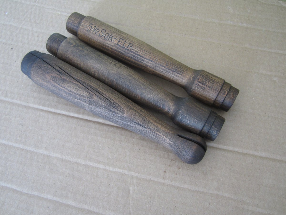

    Зробив проріз бур машинкою з звичайним диском по металу, ріже на рас. Почав процес старіння, вірніше закос під старіння чи поношеність.

    Що стосується розширення під запал то його я так і не зробив. На схемах таких гранат все таки запали зображені по іншому ніж на гранатах 17 року.
    Може хто має інформацію по таких запалах ?

    Поки ведуться пошуки інформації, не гаїв часу і зробив ручку на іншу модель гранати, тут хоть все зрозуміло.
    Взяв брусок, скруглив, просверлів скрізний отвір тонким сверлом (сверлів до половини на зустріч з двох сторін), Розсверлив по тонкому отворі на широкий (тонкий як направляюча), розмітив торці та листковим диском з грубого відкалібрував заготовку.

    Зробив розмітку, листковим диском придав грубу форму, прошліфував наждачкою на дрелі (забив кілок в отвір, закрутив шуруп та за нього закріпив в патрон дрелі). Форма готова.

    Виборку під бусину терки робив бур машинкою з диском по металу (досить легко працювати). Спереду ручки чуть припалив (робив пробу на великих обертах) но під старіння це не брак. Після чого все добре зачистив та пропитав переробкою і поставив до завтрашнього дня. Вчорашня ручка з шариком вже практично просохла на сонці.

    А нащо ти їх морилкою покривав? Зістарити можна за допомогою розведеної у воді землі, трішки мастила. Намастити, дати висохнути, потім натерти ганчіркою.

    Це не морілка а переробка. Після того як переробка впитається чуть протираю місцями ацетоном для получення проявлення волокон та потрібної темноти, в такому випадку відтінок чорноватий. Іноді після ацетону ще підігріваю газовою горілкою і колір коричниватий. Ручки з лапками букові і саме прогріті після ацетону (з березою це не проходить). Потому протираю лляним маслом один рас і все на поличку. Ще буває що при цих процедурах протираю наждачкою вздовж волокон. Хочу щоб ручки мали чуть різні відтінки а не виглядали ніби з одного ящика но різні моделі. Тож будуть різніх відтінків.

    Красиво получается. Вот только не пойму, как сделали рукоятку без токарного станка, некоторые и с токарником так сделать не могут. Болгаркой срезали грубо, закруглили, а потом вращая дрелью и шлифуя наждачкой вывели форму?

    Практично так. Але потрібна не велика практика, в мене вона є. Все роблю практично на лавочці.

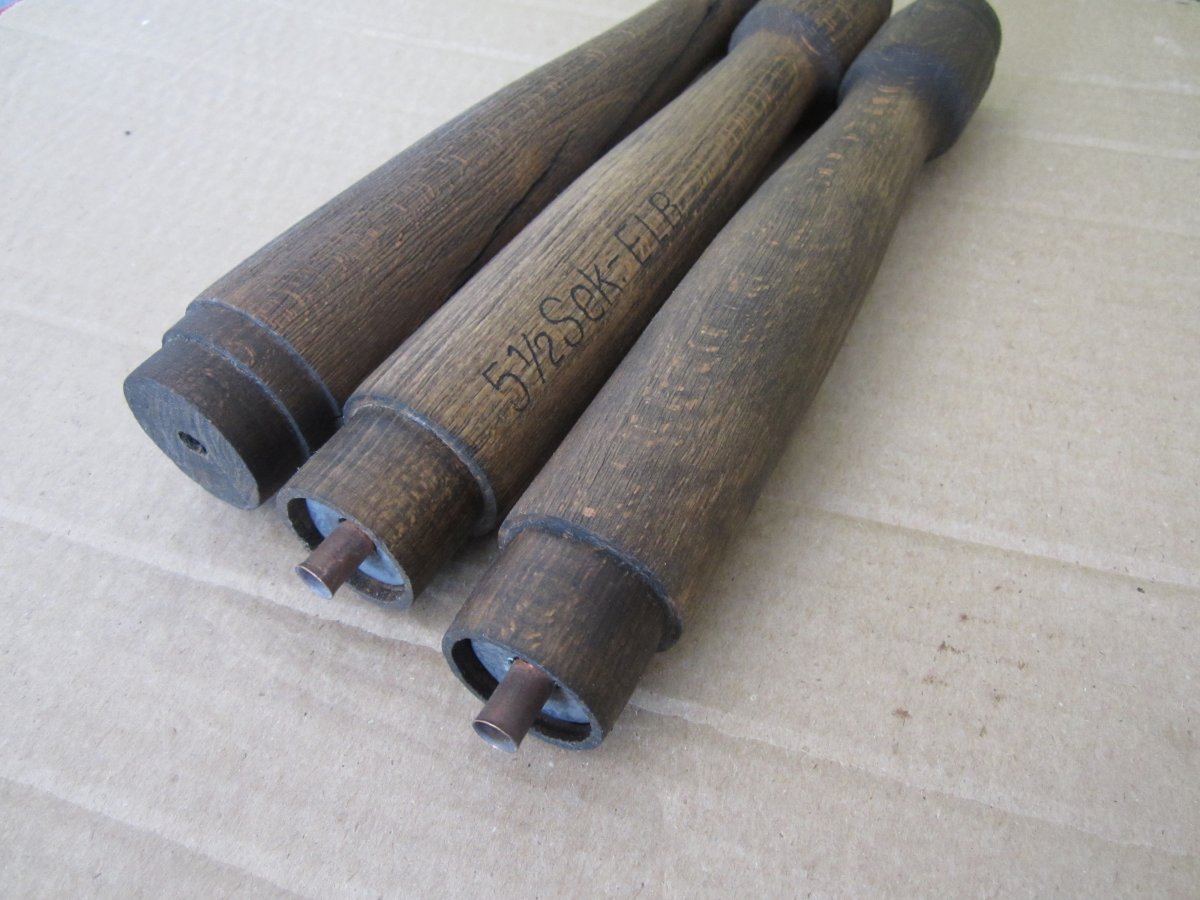

    Результат роботи над ручками.

    Що стосовно запалів. Місце під запал на рукоятку 15го року я не зробив, поки що. Оскільки ця справа для мене нова то почав її з переглядання схем та консультацій з форумчанами. Мої висновки такі , що запали на таких гранатах 1915 та ранніх 1916 років відрізняються від запалів 1917 року. Як виглядали ті запали 1915 року я і гадки не маю. На схемах вони зображені зовсім по іншому. Повторюсь що я не експерт та це лише моя думка початківця.
