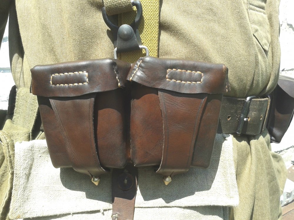

    потом пошла окончательная обработка, еще раз пропитка в желатине, установка шпеньков, сушка и пропитка всякими там маслами и кремами.
    получился такой вид

    В итоге уже нашел свои ошибки) кожа слишком тонкая, передние ремешки пришил слишком высоко на крышке(на оригиналах ниже), кольцо надо было вшивать внутрь.
    Но в следующий раз будем делать лучше.
    ЗЫ. это моя первая работа с кожей, так что прошу тапками сильно не кидать

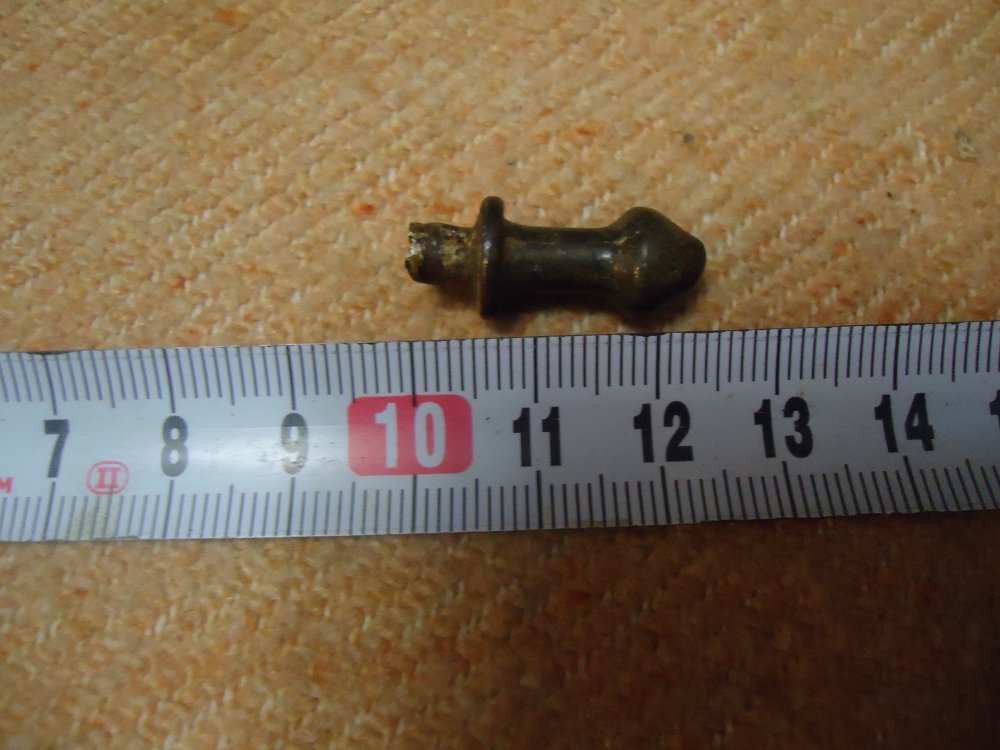

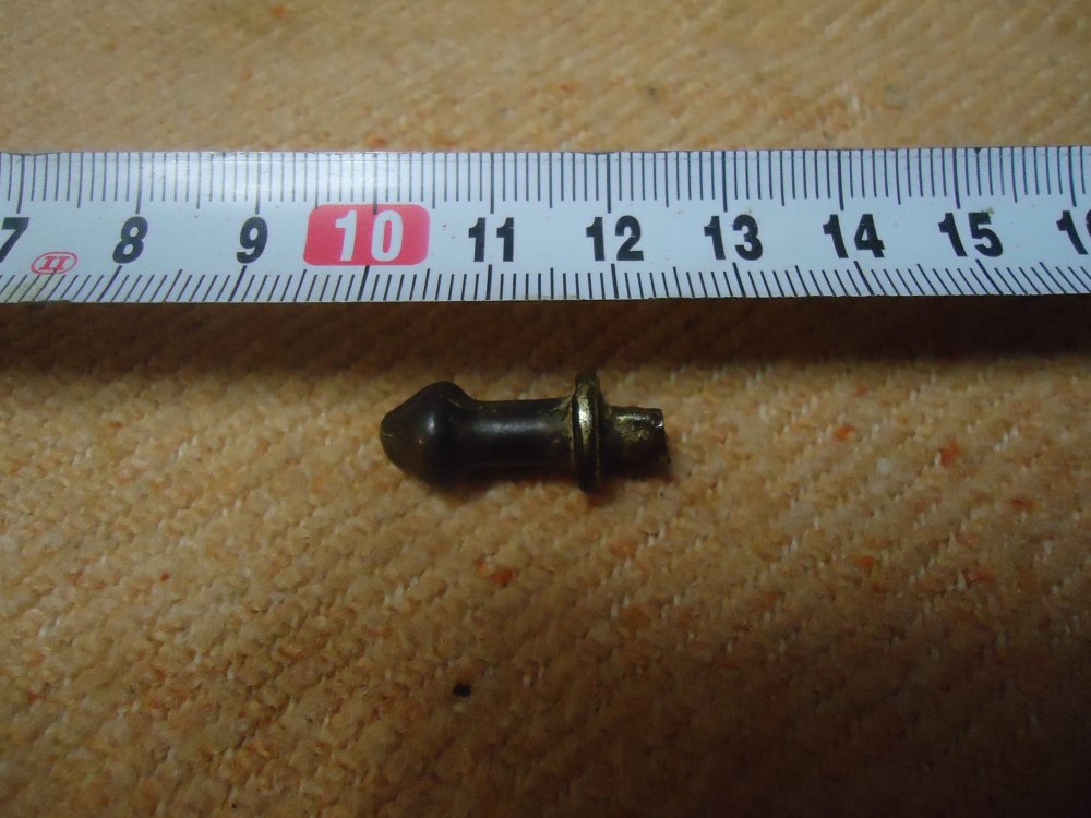

  13. EKOS
    EKOS Obergefreiter
    91
    Россия Тверь
    есть шпеньки оригинал латунь копанина
    StrelokPS подобається це.
  14. StrelokPS
    StrelokPS Oberleutnant Клуб взаимопомощи
    18
    52
    3.920
    Сможете сделать фото со всех сторон?
  15. EKOS
    EKOS Obergefreiter
    91
    Россия Тверь
    сейчас на отдыхе.недели через две если не отпадет необходимость сниму в лучшем виде.

  24. EKOS
    EKOS Obergefreiter
    91
    Россия Тверь
    Фото шпеньков.
    Dietrich 91 подобається це.
