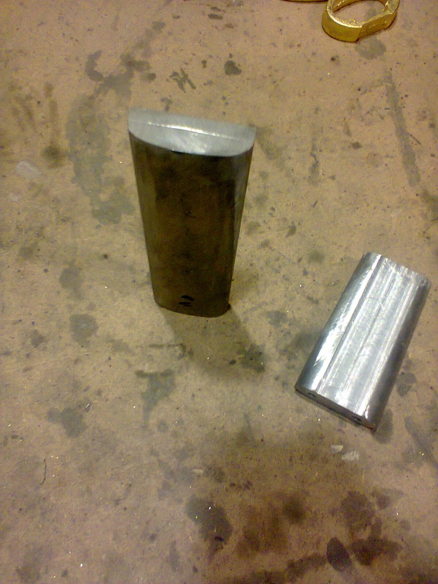

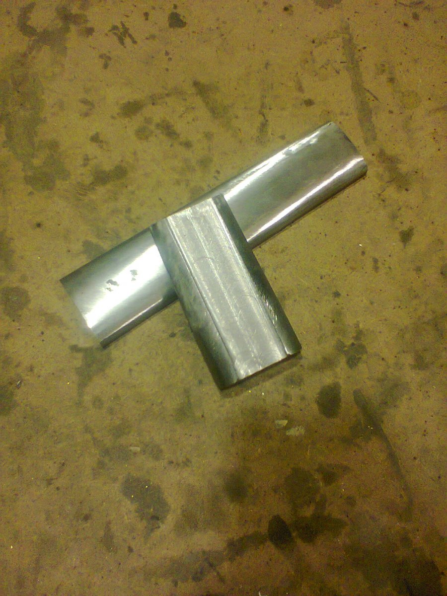

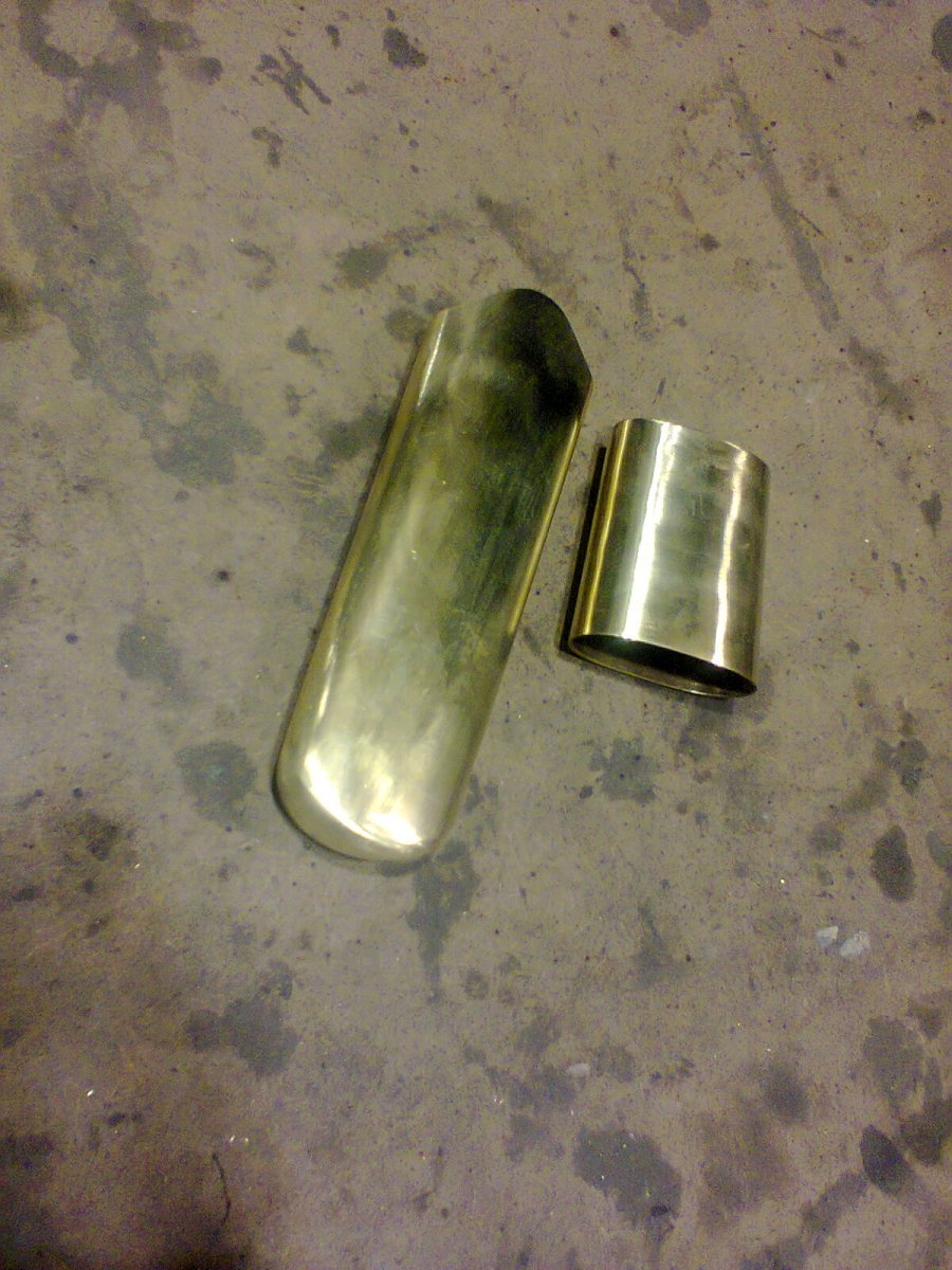

    Начал с устья и нижнего стакана. Так как придерживаюсь мнения что самый правильный подход это основательный, начал с оправок

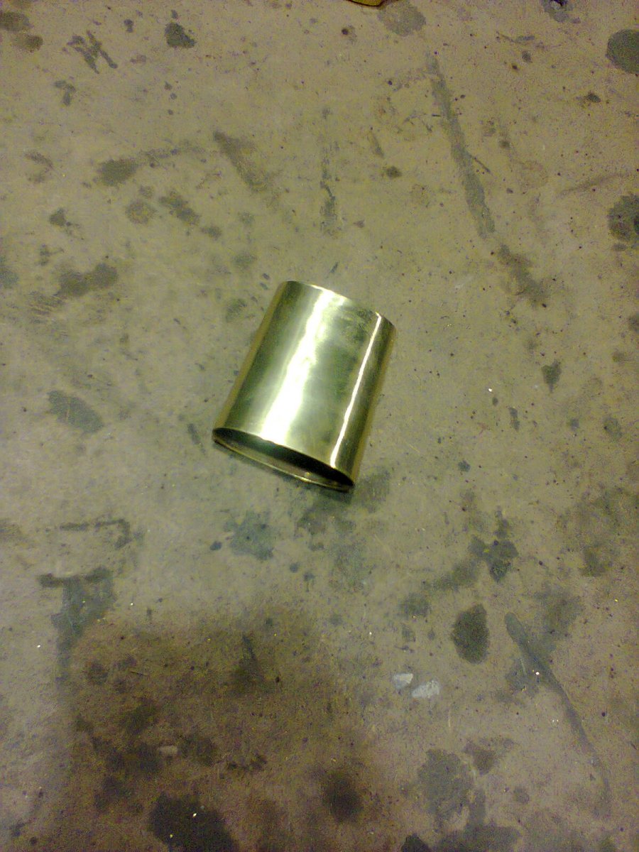

    Выпилил сразу из стали, чтоб больше к этому вопросу больше не возвращаться. Выстучал по ним заготовки по паре на каждую деталь, притер швы, спаял серебряным припоем и зачистил. Донышки еще припаял.

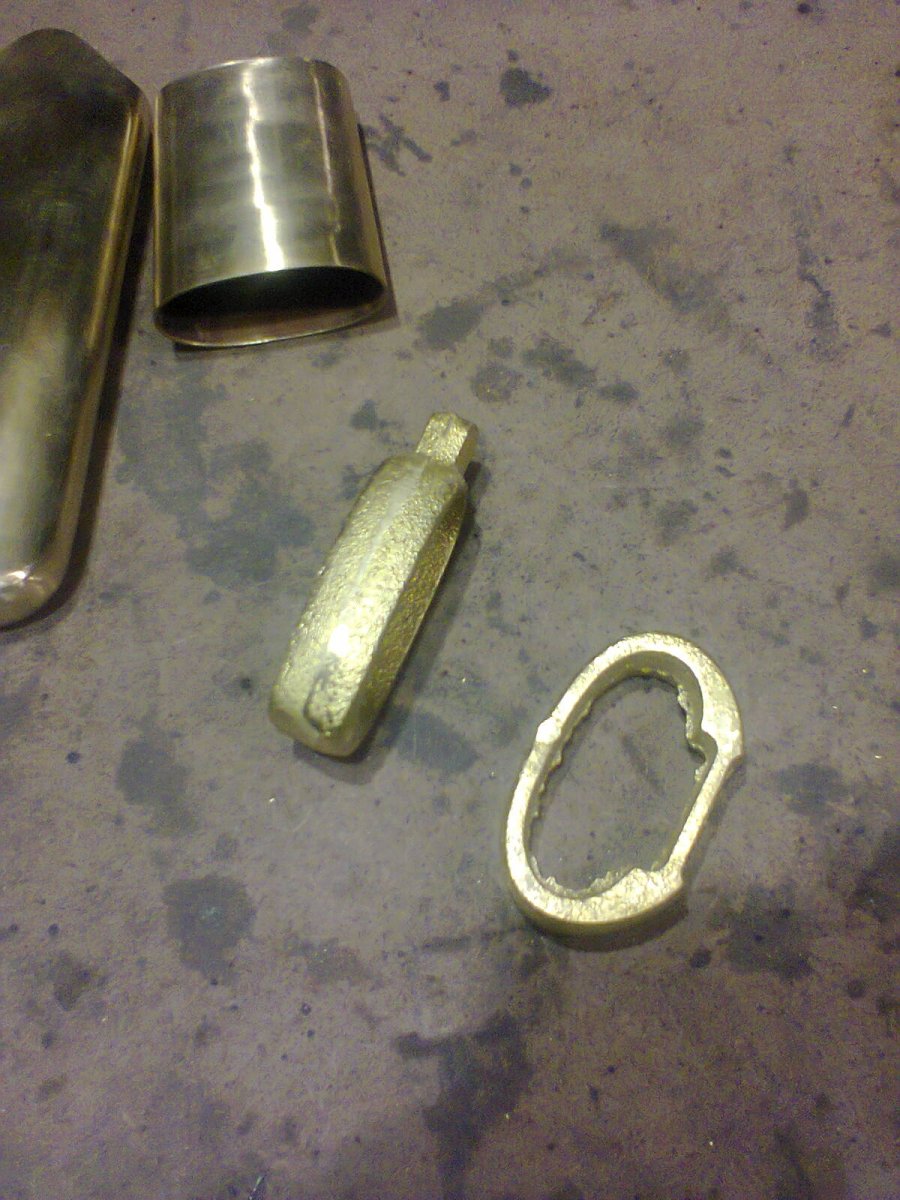

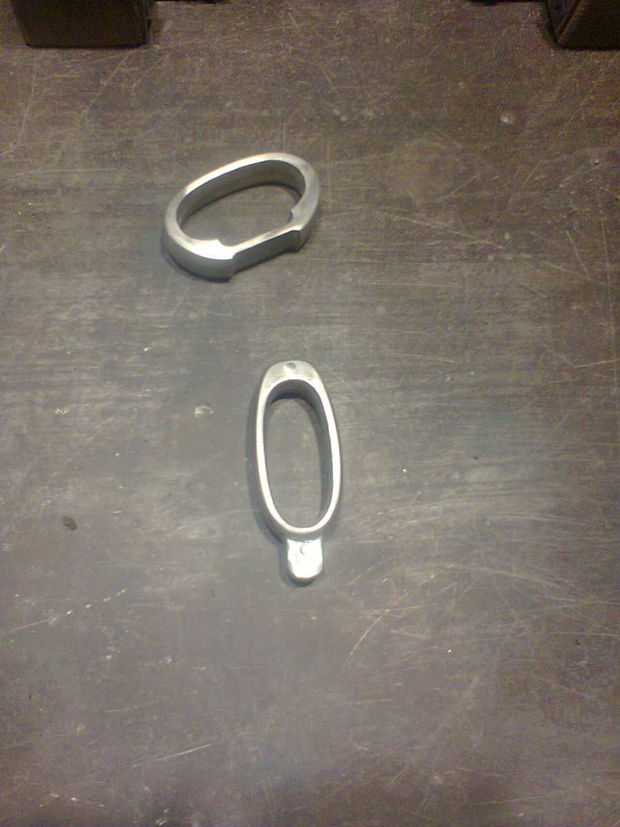

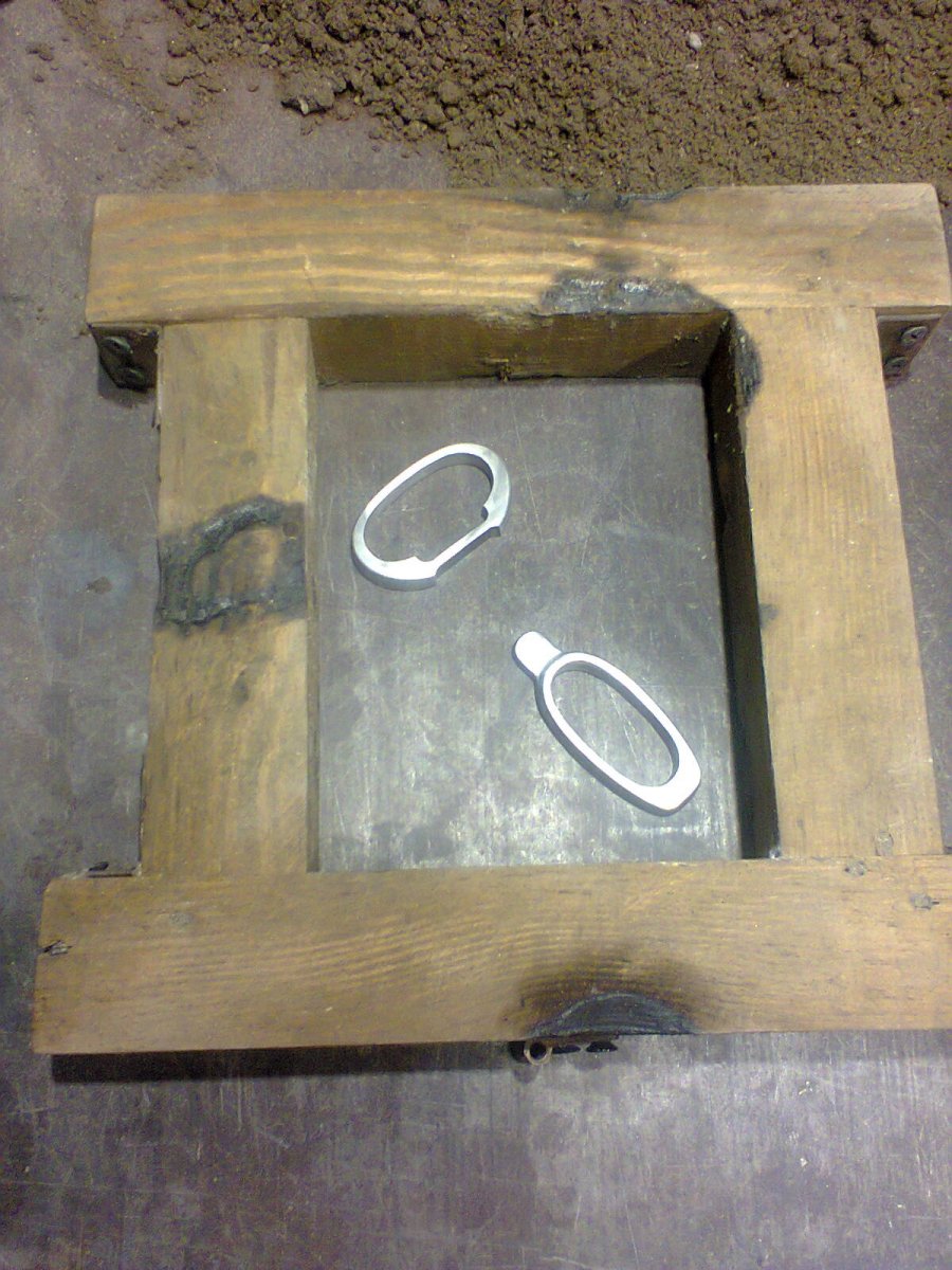

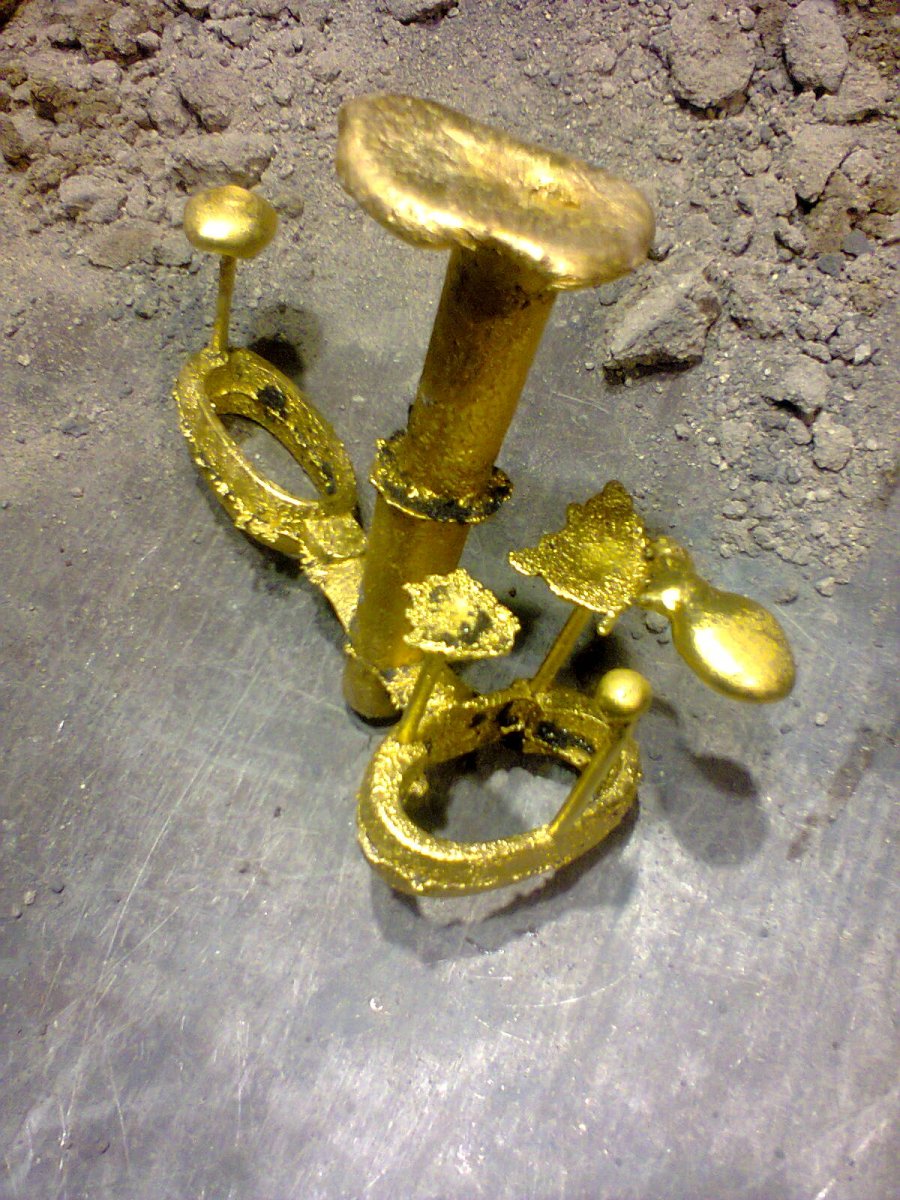

    Процесс пайки и чистки не снимал, не интересно. Гайки на устье и разрезную пришлось лить. Думал из толстой полосы гнуть-паять, потом пилить, но решил что легче из алюминия модели сделать, в землю отлить и отшлифовать потом только.
    Пока в таком виде все находится. На последней фотке отливки предварительно отпиленные от литников, выпаров и ободраны заусенцы. Внутри еще осталось зачистить, а изначально было как на предыдущем фото. К стати с первого раза не получилось, пришлось корректировать состав латуни, вводить лигатуру и раскислители. В итоге получились вполне приличного качества отливки, без пор, раковин , ликвации и проч. пакостей. По сути осталось совокупить) устье с верхней гайкой и нацепить все это на деревянную основу с кожей. Следующее фото уже наверно будет в готовом виде. Работа с деревом и кожей хорошо показана в предыдущих сообщениях автором этой темы,еще раз это все выкладывать вроде как и смысла нет.

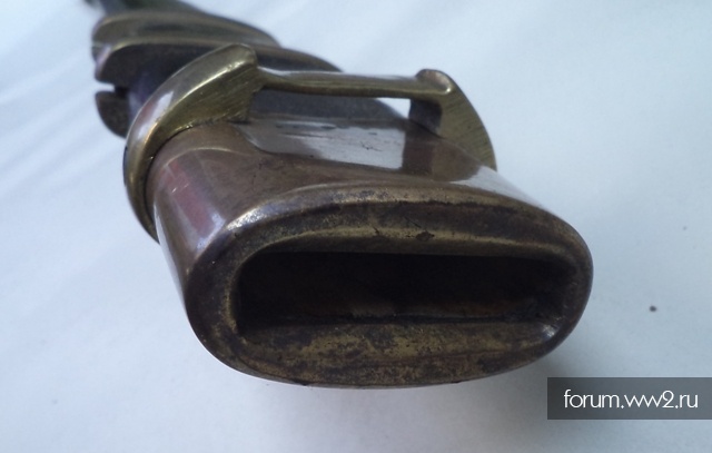

    А устье как ВЫ будете делать, гнуть на конце во внутрь или просто обруч для усиления.
  7. buchsenschmied
    buchsenschmied Obergefreiter
    91
    Ух ты, это еще с треугольным кольцом гайка. По устью, думаю пока. На М27 загнуто внутрь, в домашних условиях сложновато, но можно. Человек который попросил эти детали сделать без претензий к очень уж тонкостям, там все новодельное. А у меня наоборот интерес к исторической достоверности. На конкретно этом устье скорее всего обруч как Вы говорите впаяю. Если еще когда нибудь делать придется тогда уже не поленюсь еще один комплект оправок сделаю под штамповку правильной крышки устья.

    думаю ране устье легче сделать чем гнуть.. почему задал вопрос . У меня край загнутый сильно поклепан и лопнул .Так как пытались сделать удержание клинка более плотным в ножнах. подискал себе новое но так же были мысли срезать выровнять и впаять усиление как на фото.

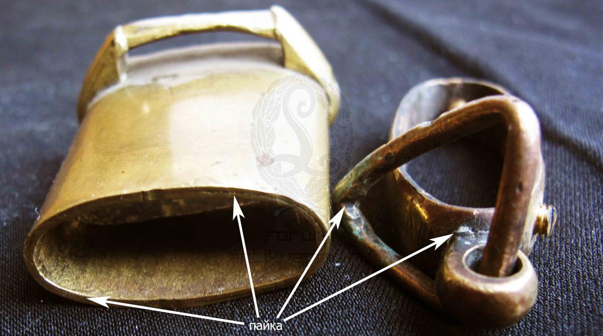

    В идеале надо бы как-то так.
    На моих фото этого ракурса нет, я пока припаял просто плоскую пластину, скруглил как на этом фото внешние кромки, но прорезь под клинок пока не делал. Думаю попробовать развальцевать прорезь как тут видно.

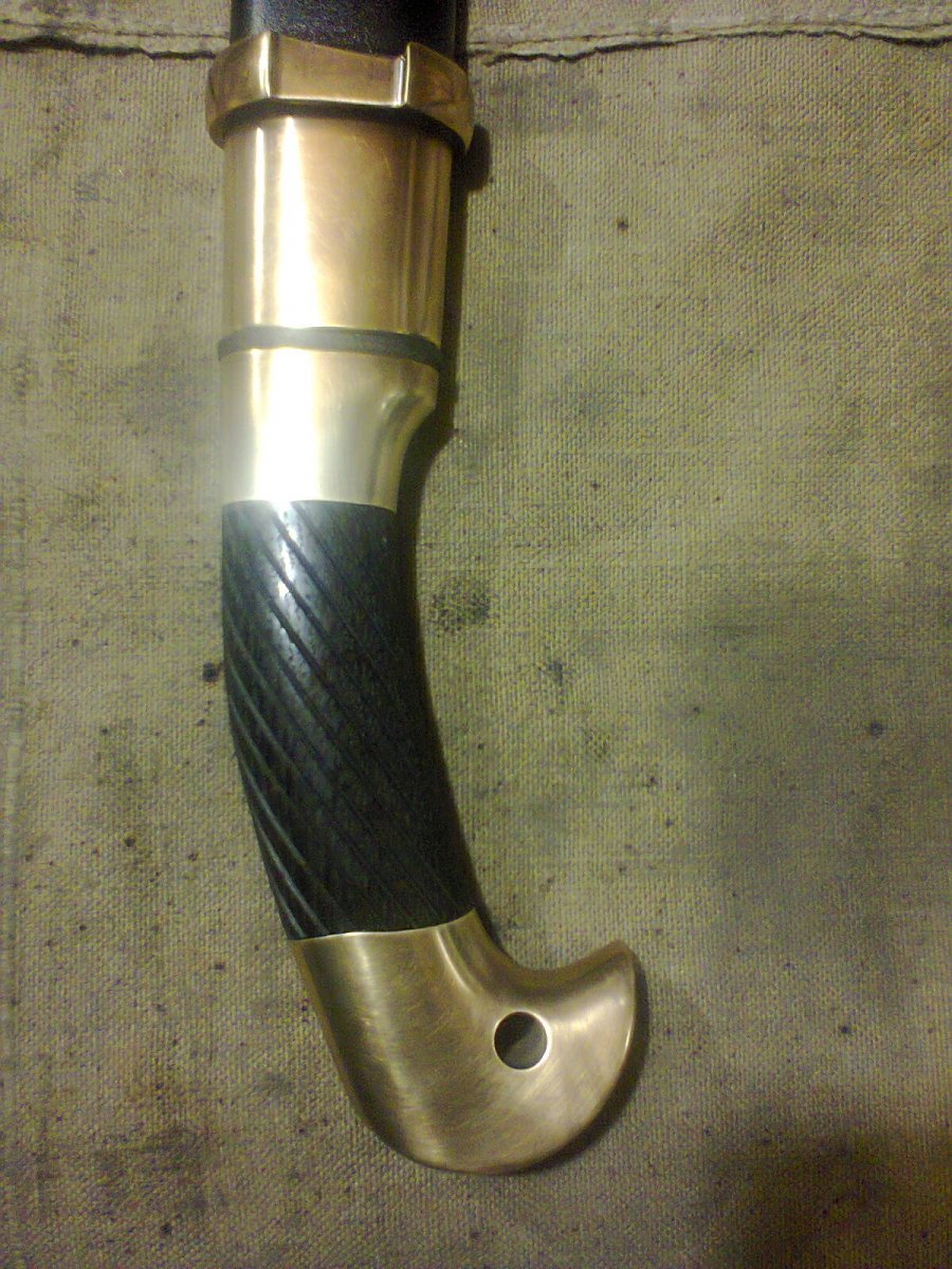

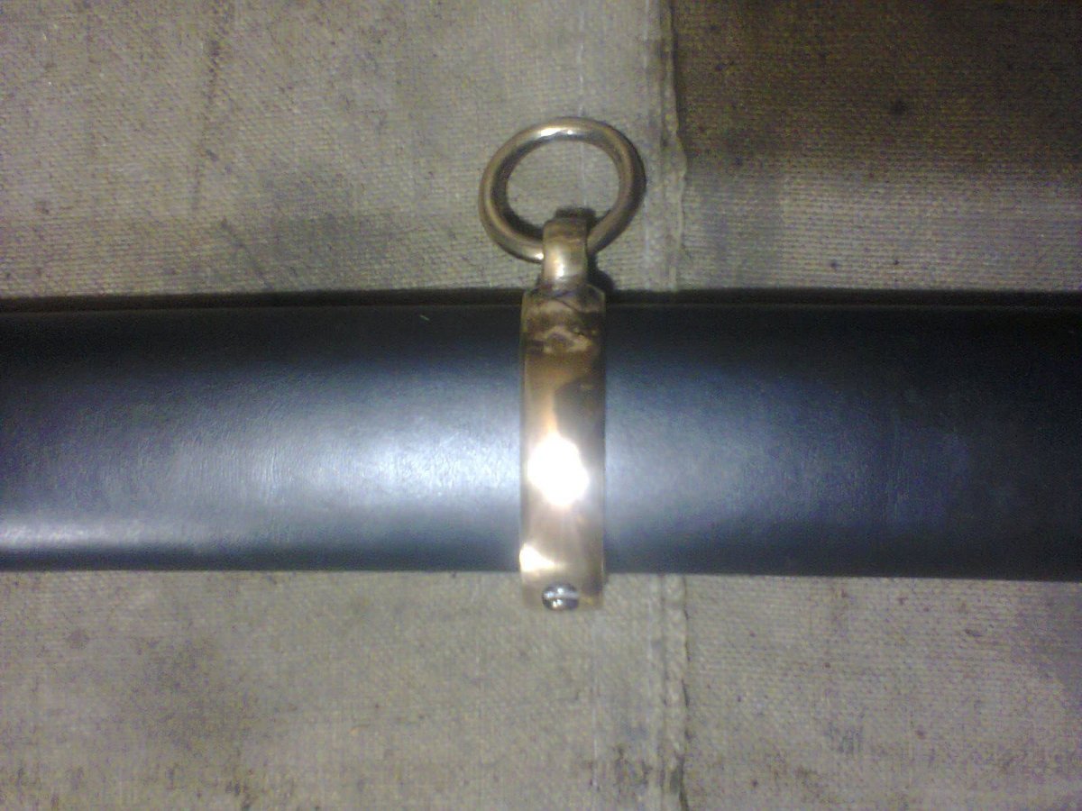

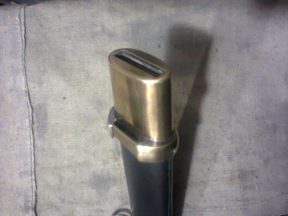

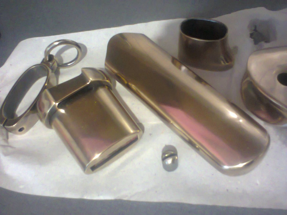

    Доковырял эти ножны, собрал, вроде что-то получилось.
    Это все детали после патинирования.
    Это на деревянной основе
    Фотка с общим видом не получилась к сожалению, переснять не смогу, т.к. отдал уже. Выемку в устье под продевание ремня портупеи делать не стал, хотя на матрице под это дело выборка есть. Не успевал, да и требований таких небыло. Если еще когда делать придется, надеюсь будет без гонок и можно будет подойти к вопросу более вдумчиво. Пришлось гнуть еще и гуся с подперстьем, но о них наверно лучше создать отдельную тему, это к рукояти относится уже.
    Собрал кучу все, вместо клинка на длинную шпильку М6 все набрал и в ножны вставил. Клинка так и не видел. Ну вобщем пока так.
