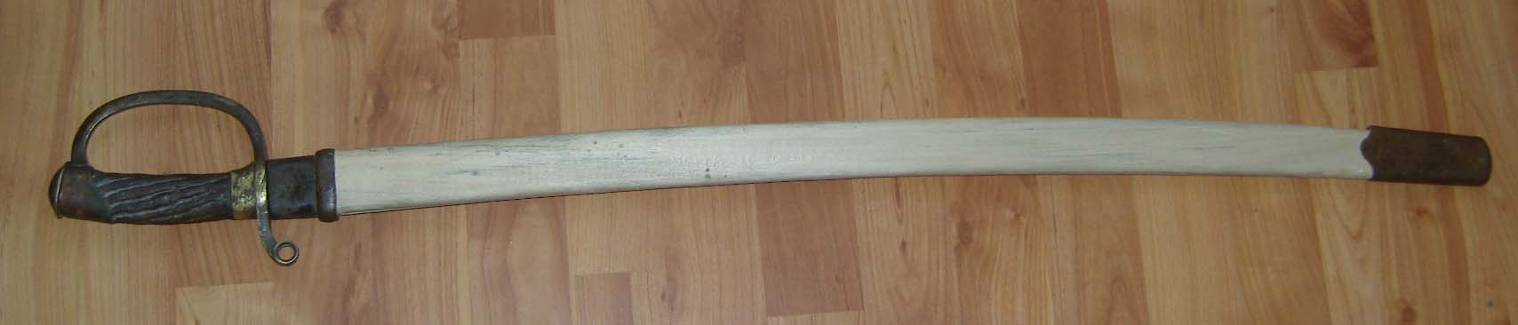

    Сегодня поработал немного, фотки процесса не делал, руки были во всяком д...ме, осталось немного, постараюсь застарить т.к. прибор в состоянии долгого лежания в непотребных условиях - камрады может подскажите как это лучше сделать
    то.Рома, спасибо, прошивка кожи лучше на ножнах от штыков, тесаков и там где она была изначально, на шашках вроде как прошивок не замечал, у меня в коллекции как правило "рогожка" покрытая шпатлевкой и закрашенная сверху - это те которые я не восстанавливал

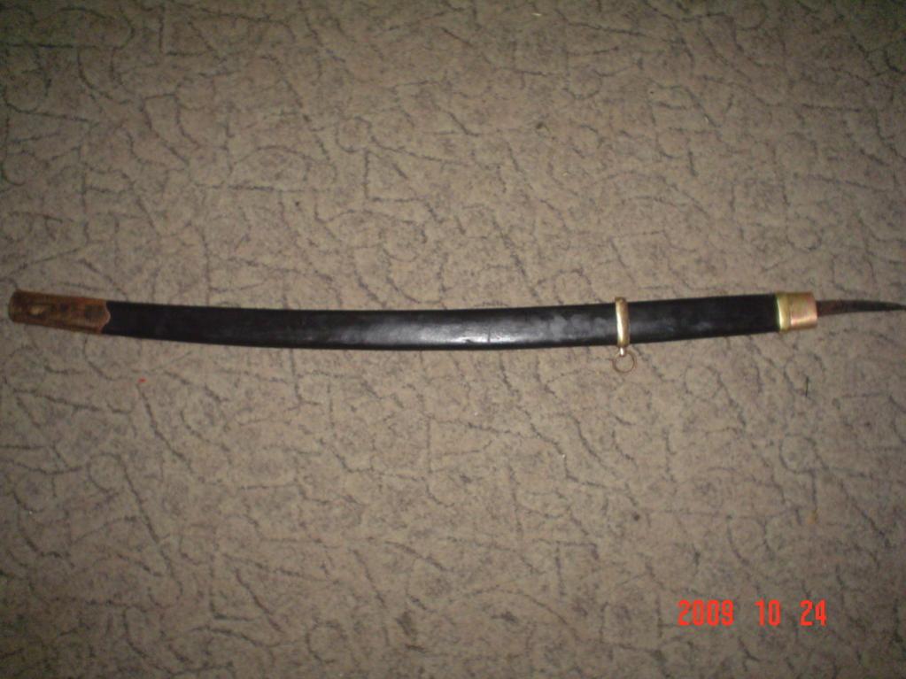

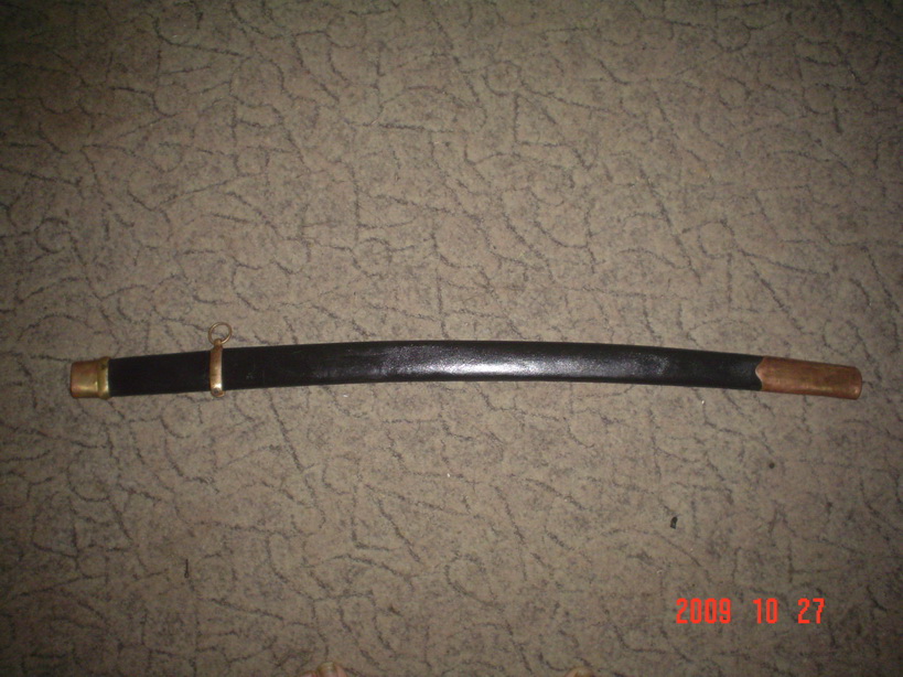

    общий вид

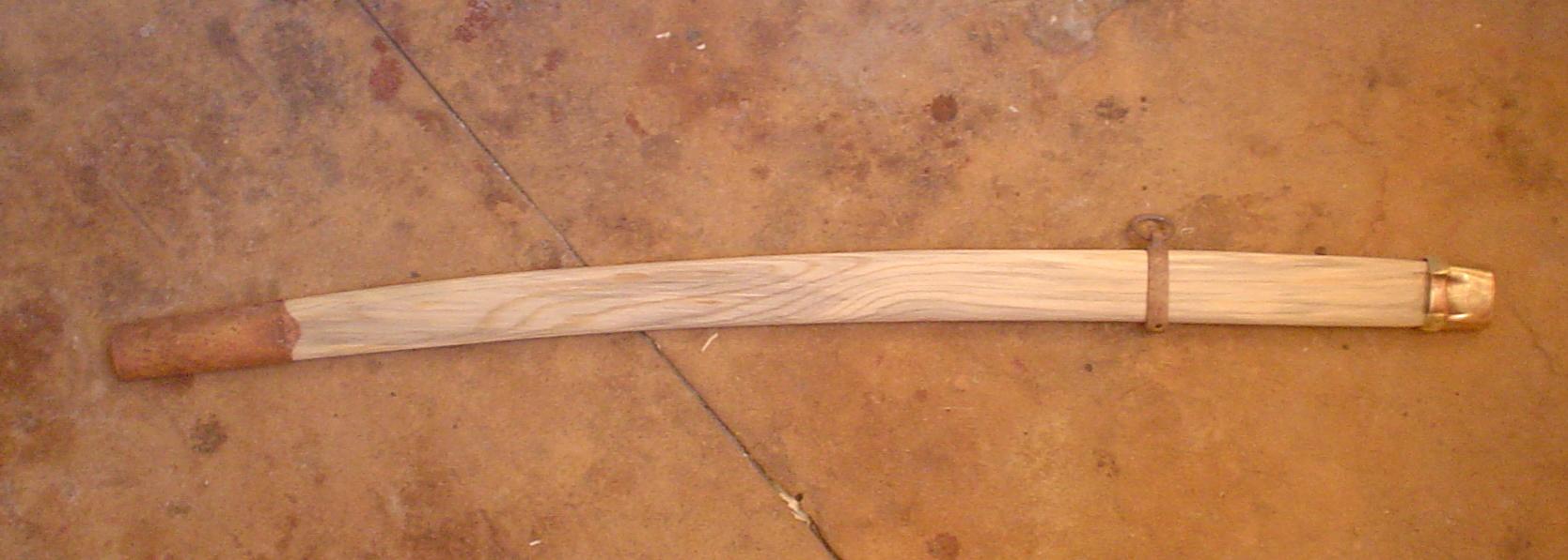

    Erna - молодец ! :smile_15: Очень толково делаешь что сюда размещаешь фото процесса.
    Вопрос - чем клеишь деревянные половинки ножен ? Какой клей ? И какое дерево лучше всего использовать (типа крепче) ?
  10. Erna
    Erna Stabsgefreiter
    1.320
    Севастополь
    "момент универсал" нормально держит, дерево что попадется из схожих с березой пород, т.е. с возможностью выборки, резки и пр.

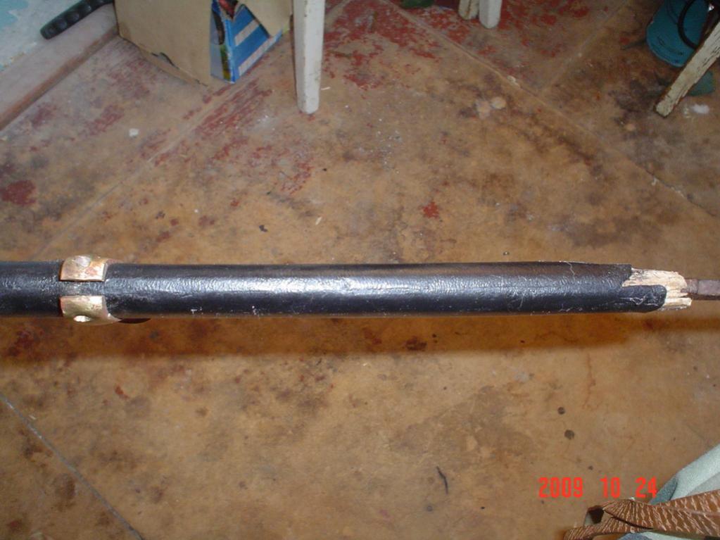

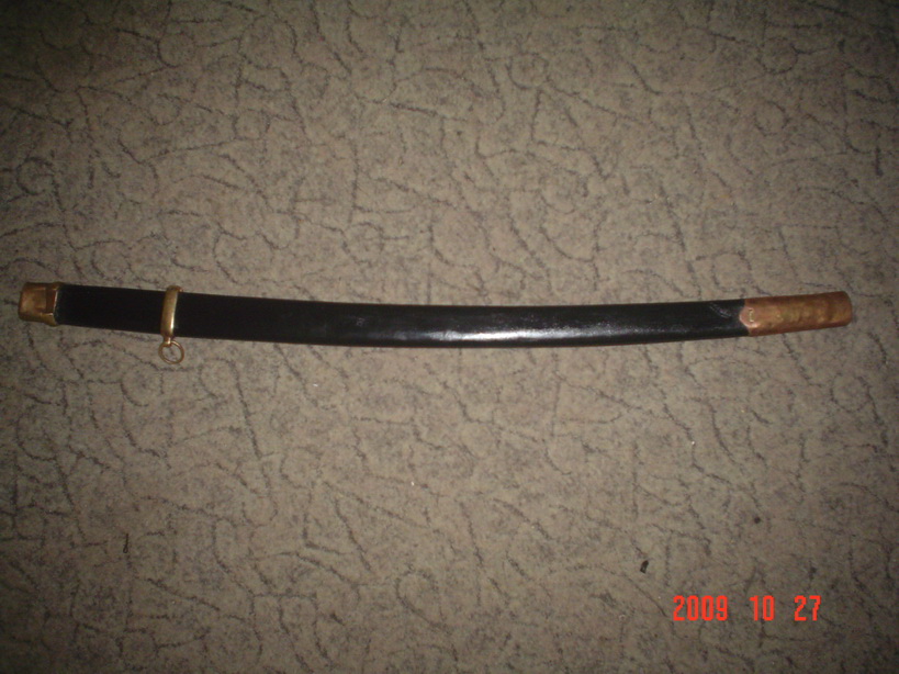

    Закончил, пришлось перетянуть кожу заново, стык был низковато

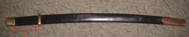

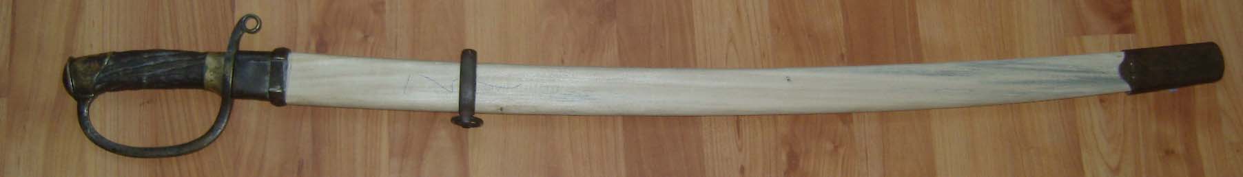

    Вот пытаюсь сделать что-то подобное. Интересует как вставить самую верхнюю деталь на дерево, если есть у кого сейчас в работе ножны, сделайте пожалуйста хорошее фото дерева в этом месте.
    Чем лучше всего обрабатывать дерево когда будут склеены обе части ножен.

    Вот что получилось, бууду пытаться обклеить (если найду) кожей или парусиной (что это такое???).
    663 та O_L_E_G© подобається це.
  20. Erna
    Erna Stabsgefreiter
    1.320
    Севастополь
    парусина - брезент, получается неплохо, только перед тем как клеить кожу, незабудь сделать запас под бронзовыми деталями иначе они не наденуться

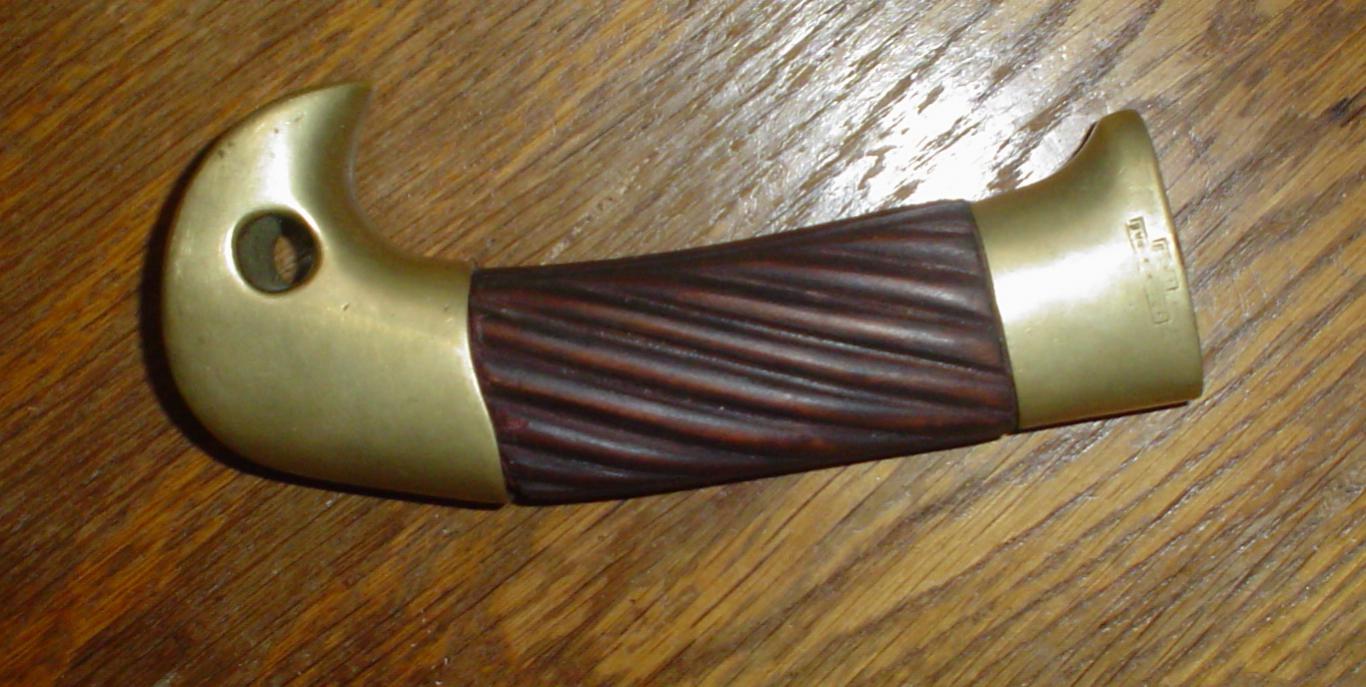

    Интересно-чем красилось дерево рукояти-?
  23. Erna
    Erna Stabsgefreiter
    1.320
    Севастополь
    Дерево варилось в масле

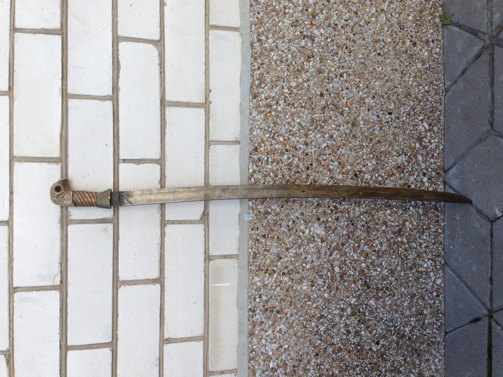

    Волчанск
    Добрый день. Можете моему товарищу изготовить ножны и щечки рукоятки на эту шашку?
