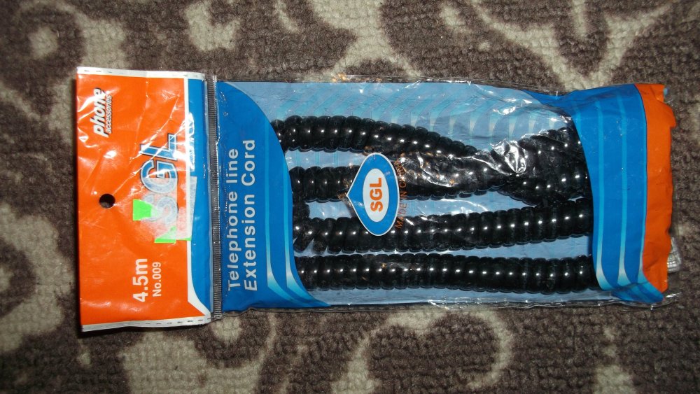

  10. толстопуз
    толстопуз Schütze
  11. Дмитро84
    Дмитро84 Gefreiter
    163
    Купил подобный провод четырехжильный: черный, красный, зеленый, желтый. Что с чем надо скручивать и к какому контакту паять на штекере? Прошу сильно не пинать, просто я в электронике чайник.
    С уважением, Дмитрий!
  12. толстопуз
    толстопуз Schütze
    Всё просто. Один провод не используйте, например жёлтый. А остальные распаиваете по аналогии с родным проводом от ваших наушников.
