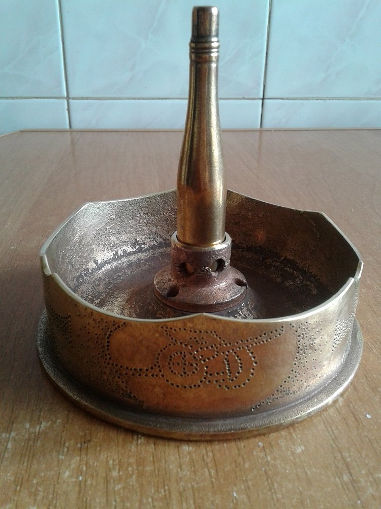

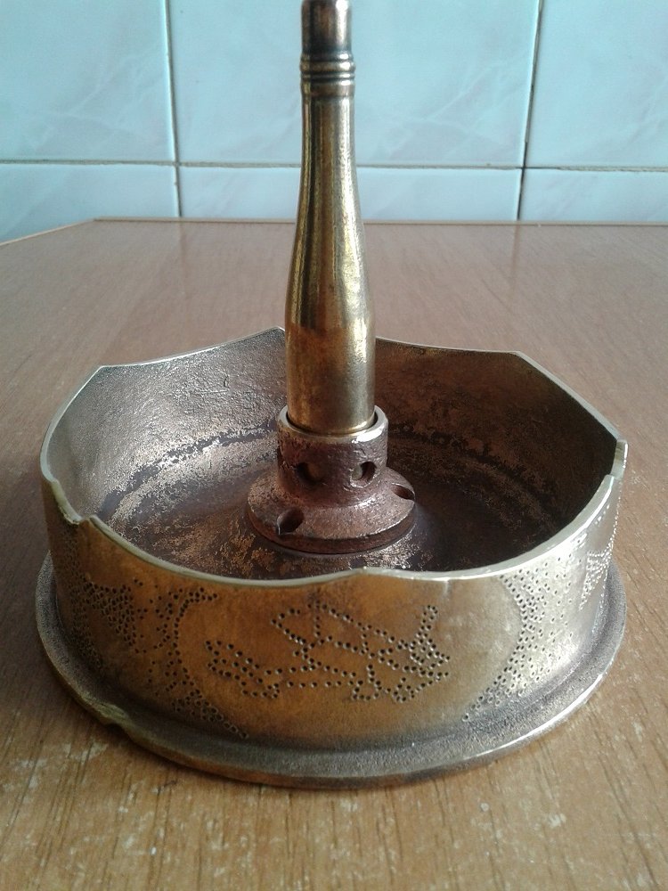

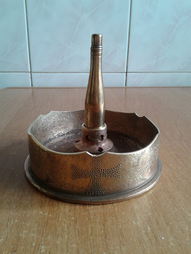

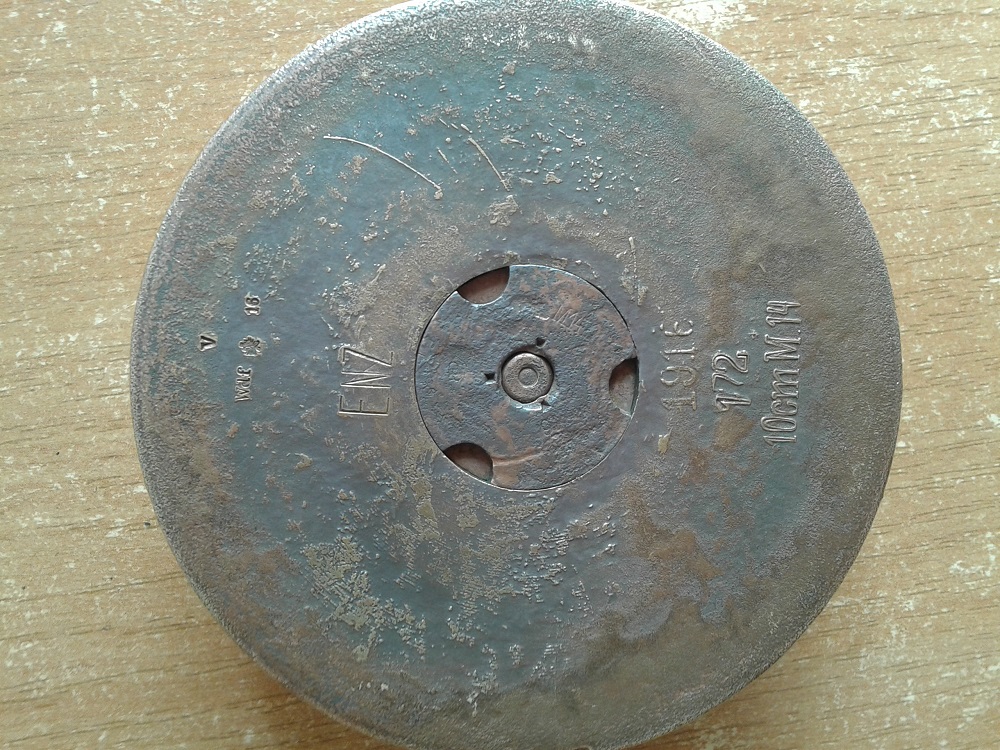

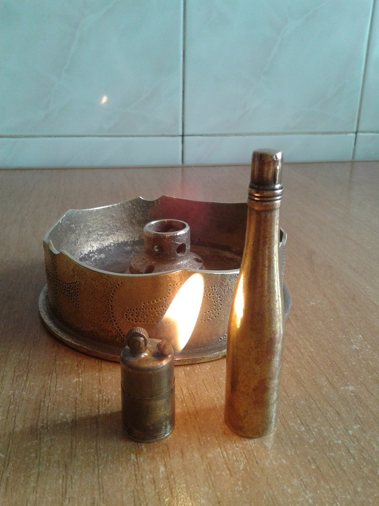

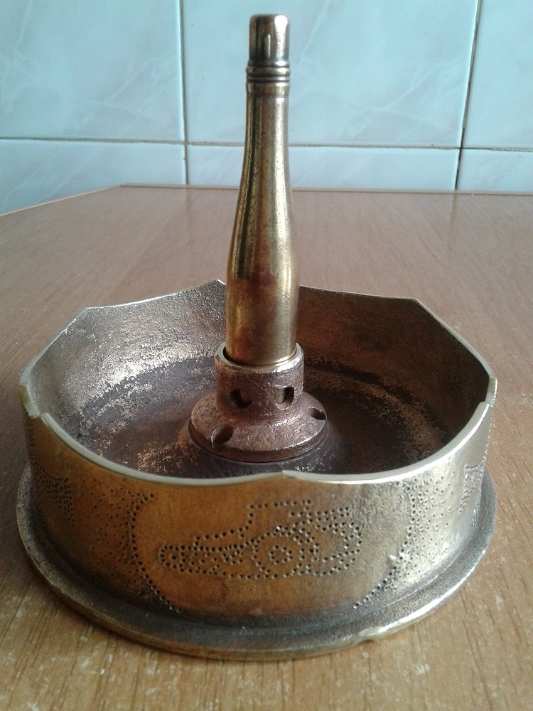

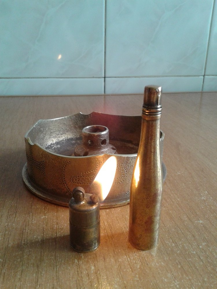

    Кое-что из баловства:), попрошу не критиковать особо;)
    Пепельничка из 100мм гильзы по ПМВ с выбитыми: танком, аэропланом, пушкой, тремя крестами по кругу и с зажигалкой-шампанским

    мне весьма нра
    зачет, однозначный зачет
    рамзэс та сєрьога подобається це.

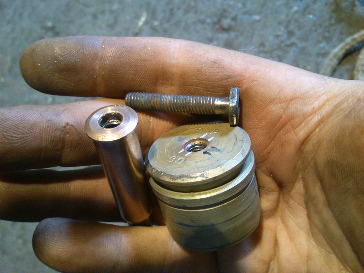

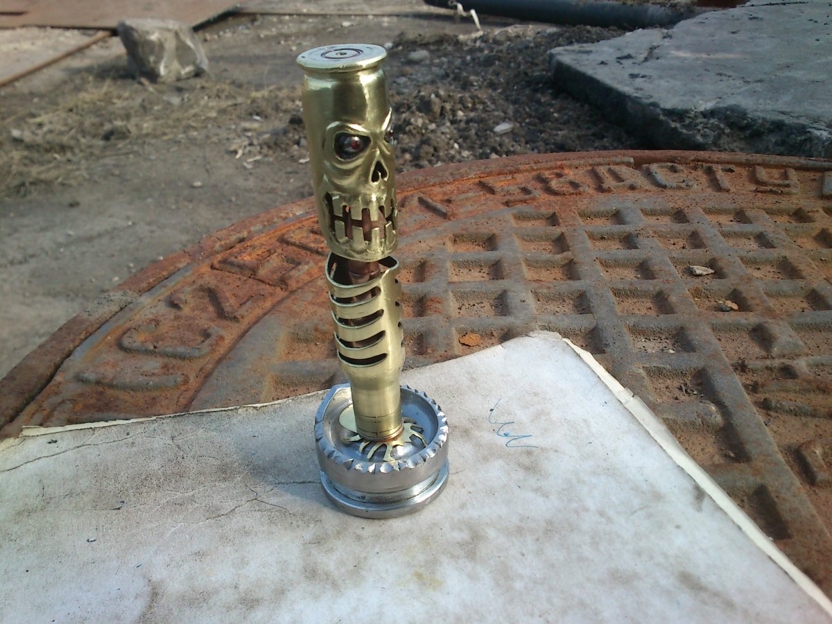

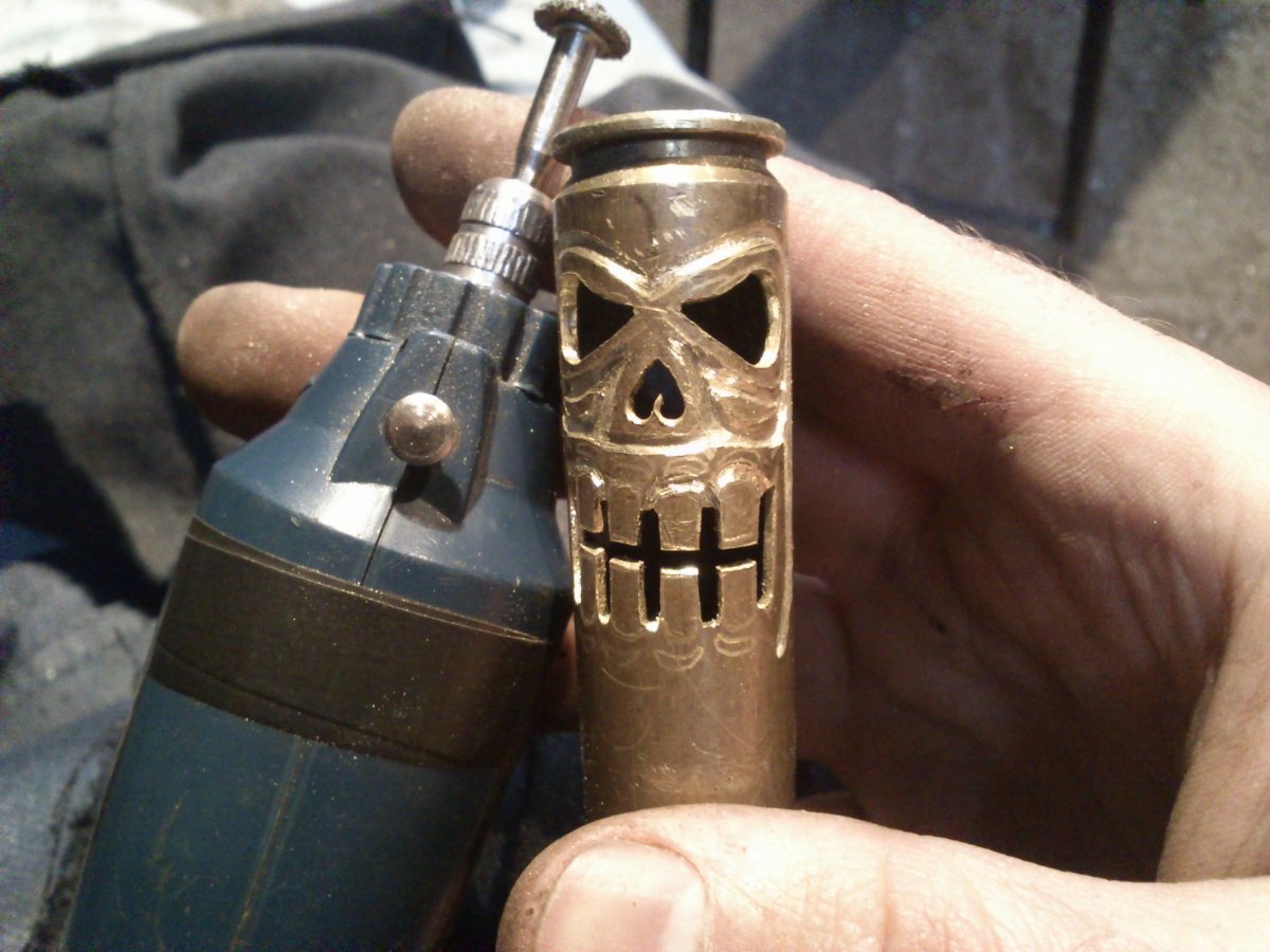

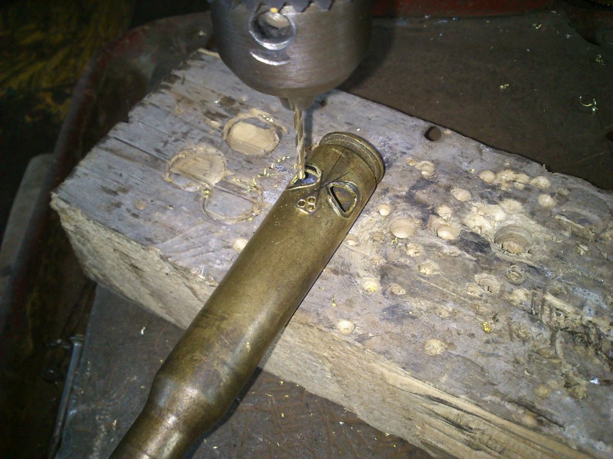

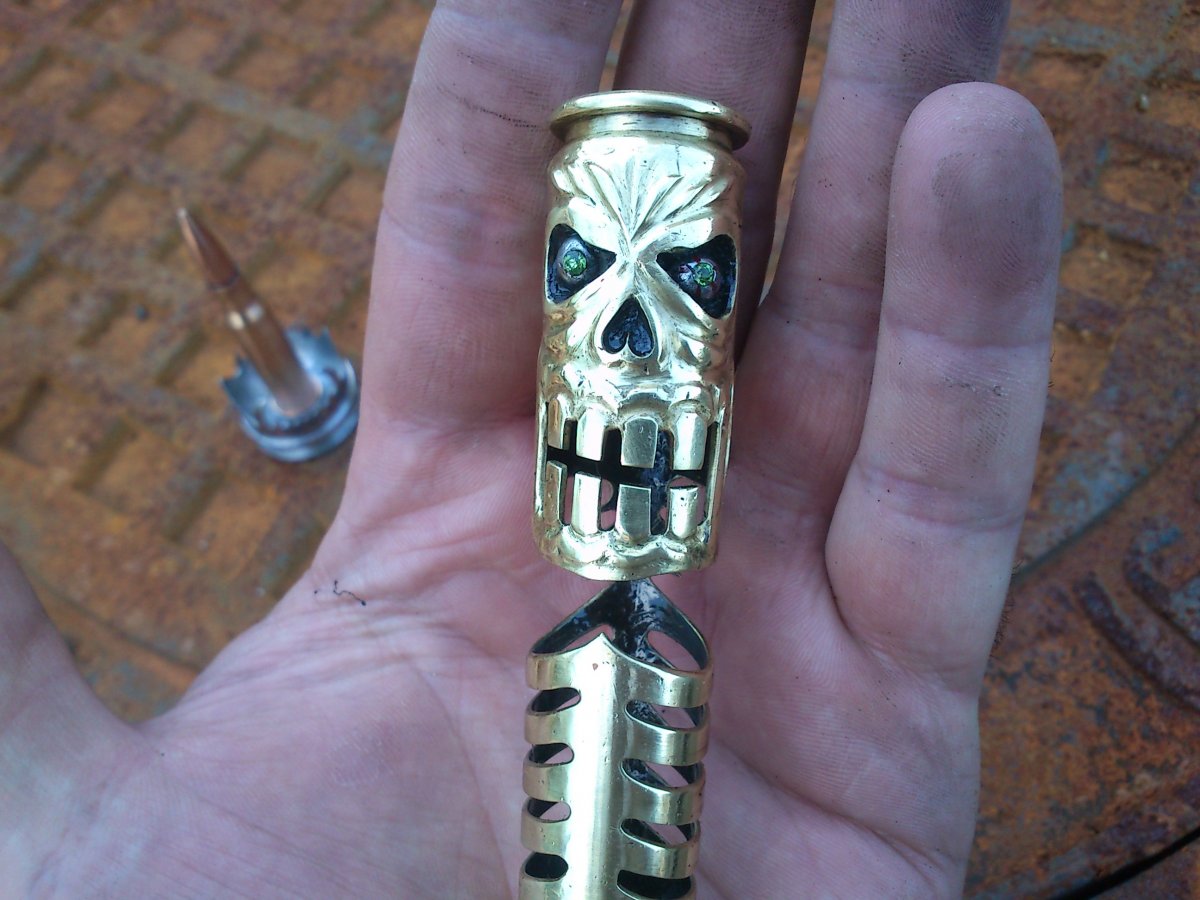

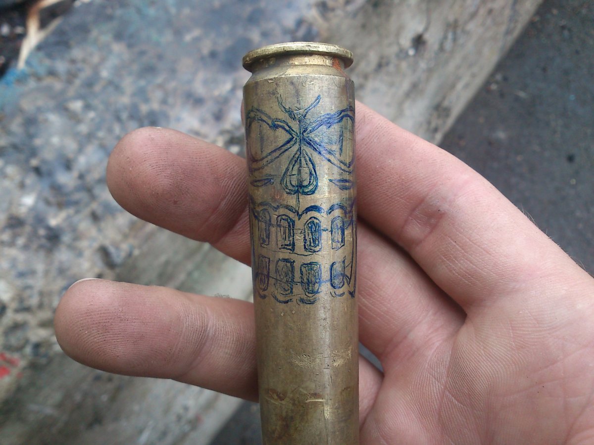

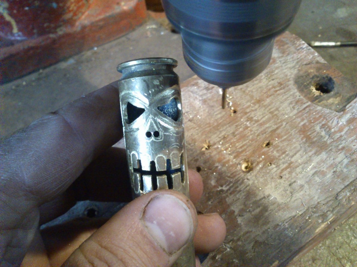

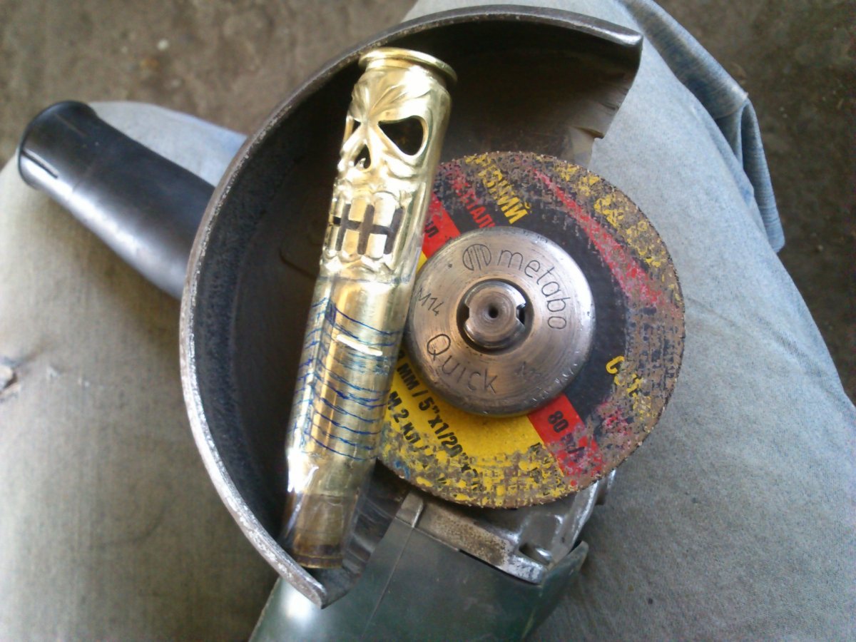

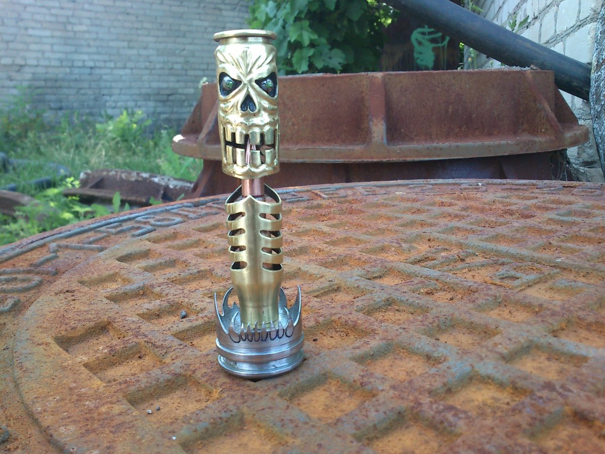

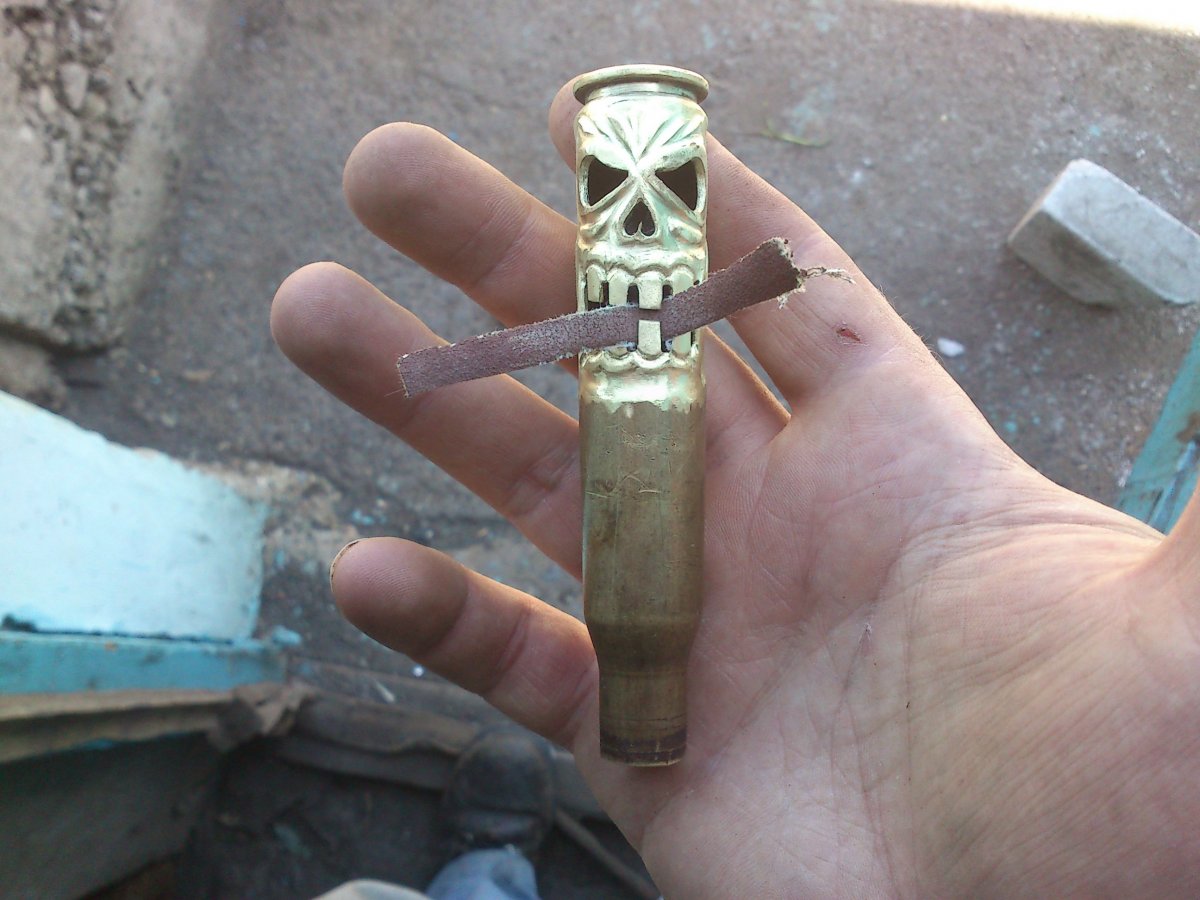

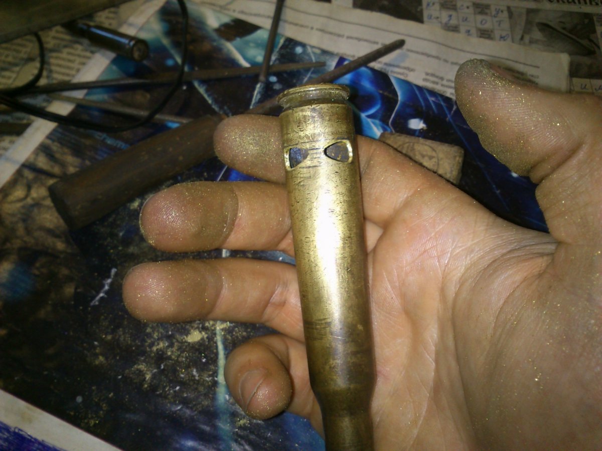

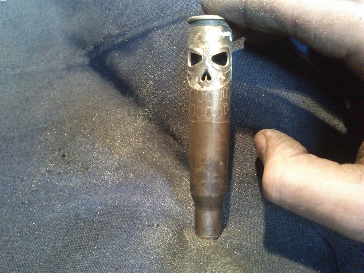

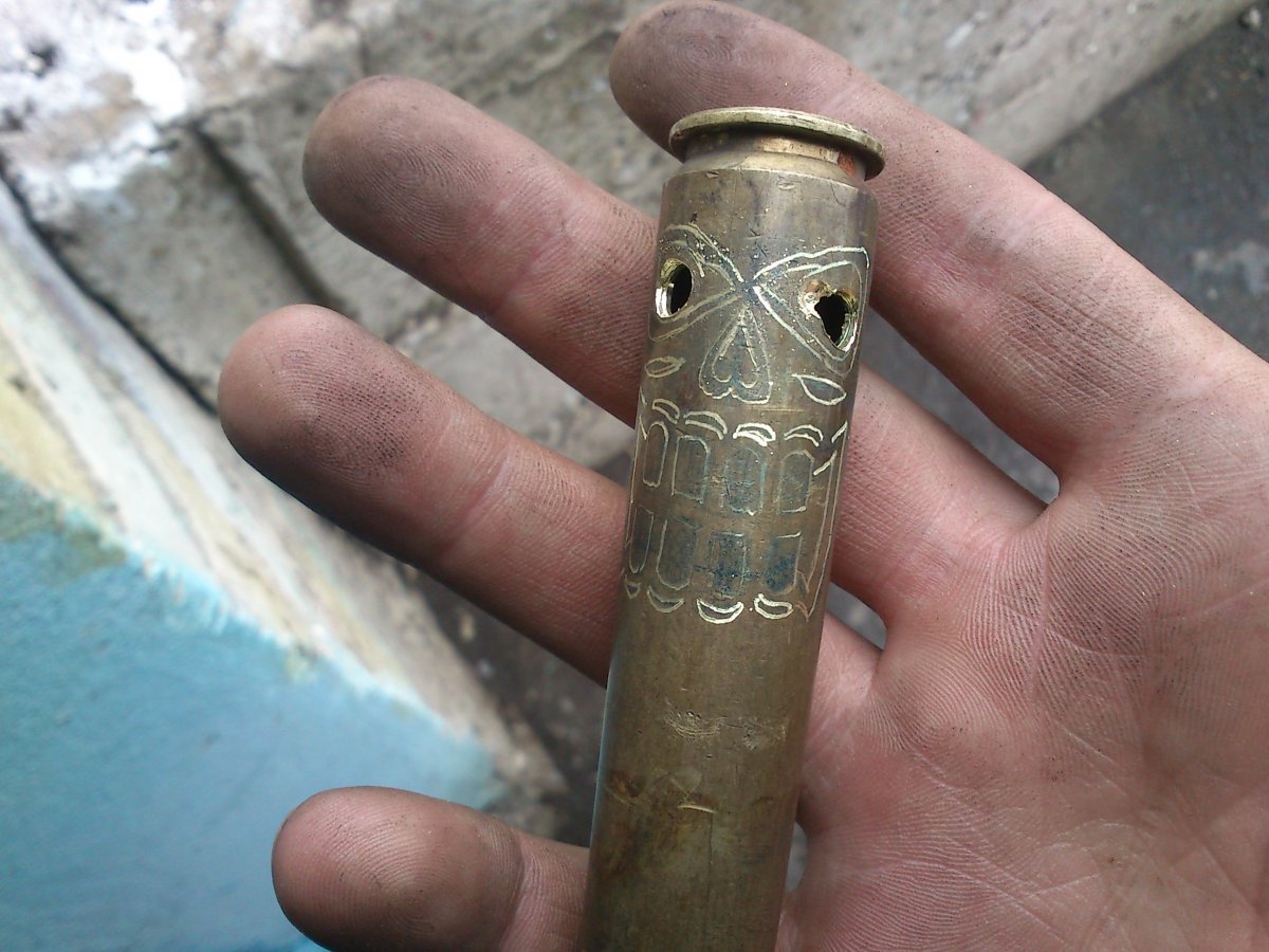

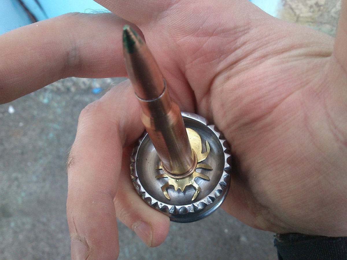

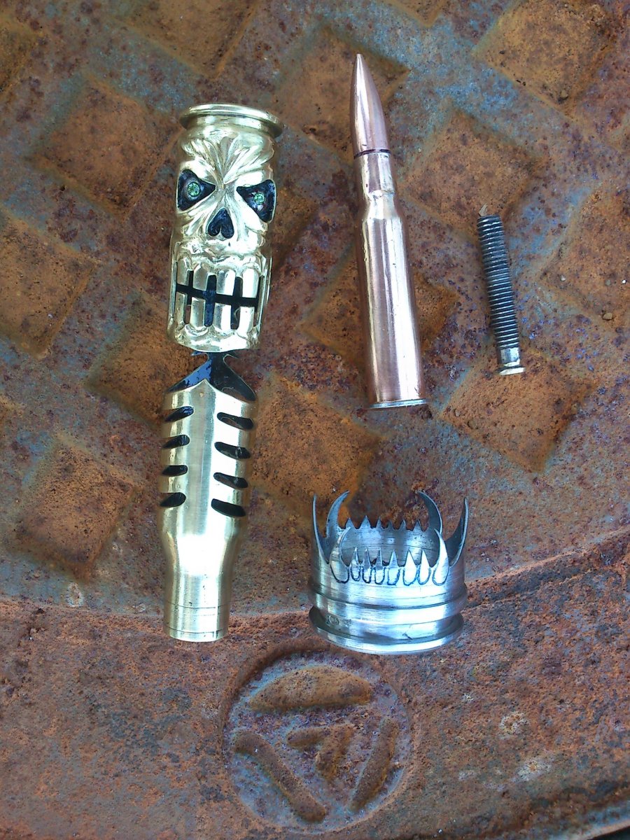

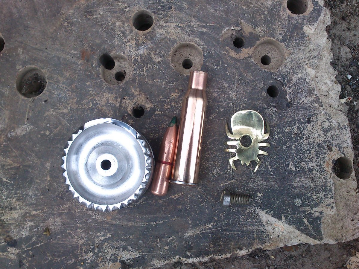

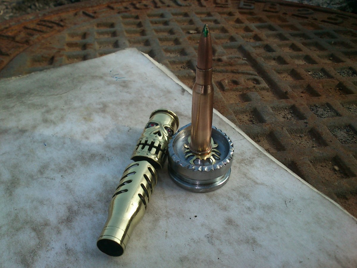

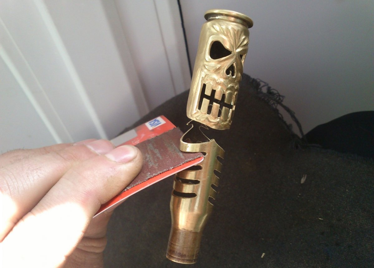

    Ещё одного скелетика сделал.Правда с зубами малость переборщил).Где болгаркой,где свёрлами,где гравировальной машинкой.Доводил надфилями,наждачкой.С глазами запарился,никак просверлить не мог шарики от подшипника,но добил их таки).Только одного не понял,в гильзе от ВОГ 17,где стоит капсюль есть резьба?Когда высверлил,то обнаружил что то похожее на резьбу.В общем капсюля ушли в небытие),метчиком нарезал резьбу и посадил "ингредиенты"(а это гильза от ВОГ 17 и патрон 7,62*54) на латунный винтик,шляпу которого обточил так,чтоб стал похож на капсюль:) и смотрелся красиво снизу.Всё отполировал и покрыл бесцветным лаком.
    Всё)
    Gerstenberg, tms, Медный та 3 іншим подобається це.

    Хорош, ой хорош!
    рамзэс та Вениамин Соляра подобається це.

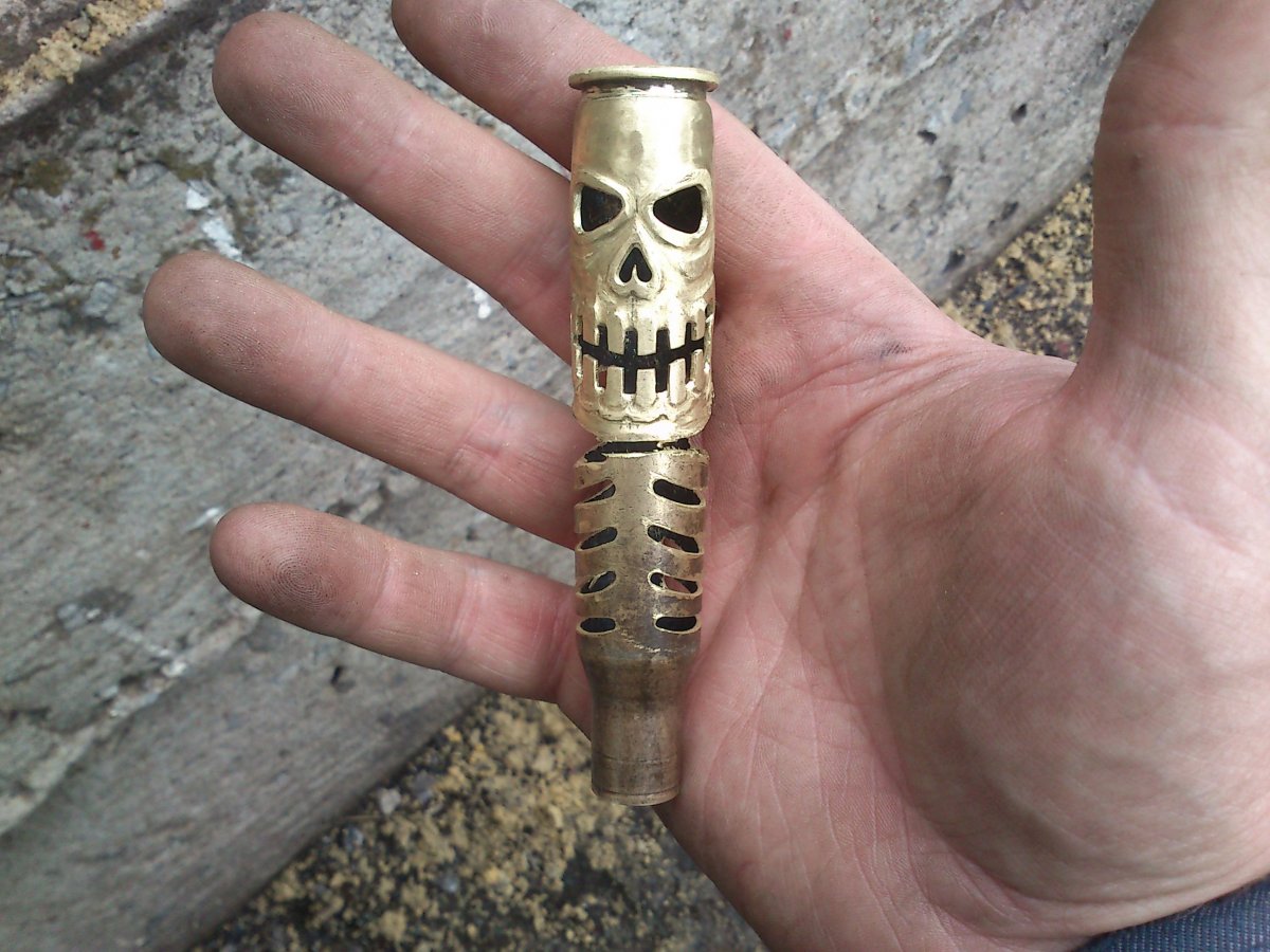

  12. Вениамин Соляра
    Вениамин Соляра Stabsgefreiter
    171
    мир

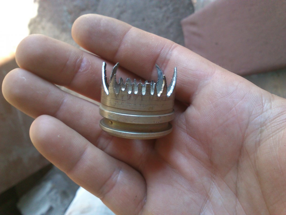

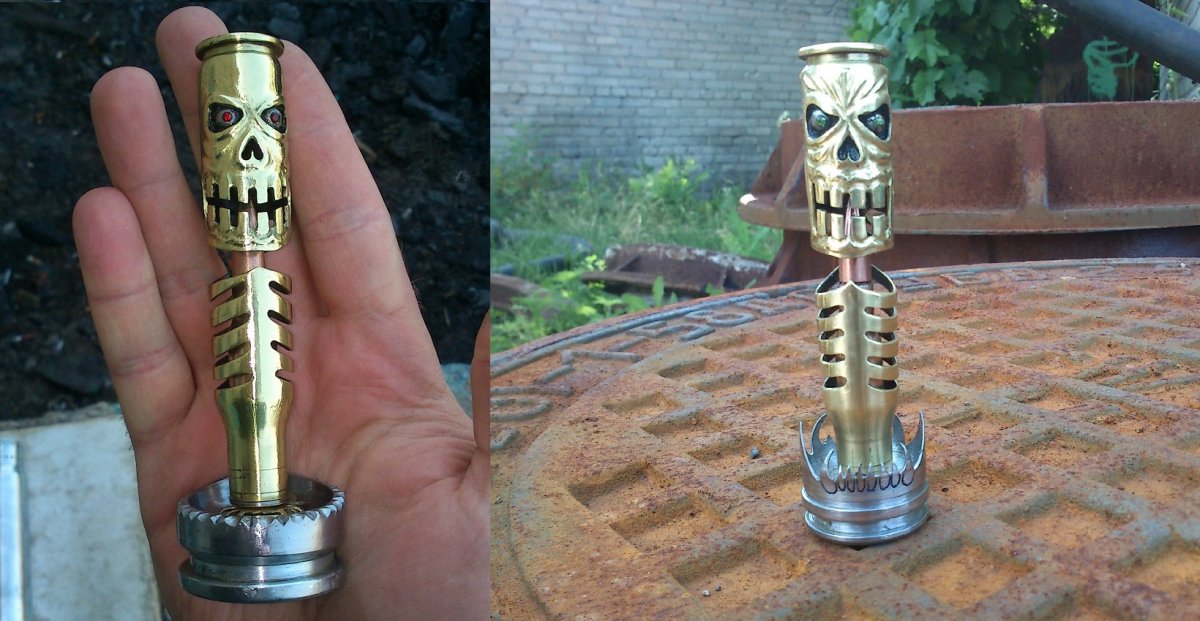

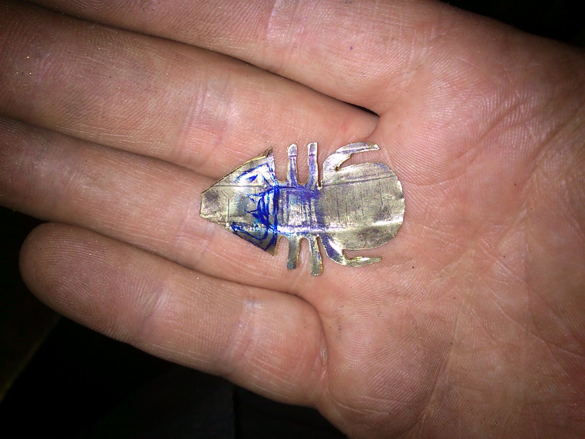

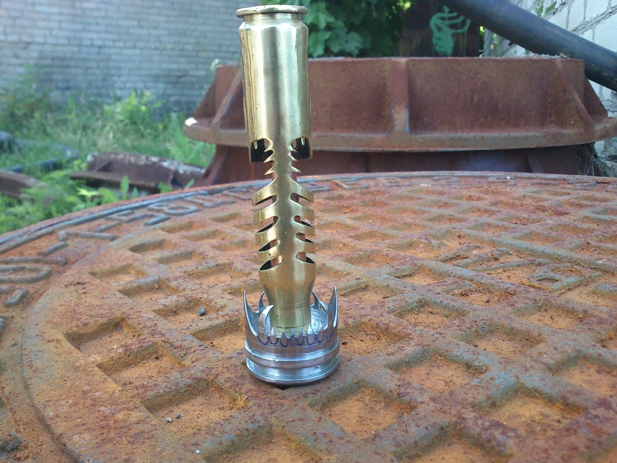

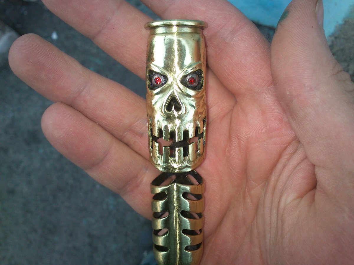

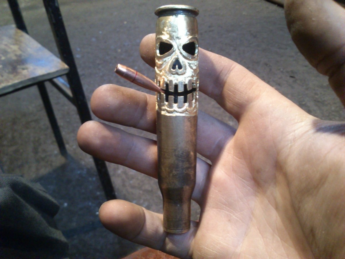

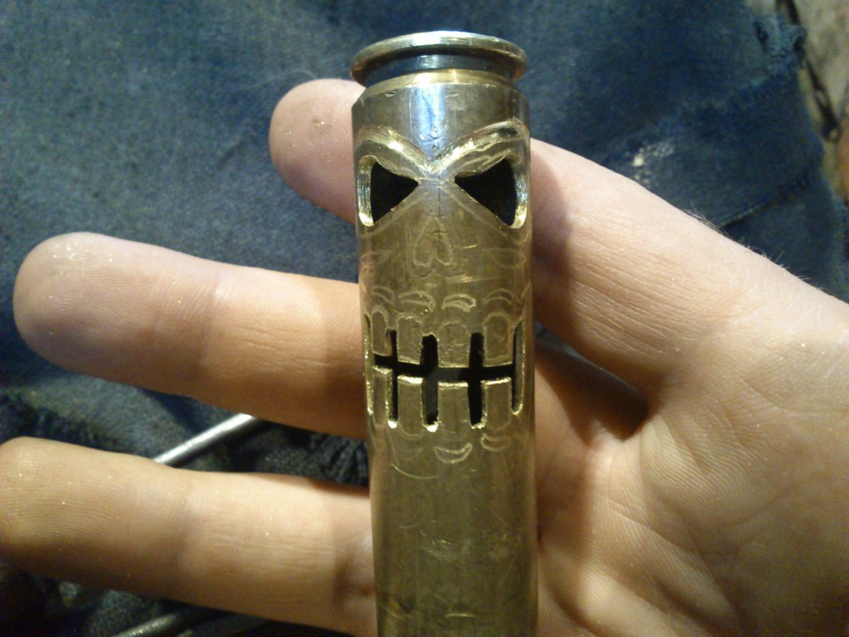

    Странно,почему то сейчас пролистав тему,не нашёл ещё одной своей работы.Выставлю и её.Принцип изготовления такой же как и в моём предыдущем посте,только вместо гильзы от ВОГ 17 я использовал гильзы от БМП (тогда ещё были в наличии,но закончились)).тут глаза получились легче(просверлились быстрее) а вот с паучком от горлышка гильзы 12,7 посидел долго,так как метал тоненький а сломать ой как не хотелось.
    ТрепачЪ, ethen, Raptor777 та 3 іншим подобається це.

    34

    Вроде нету в гильзе ВОГа резьбы.
    ЗЫ:Если вырвусь к своим на море за стальной гильзач могу спросить.

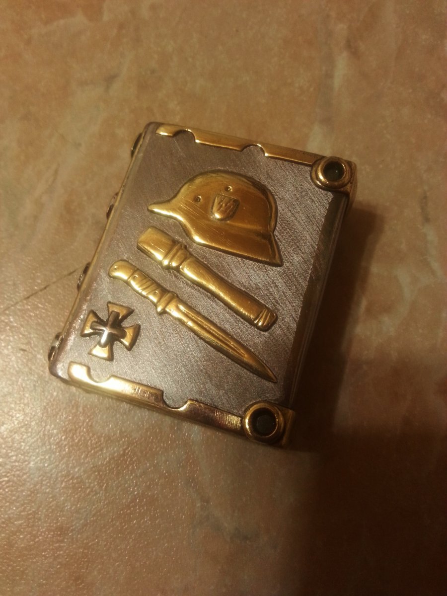

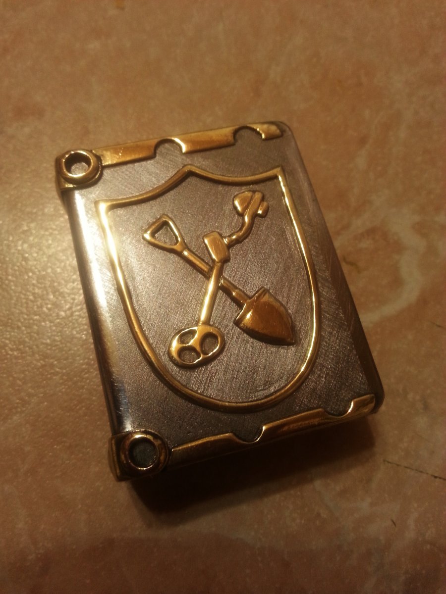

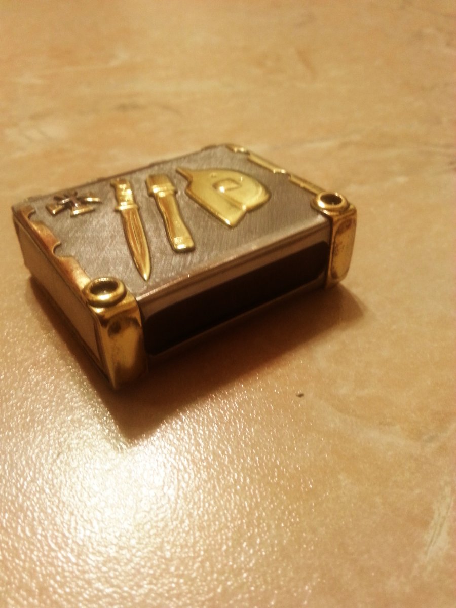

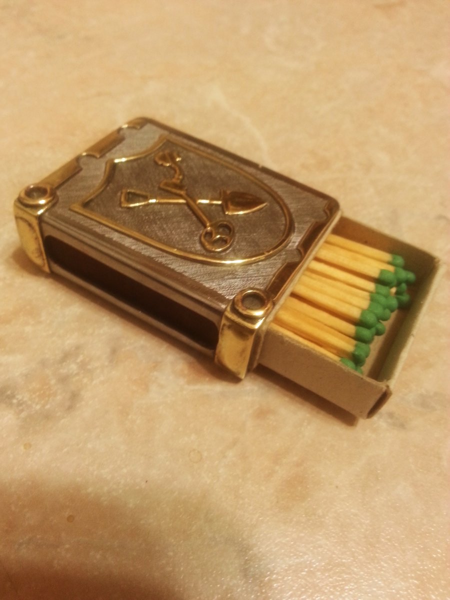

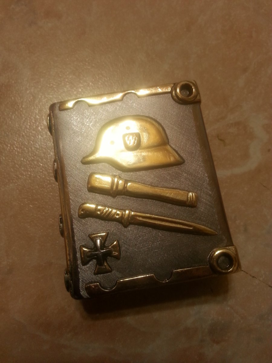

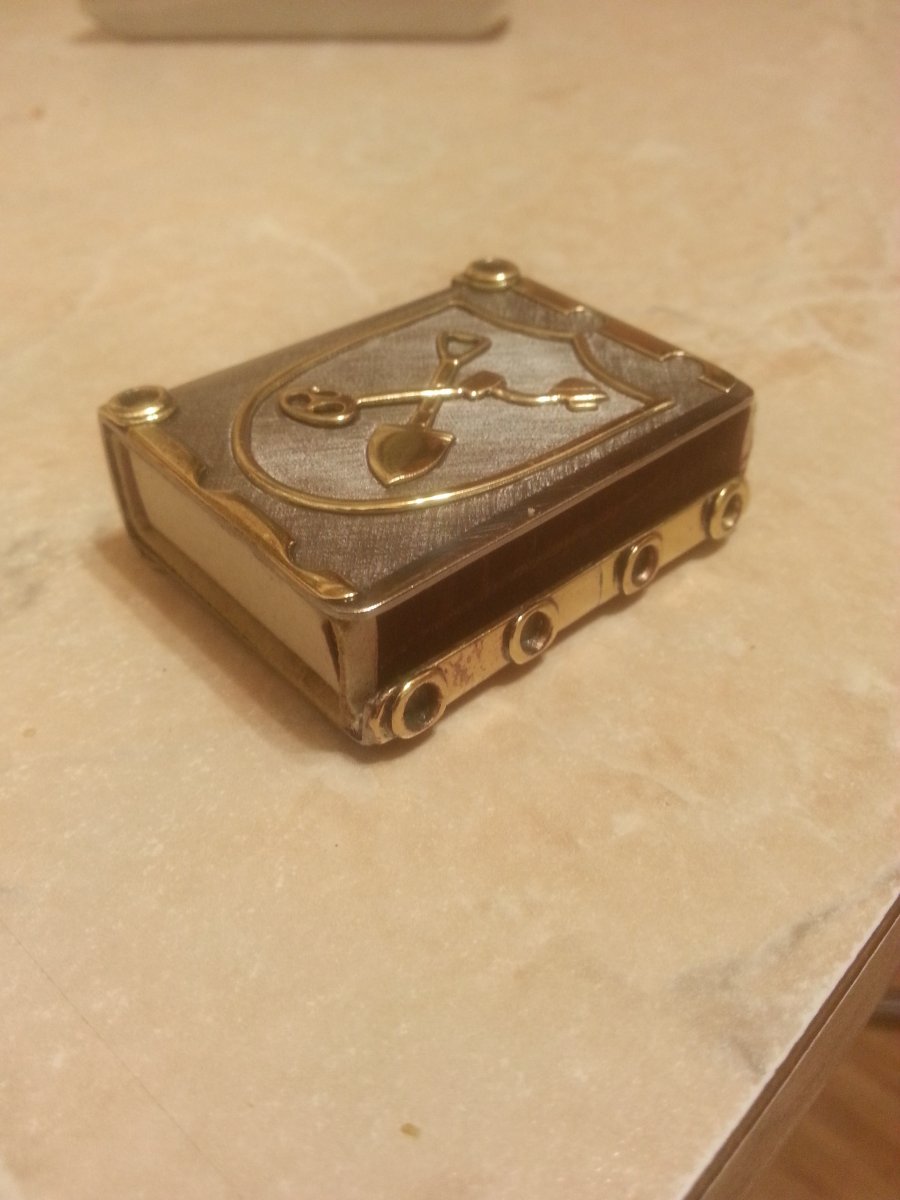

    Товарищу на подарок замутил такую спичечницу (пока не надоели).
    Фрицевское барахло символизирует хабар,,,,,,,,,Использовал перемычки от максимовских лент.
    Отдельное спасибо Камрадам выразившим доброе отношение ко мне в предыдущих постах!!!!!!!!!!!!!!!!!!!

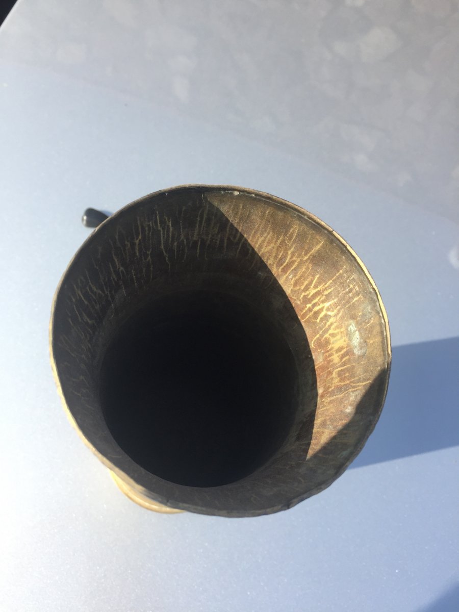

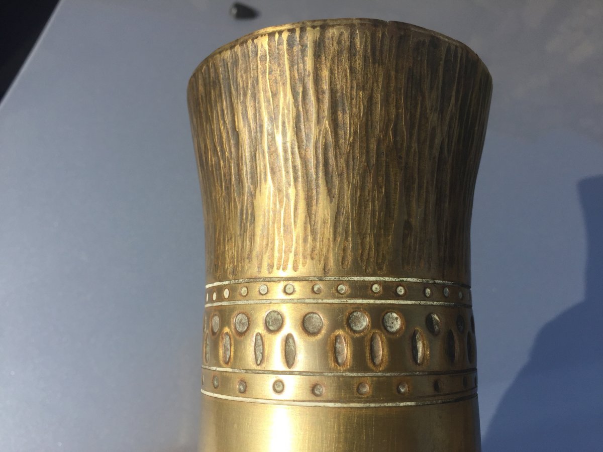

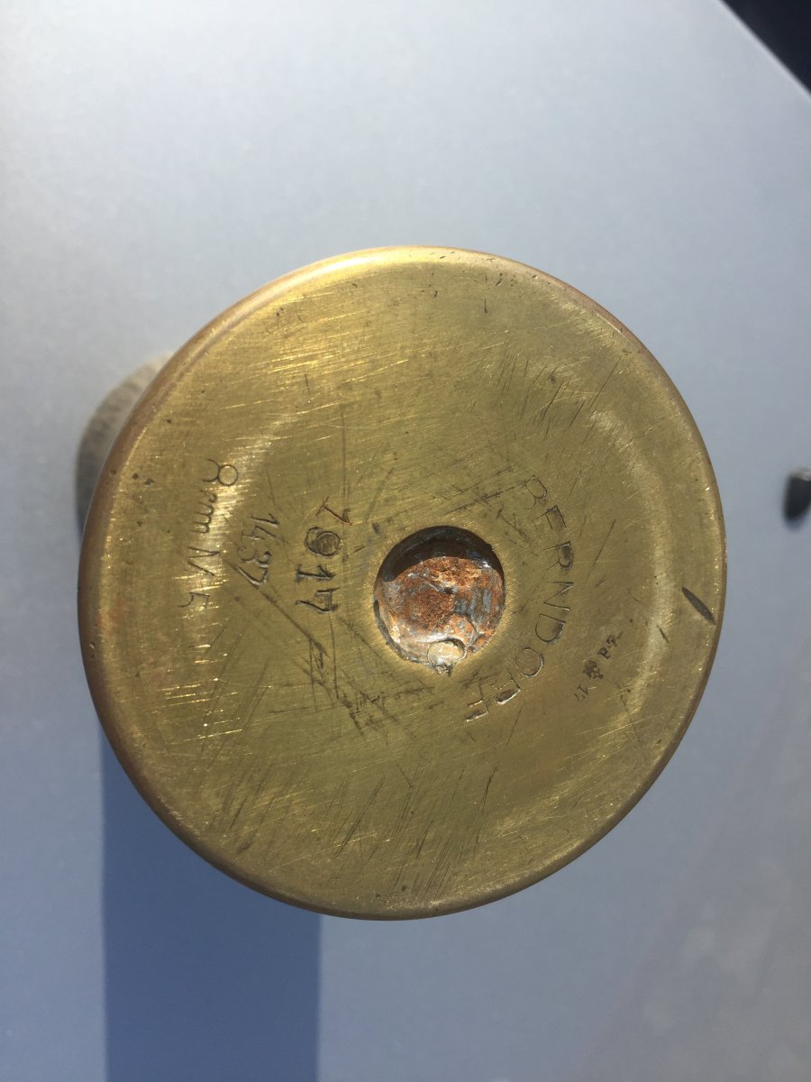

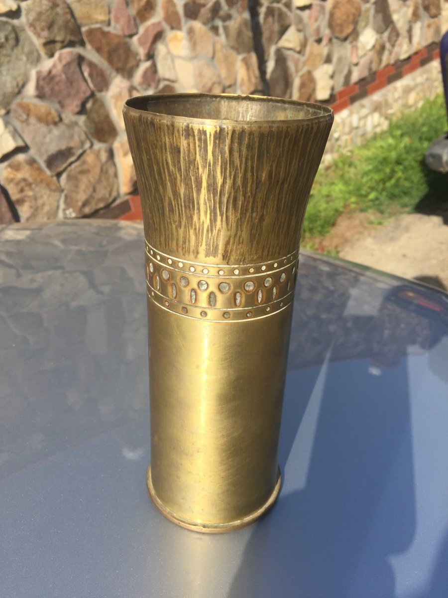

    Ось з домашньої колекції.
    Робота не моя, може комусь пригодиться як зразок.

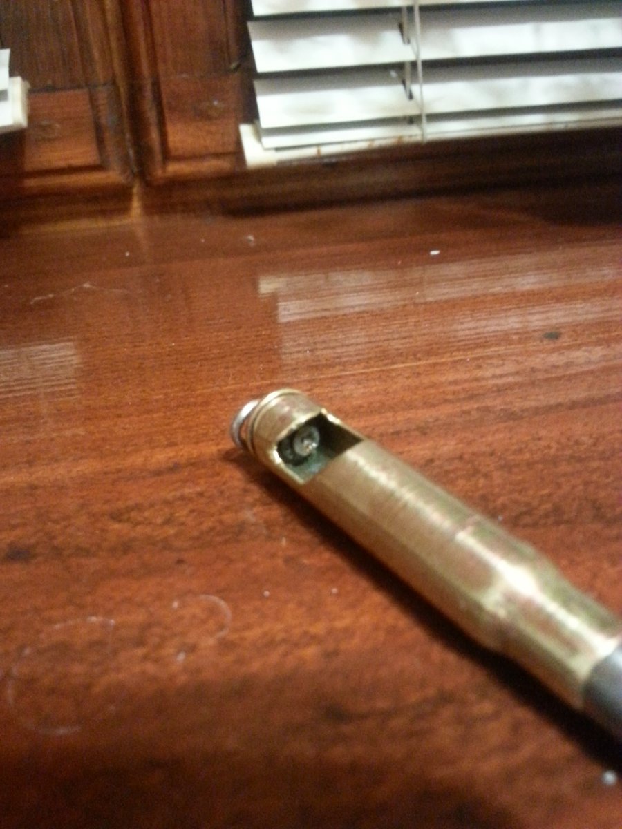

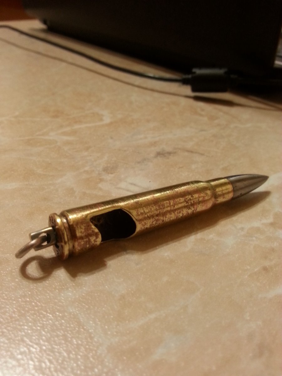

    Делюсь идеей по креплению колечка к открывашке из гильзы.Цилиндрик на фото взят то ли от розетки то ли от выключателя в него должен провод вставляться и винтиком прикручиваться.В общем в идеале подходит и резьбы уже готовые.
