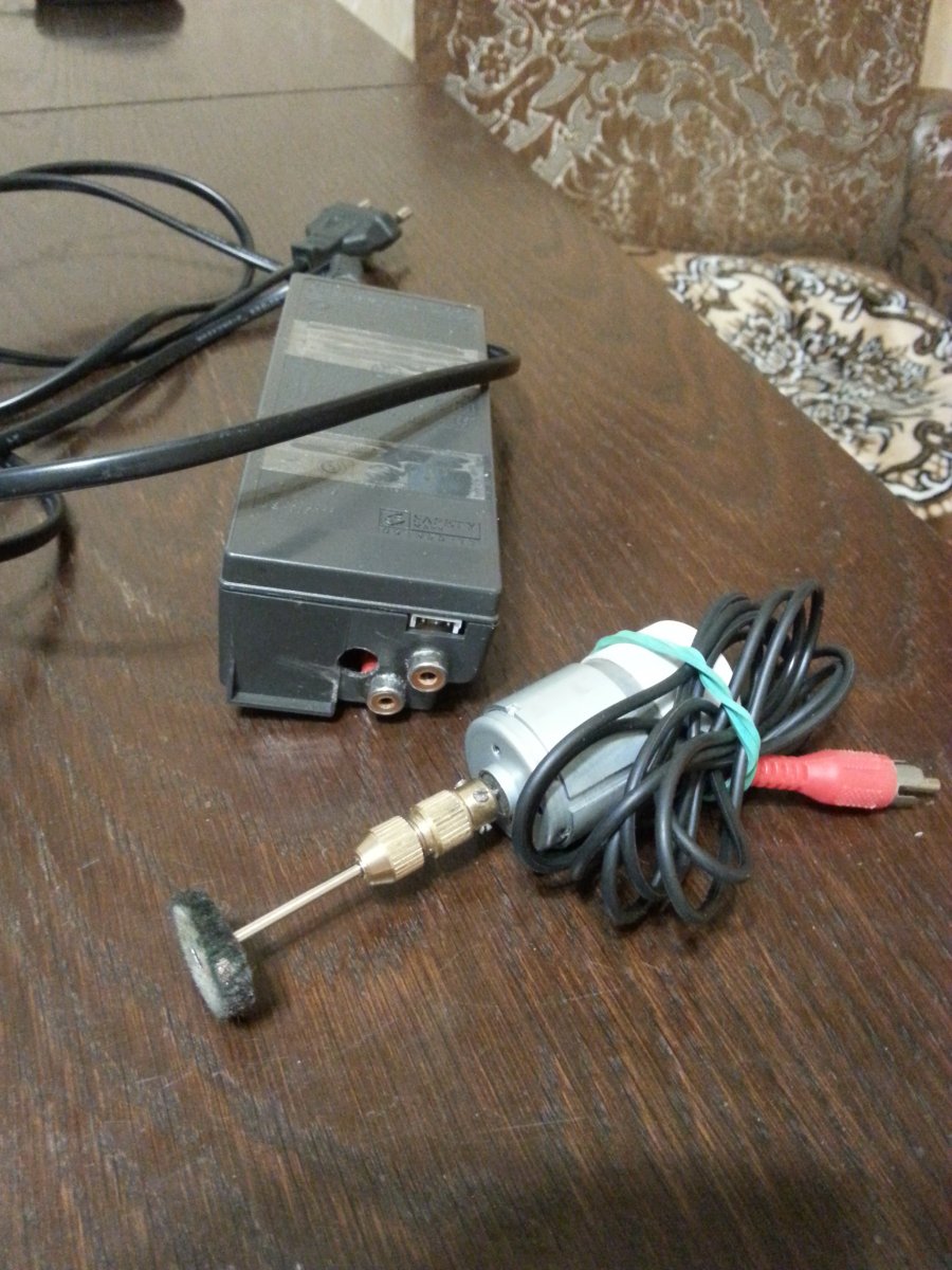

    Да и еще.Дарю идею!!!Не выбрасывайте старые принтеры.Там есть чудесный блок питание и 3 моторчика из которых можно сделать бормашину.Добавив цанговый патрон и насадки из медтехники.На блоке питания вывел 2 гнезда подключенные так чтоб мотор крутился и влево и вправо.

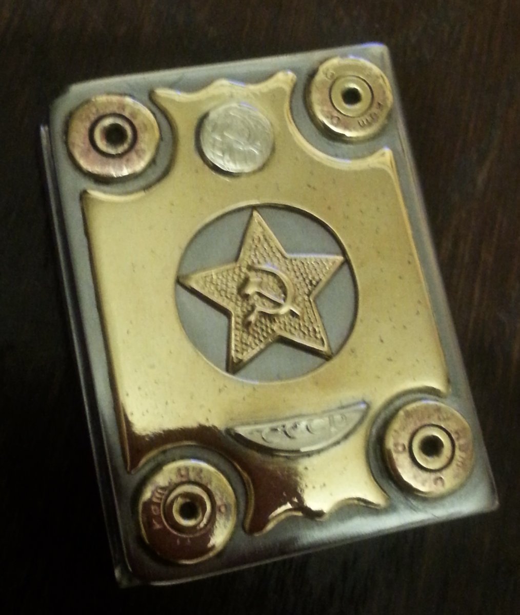

  4. kasya
    kasya Stabsfeldwebel
    4.199
    дурдом

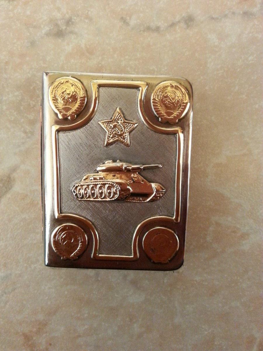

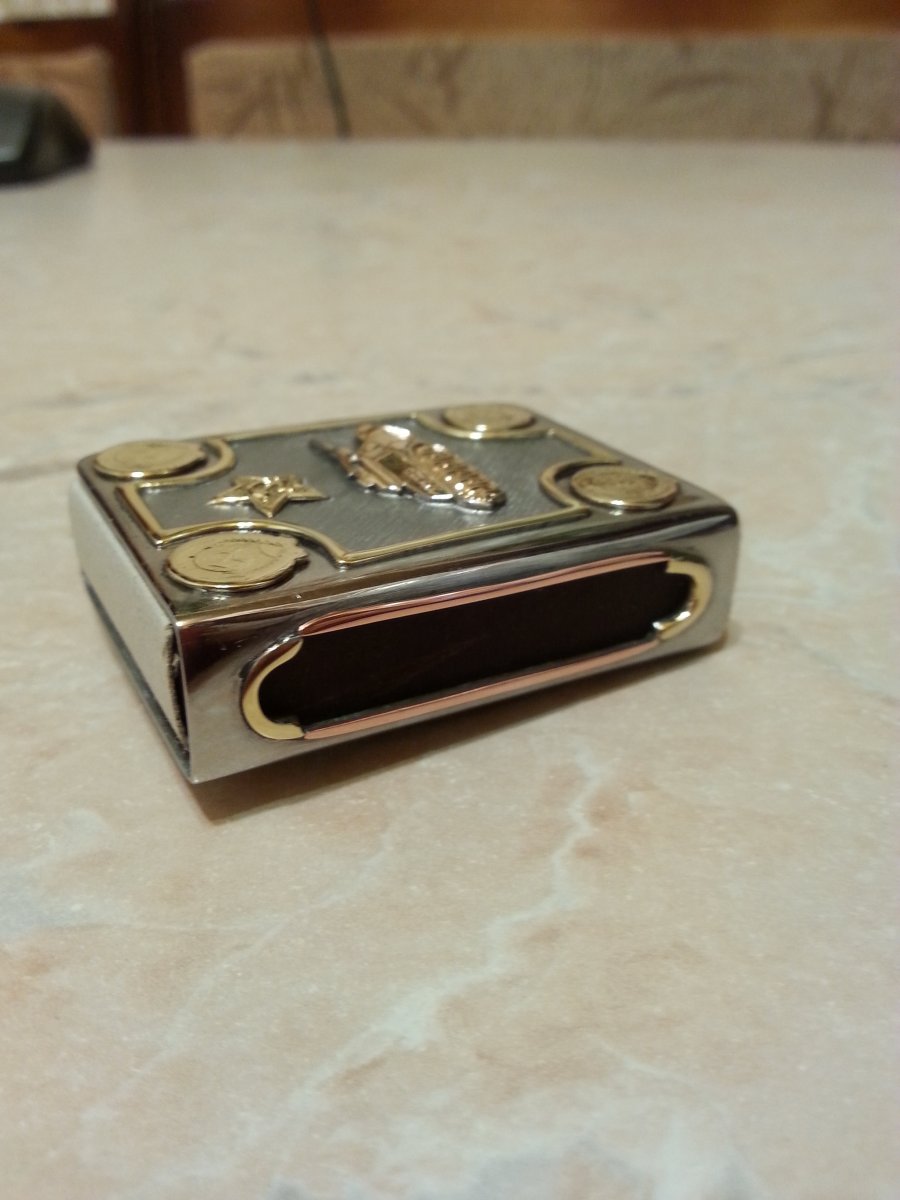

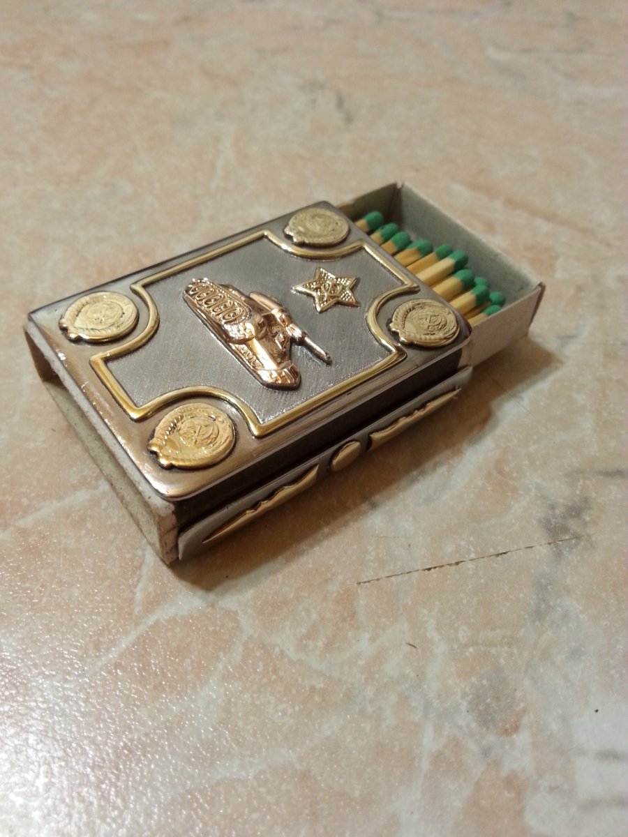

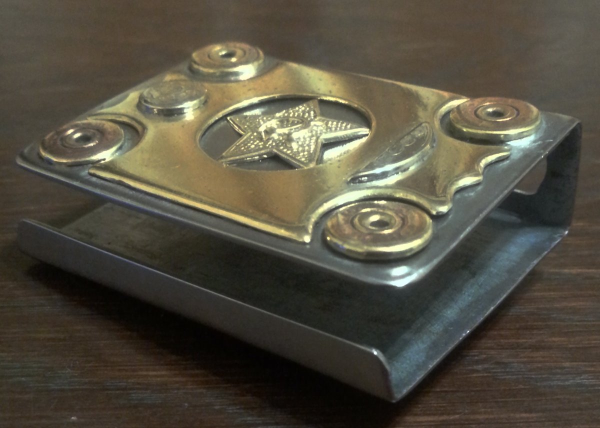

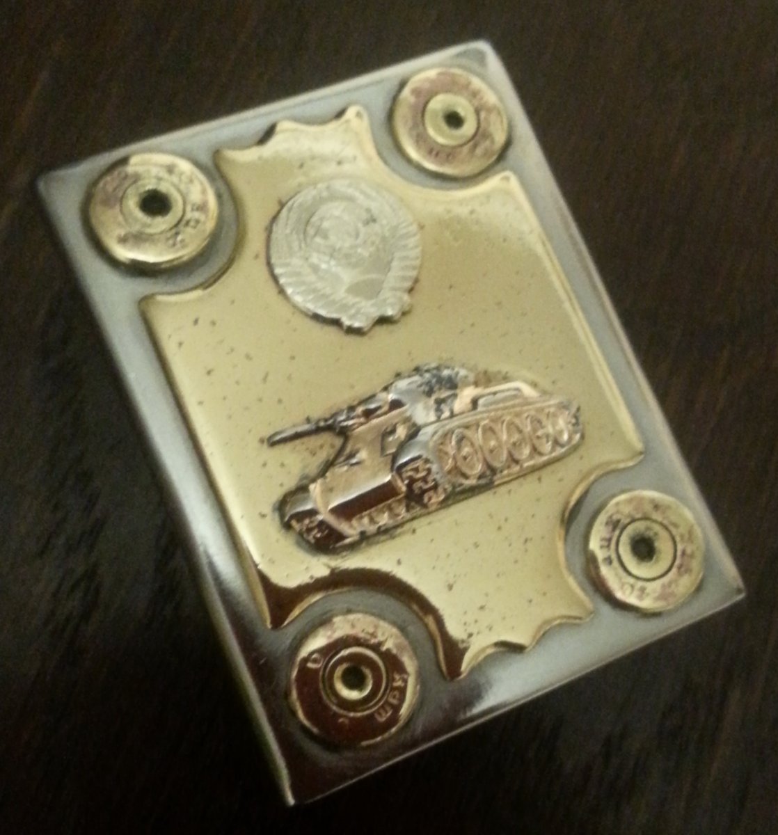

    Увидел на просторах инета спичечницу фрицевскую решил замутить свое.Танк с петлицы 50 х годов.34 ка.Звезда с латунной пуговицы той же шинели.Донца гильз от люгера.
    cannabinoid, G-Class, Moriak та 11 іншим подобається це.
  5. AleFF
    AleFF Oberleutnant
    438
    797
    3.538
    Восток
    скажите, плс, как основу делали?
    давно хочу "поиграть" со спичечницами, но все как то боязно - нет "выкройки"
    уже и латунька есть и есть нержавейка
    ну и вопрос - как вы латунь к нержавейке паяли?
    Останнє редагування: 14 тра 2017
  6. Вениамин Соляра
    Вениамин Соляра Stabsgefreiter
    171
    мир
    Внутрянка очень напоминает ацинковку. Может это не нержавейка?Но лучше дождаться сообщения от автора спичечницы:)
    kasya та AleFF подобається це.
  7. AleFF
    AleFF Oberleutnant
    438
    797
    3.538
    Восток
    а, хм... вы правы - такой вариант я упустил
    стало быть - будем делать только из латуни - там с пайкой проще ))
    вдруг выкройка есть ))))
  8. kasya
    4.199
    дурдом
    Привет!!!!Ничего мудреного.Соляра правильно определил.ОЦИНКОВКА.Правда нужно цинк обдирать до железа.Шкурка и паста ГОИ рулят.Все на пайке.За лекало взял обычный спичечный коробок.Он там склеен в одном месте.Разьединил разправил приложил обрисовал вырезал и тд. и тп.К стати советская мелочь белая отлично паяется.(это я о гербе)
    AleFF та Вениамин Соляра подобається це.
  9. AleFF
    AleFF Oberleutnant
    438
    797
    3.538
    Восток
    если пайка ПОС-61, то он хрупкий, как мне кажется. Не проверяли на "роняемость" и "отдираемость"?
    рамзэс подобається це.
  10. kasya
    4.199
    дурдом
    Паял обычной кислотой для пайки(соляная кажется)и оловом все держит мертво.
    рамзэс та AleFF подобається це.

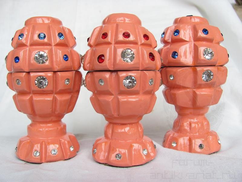

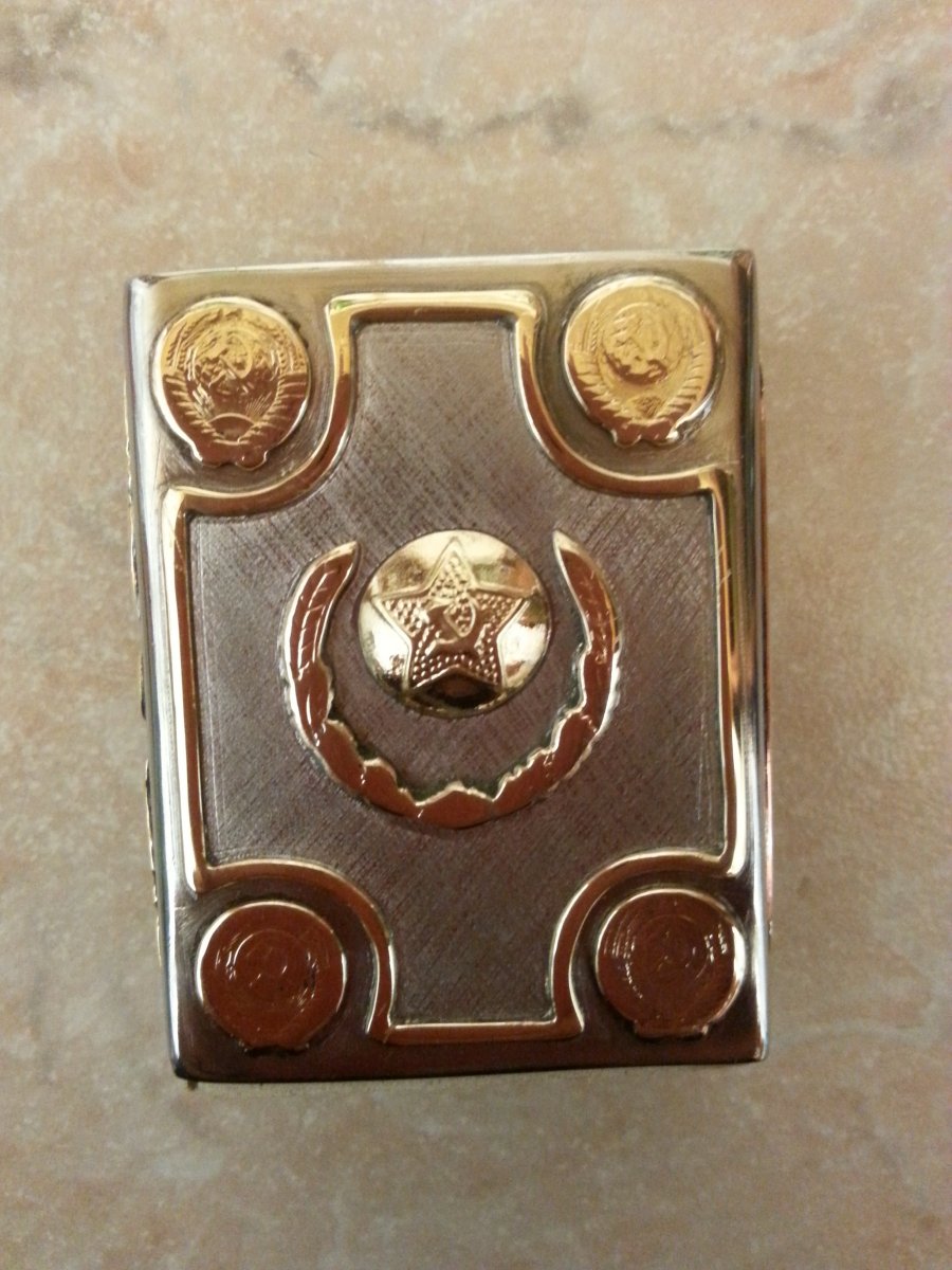

    с просторов инета.
    AleFF, Вениамин Соляра, рамзэс та ще 1-му подобається це.

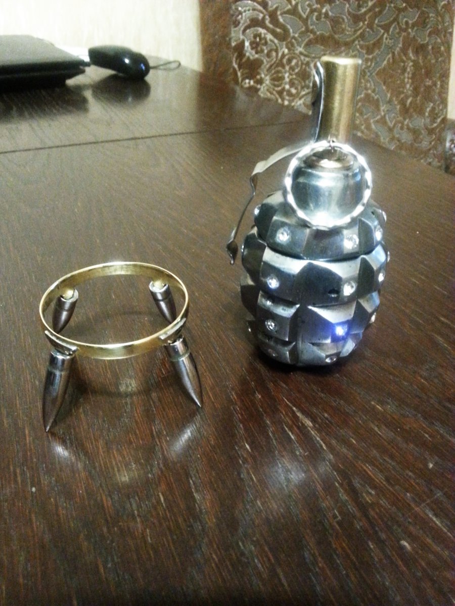

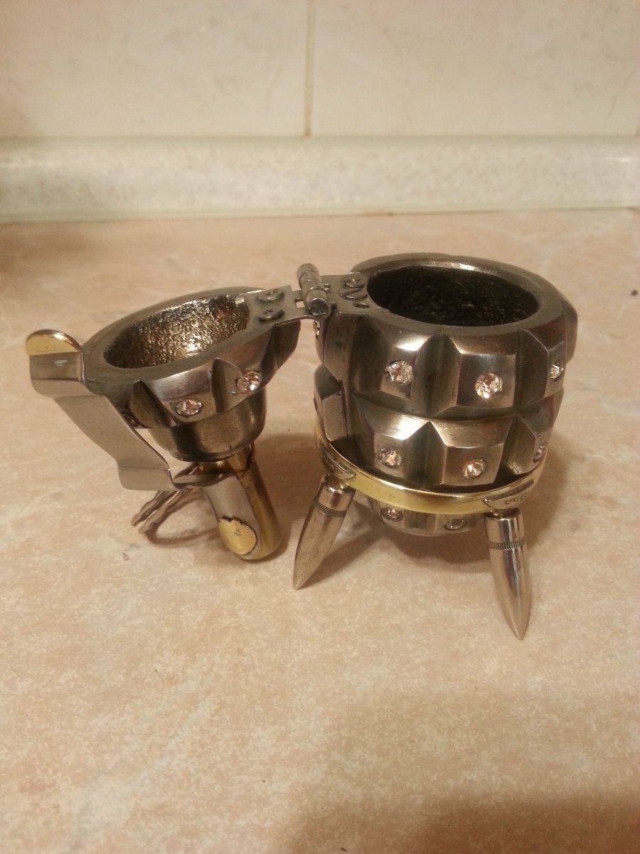

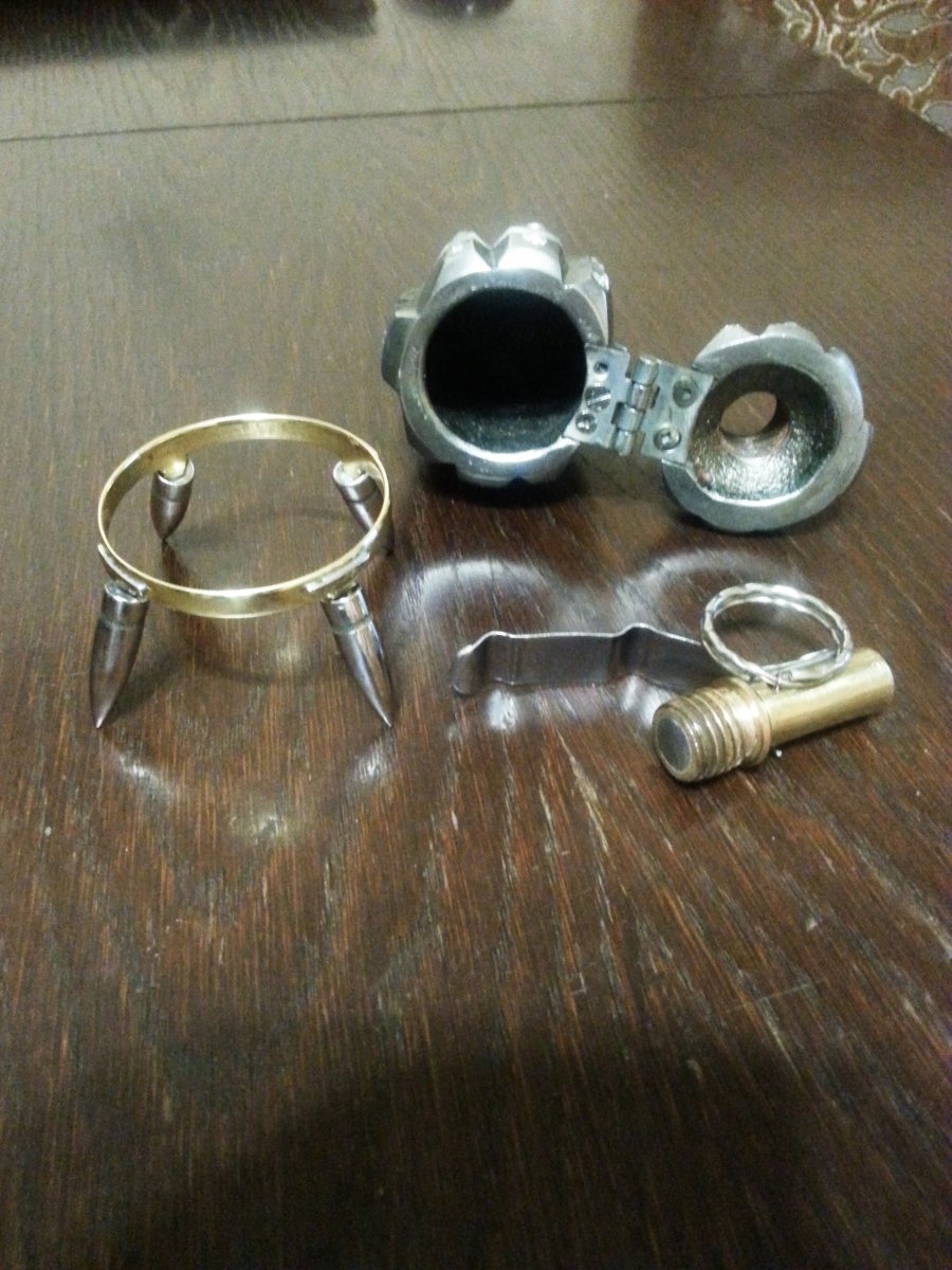

  13. knyz
    knyz Oberstleutnant
    81
    148
    3.025
    Украина,центр
    Подставочку из чего ваяли?Пули, - это понятно,а сам ободок из чего?
  14. kasya
    4.199
    дурдом
    Обрезок остался от гильзы 45 мм.после этого изделия.
    MiXaNiK, AleFF, рамзэс та ще 1-му подобається це.
  15. knyz
    knyz Oberstleutnant
    81
    148
    3.025
    Украина,центр
    Догадка подтвердилась:smile_12:!

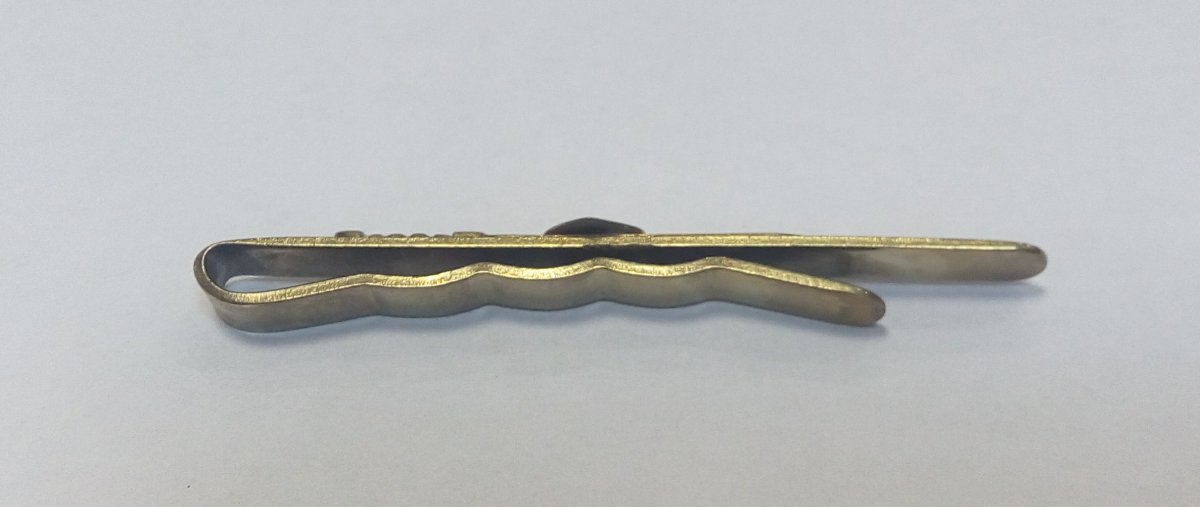

    Было время, была маузеровская гильзона +надфиль, +паяло, +заколка на гальштук.

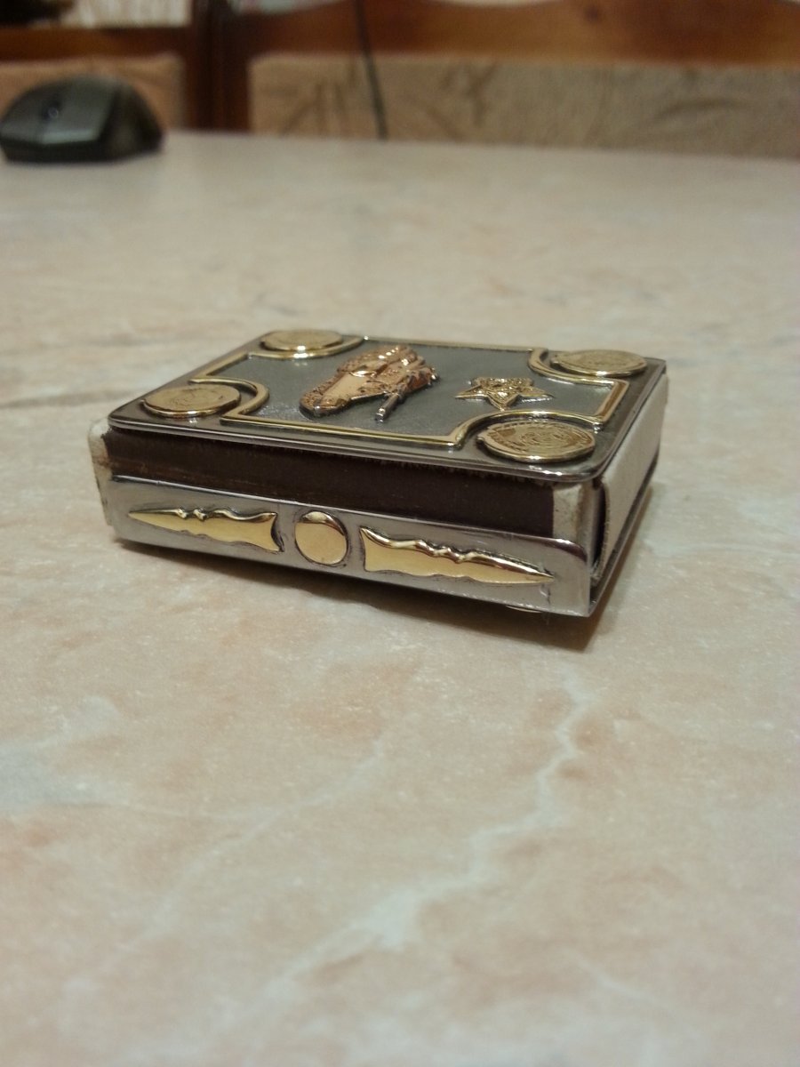

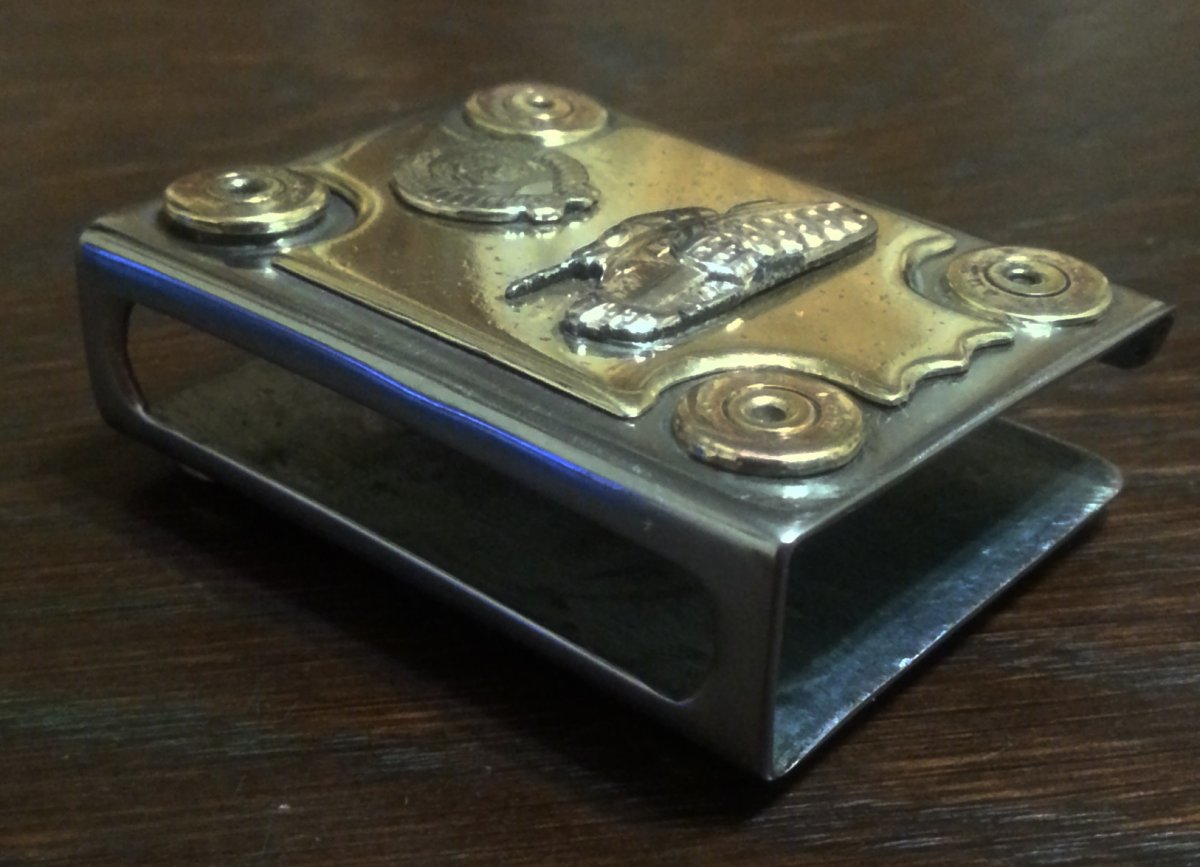

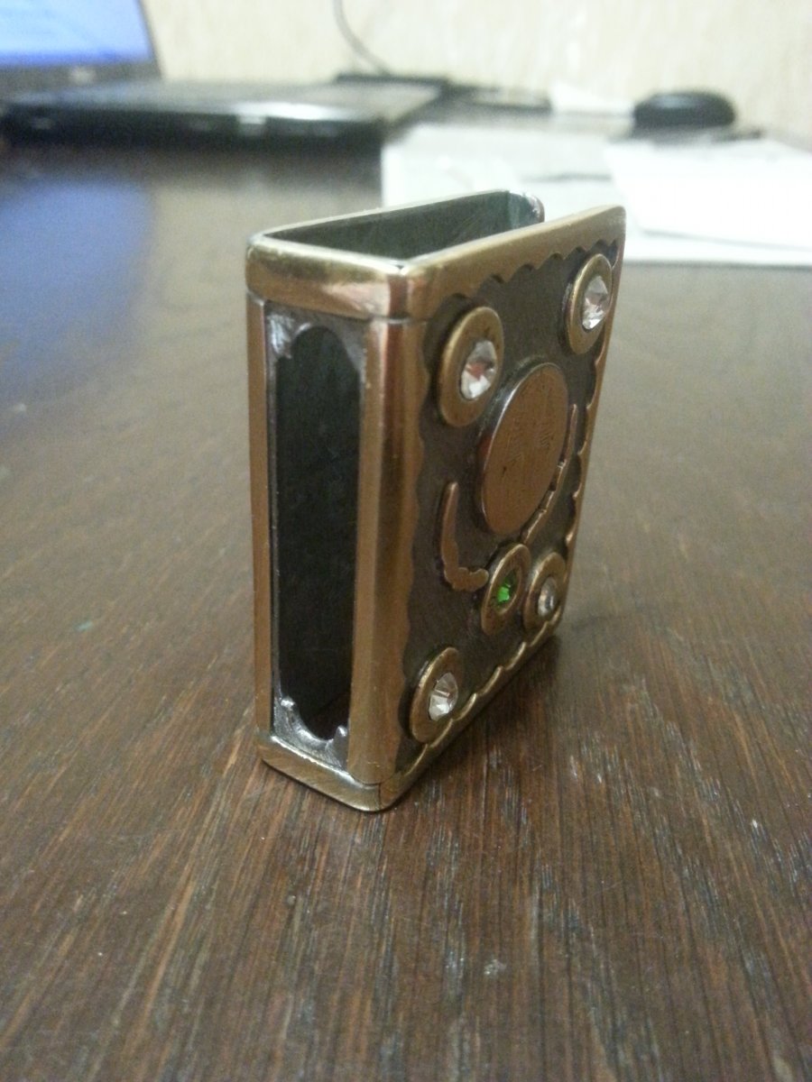

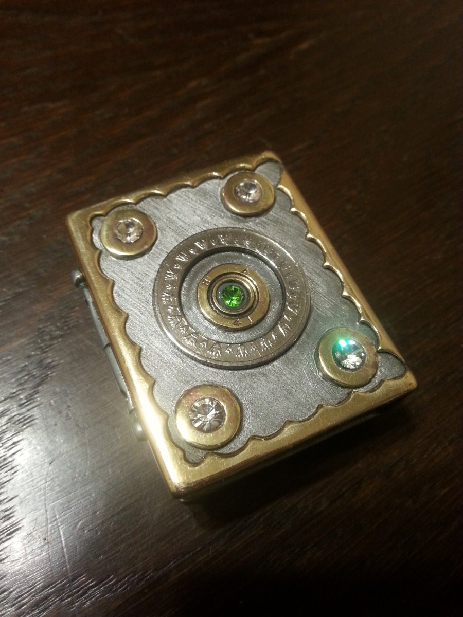

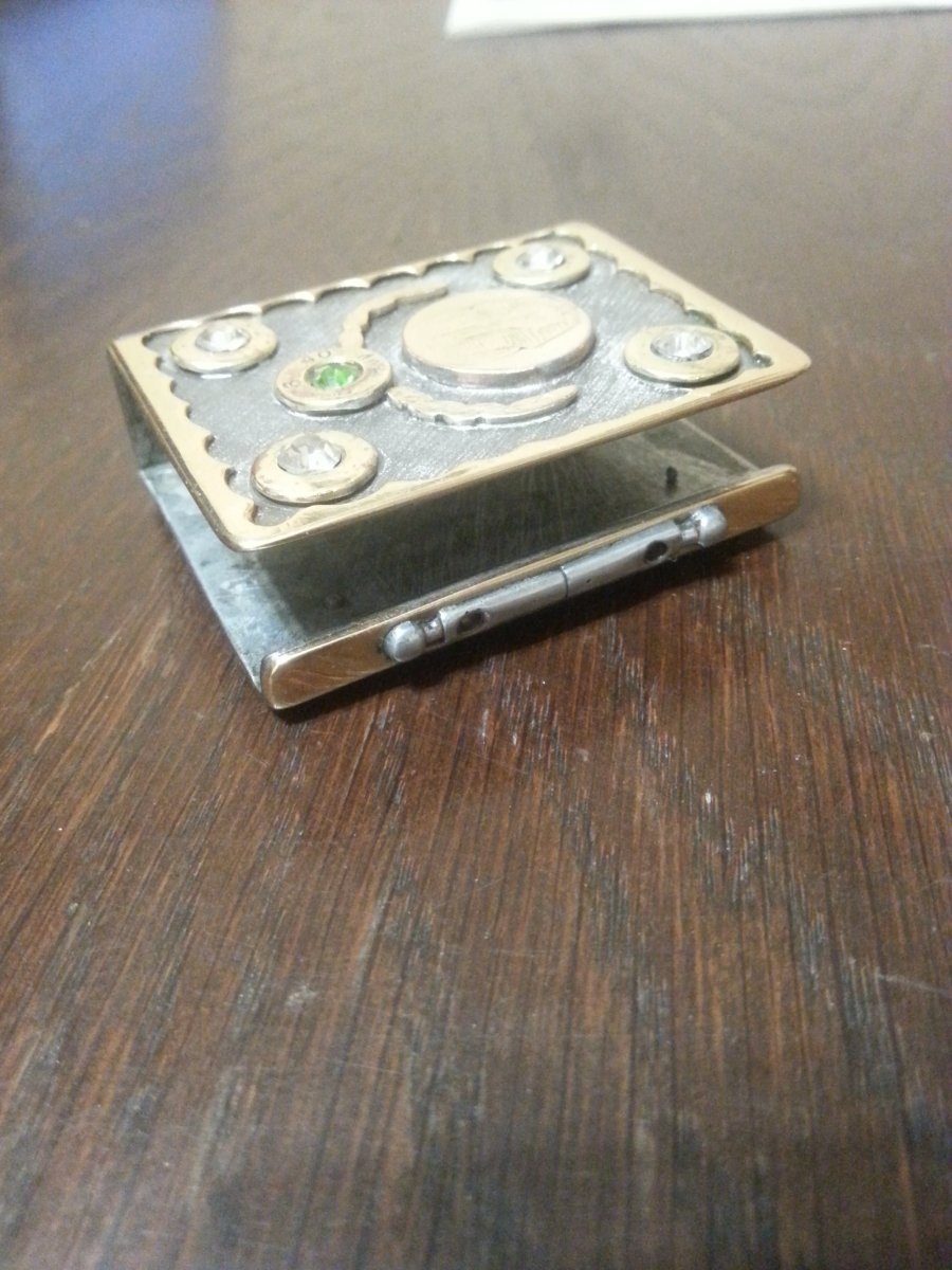

    Новые фантазии на тему спичечницы.
    G-Class, Moriak, MiXaNiK та 3 іншим подобається це.

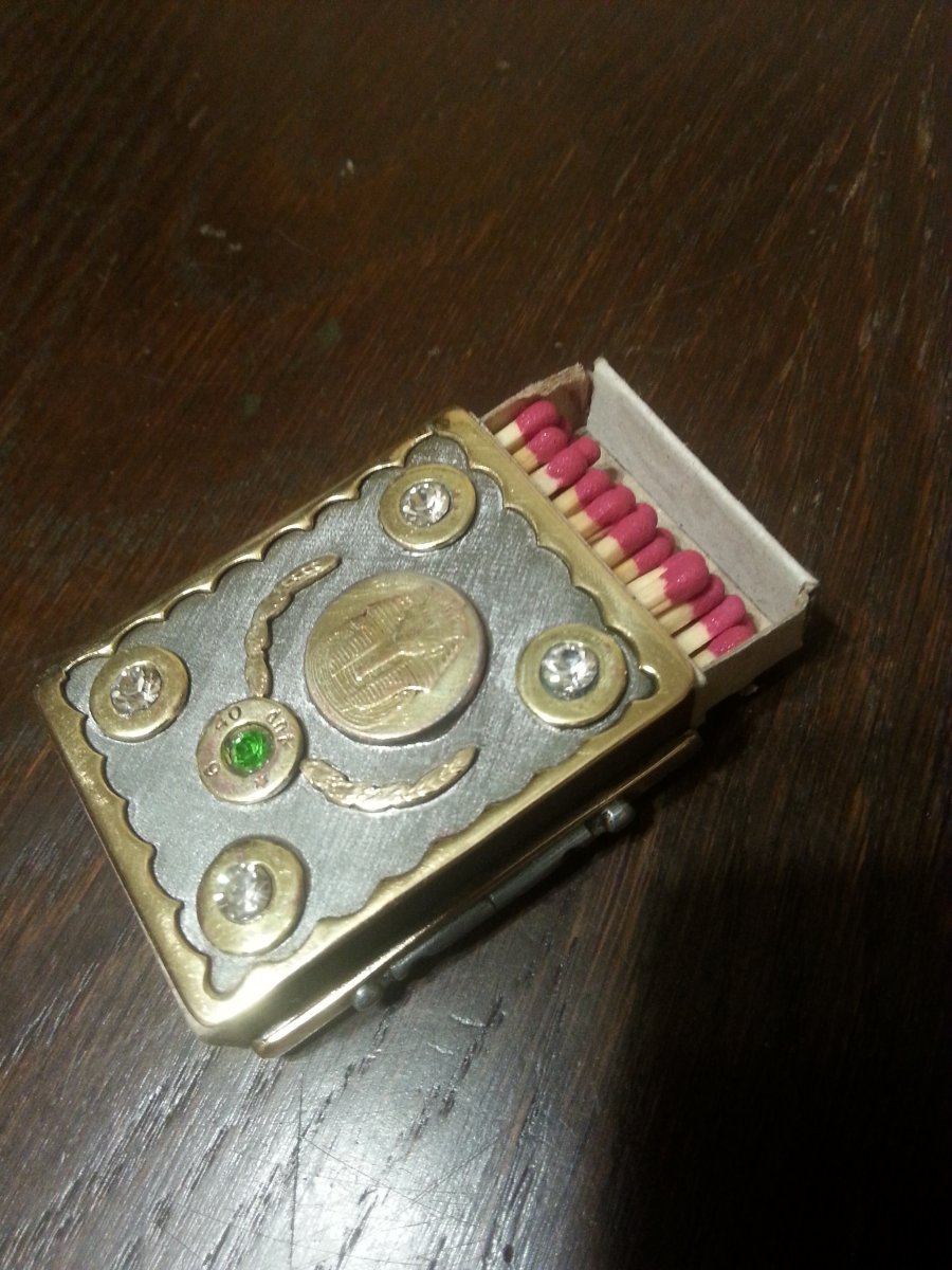

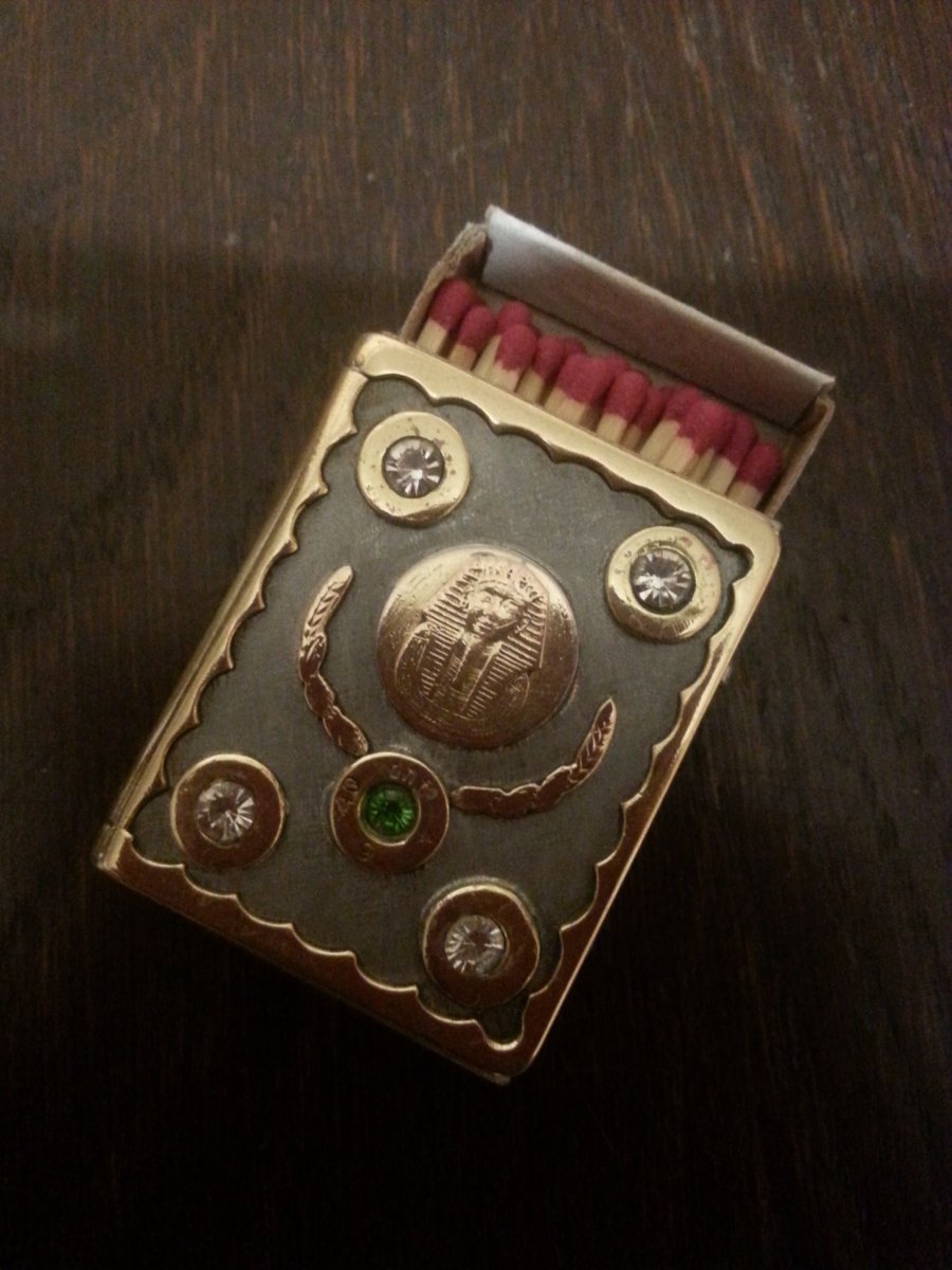

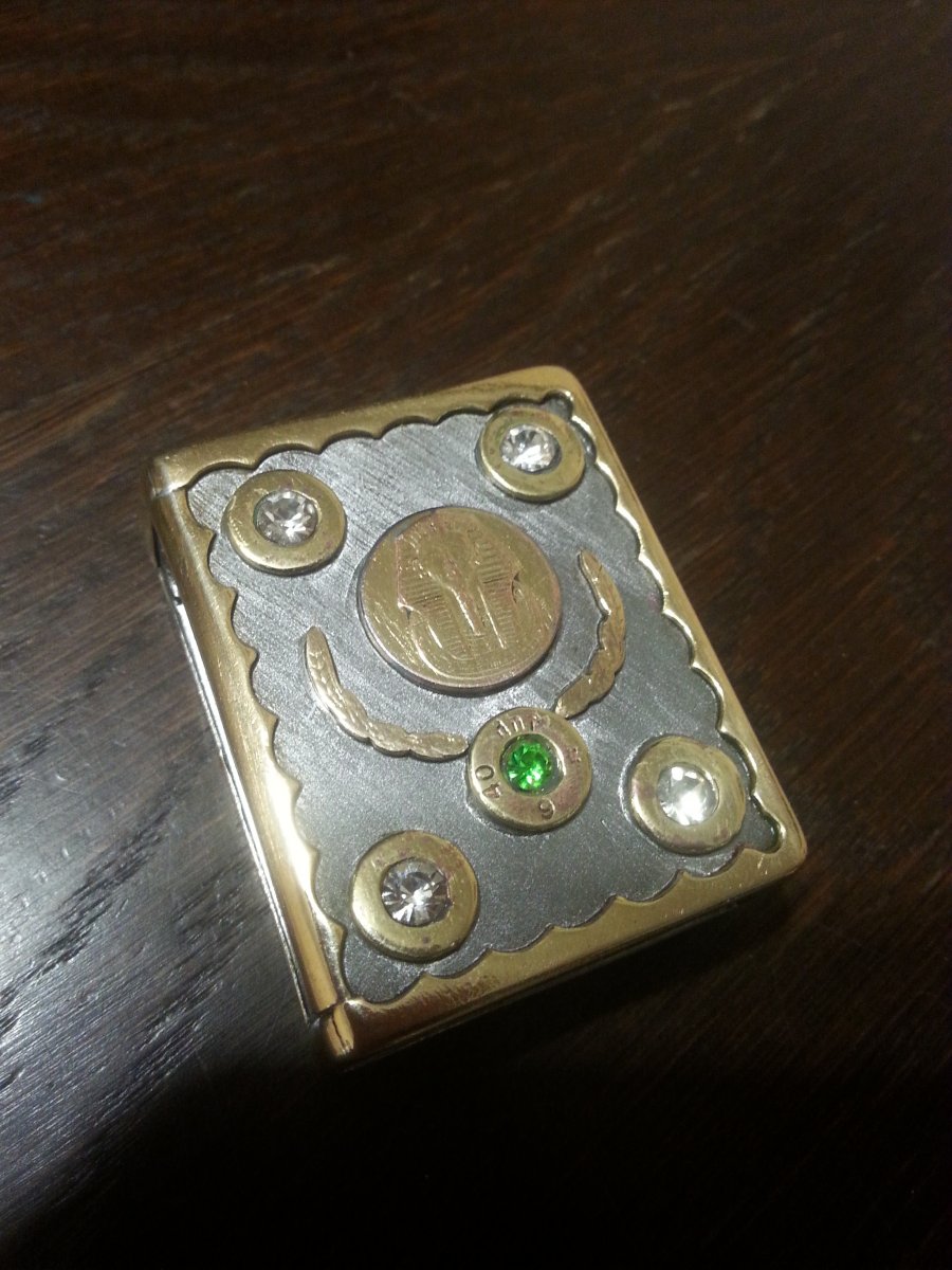

    20170611_211432.jpg Еще вариант.Использовал гила ьзы ТТ монетка была египетская даже от зонтика приблуду притулил.Прошу не судить строго.:oops::beer:
    рамзэс, библиотекарь, AleFF та 3 іншим подобається це.

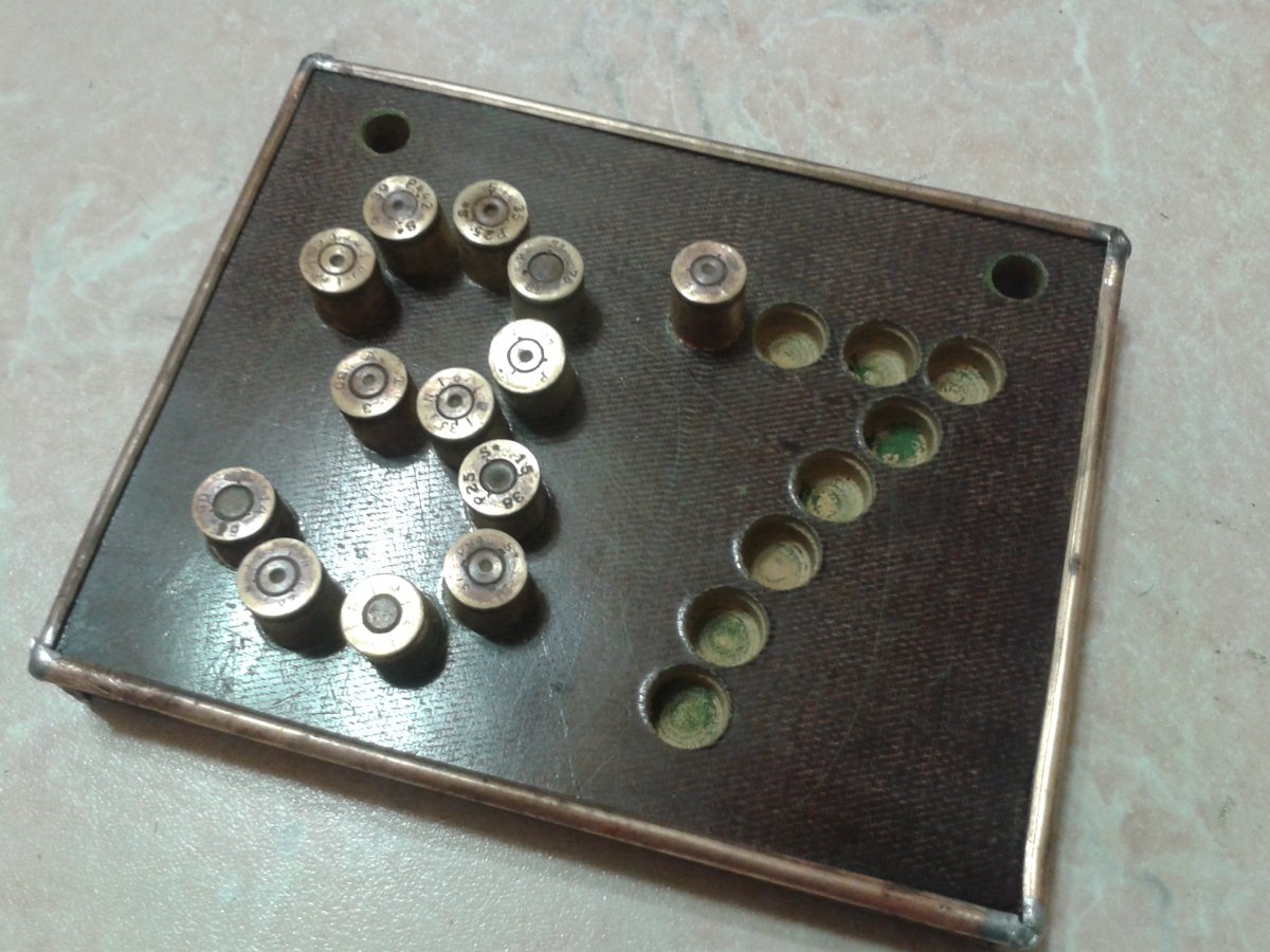

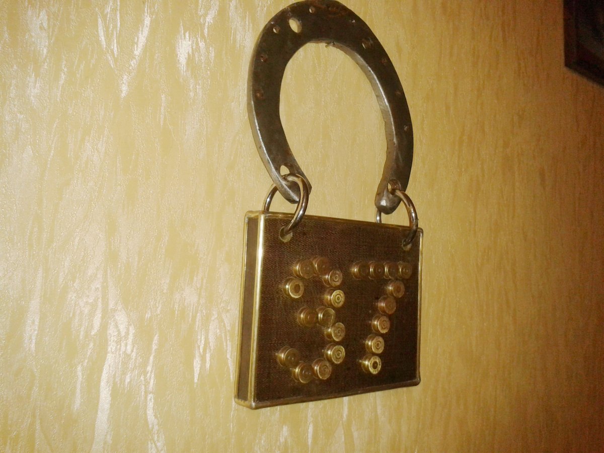

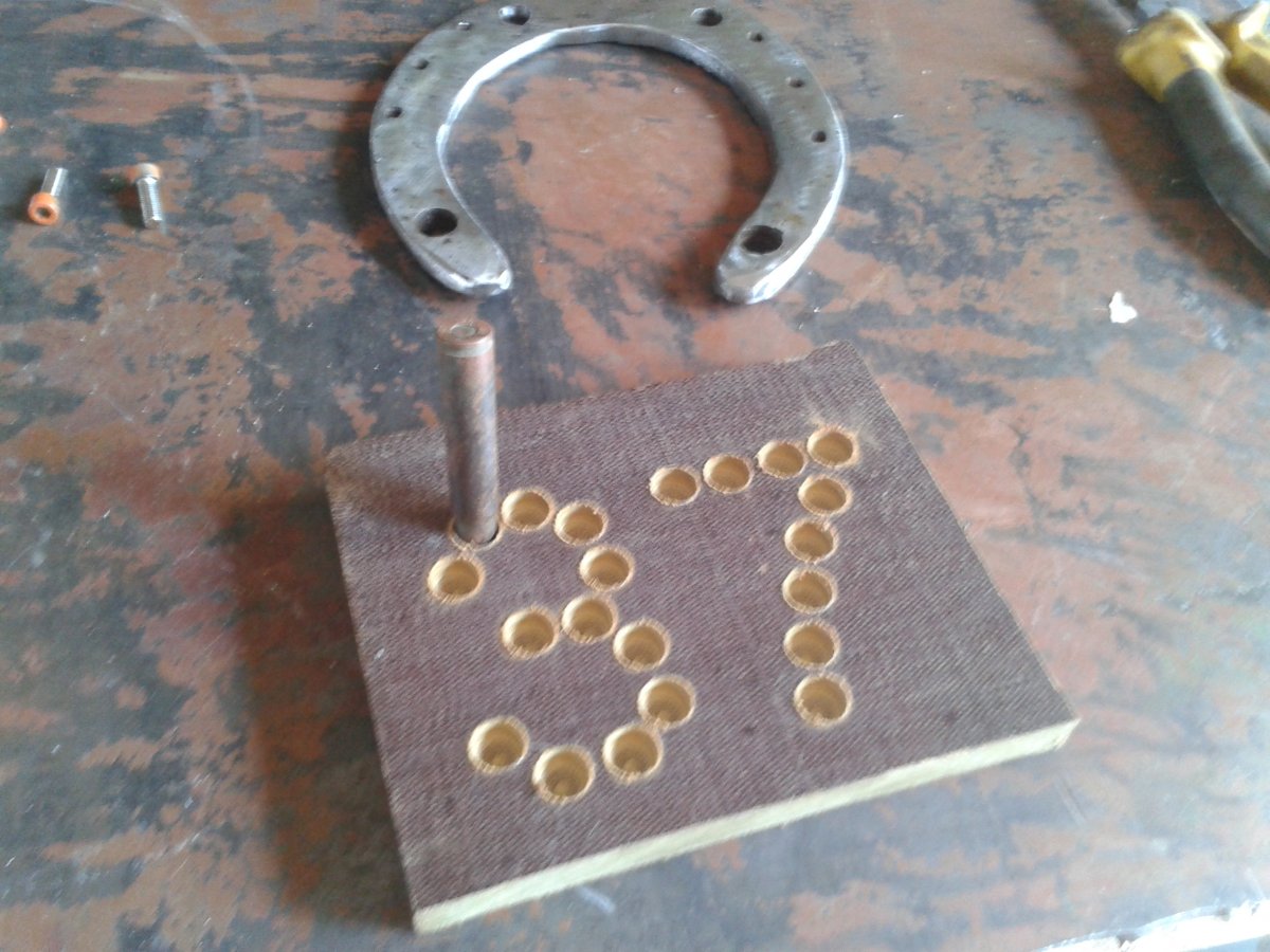

  20. kasya
    4.199
    дурдом

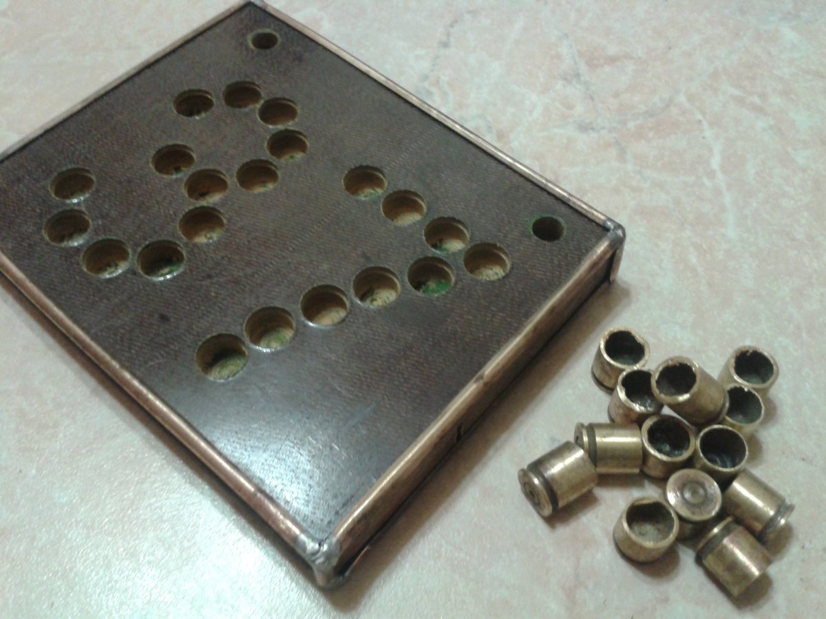

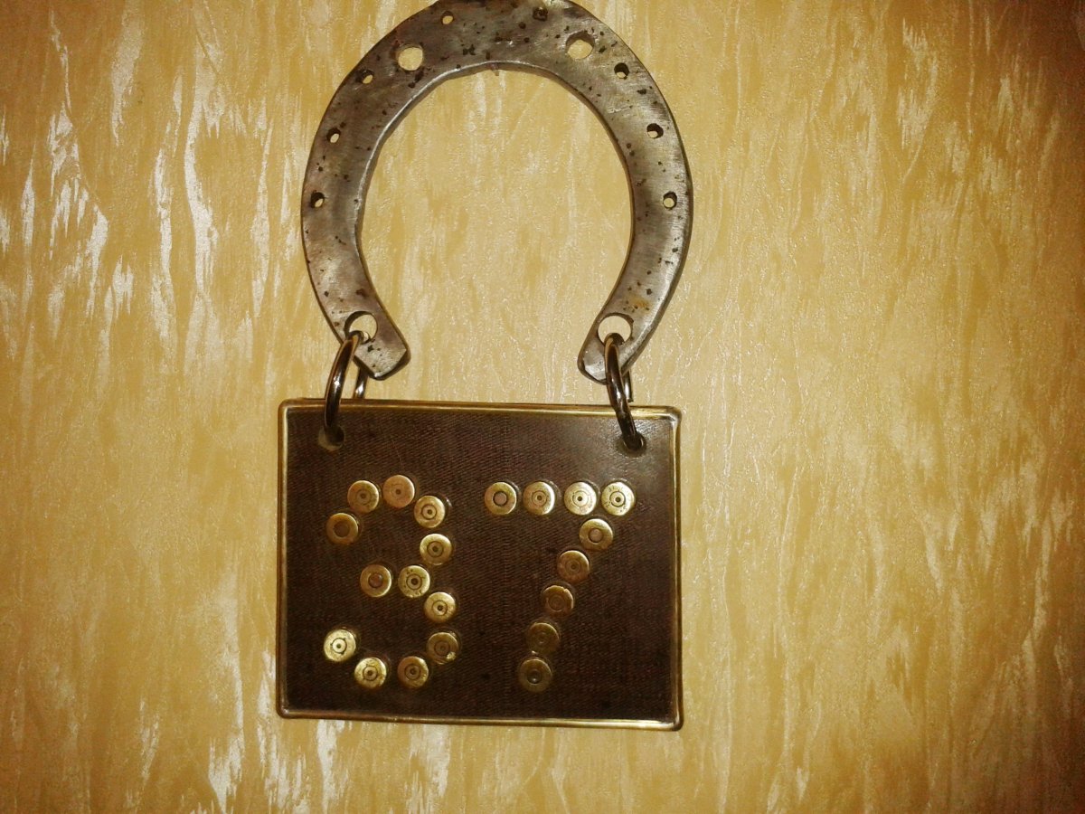

    Свояку на хату номер замутил из хлама копаного.С расстояния 10 м.видно отлично.
