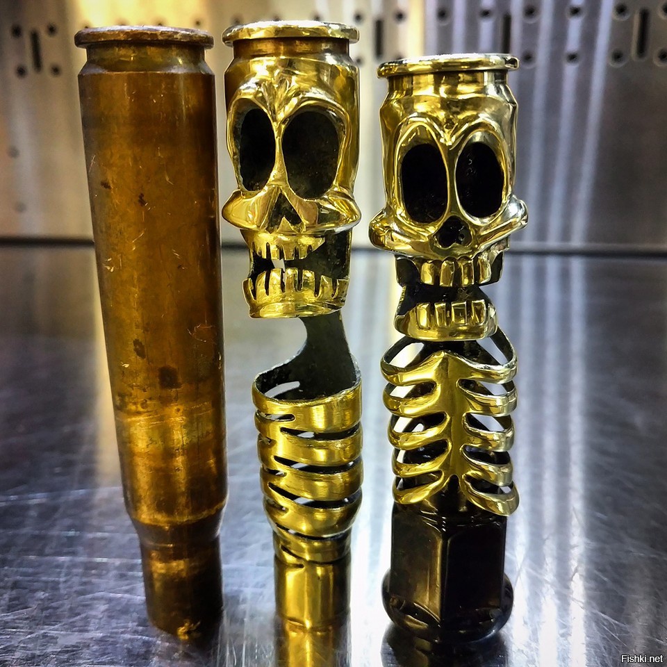

    Можно было б тоже попробовать сделать).Правда не понятно как они скулы скелетам сделали:rolleyes:

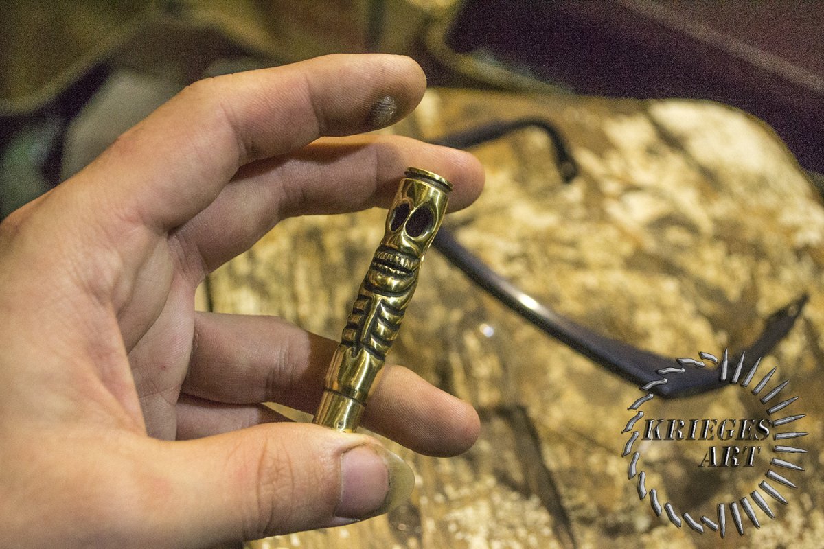

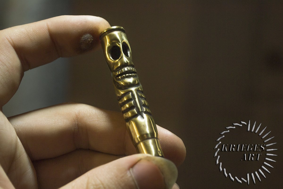

    Вопрос,скорее всего,в том,каким образом выполнены выдающиеся наружу скулы.И растянуты глазницы.Думается,здесь без нагрева и пластической деформации дело не обошлось.

    Специально для Вас попробовал вот. Ну немного криво получилось. И я зря взял так высоко к донышку гильзы. Это 9.3х62мм оказался ближе ко дну с очень толстыми стенками. Вообще в таком габарите идеально подойдет советский 7.62х54 в латуни, там тонкие стенки даже около дна. легко формируются. Еще у 30-06 относительно тонкие стенки. У 308 и 224 калибра потолще будут.
    Никакого нагрева не надо. Можно разве что произвести отпуск латуни, нагреть до красного свечения и дать остыть на воздухе, а потом обрабатывать.
    Надо: затупленная плоская отвертка, маленький молоток, термоклей, строительный фен, бормашинка.
    П.С некоторые сплавы латуни в нагретом виде вообще не стоит стукать. Становятся хрупкими.
    ДВ762, Gerstenberg, ДеНик та 10 іншим подобається це.

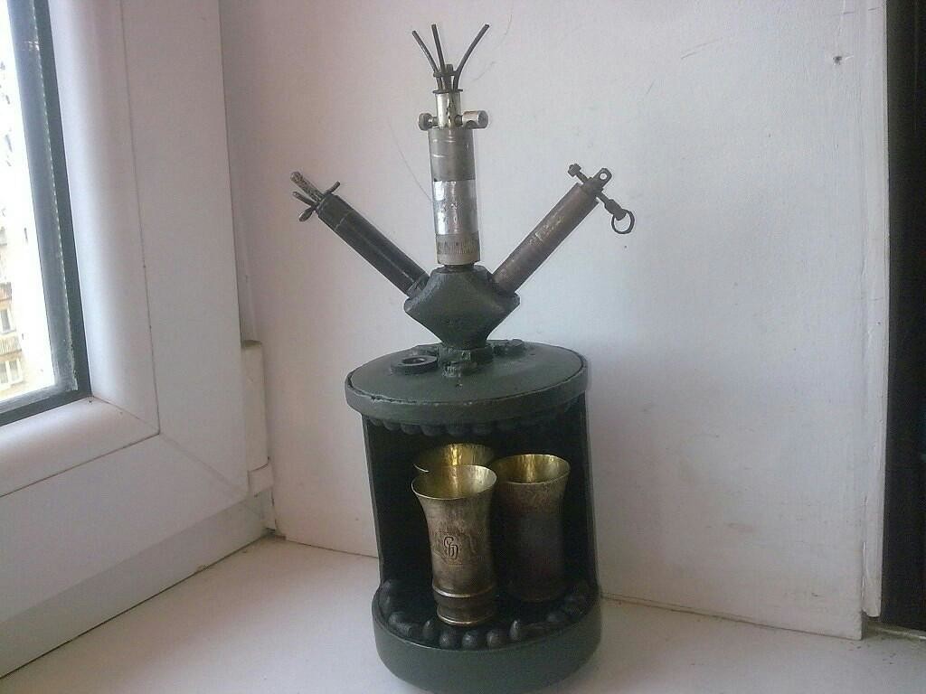

    Вот такая заморочка для бытовых нужд.Состав Гильзы:76 мм.ПТР.маузер.
    Bandera3, ДеНик, AleFF та 7 іншим подобається це.

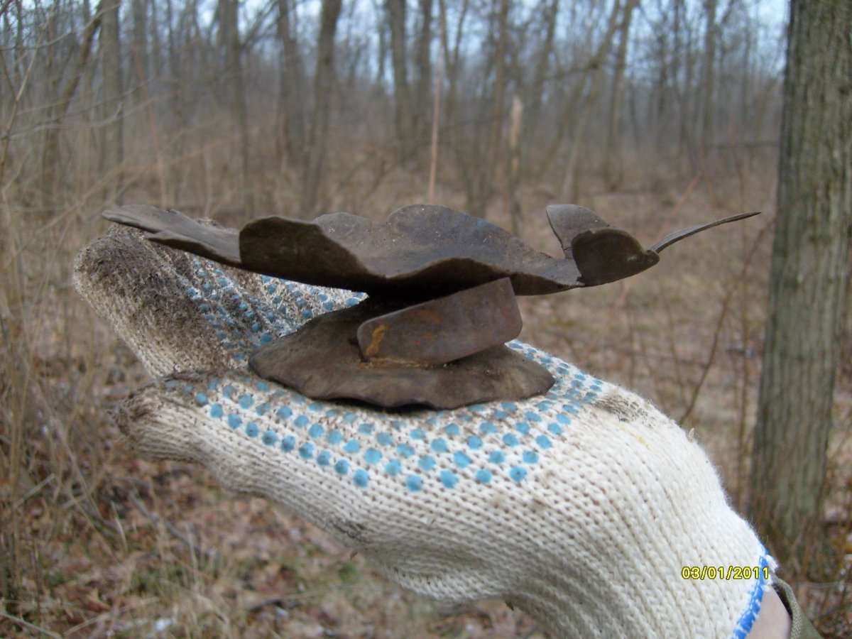

  14. kasya
    kasya Stabsfeldwebel
    4.199
    дурдом

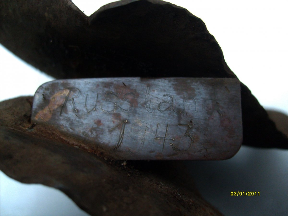

    Тему подала найденная под Славянском поделка фрица.Табличку с надписью делать не стал а то уже вообще полный плагиат получается))))).

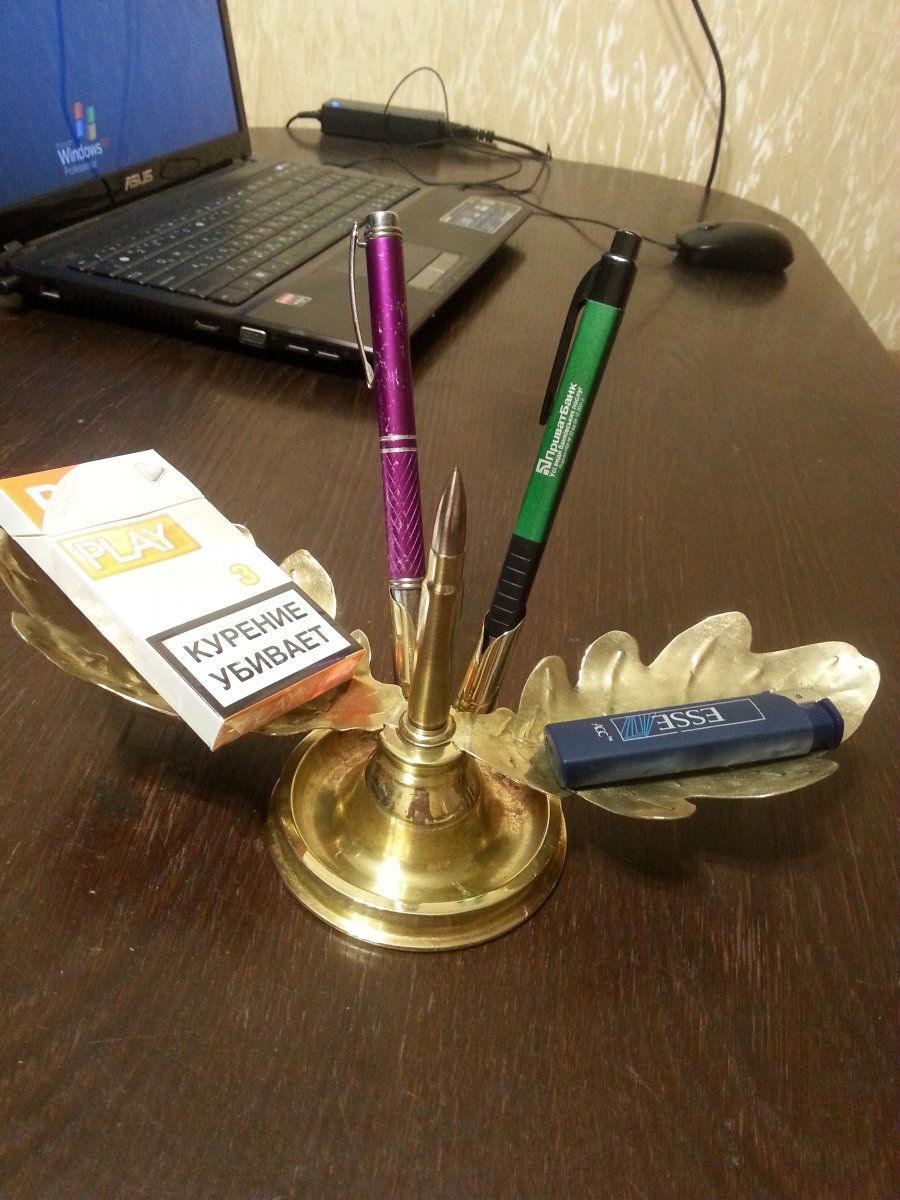

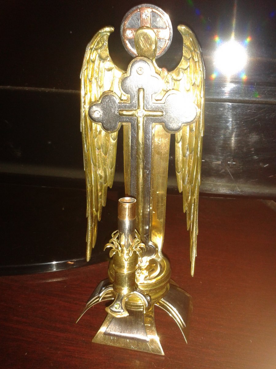

  17. kasya
    4.199
    дурдом

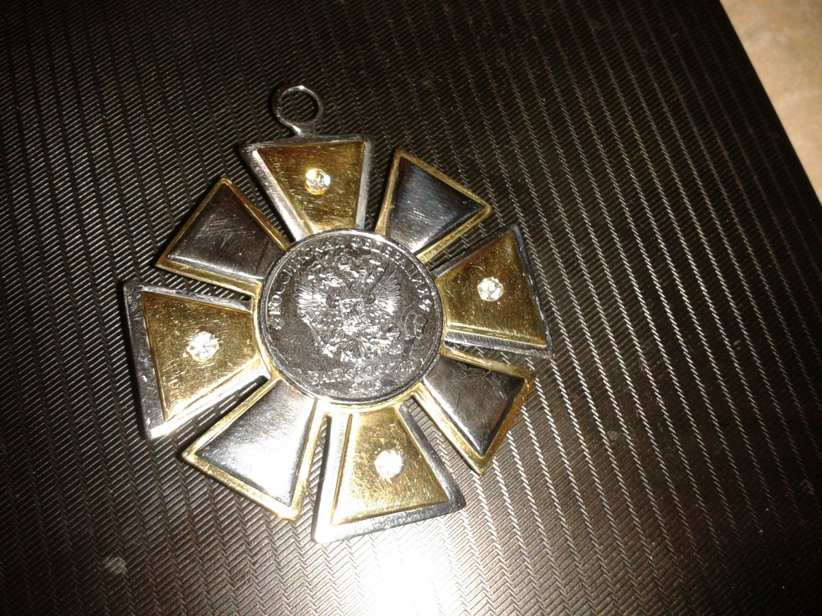

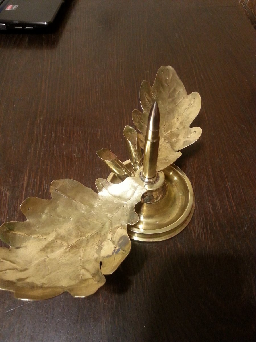

    Обновил немного ангела подставкой и замутил подставку для ручек из Ф-1.
    Вениамин Соляра, Butterfinger, Bandera3 та 5 іншим подобається це.

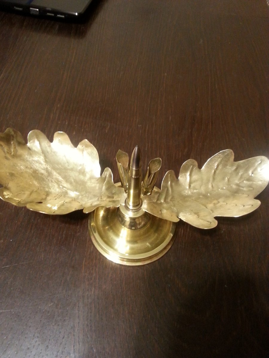

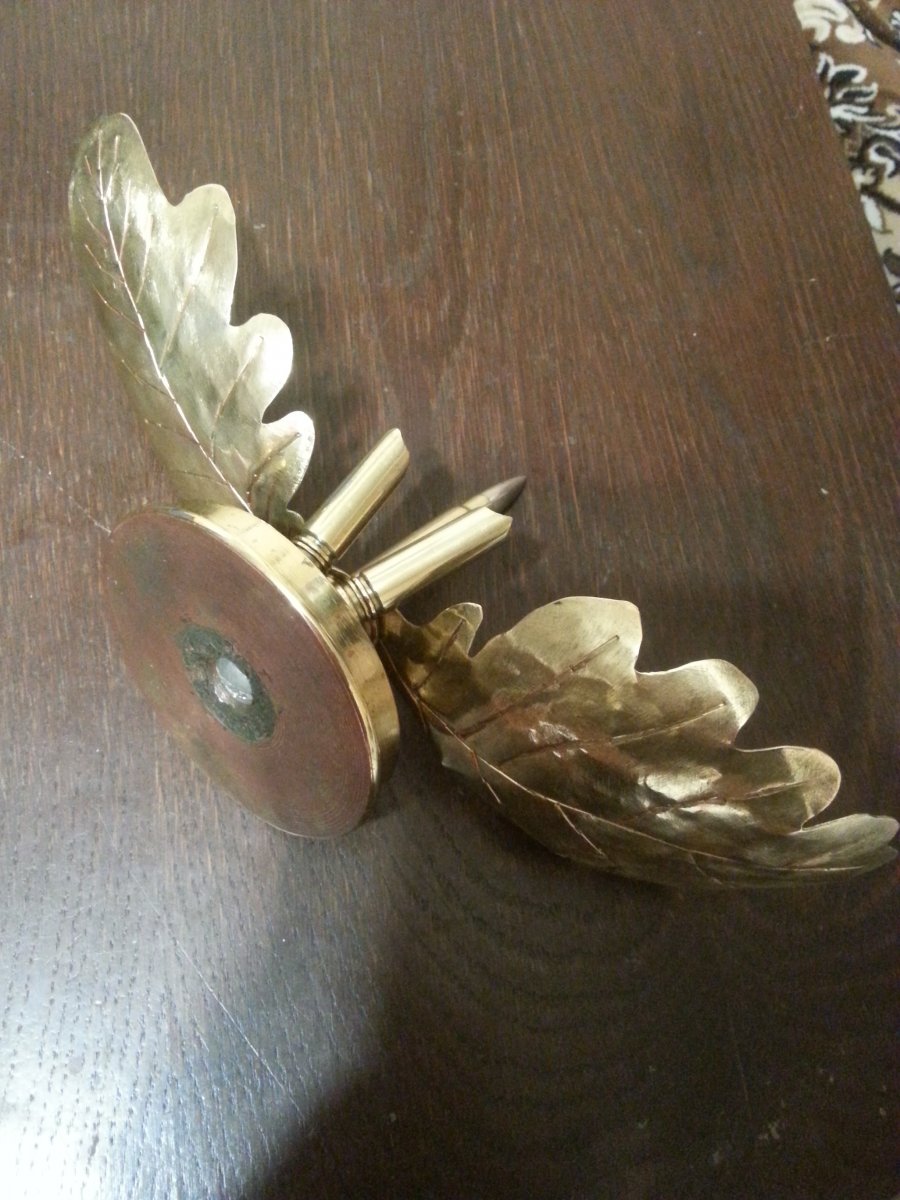

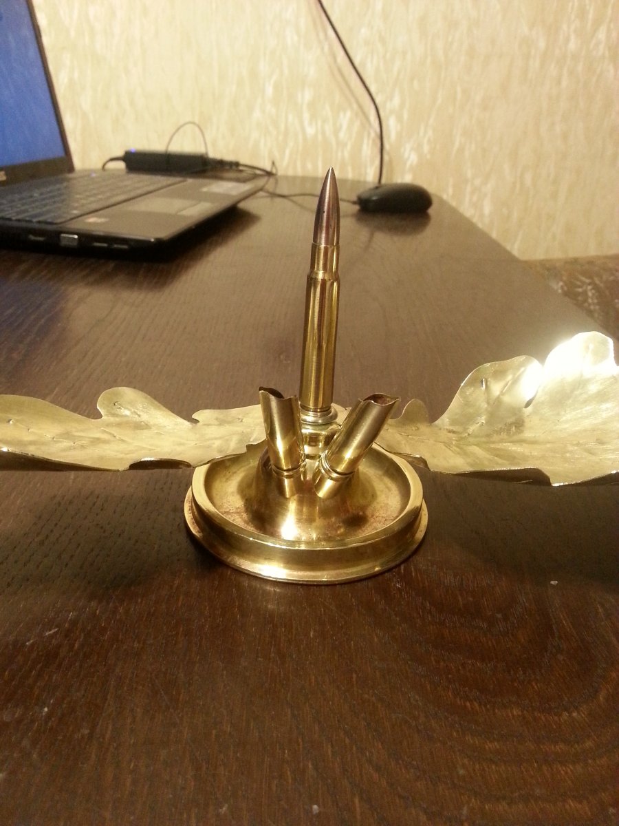

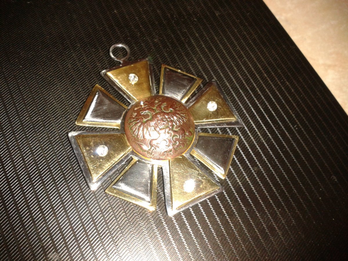

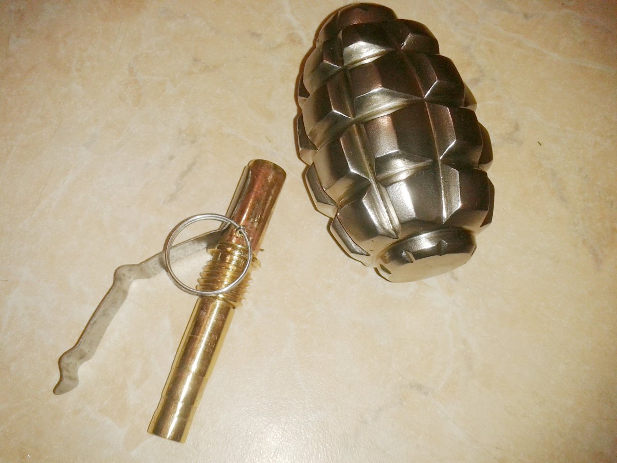

    Еще варианты рукоблудия.

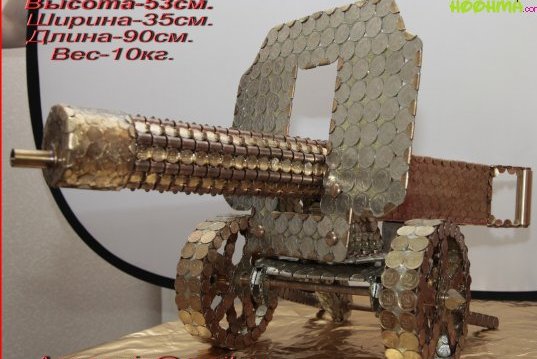

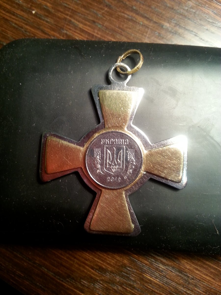

    Не совсем в тему-сделано из советской мелочи
    AleFF подобається це.

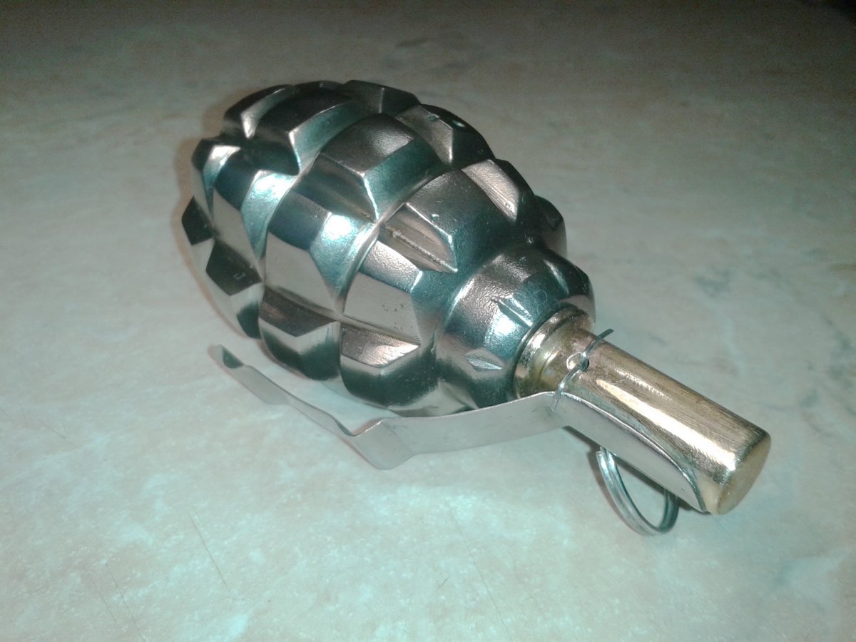

  25. kasya
    4.199
    дурдом
    Интересно монеты между собой скреплены или тупо наклеены на какой то материал?
  26. kasya
    4.199
    дурдом

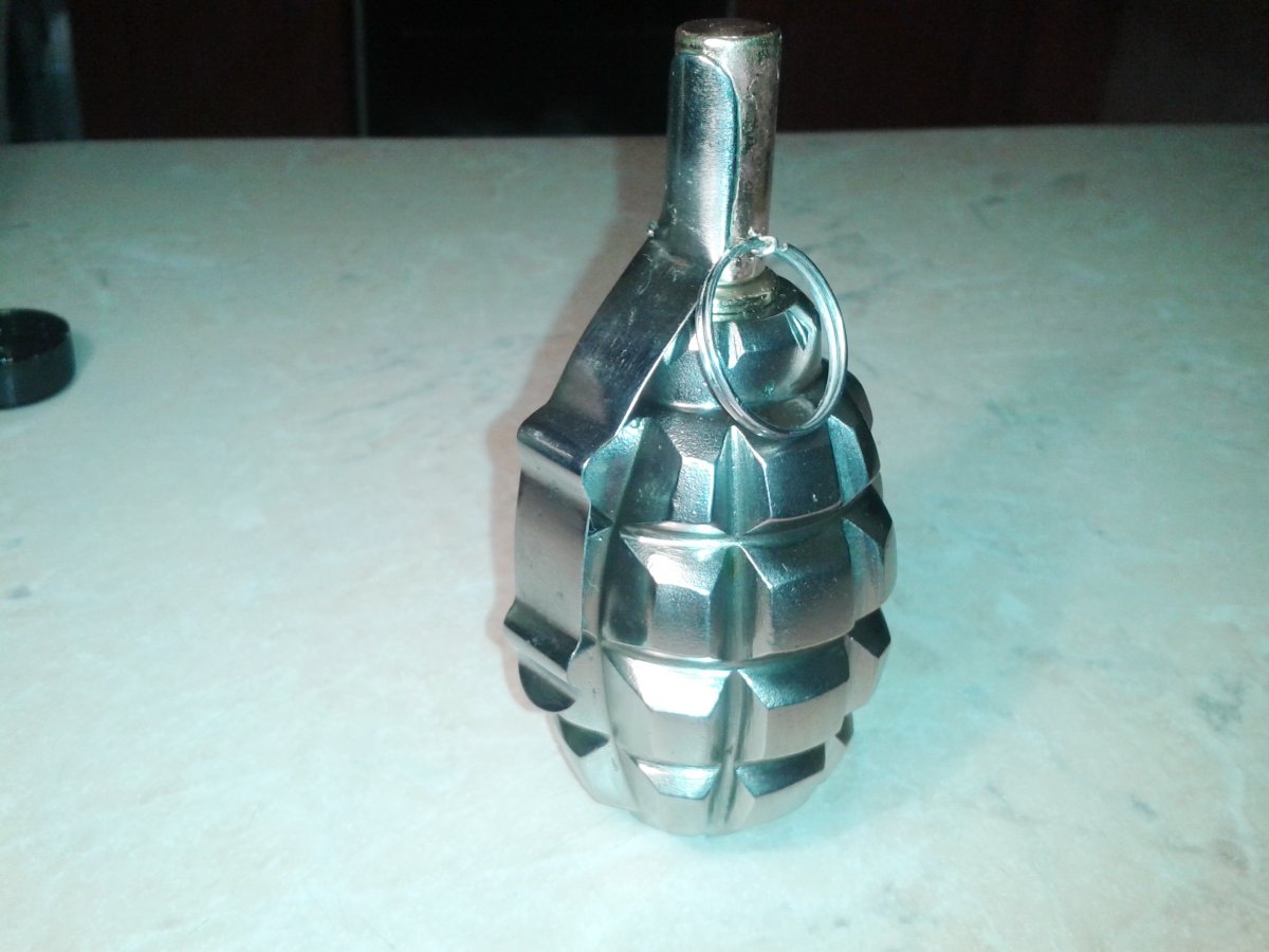

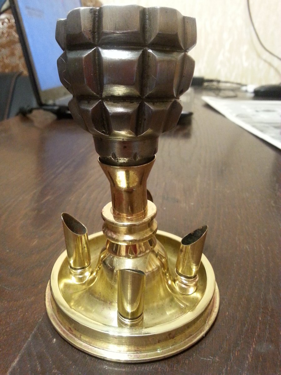

    Может немного не по теме.
    Отполированная эфка с кавешом.Фото с телефона не могут передать к сожалению всего эффекта зеркала на поверхности корпуса и запала с чекой.
    Делаю на подарок.В работе подставка из гильзы от сорокапятки.
    ДВ762, Butterfinger, Bogdanternopol та 9 іншим подобається це.
