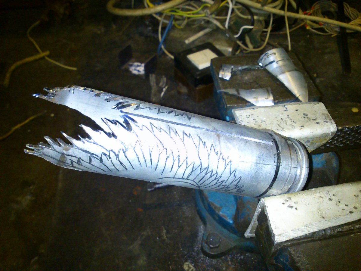

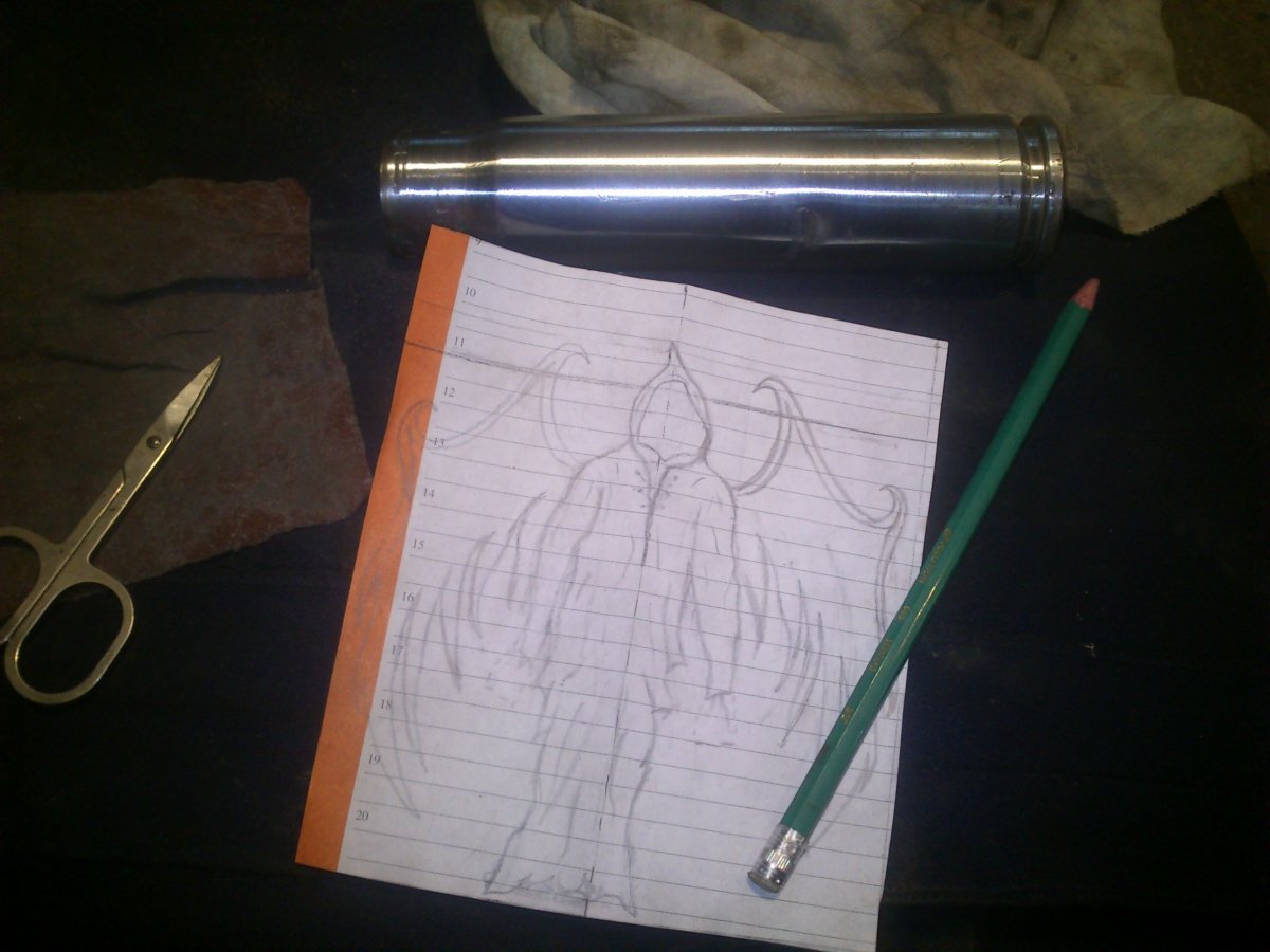

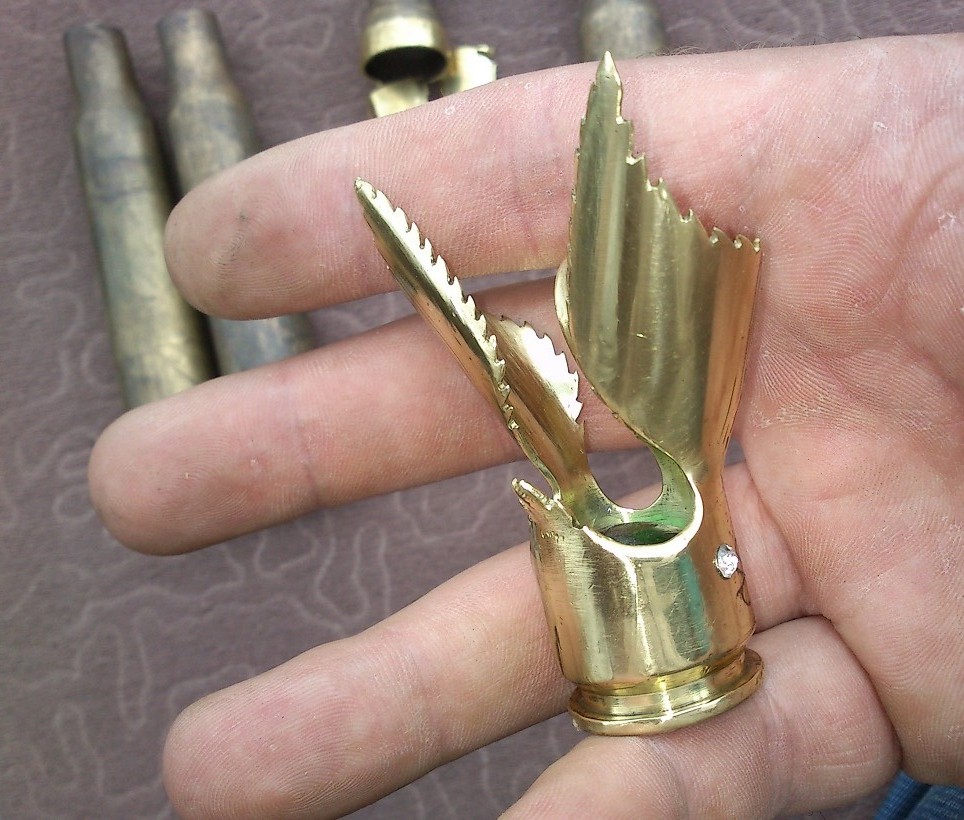

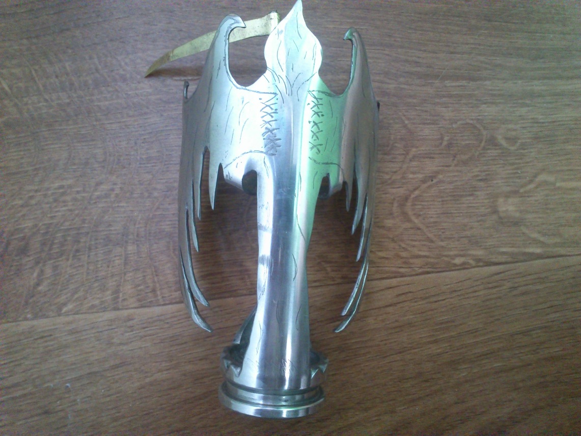

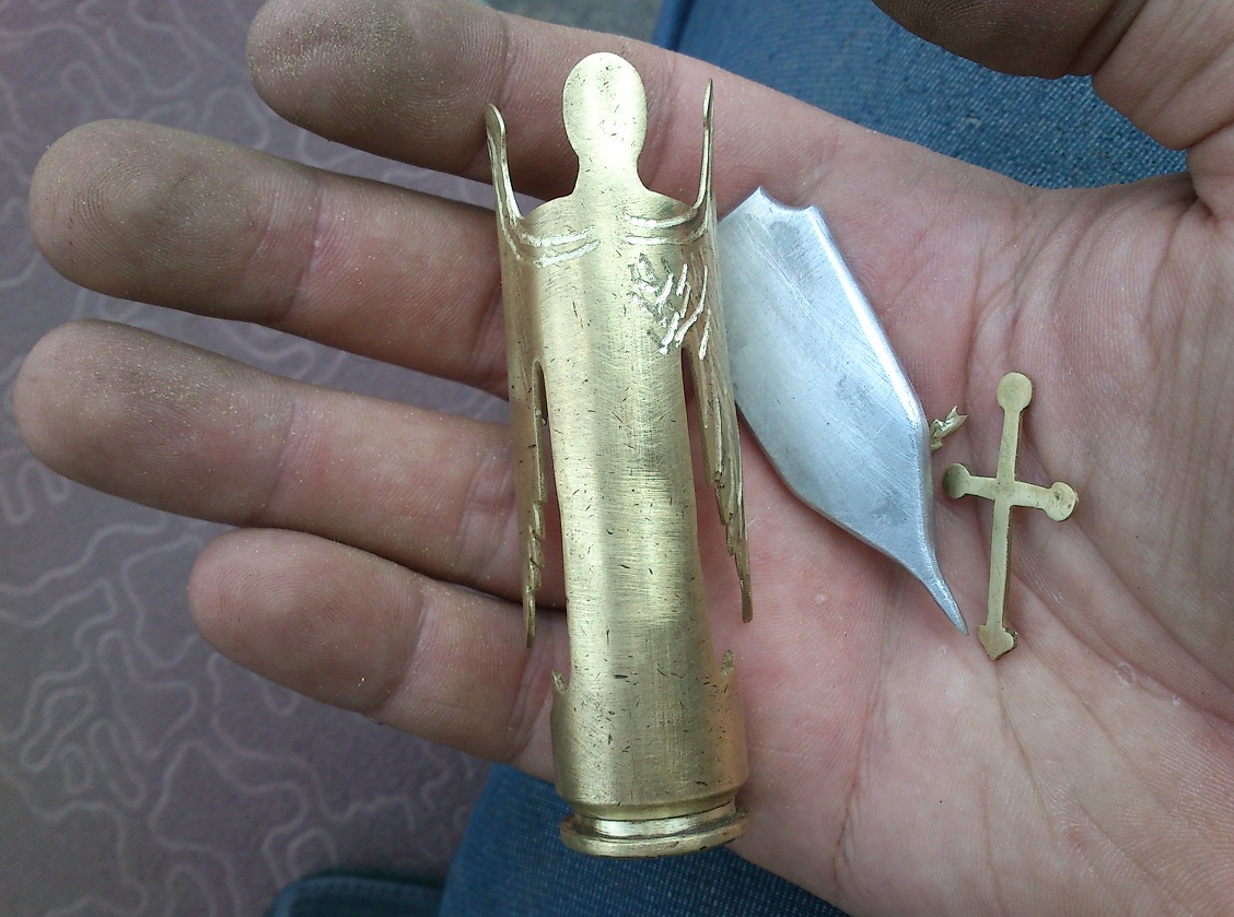

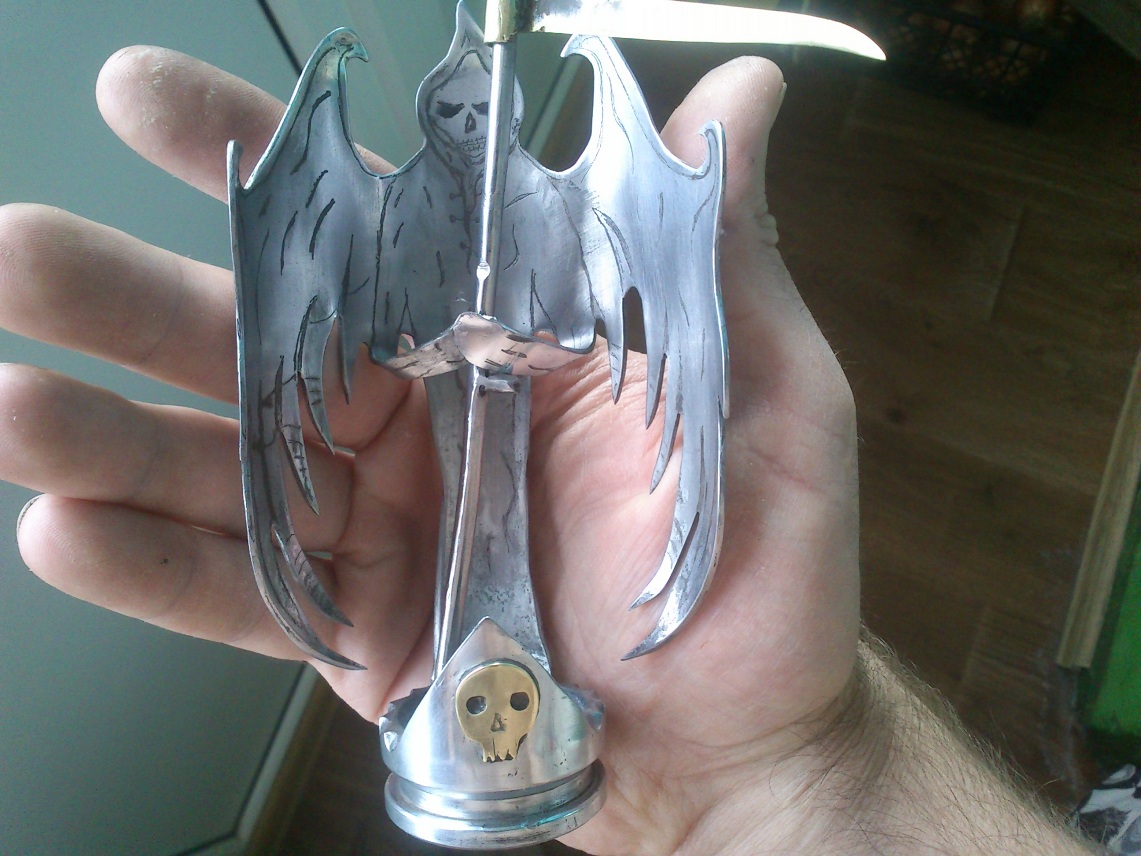

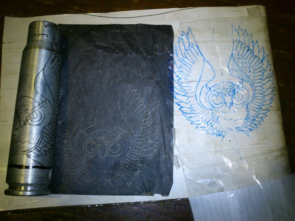

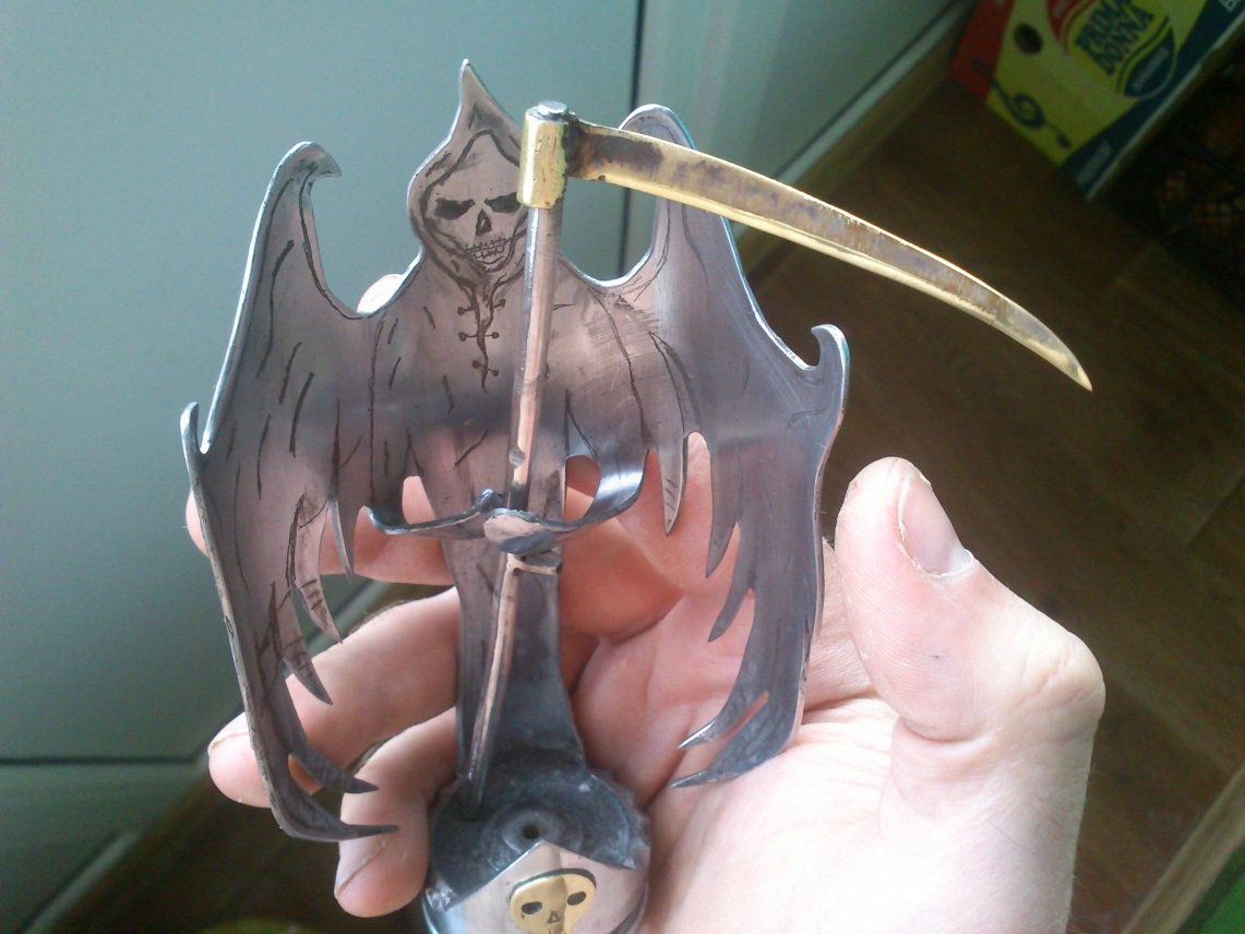

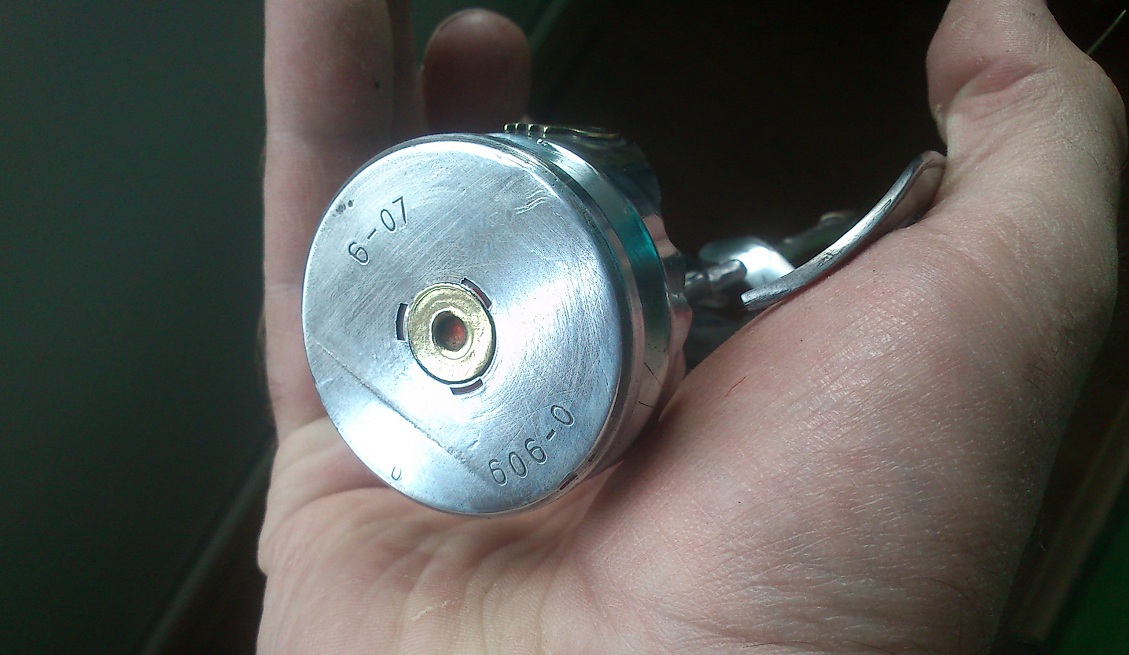

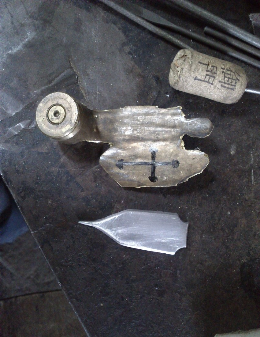

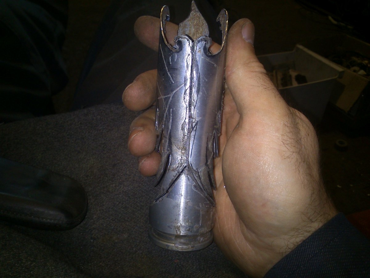

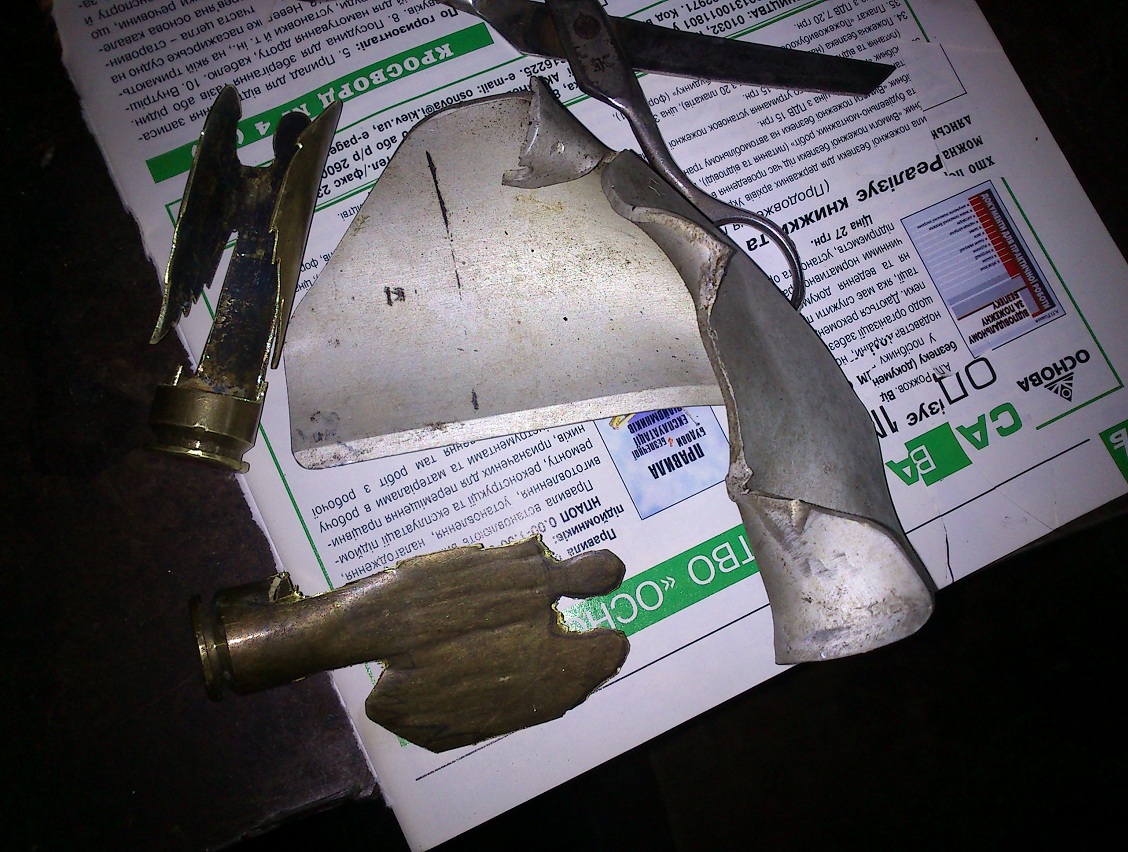

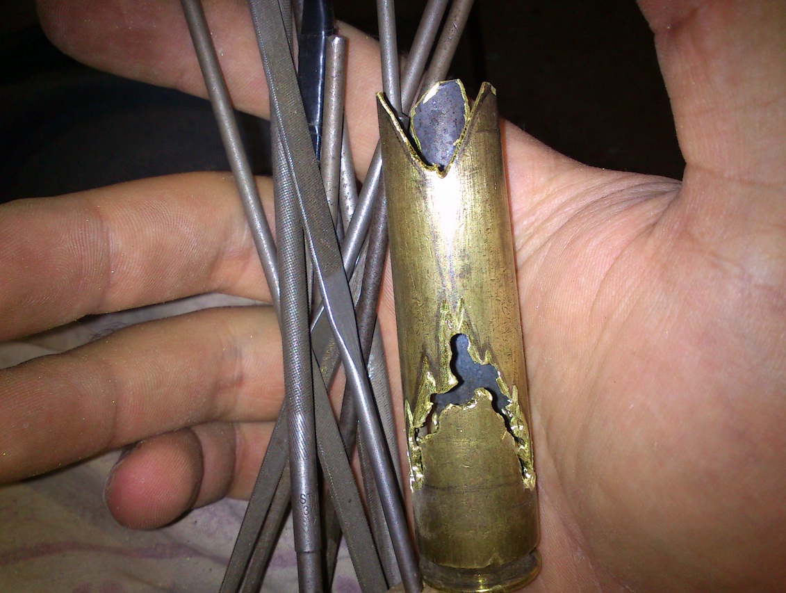

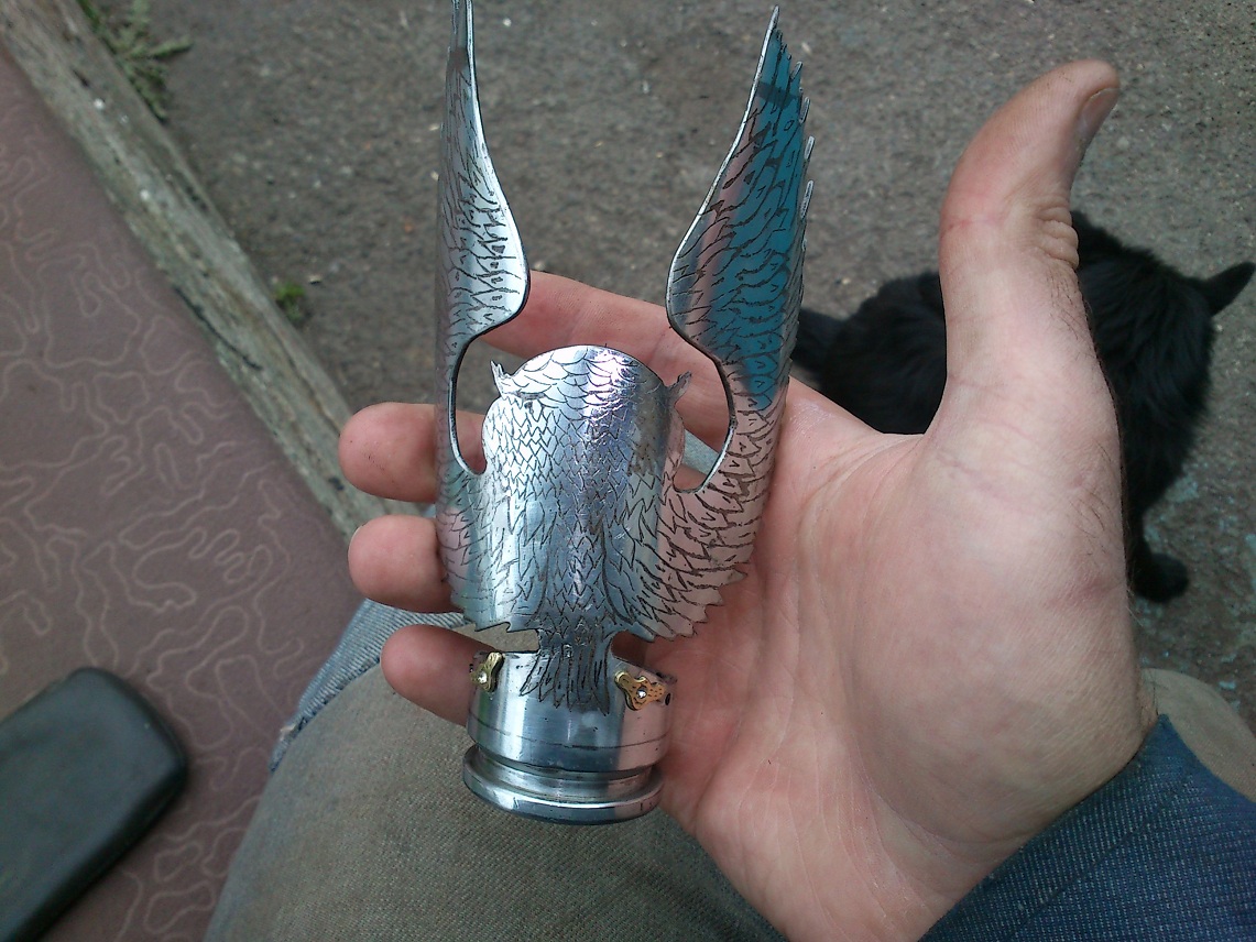

    Ну вот и мой последний сувенирчик из железной гильзы 30 мм.Как обычно,нарисовал рисунок обвёл его на гильзе - вырезал,обработал болгаркой,напильниками,вытравил рисунок.Стойка для косы от того же снаряда от "Града",лезвие и черепок от гильзы (её остатков) 14,5*114.Тяжело обрабатывать железные гильзы :confused:,будь они не ладные:mad: .

    Мда камрад зачет!!Работа!!!Тока крылья походу у Дракулы позаимствовал)))))))
    Удивляюсь как ты вообще железо пилишь.Жесть!!!!

    Маленький совет из наблюдений:костлявая с косой в длинном балахоне.Можно вместо крыльев.ИМХО.Я думаю более реалистичнее будет.В инете много рисунков.Типа того.

    Думал с крыльями будет по эффектнее а вышло то,что вышло).Хотел ещё фонарь к левую руку сделать,но в наличии не оказалось патрона от Макарова.)
    Зарёкся себе,после двух лебедей(особенно после ангелка) из тех же 30мм гильз,что делать с них ничего не буду,максимум вазочка для ручек, но оно ж руки чешутся:) а латуни нет.Вот и не выдержал.

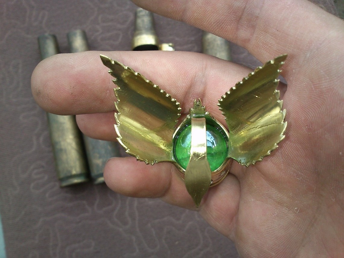

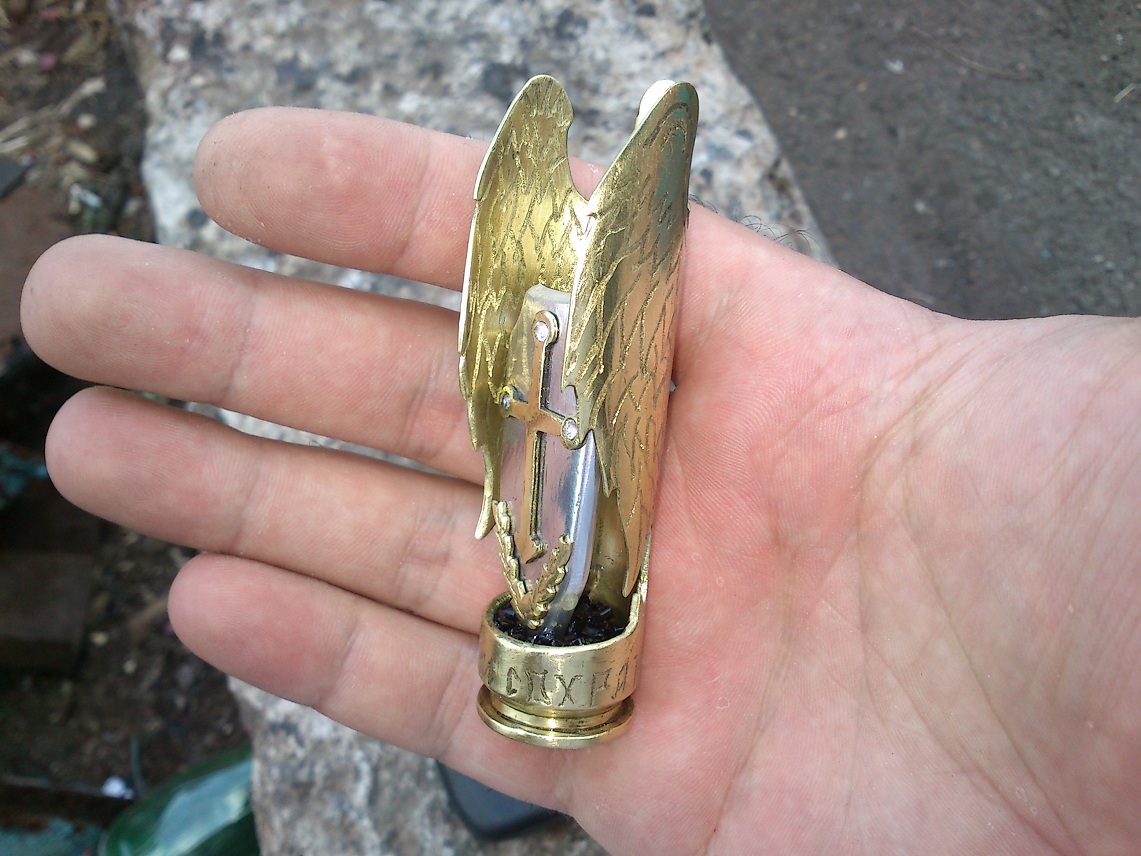

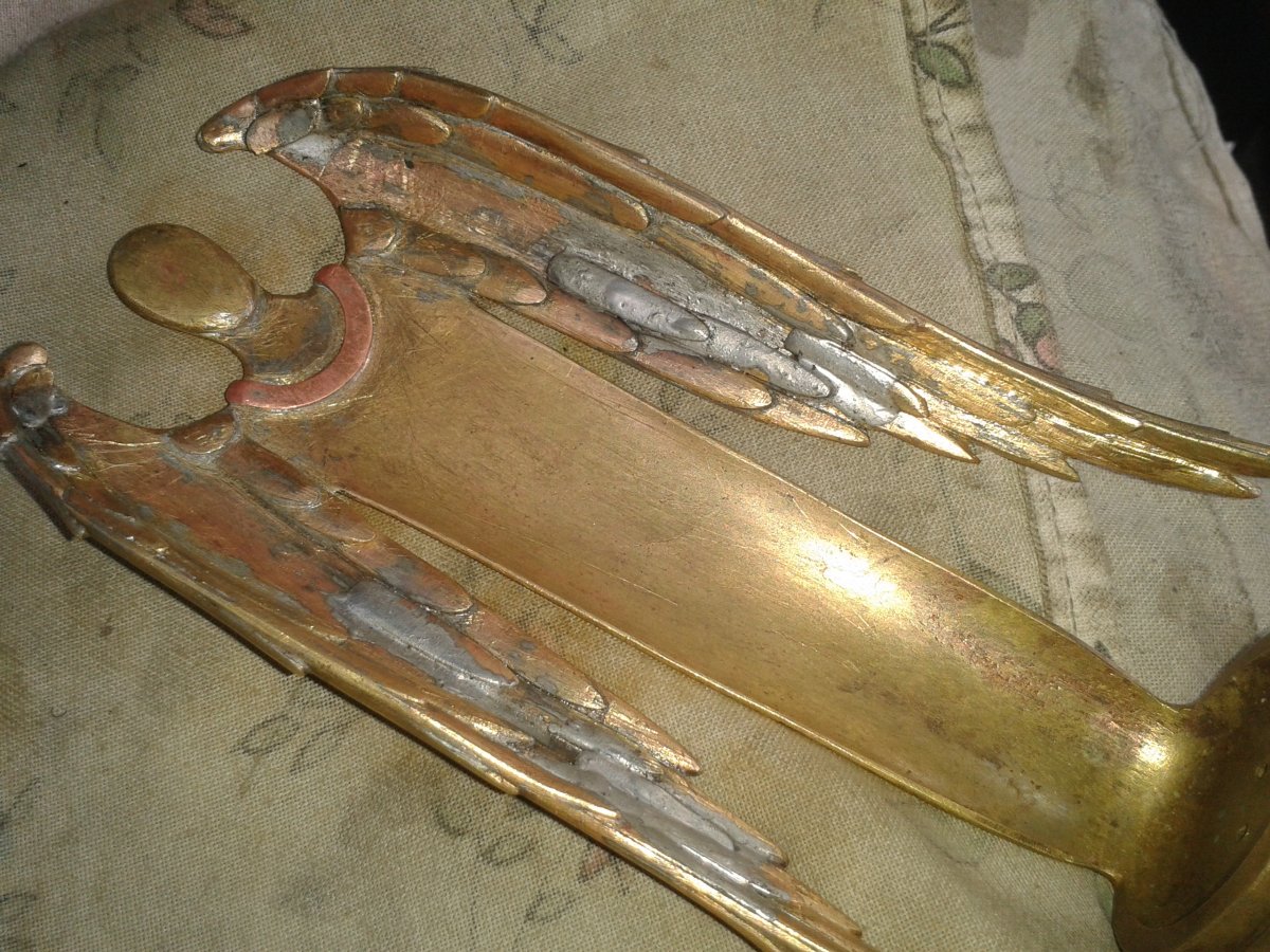

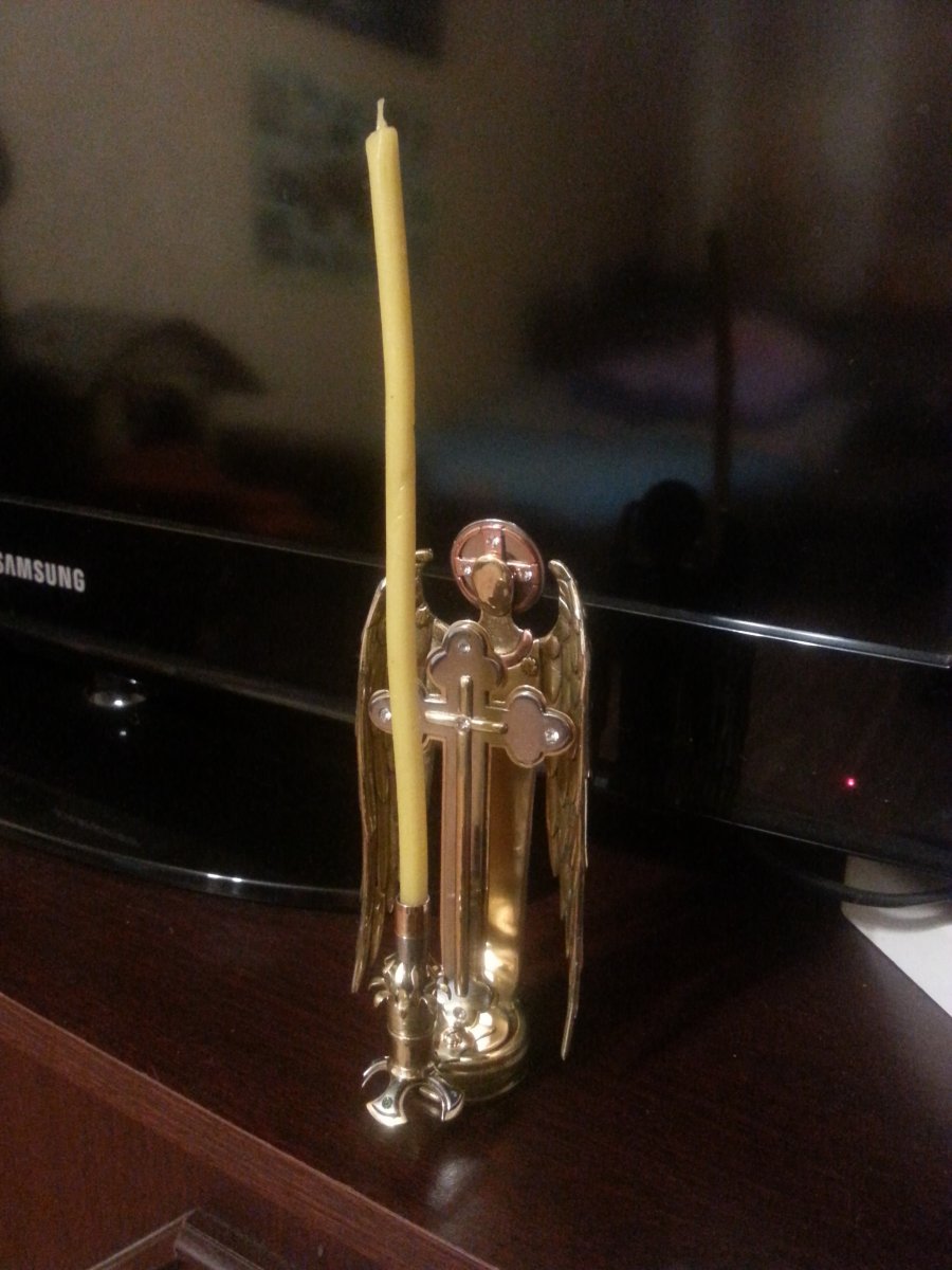

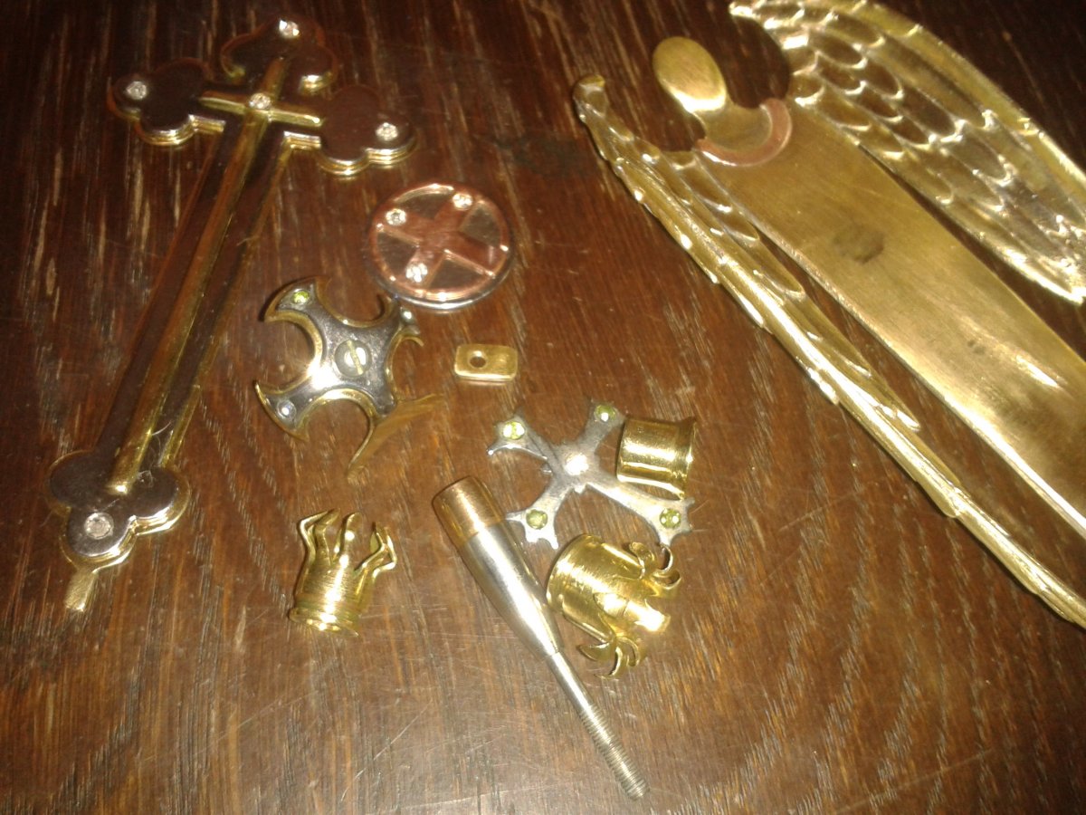

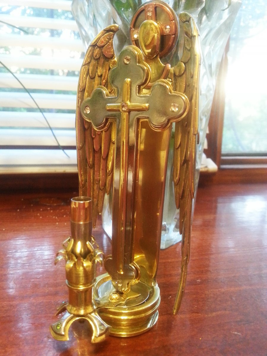

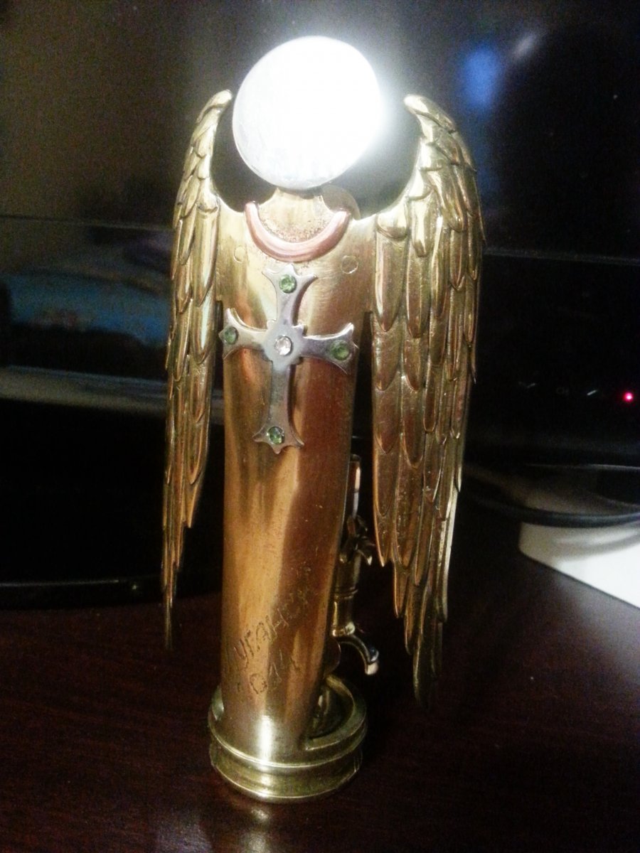

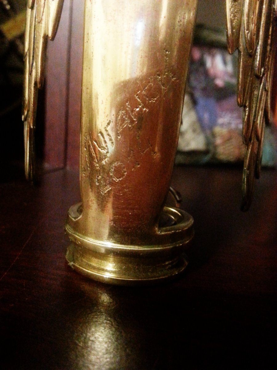

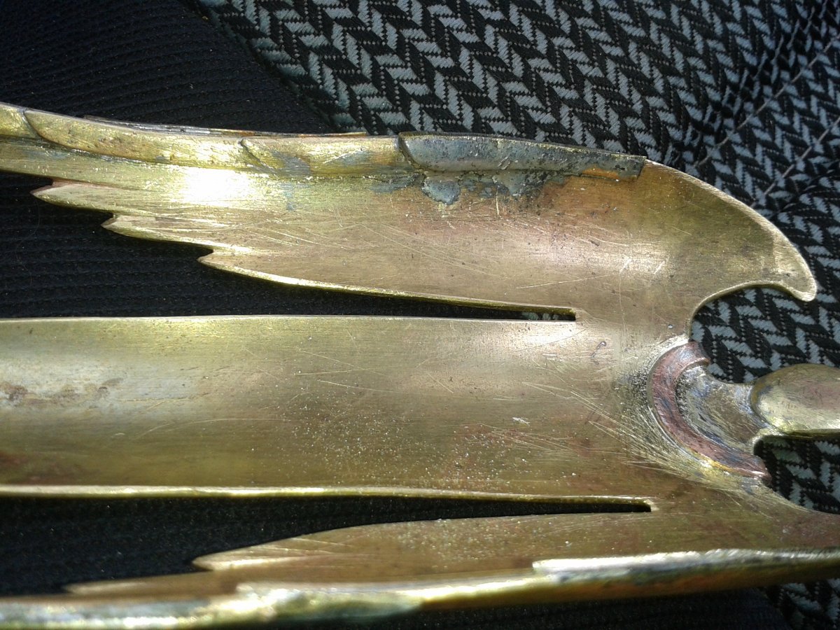

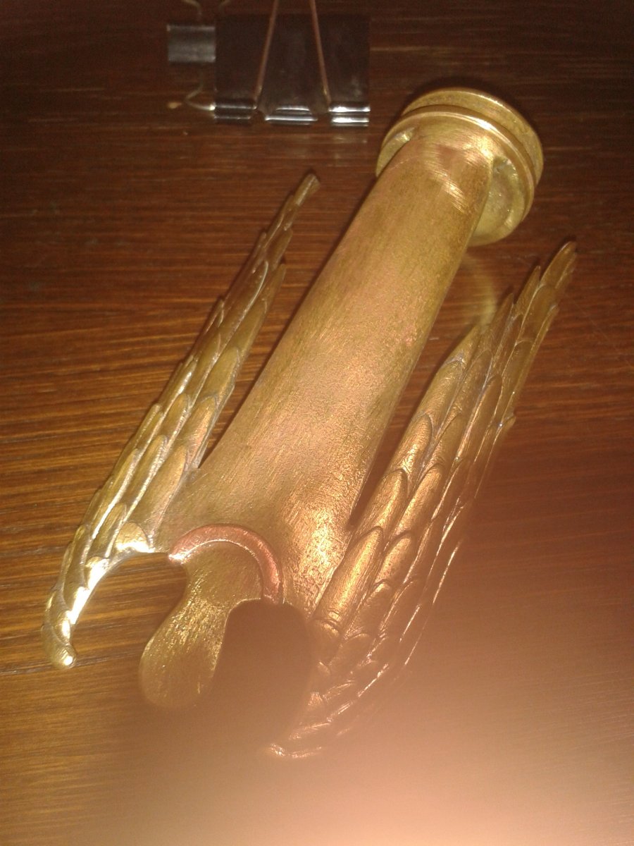

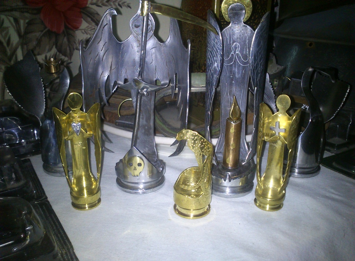

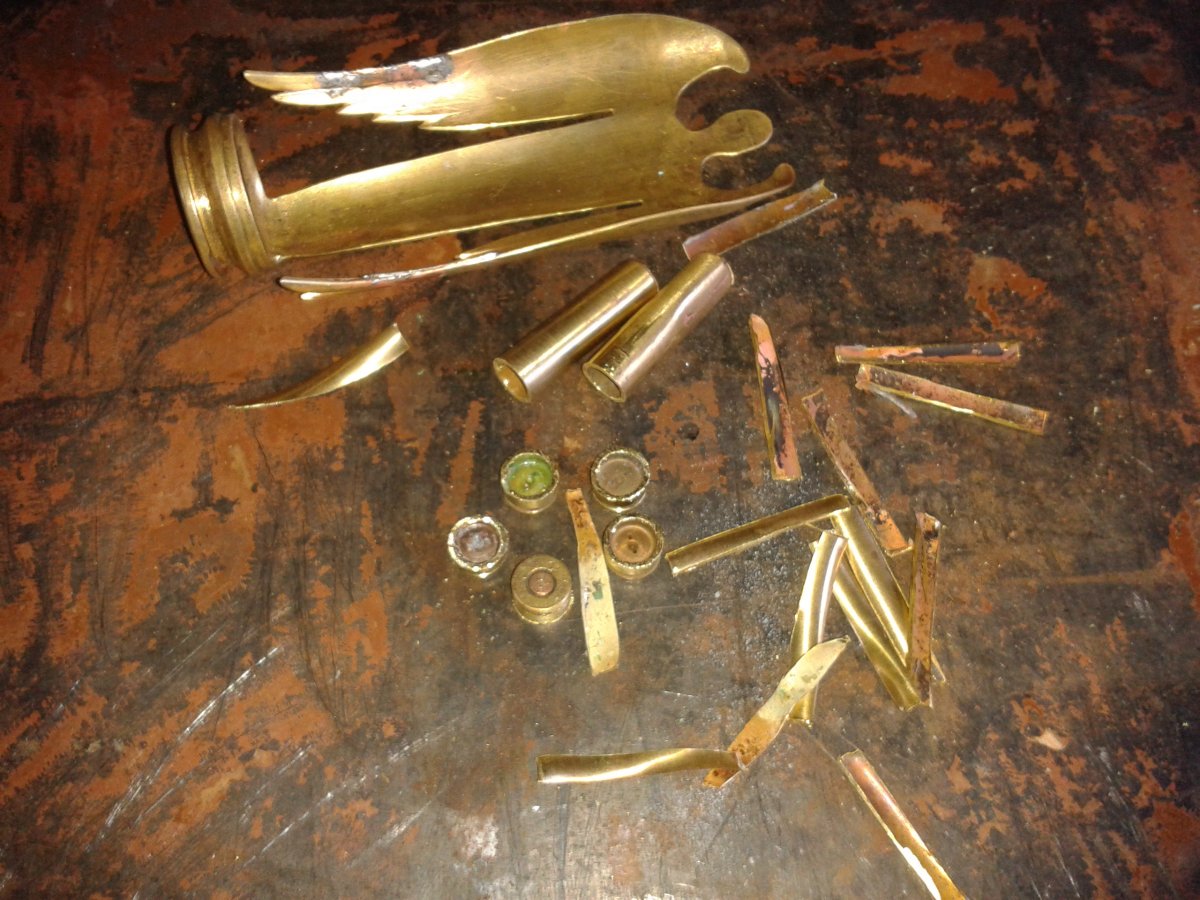

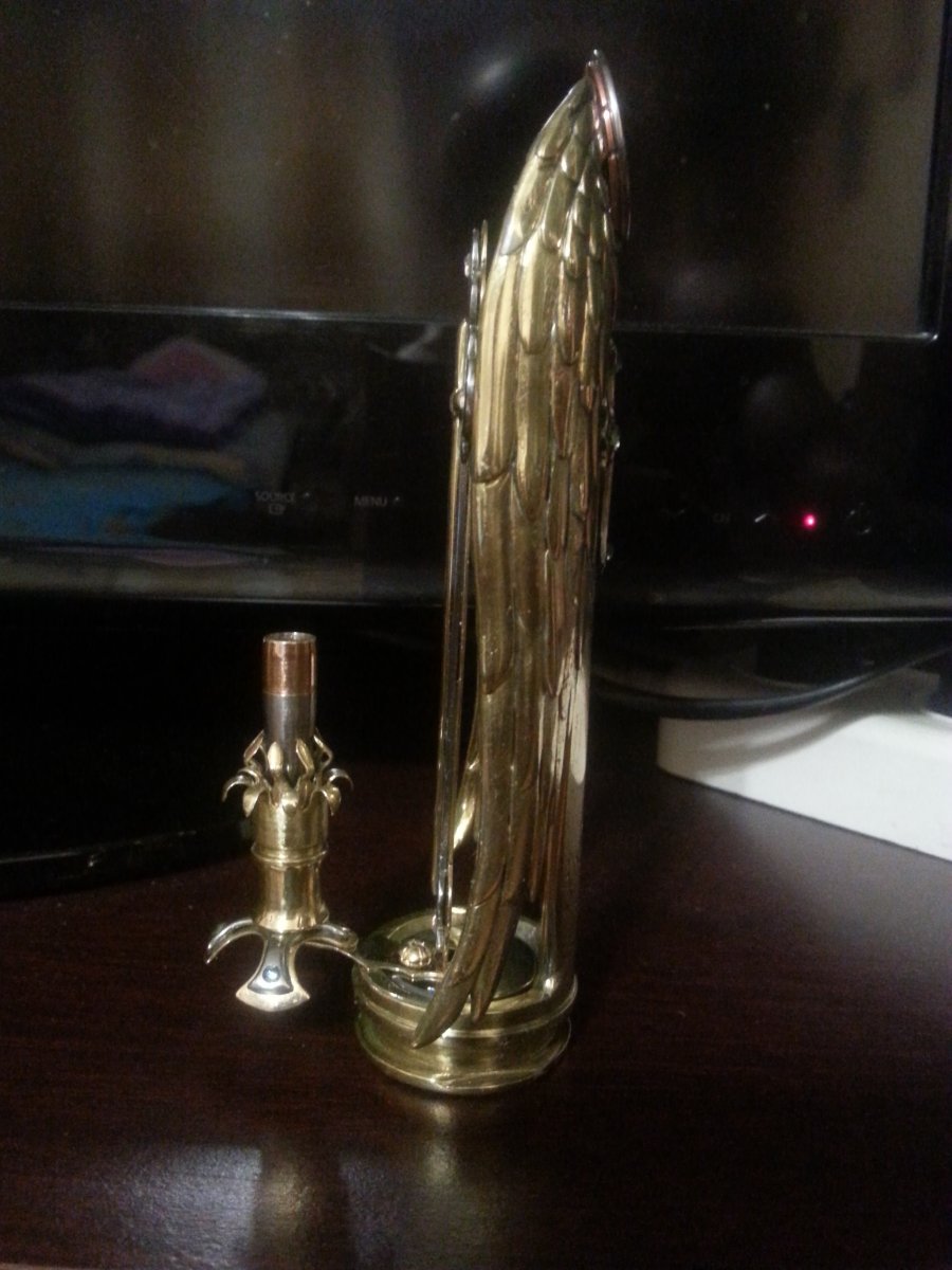

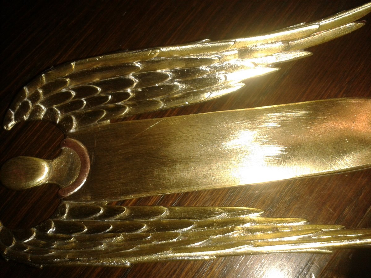

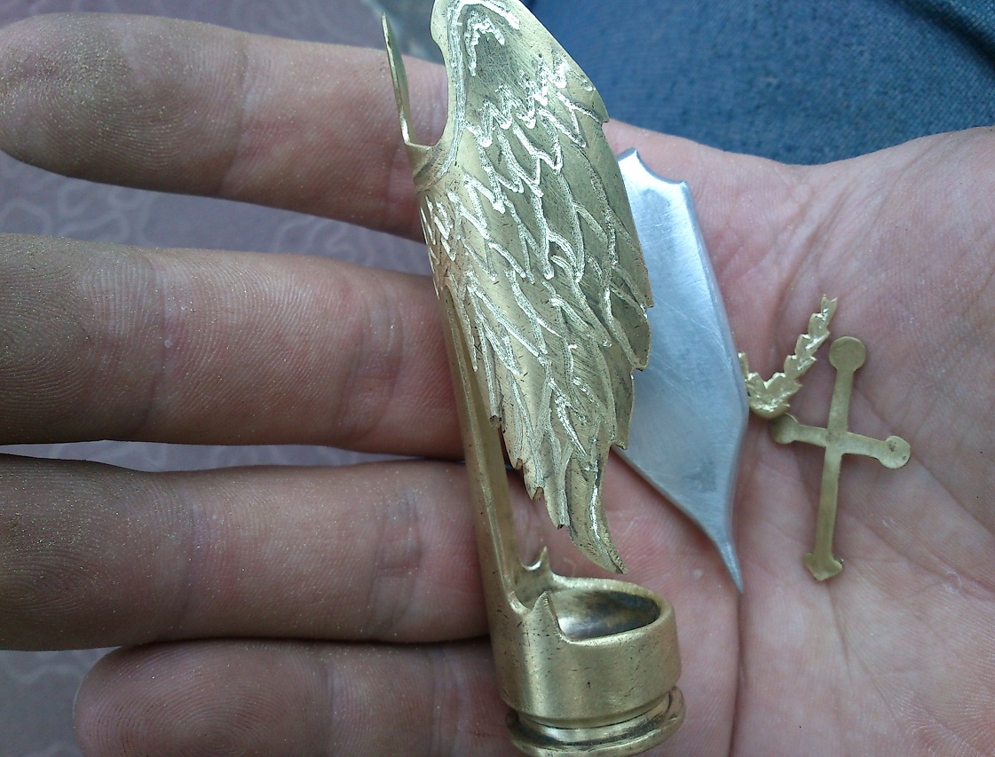

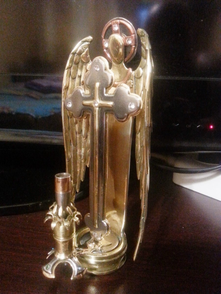

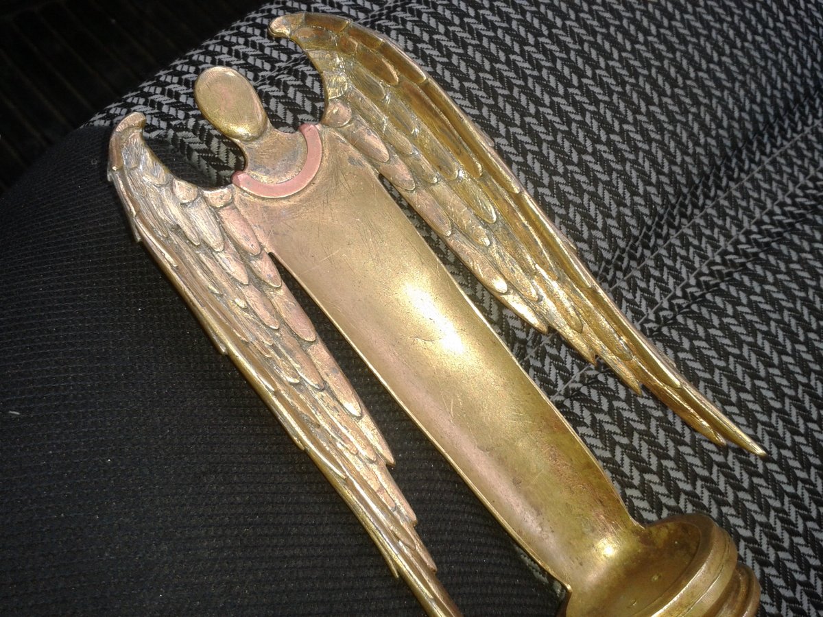

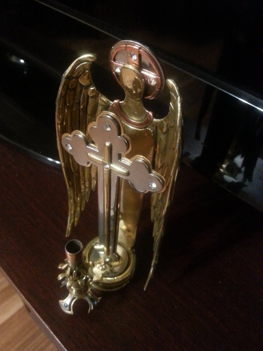

    В общем решил я пожертвовать своей гильзой 42 года от авиа пушки ИЛ-2 это все таки не ПТР размер посолиднее будет.Месяц работы неспеша.Перья из гильз маузера.Белый металл позаимствовал от хвоста града(война значит война)Брюлики у жены украл)))))В общем спасибо нашей и немецкой (и украинской)оборонке за предоставленный материал.Все на фото.Прошу не судить строго не ювелир.

    А как перья припаивали? Одно на другое накладывали?Если так,то этож надо было одно перо под другое подгонять,чтоб сошлось:eek::eek::eek:. И как олово убирали,там же маленькие ложбинки.КАК???Крестики тоже у жены конфисковали) или это ручная работа.

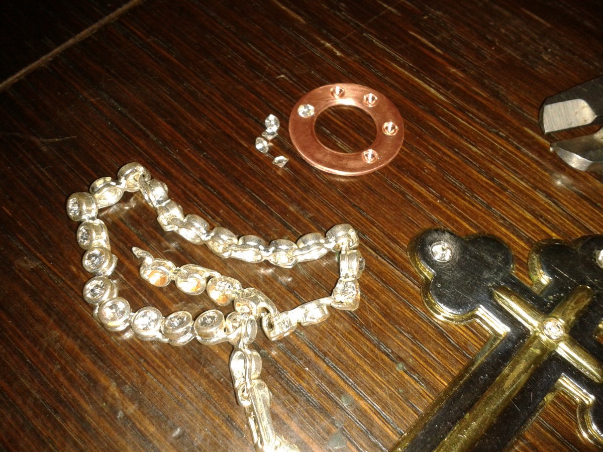

    У жены только камни.Все остальное гильзы и метал от града.Перья да подгонял друг к другу.Олово убирал при помощи скальпеля обрезанного(есть у меня такой.Потом полностью зачистил метал.щеткой на дрели.

    И ещё вопрос:beer:: Когда припаяли одну сторону оперения и приступали паять обратную сторону - не отпаивалось то,что уже было на своём месте?

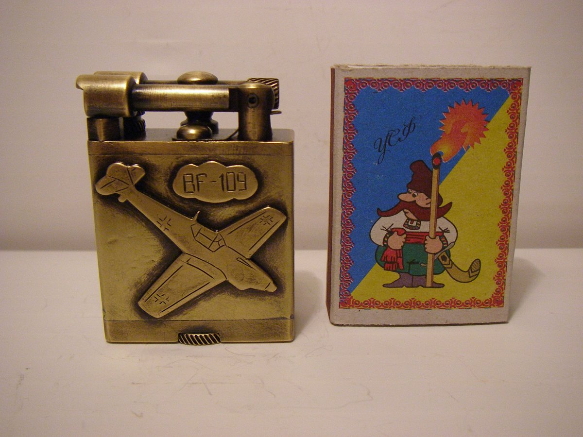

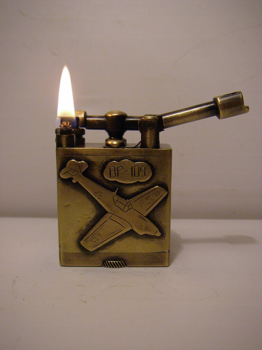

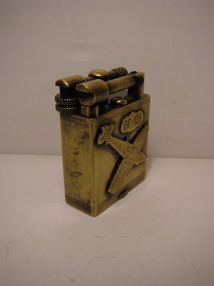

    Зацените зажигалочку :)

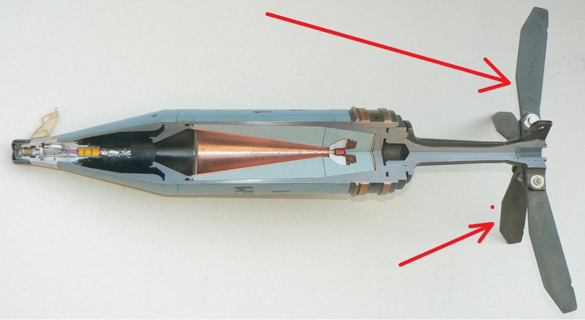

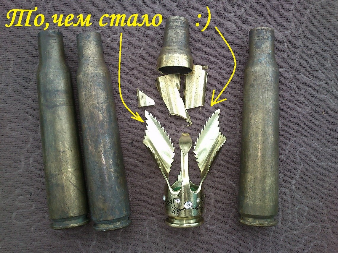

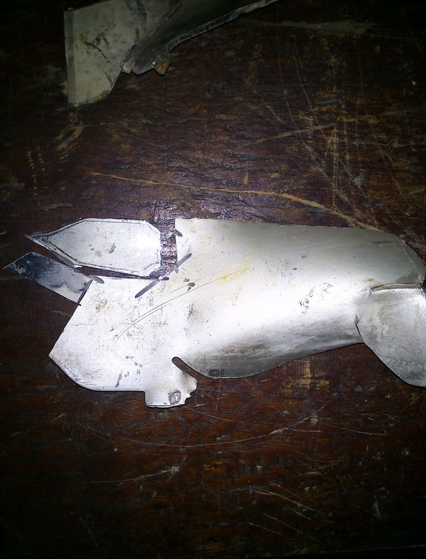

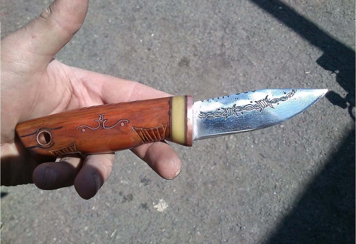

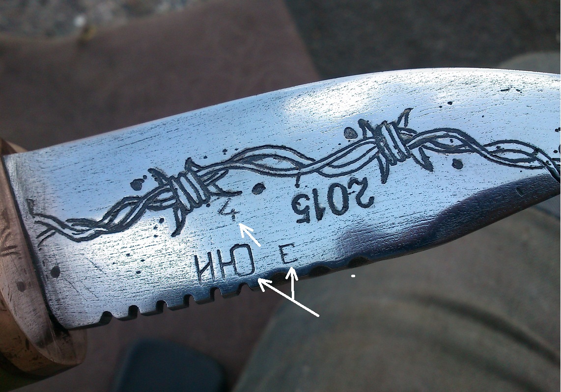

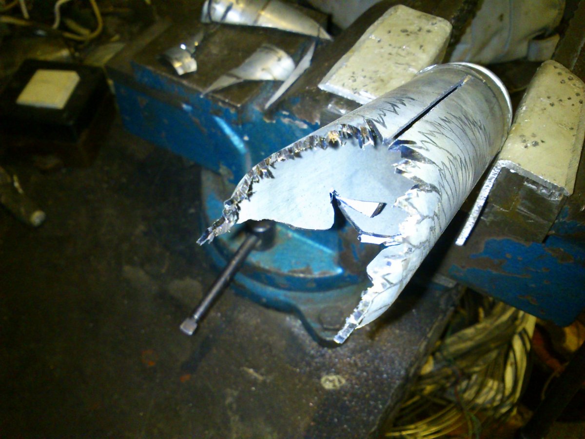

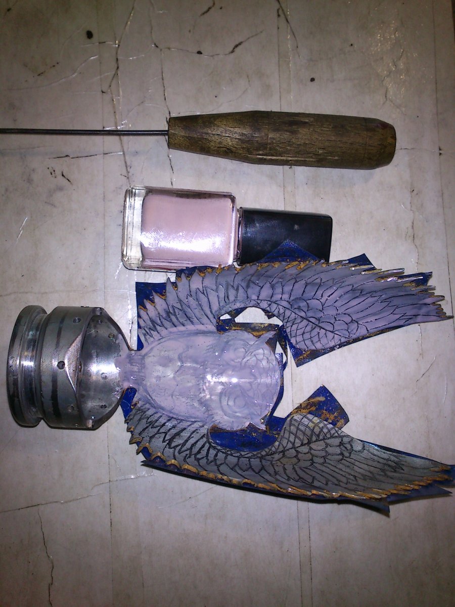

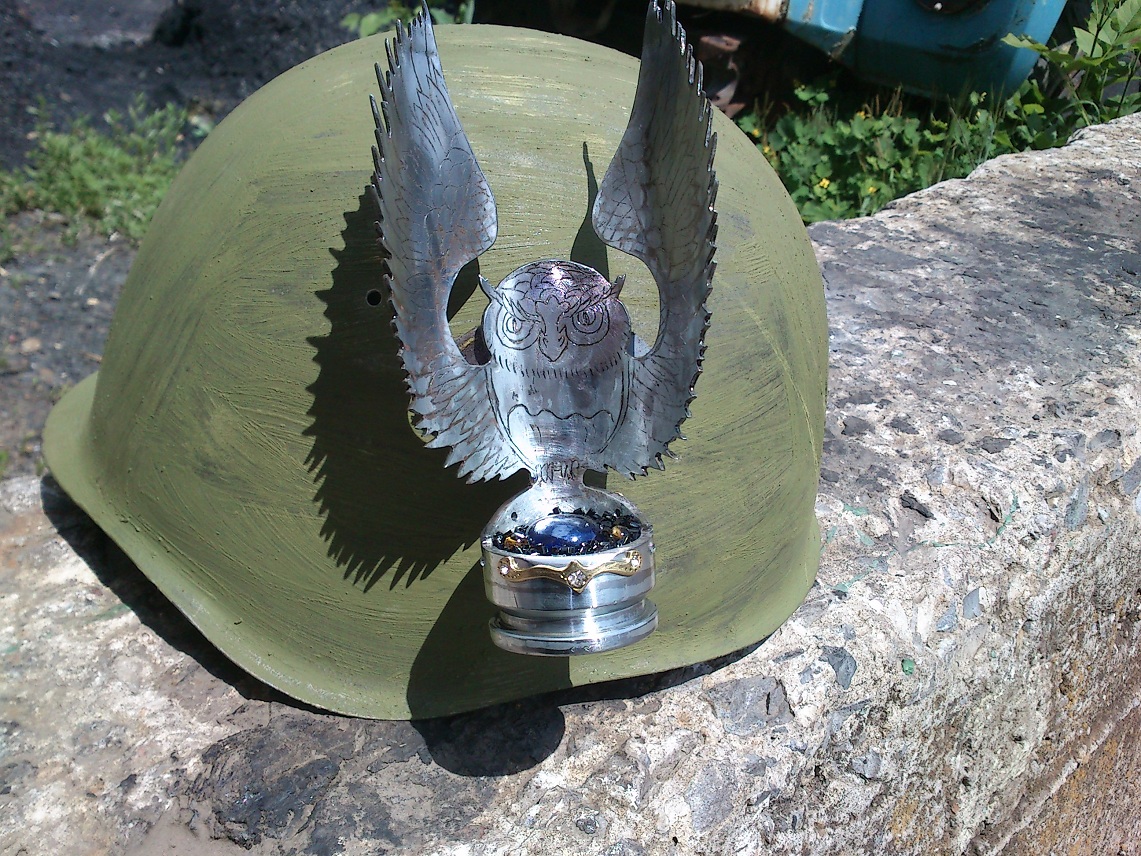

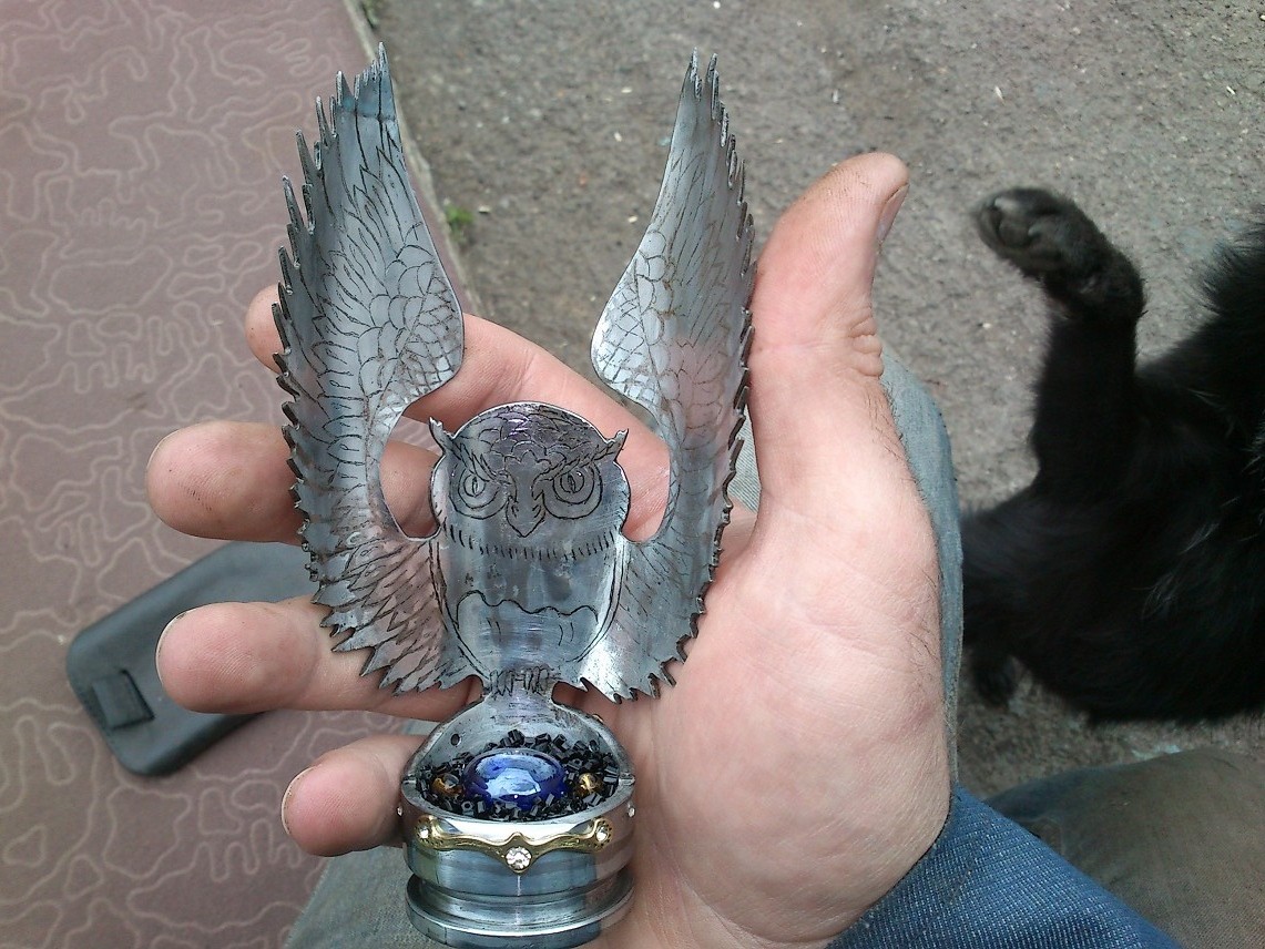

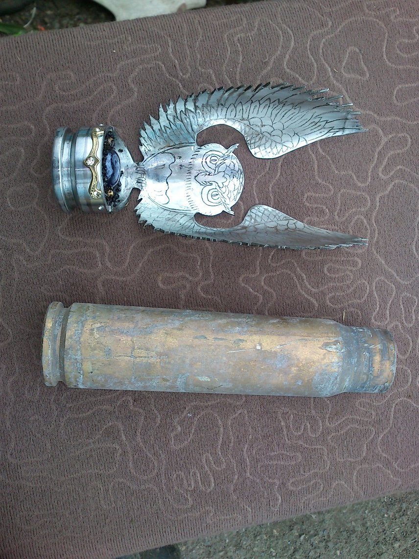

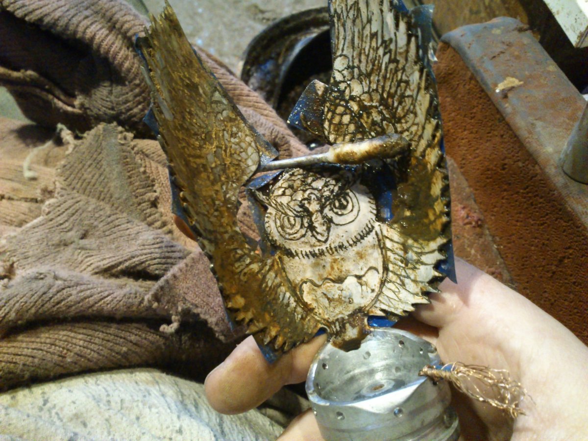

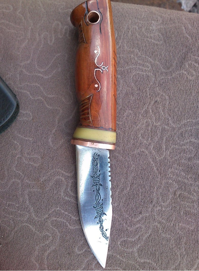

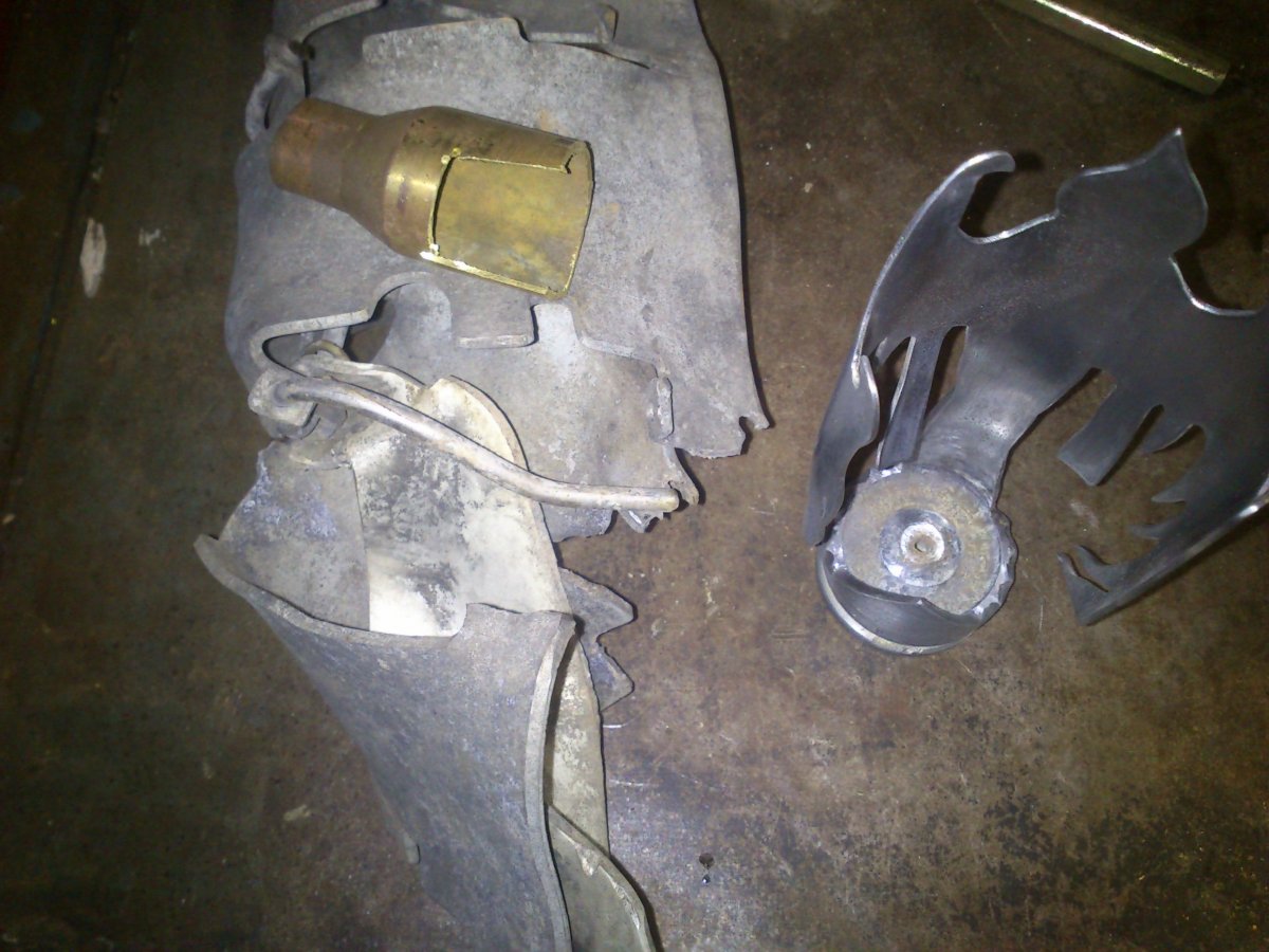

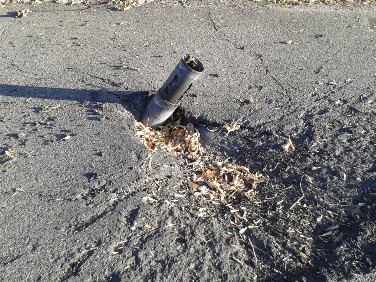

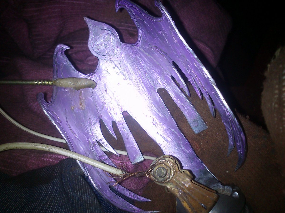

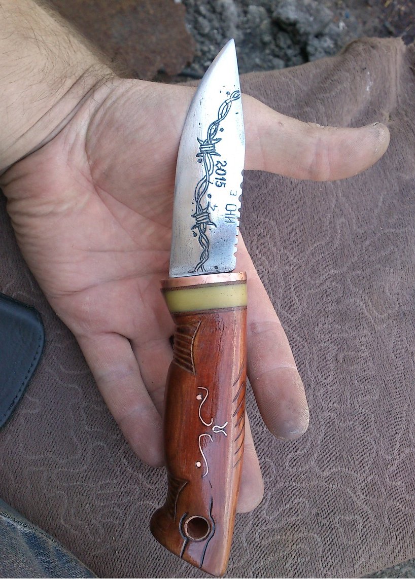

    Вот,домучил ещё одну гильзу 30мм.В некоторых местах слабо протравилось,но то ничего.В середину не знал,что сделать:confused: и положил то,что валялось уже давно(стекляшки разные).Закрепил всё лаком.В результате работы сломано два сверла,один надфиль,руки поколоты:smile_5:(крылья больно острые получились) и вот результат.Ножик правда не в этот раздел нужно было но выложу - прилетел какой то снаряд(фото снаряда с инета для примера) и осталось от него хвостовик.Лопасти крепкие заразы - один лепесток с трудом выровнял молотком а более живой пустил на ножик.Для работы(что то вырезать ,провод зачистить пойдёт)Буквы(клейма) оставил как есть ну а колючку вытравил.Правда лезвие задранное получилось,но в руке и в работе хорошо держится.Вот так эхо войны переходит из "плохих" в хорошие вещи:)

    Такие хвостовики у снарядов танковых пушек калибра 115-125 мм и у 100 мм ПТП "Рапира"

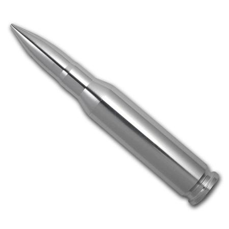

    Вот такая красота 10 унцевый
    серебряный патрон 50. BMG.

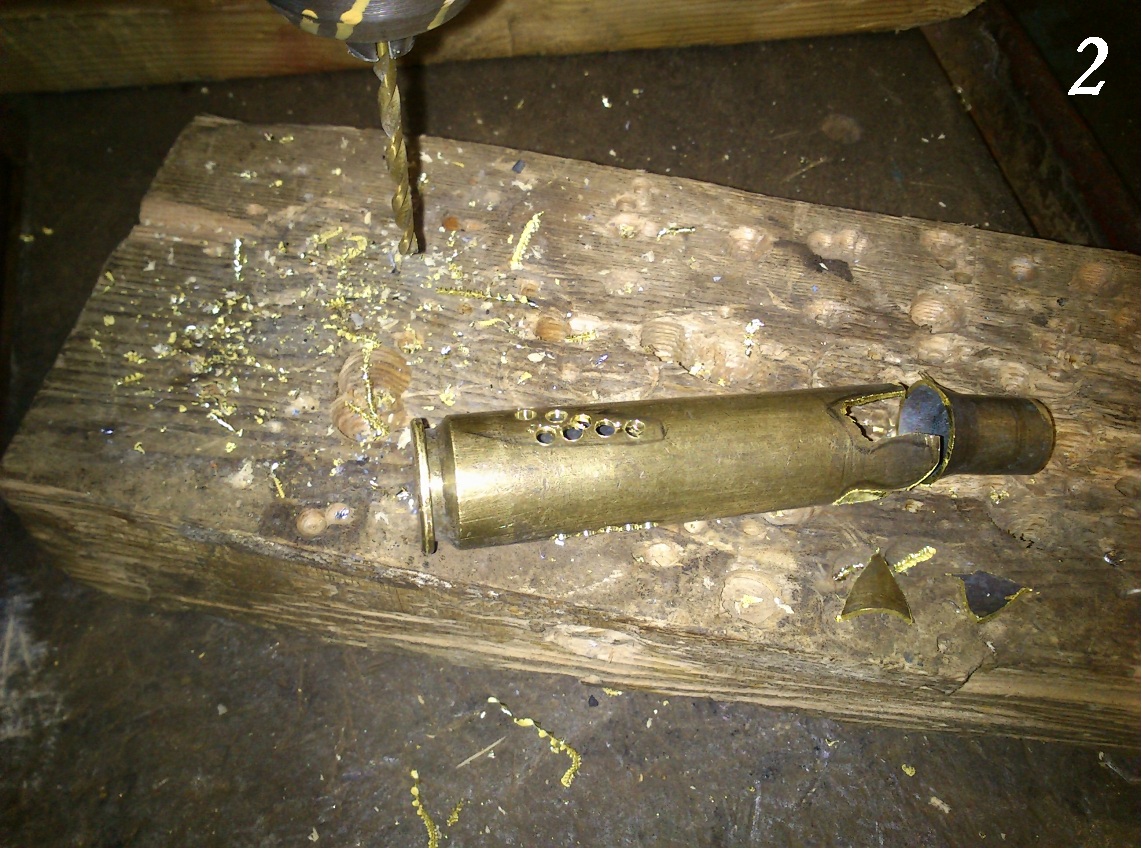

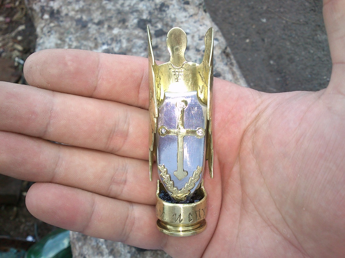

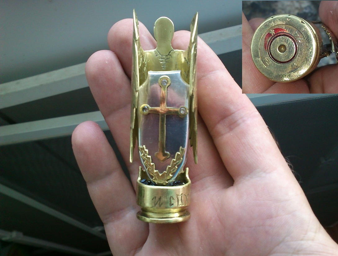

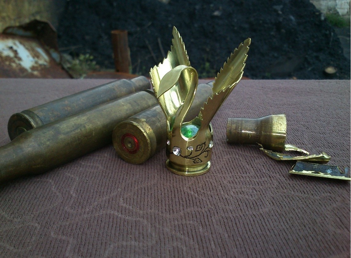

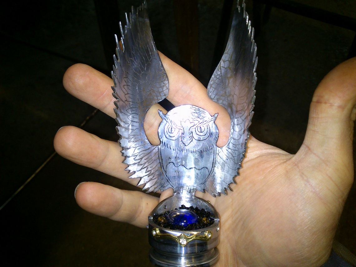

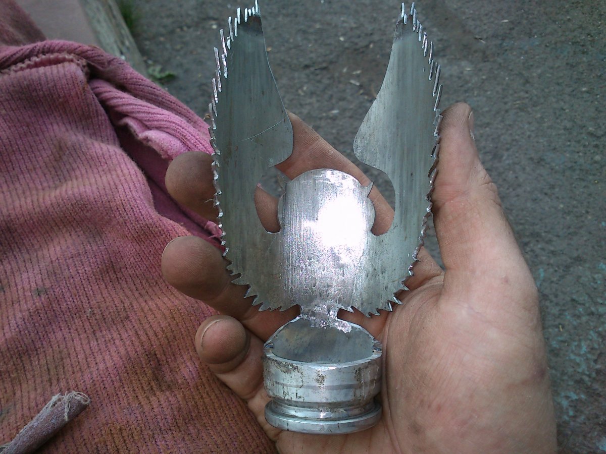

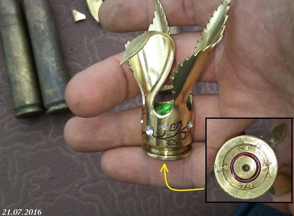

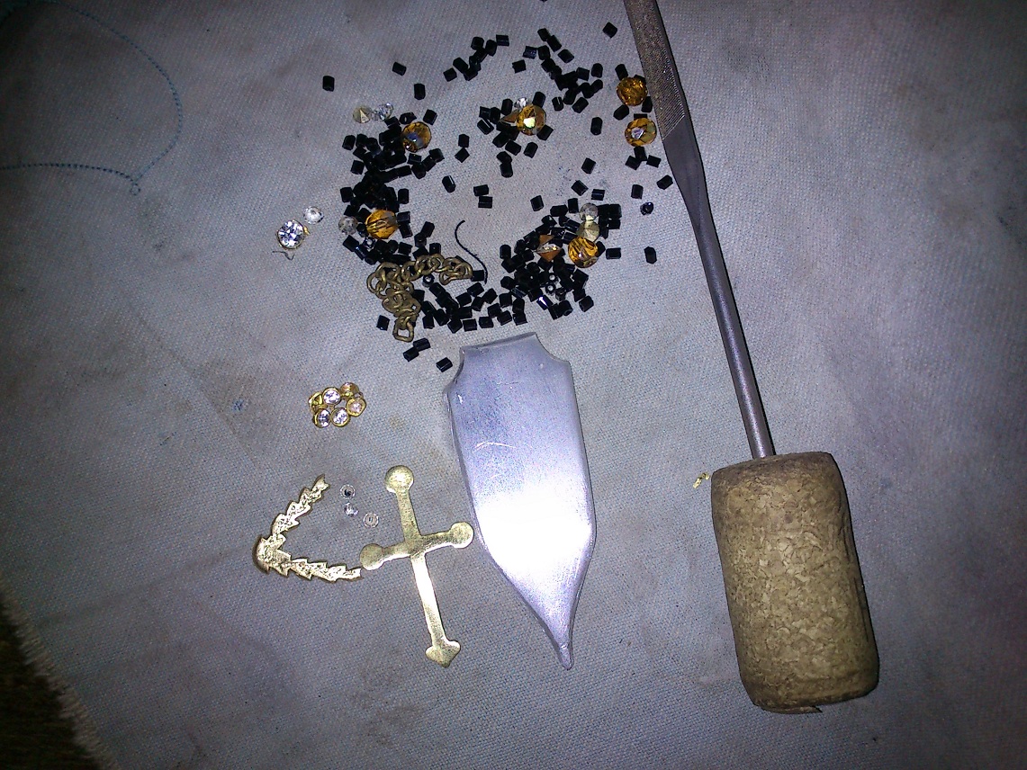

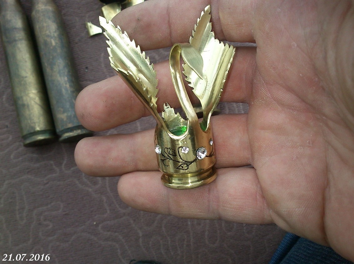

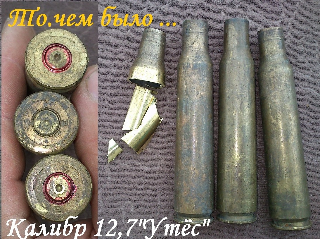

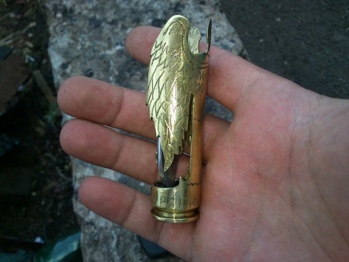

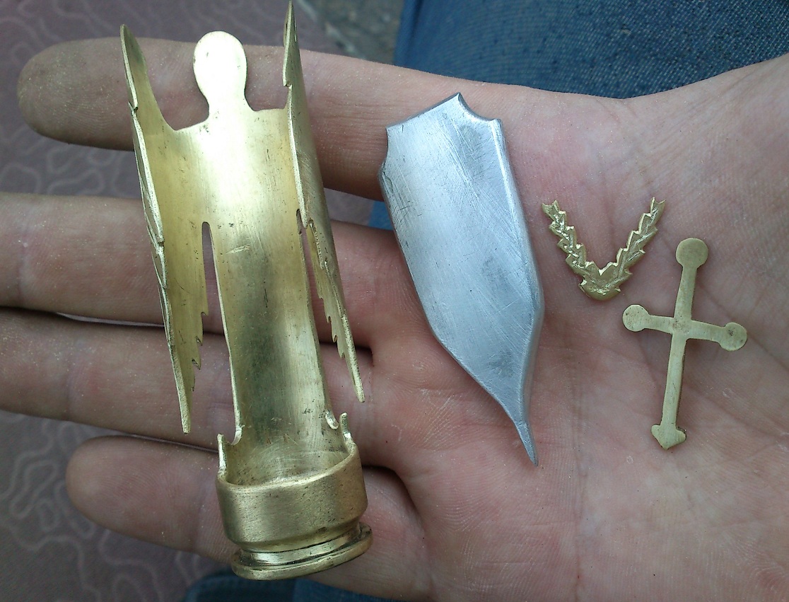

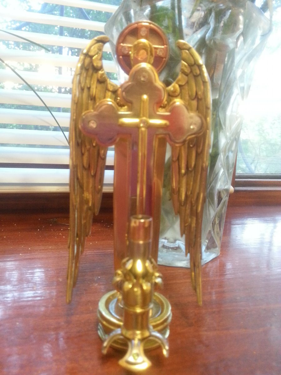

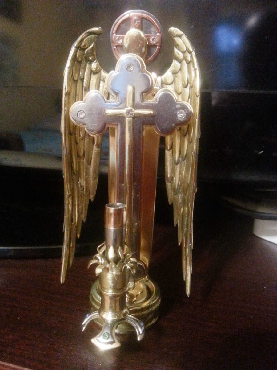

    Надеюсь ещё никому не надоел тут).Мне до мастера kasya,что он сделал в 507 посте, пилить и пилить :confused:,но вот такое сделал.Латунь - это гильзы от "Утёса", алюминий - от снаряда "ГРАД"(будь он не ладен),ну а бижутерия это мелочи. В общем высверлил,выточил,отполировал и покрыл лаком - всё)Ну и ещё одного лебедя сделал).
    .Правда гильзы какие то странные,у первых моих гильз латунь мягкая,податливая на изгибы была,а в этих гильзах при загибах сразу трещинки идут внутри,как будто они в земле пролежали долгие года
    Andrej.An86, ХапалАнДаг, kasya та 7 іншим подобається це.

    Лебедю короны не хватает.ИМХО.Можно из медной втулки заморочить.
