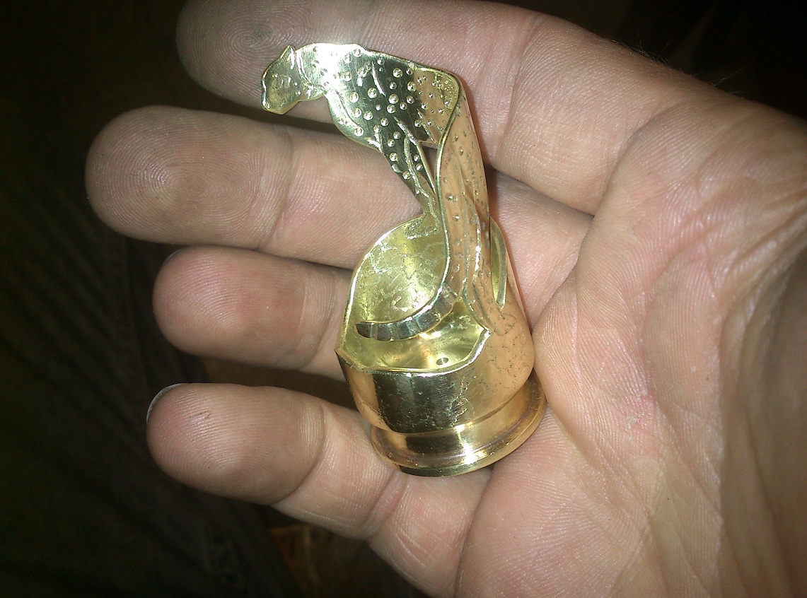

  3. Вениамин Соляра
    Вениамин Соляра Stabsgefreiter
    171
    мир

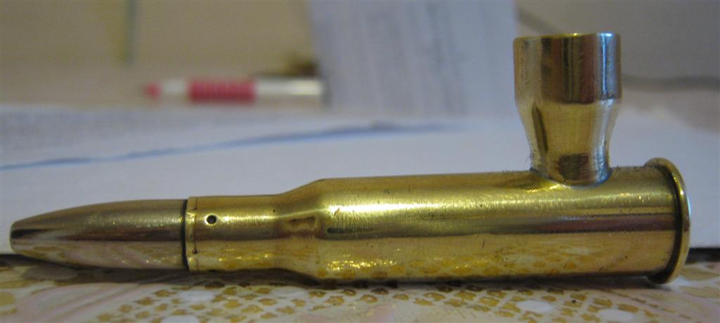

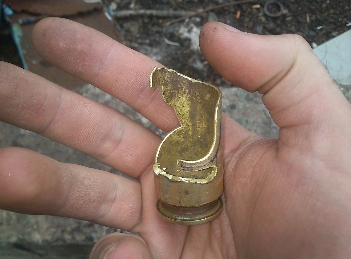

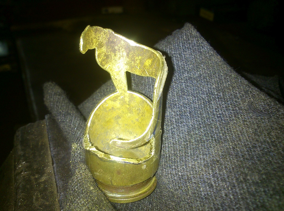

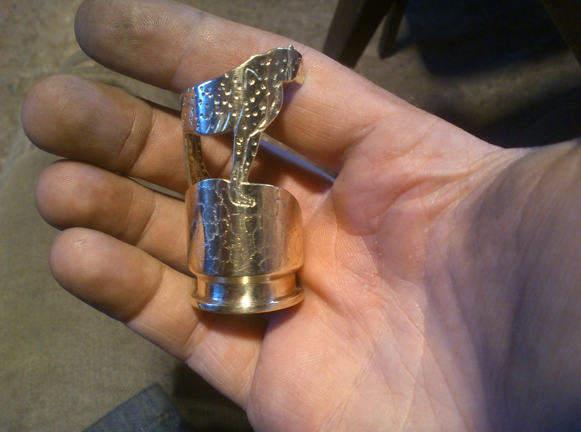

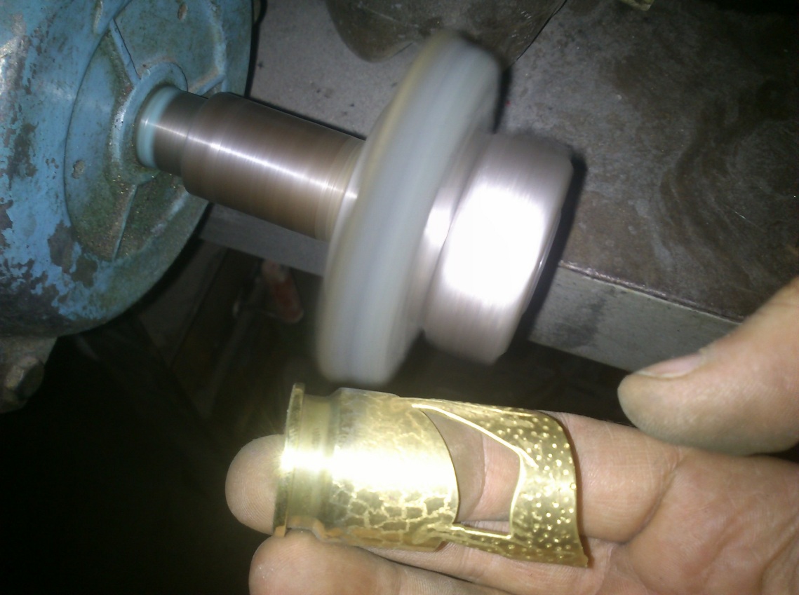

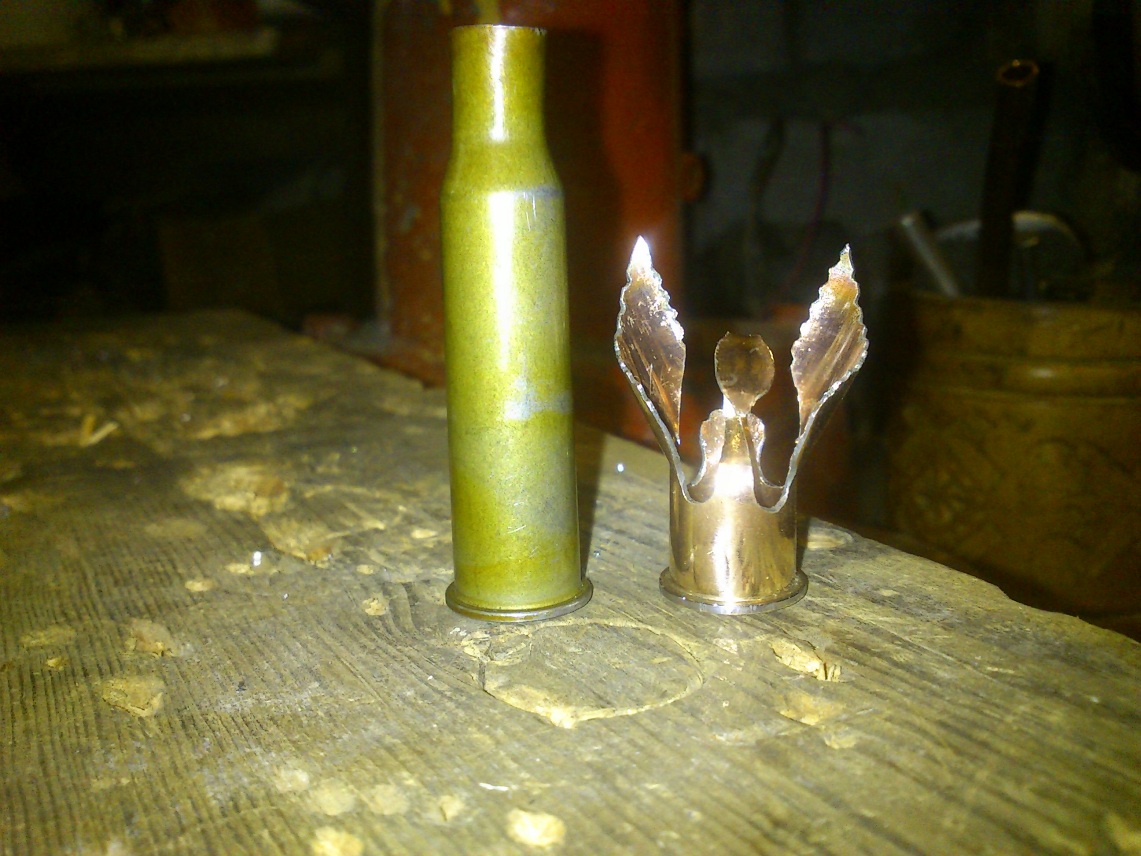

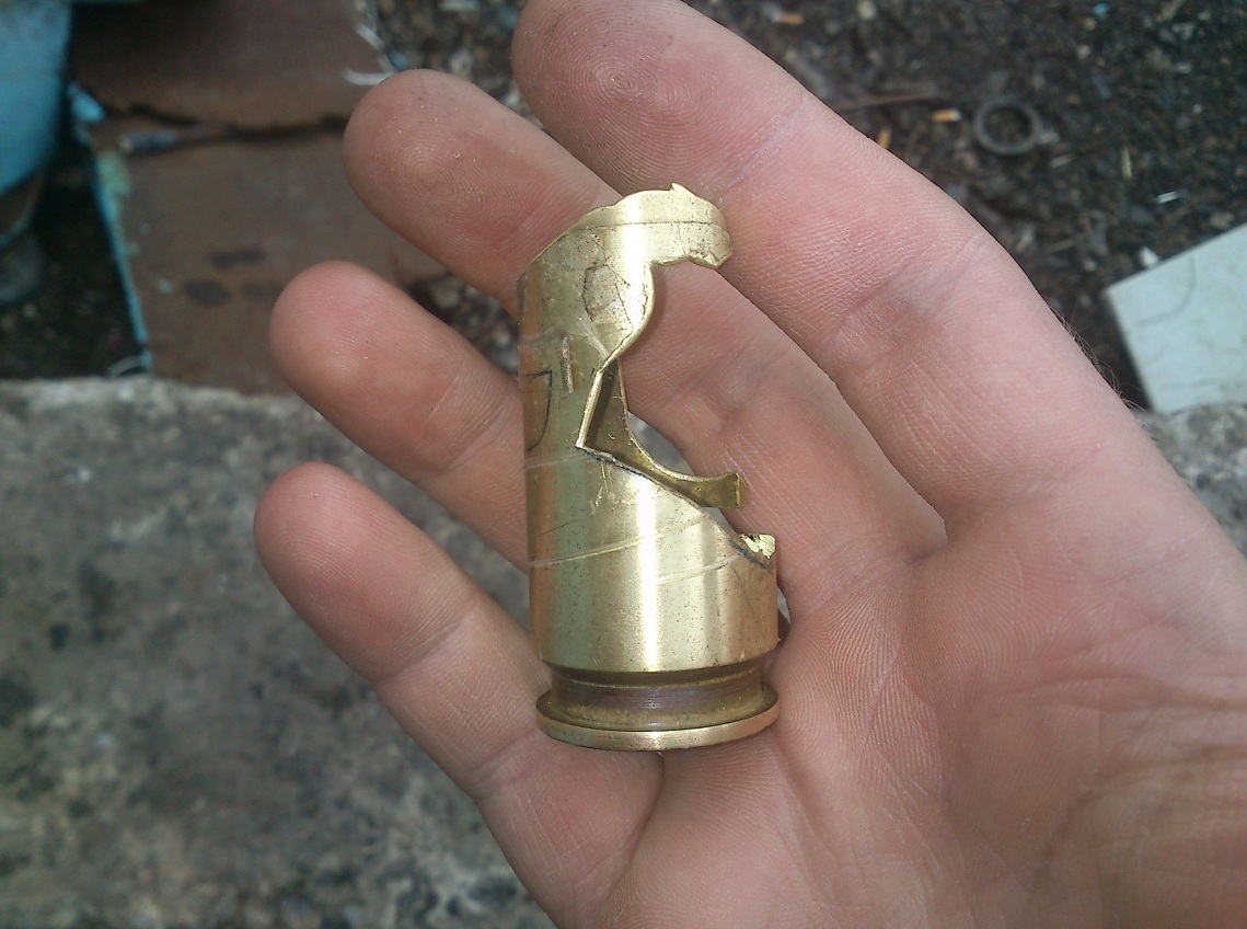

    Вот такого "гуська" попытался сделать с гильзы 7,62*54.Жаль что не латунь - красивее получилось бы:confused:.Думаю что гильзы с меньшим калибром уже не по силам будут - надфилей таких нет)
    ДВ762, Shults, vittmann та 9 іншим подобається це.

    Можно на мелких гильзах попробовать дремелем(бормашинкой) поработать,если нет мелких надфилей.

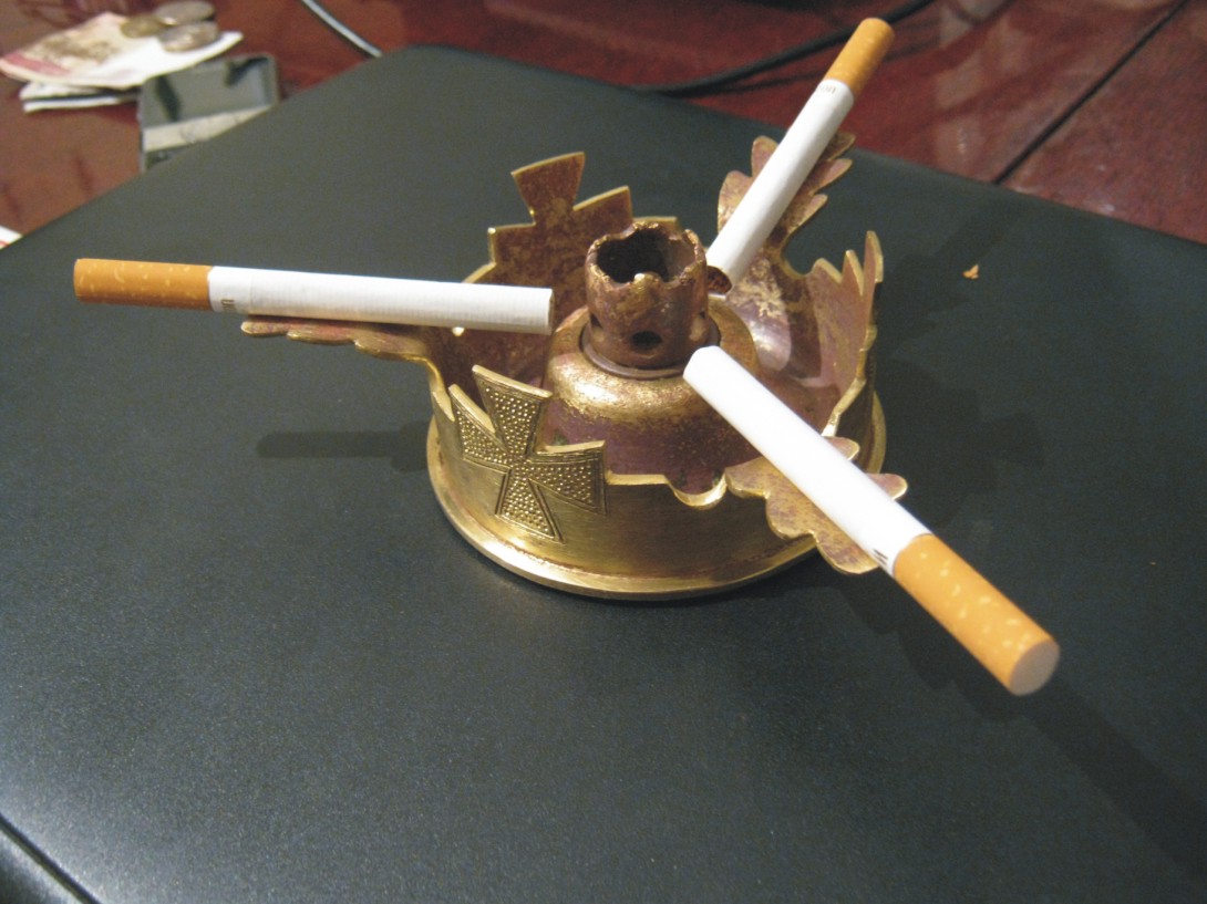

    Пепельница для продолжительных посиделок
    Shults, LesNick та рамзэс подобається це.

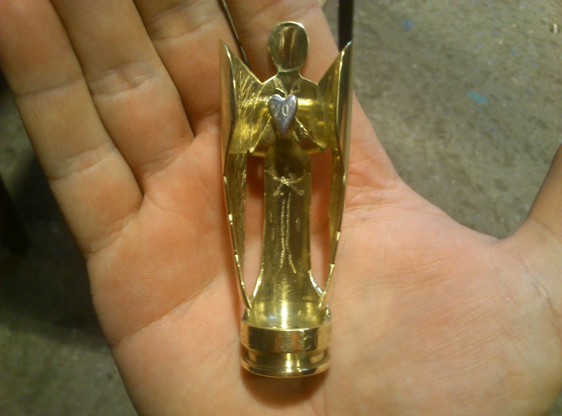

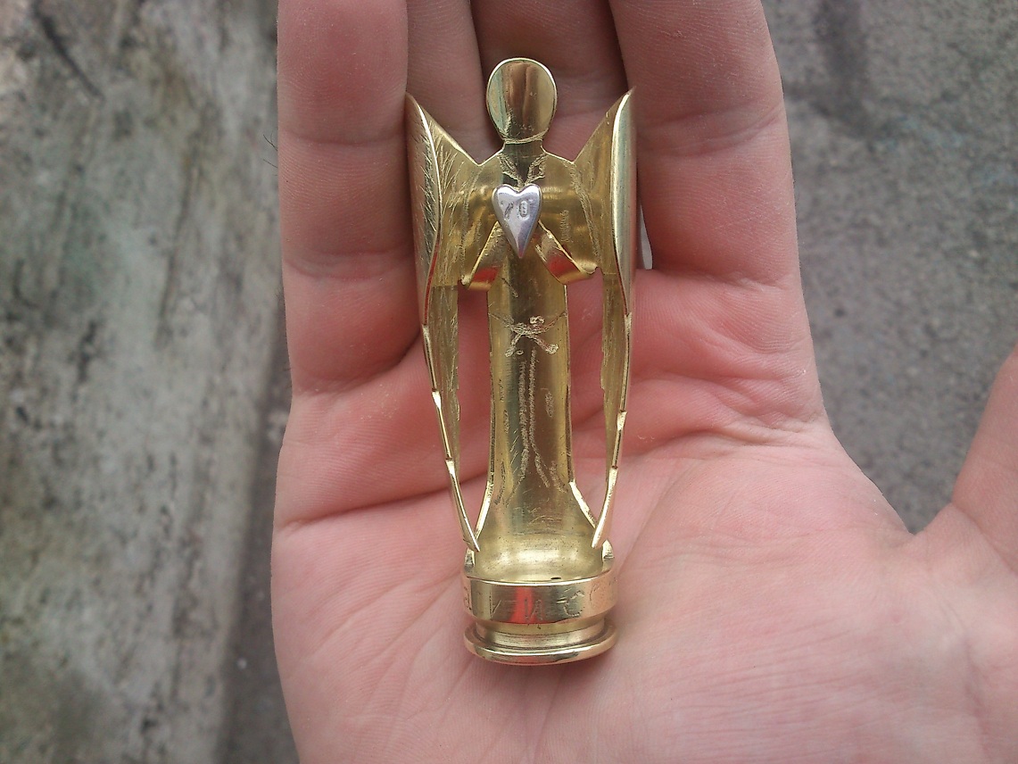

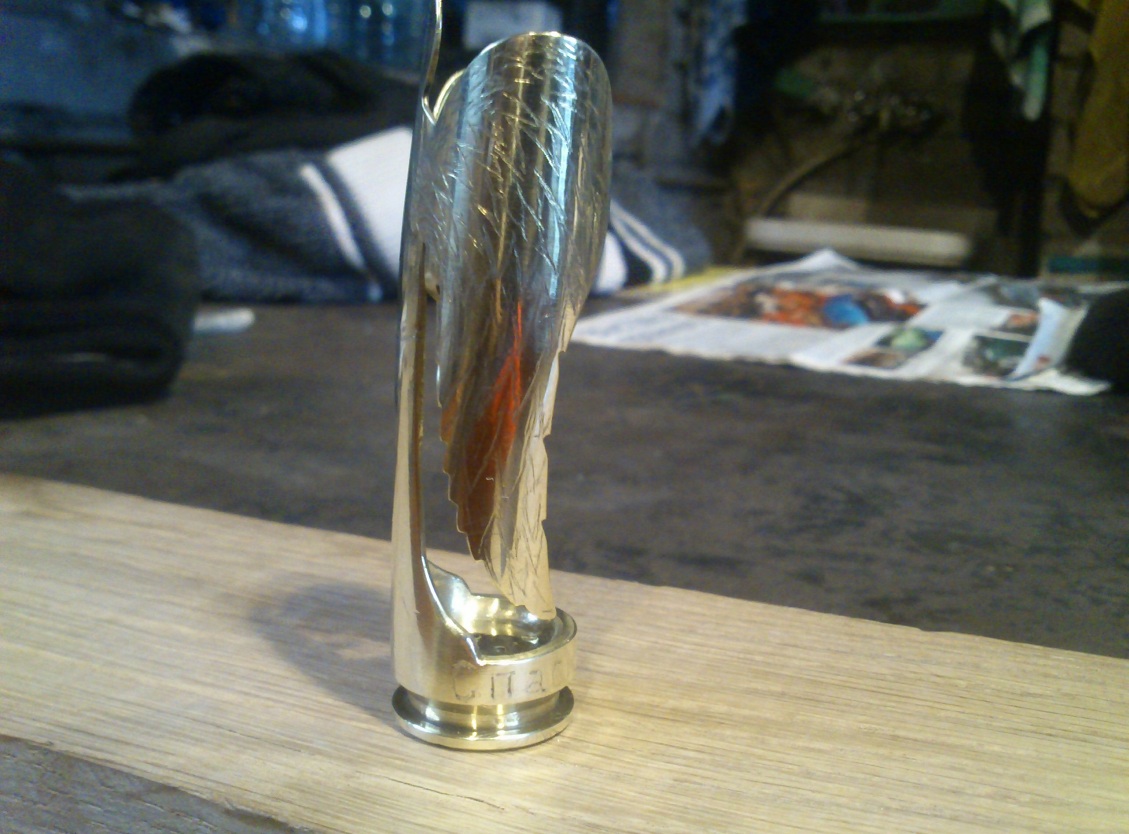

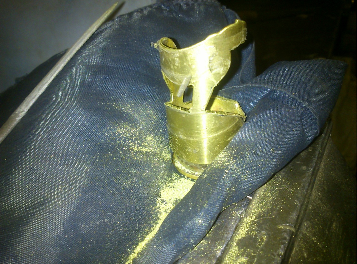

    Вот что получилось из ещё одной гильзы от "Утёса").Сердечко вырезал из лопасти ракеты "Град",специально с цифрой оставил.Ну а лицо у меня так и не получается сделать:confused:

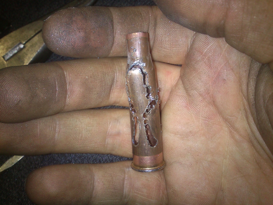

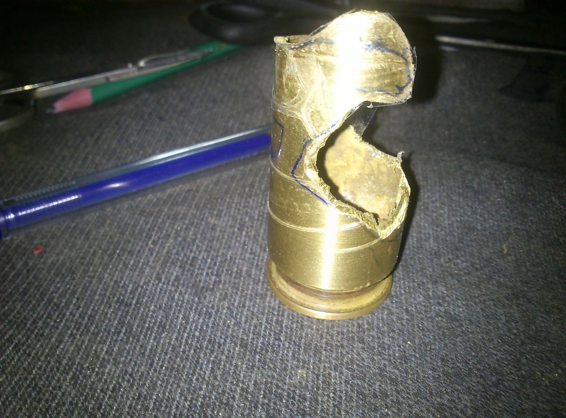

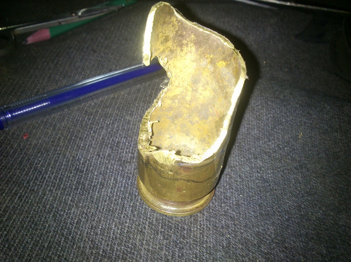

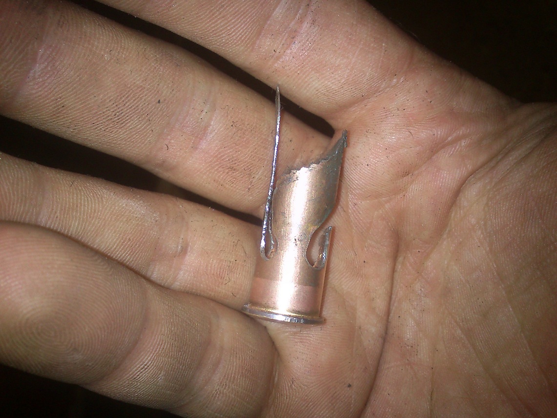

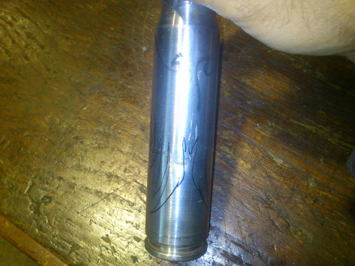

    Ещё одну фигурку сделал,но уже из копаной гильзы ПТРа.Сделал трафарет,приложил к гильзе,обвёл ,выпилял по и дюбилем с маленьким сверлом точек наделал.Всё:),гильзы кончились:(

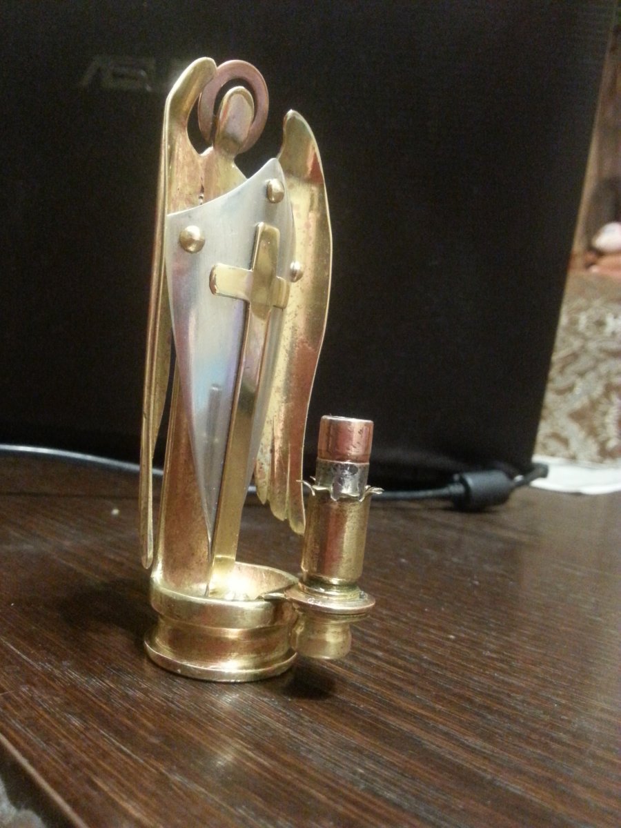

    Спасибо за идею:
    Вениамин Соляра!!!!!

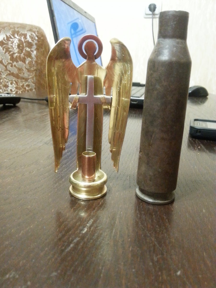

    Моя версия на суд общественности.Подсвечник под церковную свечу.Как говорится проба пера.Держатель для свечи гильза ППШ.
    Извиняюсь за качество фото.( с телефона)В реальности блеск латуни получше))))))))!!!.

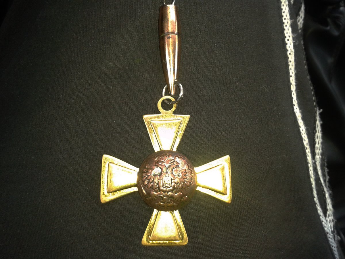

    Латунь от ПТРа.Пуговица царева.Пуля маузер.Болтается на зеркале в машине.Радует глаз.

  13. Вениамин Соляра
    171
    мир
    А как нимб прикрепили и из чего крест? А так очень красиво.:smile_15::smile_15:
    Кстати Вашу версию украду себе.Авось когда нибудь ещё гильзы найду,нужно попробовать такое сделать)

  14. kasya
    kasya Stabsfeldwebel
    4.199
    дурдом
    Нимб из медной шайбы от гидравлики какой то припаян а крест из пластины алюминиевой.Специально брал белый металл для контраста чтоб не сливался с латунью ну и мягкий пилить легко )))руки то не казенные)).ПТРовская гильза конешно маловата.От ВЯ была бы в самый раз.

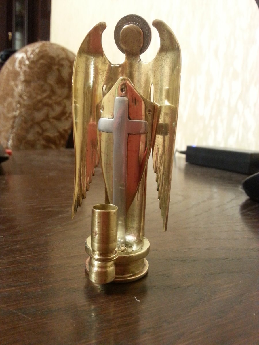

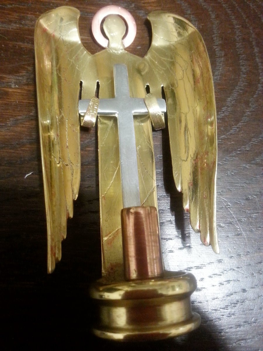

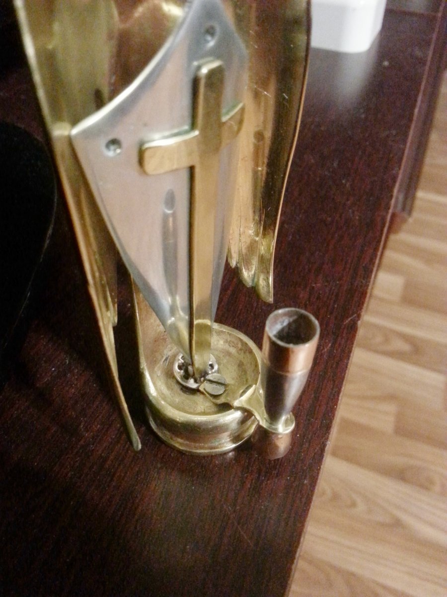

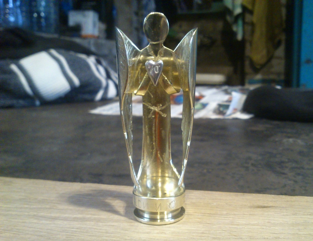

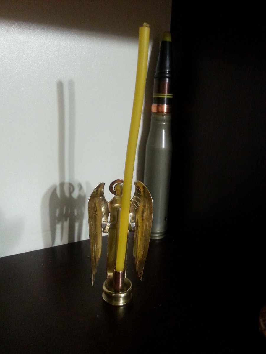

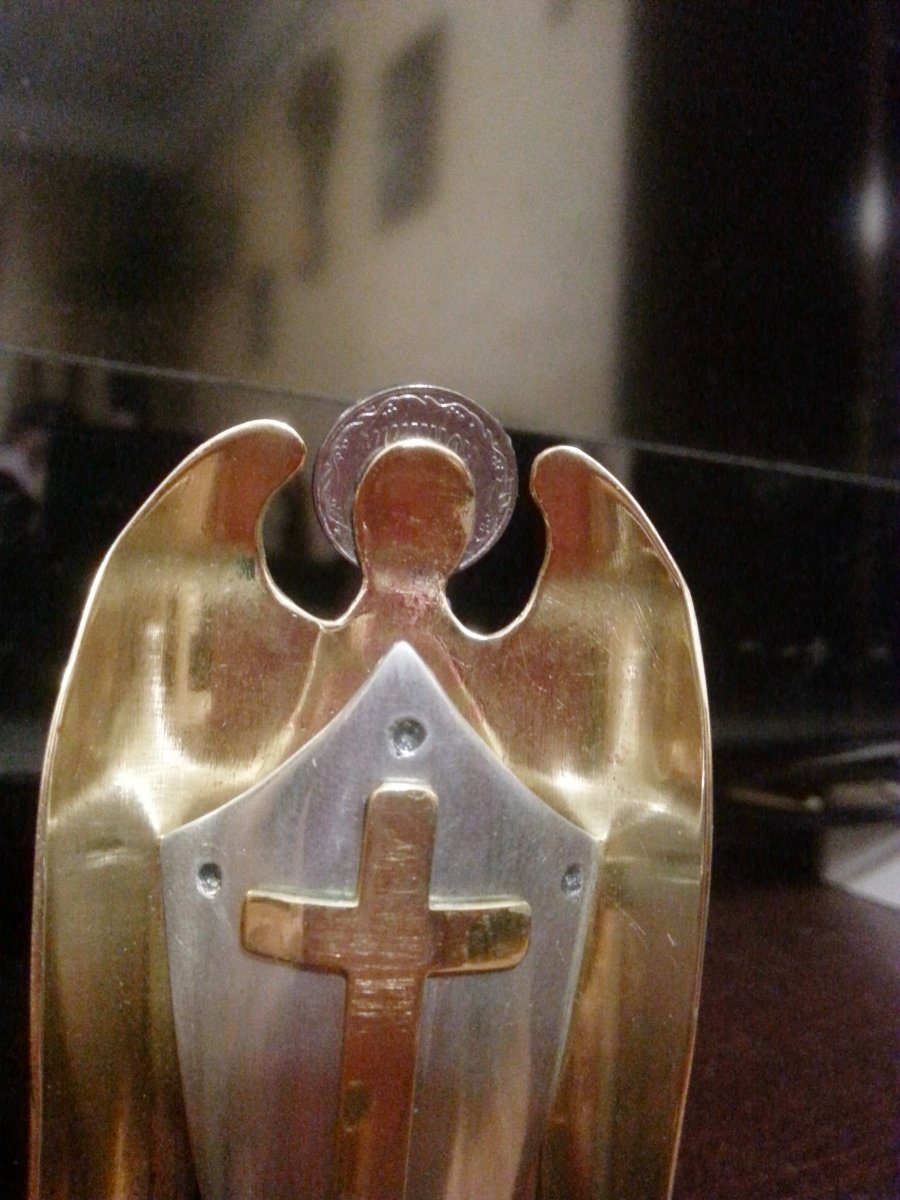

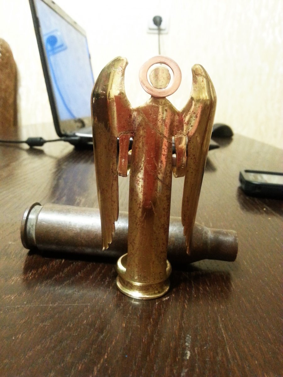

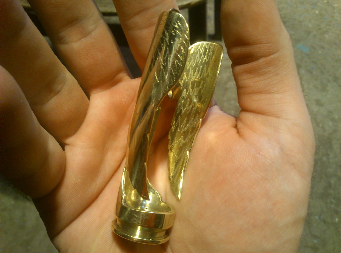

    Еще вариант архангел Михаил.(на суд общественности)Нимб из 1 копейки украины приклеен.Почему то не паяется хоть и магнитится.Все остальное гильзы как обычно.
    ДВ762, RomarioKh, Andrej.An86 та 10 іншим подобається це.

    Мда,тонкая работа.Я б не смог.

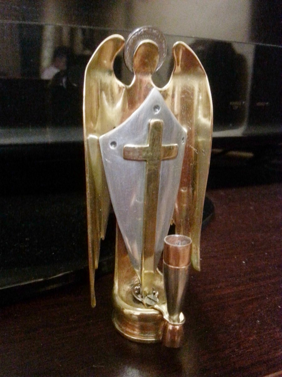

  20. Вениамин Соляра
    171
    мир

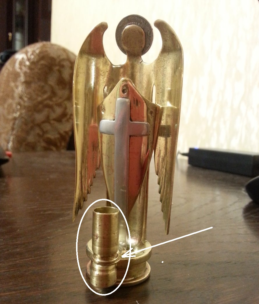

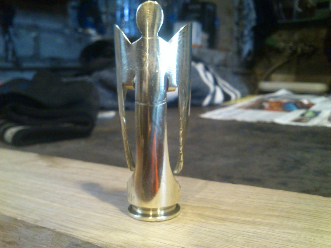

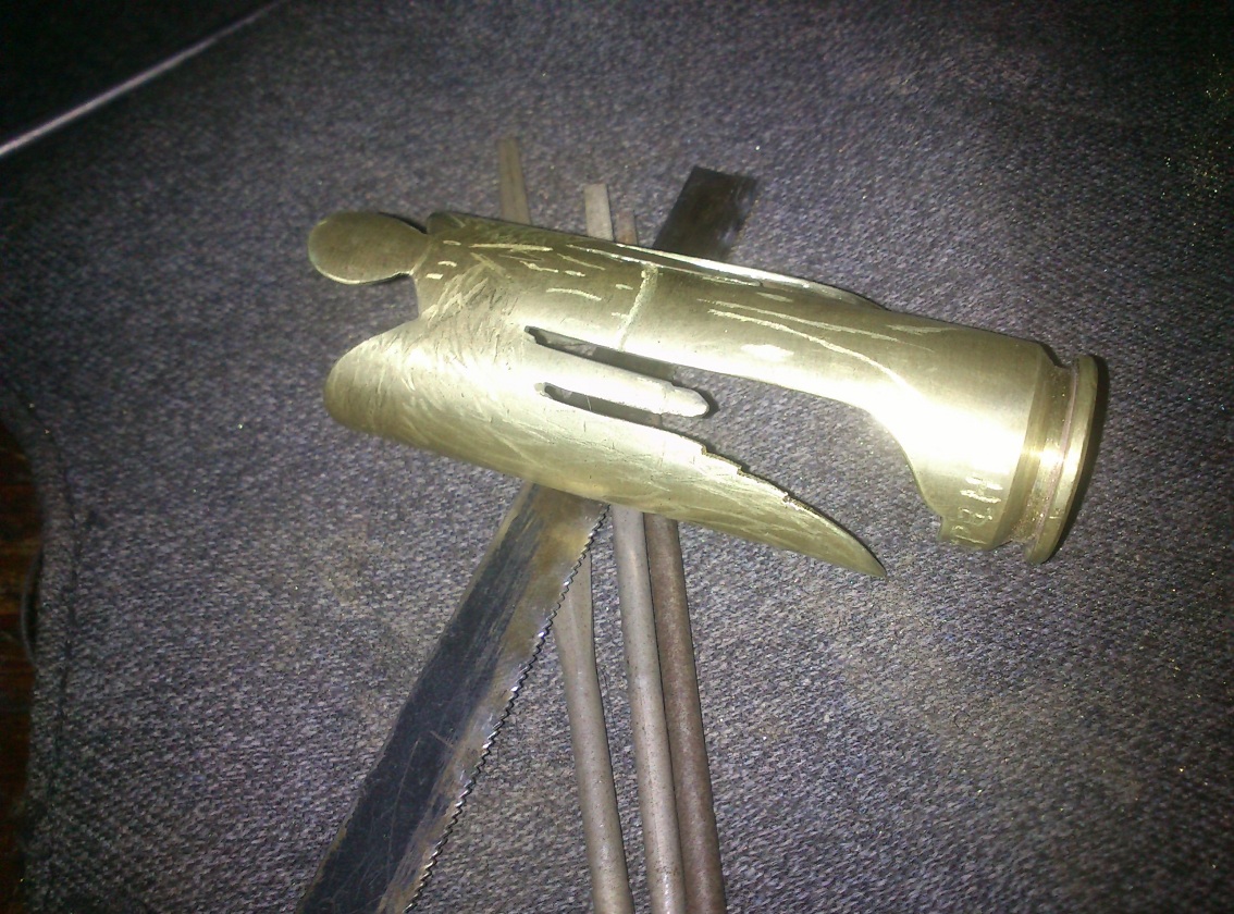

    Снова я с вопросами:).Как зафиксировали щит и можно фото сбоку глянуть а то не видно "конструкцию",как закреплено ну и так полюбоваться).
    А по поводу формы крыльев(верхняя часть) я подобный вырез для смерти с косой хотел так сделать,так сказать "вторая половинка" для ангела )),но при наличии только железных гильз 30мм работа больно туго идёт,надфиля жалко дорогие нынче они.

    А каким флюсом пользовались?

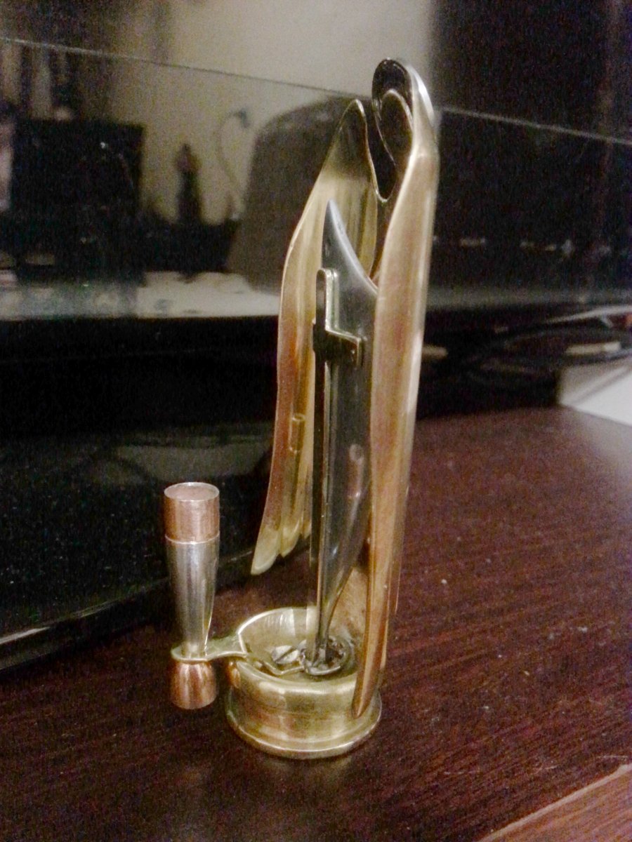

  22. kasya
    4.199
    дурдом
    Паять пробовал соляной кислотой.Щит вставлен в отверстие и залит двух компонентным клеем.Отверстие просверлено не до конца.Использовал штатные отверстия от капсюля.Наклон крыльев получается естественной формой верхушки гильзы.Решил использовать идею со щитом для объема фигуры.Но пришлось переносить гильзу для свечи за пределы из за отсутствия места.Хочу попробовать еще вариант вместо гильзы пулю.Гильза снизу для камуфляжа гайки.
    ДВ762, Shults, Ervins та 4 іншим подобається це.

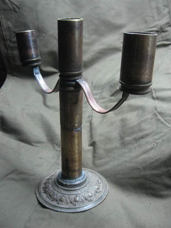

    Добавлюсь. Гильза .30-06 SPRG пулька трассер 7.62х39

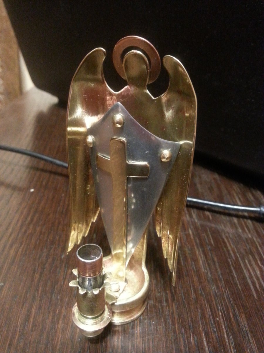

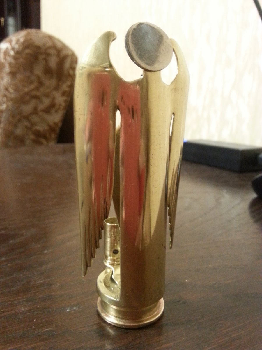

    Еще одна версия(считаю самая удачная в эстетическом плане)Добавлены щит из алюминия и пули от маузера и ТТ.Винт крепления на фото смотрится страшно.В реальности он отполирован и в глаза не бросается.

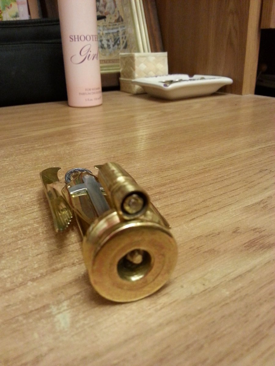

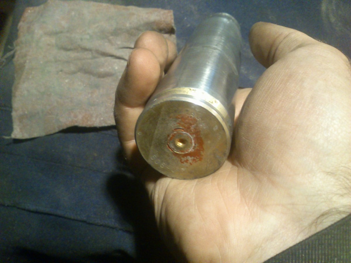

    На работе было небольшое затишье. Попалось на глаза лезвие от кухонного ножа, взял в руки, повертел, и через какое то время нож обрел вторую жизнь. Рукоять была отпилена, на её место припаян кусок шпильки М8. Трешная гильза была пропилена с двух сторон, надета на лезвие и припаяна, к ней припаян кусочек медной трубки диаметром 18 мм. Гильза 14.5 отшлифована и зачернена. В конце все объединено с помощью эпоксидки.
    В процессе работы научился паять оловянно свинцовым припоем сталь, сделал самодельные вулканитные диски для бормашинки, и в первые попробовал работать с эпоксидкой.
