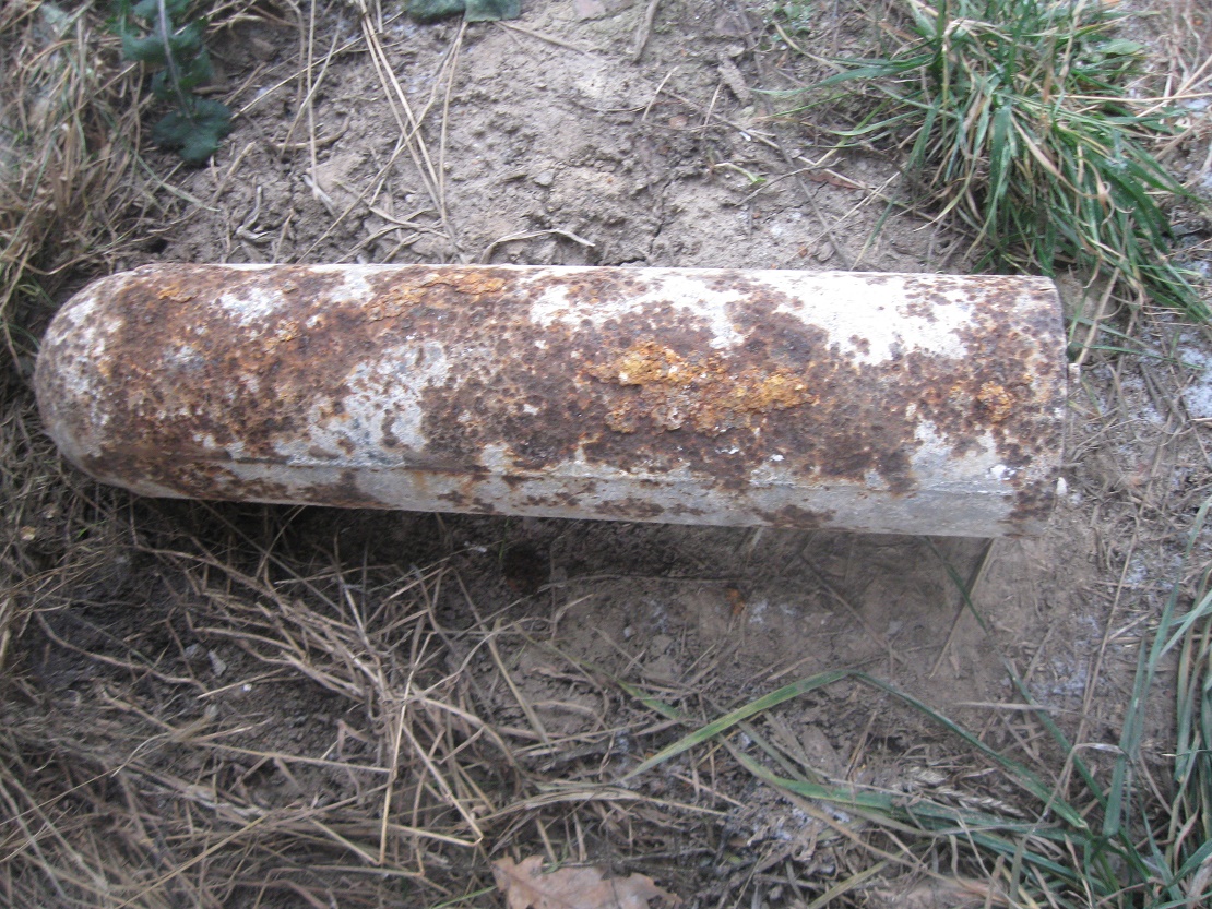

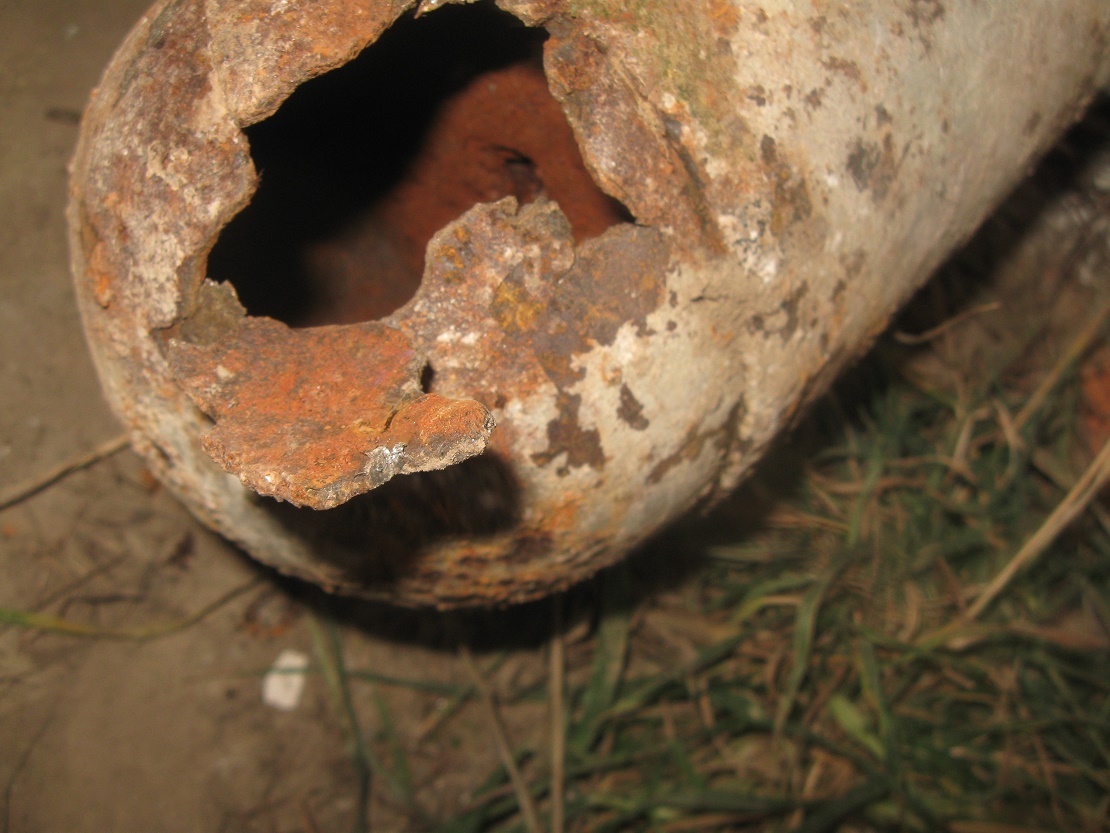

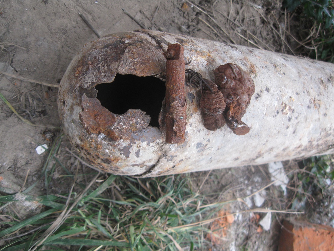

    Вот такой минен или бомбен по ПМВ был найден еще до морозов. Сделан будто из жести. Поскольку голова была проржавевшая (разумеется у ВОПа) , а тяга приключений на одно место пока присутствует то поковырявшысь в оной вынул металический шток, кусок шнурка думаю фитиль и комок вещества приятно пахнущее миндалем . Дальше лезть расхотелось. И разумеется все схоронено на месте. Подскажите что за предмет ? IMG_5197.JPG IMG_5201.JPG IMG_5202.JPG

    Это мина м14 к австрийскому м15. старшая сестричка мин ланца

    А почему не подобие ЭТОГО??? http://www.cprh.be/294996682 У М14 головная часть как-бы выглядит по другому...Если есть инфа по минам данного миномета, поделитесь пожалуйста.

    Очень даже похоже. Только с калибром по моему 15,8 см не тянет. Но думаю боеприпасы усовершенствуются. А так и в заднице 4 болта есть, а колпак верхний я так понял для хранения принадлежностей установки взрывателя, используется типа пенала. Только как оно приводится в действие- непонятно без перевода, за шнурок дергается?

    Там внутри припаяна трубка, в ней грузик. Обычная вытяжная хрень, стандартная для австрийских гранат. Колпак - просто колпак баллистический. Винты снизу крепили картонную юбку, как и у ланца. Калибр там 12 см
