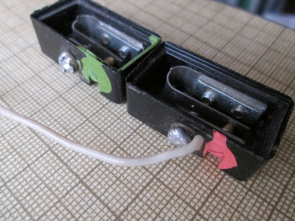

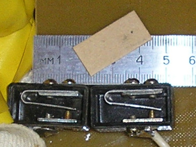

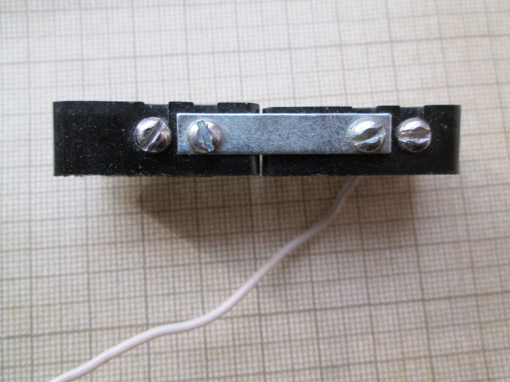

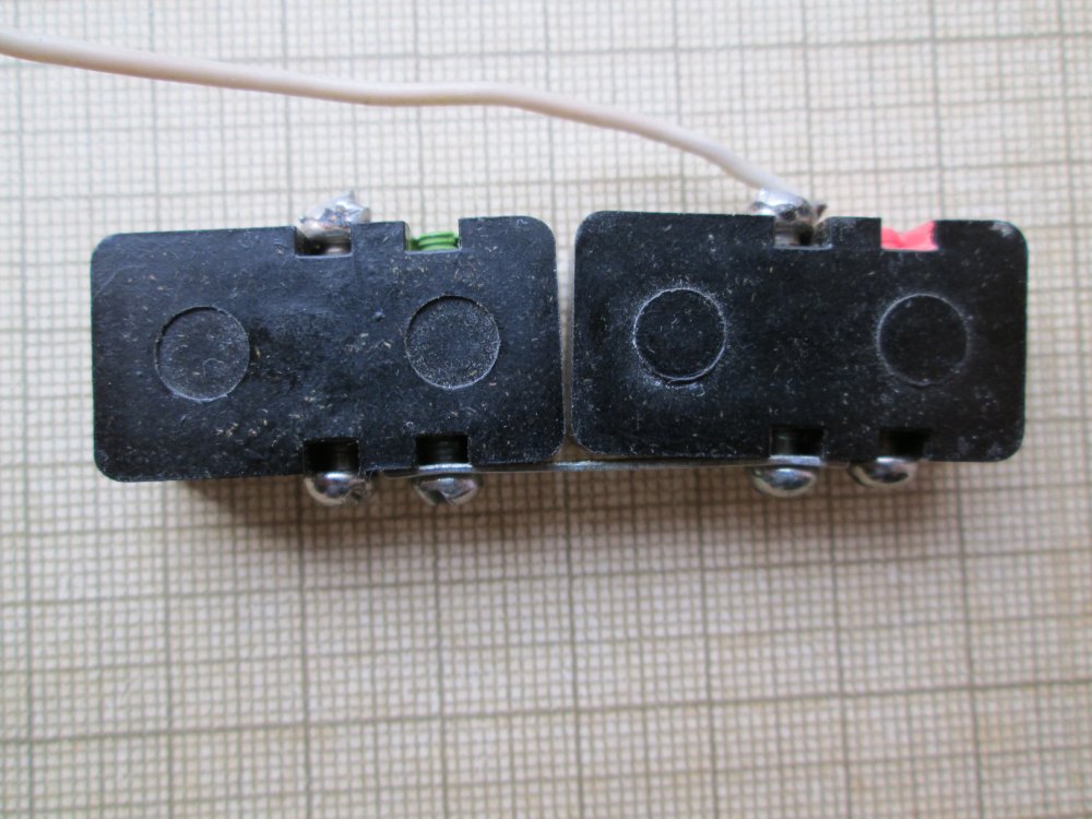

    В загашнике электрика нашлась вот такая пара биметаллических реле/датчиков/предохранителей...
    Корпус из черной пластмассы, предположительно карболита.

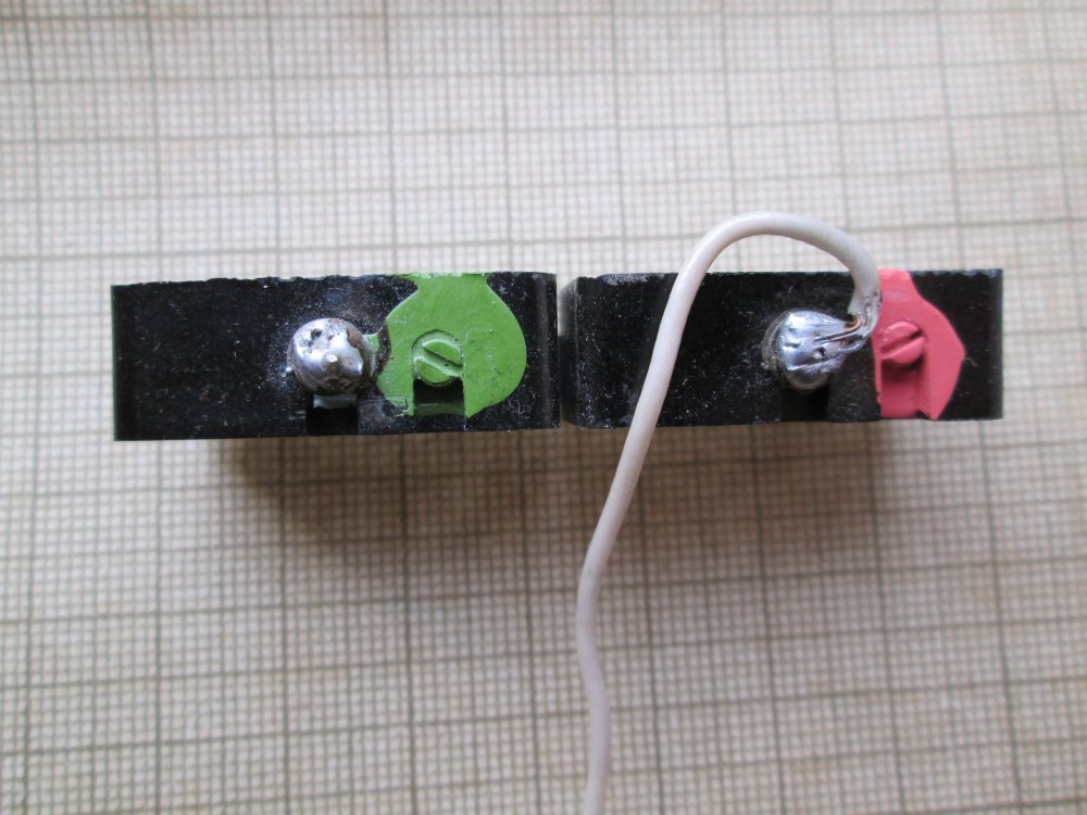

    Регулировочные винты установлены в разные положения и залиты краской: на одном - красной, на другом - зеленой.
    Хотелось бы узнать: где конкретно применялись такие элементы, как крепились и, если это были термореле или термопредохранители, то на какую температуру срабатывания они были рассчитаны.
    Есть подозрение, что эти предохранители ставились на электродвигатели, защищая их обмотки от перегрева, поскольку срабатывали на размыкание где-то при 70-80 градусах Цельсия. IMG_1278.JPG IMG_1274.JPG IMG_1275.JPG IMG_1276.JPG IMG_1277.JPG
    Прежде чем подвергнуть их натурным испытаниям в духовке :eek:, хотелось бы выслушать мнение специалистов, имевших с такими или подобными устройствами дело на практике, дабы эти фитюльки могли избежать летального :smile_10: исхода эксперимента...

    Слабоваты контакты для элдвигателя, разве что, совсем мелкого, небольшой мощности. Да и срабатывает защитное термореле на размыкание при превышении тока номинала в течение длительного времени. Могло использоваться, впрочем, где угодно, например, для защиты аккумуляторной батареи небольшой мощности от слишком большого тока разряда при перегрузке. Вообще похоже от чего-то связевого.

    ПМСМ вариант биметаллического датчика от противопожарной/противоперегревной сигнализации/защиты. Возможно, с техники (например, с титана или бойлера), поскольку в строительстве используют датчики другой наружности. :)
    Контакты тут вообще не рассчитаны, ни на сколько-нибудь значительный ток, ни на частое срабатывание.

    Предположим что необходимо,включать или отключать прибор в строго определённом диапазоне температур.Например от 0 до 20 градусов.Реле с зеленой контровкой ,срабатывает при 0 град а с красной контровкой при 20 град.Может быть от вентилятора.С уважением.

    Полностью согласен с тем, что контакты этих устройств не являются контактами реле в классическом понимании, т.е. рассчитанными на многократное срабатывание и/или на более-менее приличные токи. Скорее всего эти штуковины должны были размыкать цепь питания защищаемого устройства при наступлении экстренной ситуации, например, перегреве корпуса/обмоток некоего устройства/электродвигателя вследствие, например, резкого повышения нагрузки на валу двигателя при заклинивании рабочего органа и т.п. И размыкать "навсегда" (например, через контактор) до устранения причины их срабатывания.
    А уж включалось питание после устранения причины перегрузки оператором оборудования посредством штатного выключателя (к тому времени все остывало, и биметаллические контактные пластины вновь замыкали цепь, но обесточенную). Таким образом качественные контакты, рассчитанные на большие токи и частое включение/отключение, на этих штуковинах были не нужны - лишь бы смогли разорвать цепь, спасая защищаемое устройство от возгорания и т.п. неприятностей.

    Ребяитки все намного проще, это тепловой предохранитель из советской электрогрелки, в детстве разобрал у бабушки пару подобных девайсов в нерабочем состоянии.

    Может и так, но смущает два момента:
    1. Если, как Вы говорите, это были тепловые предохранители в электрогрелках, то, естественно, они устанавливались там, где должны были контролировать перегрев, т.е. в самой грелке. Наличие открытых контактов на корпусах моих устройств явно противоречит требованиям электробезопасности, предъявляемым к таким бытовым устройствам, как электрогрелки! К тому же тепловые предохранители таких размеров и угловатой формы, как у моих находок, пожалуй, сведут на нет весь комфорт от пользования грелочкой...
    2. Судя по разному положению винтовых контактов, законтренных разной краской, а также соответственно разному изгибу биметаллических пластин, мои устройства отрегулированы на срабатывание при разных температурах, что в общем-то не нужно для обеспечения безопасности такой стандартной продукции, как бытовая электрогрелка.
    Хотелось бы видеть не общее фото бабушкиной грелки, а реальные иллюстрации того, где и как такие предохранители в грелках установлены.

    Отверствия были закрыты крышками из материала похожего на стеклоткань но плотнее, весь девайс помещался в мешочек из тойже ткани и был зашит в каркас грелки, он сделан из какойто ткани с присутствием асбеста.
    Разная регулировка релюшек обусловлена тем, что они управляют разными контурами грелки. Первичный греется до определенной температуры а вторичный догревает выше. По памяти сам материал контуров был разными.
    Фото взяты из интернета но расположение девайсов по памяти я отметил. К сожалению последний живой экземпляр грелки как раз и стал жертвой экспериментов описаных в посте выше.

    Крышечки утеряны. Текстолитовые.
    Советские грелки грели без комфорта, просто грели. Я ее в детстве и разрезал, что непонятная угловатая штука прощупывалась:D

    :D Млн... Заинтриговали, не поленился вскрыть свою грелку:
    Таки, оно. :smile_12: Только крышечки у меня - электрокартон.
    Забавно, что оба устройства и здесь соединены тупо последовательно. Видимо, для вящей надёжности. :)
