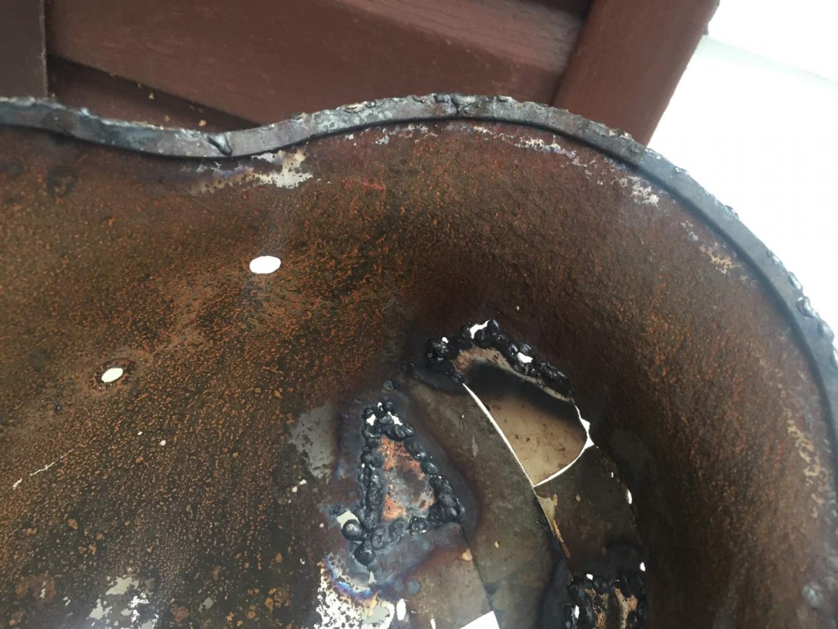

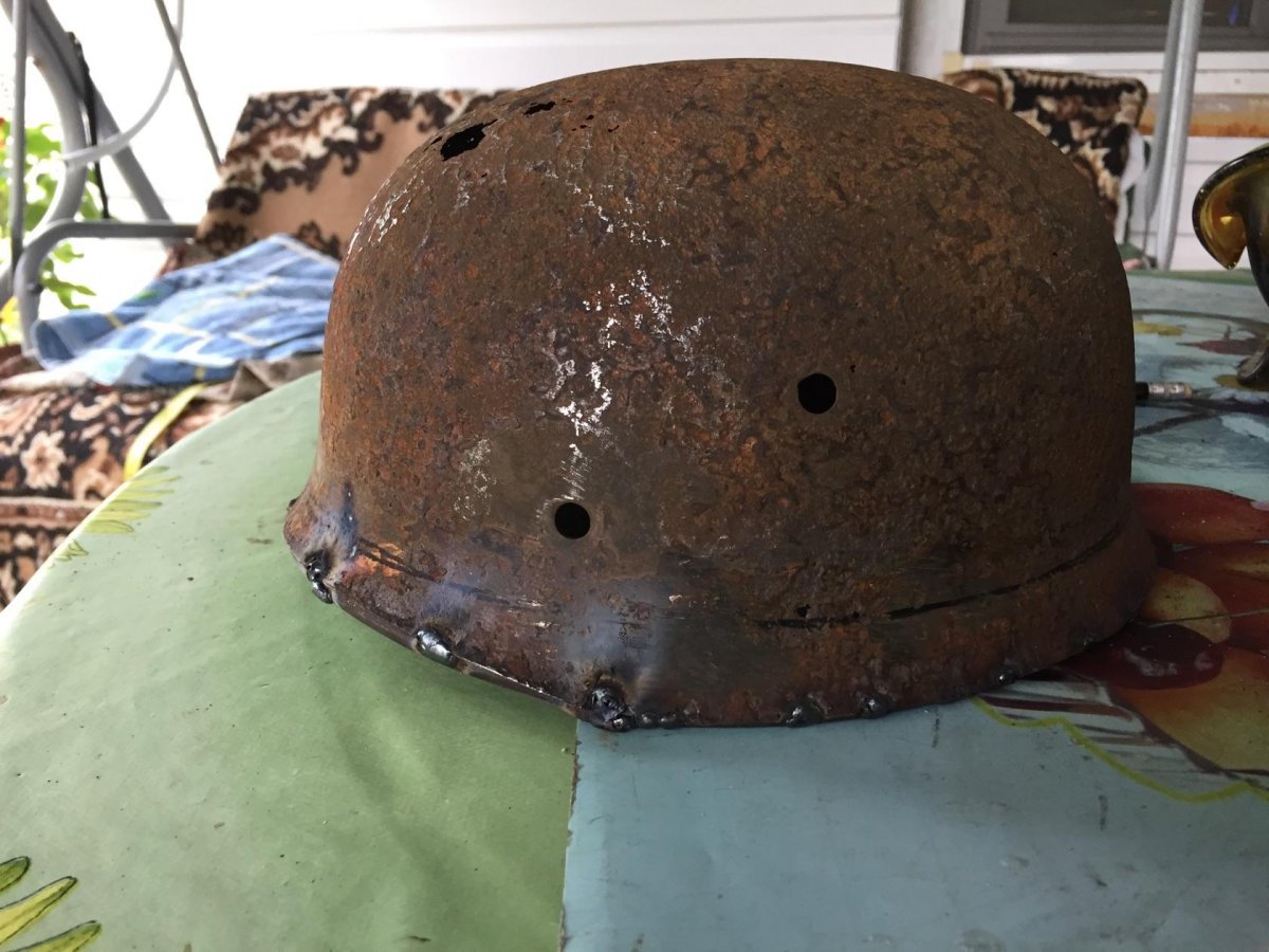

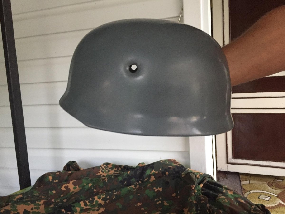

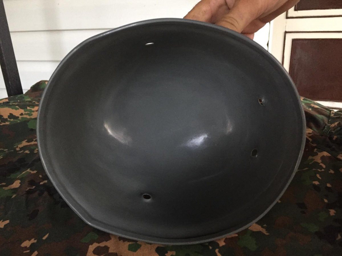

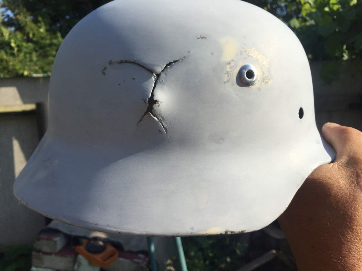

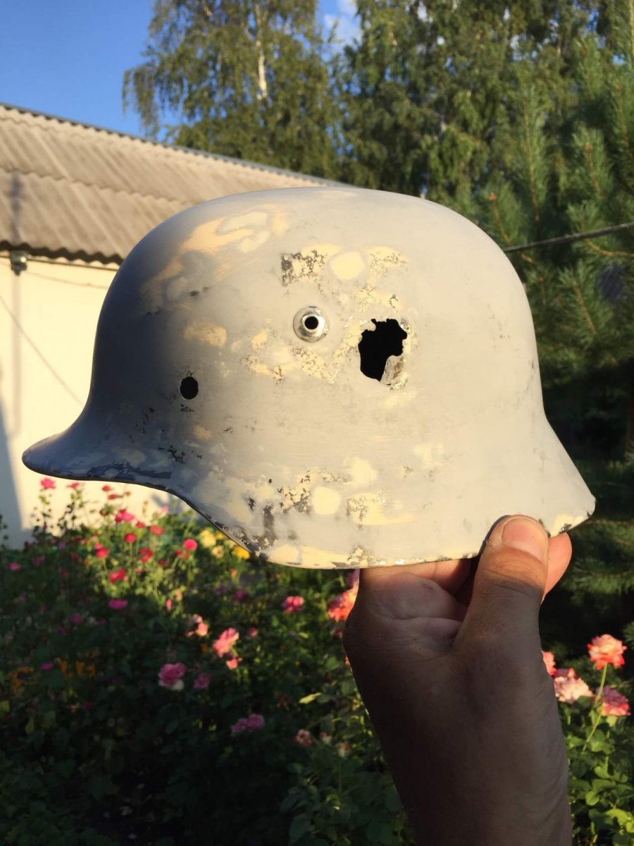

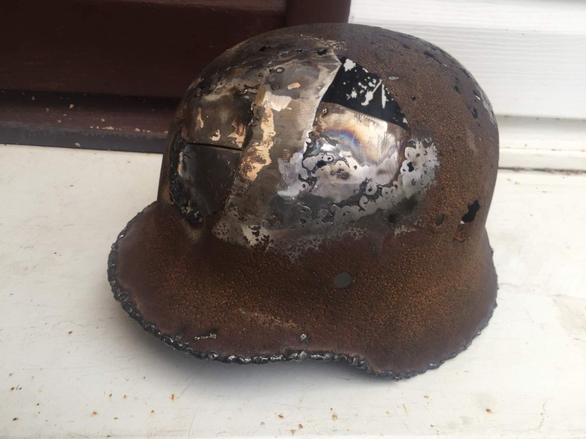

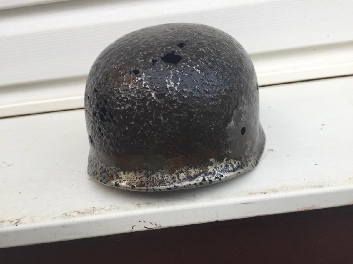

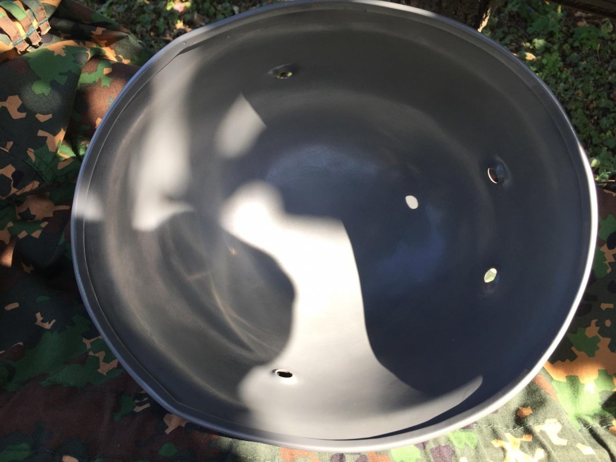

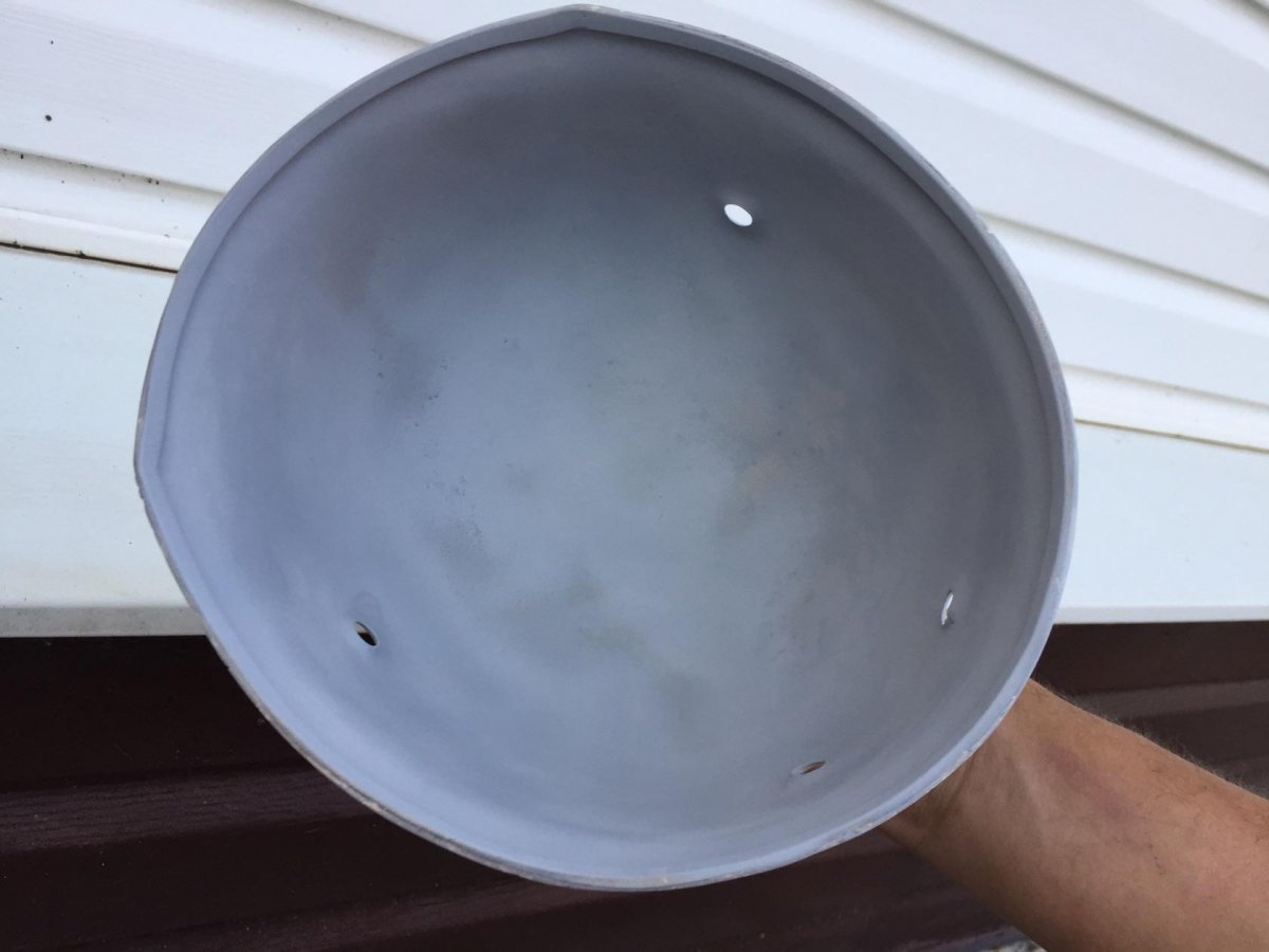

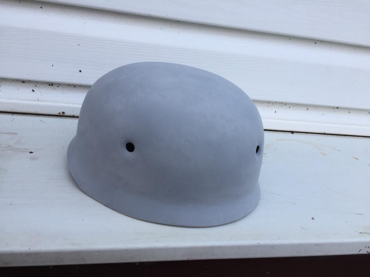

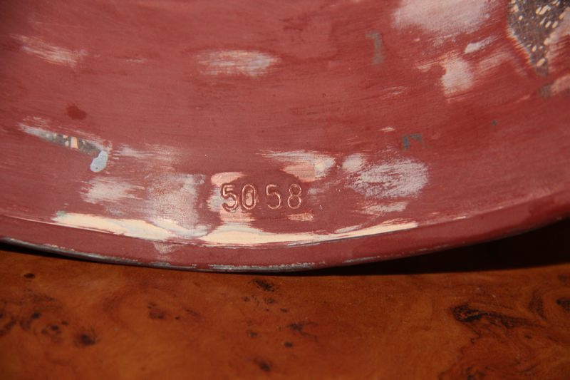

    Приветствую всех.решил вот сделать паратрупер.купить его нереально.подсказуйте что и как
    первый размер 66 тренировочный post-8185-0-60693700-1500189522.jpg post-8185-0-63825800-1500189512.jpg image (1).jpg image (2).jpg image (5).jpg image.jpg ллдж.jpg еенг.jpg ггол.jpg image (3).jpg image.jpg image (5).jpg image.jpg image (3).jpg image (4).jpg

    Я не могу судить.
    Работа наверное хороша сделана. Особенно по части металла.
    Но красочные работы.....
    Не знаю, может дело вкуса, но он абсолютно не похож на настоящую вещь, не в плане на оригинал ( там вообще небо и земля ) , а в принципе. Он как игрушка. Новенький , вылизаный... искусственный вобщем.
    Даже если взять совковый минтовый складской шлем, чувствуеш реальную вещь. Настоящую армейскую штуковину из железа. Ваш колпак как из пластмассы.
    Перекрашивать нужно. И застарить хоть немного.

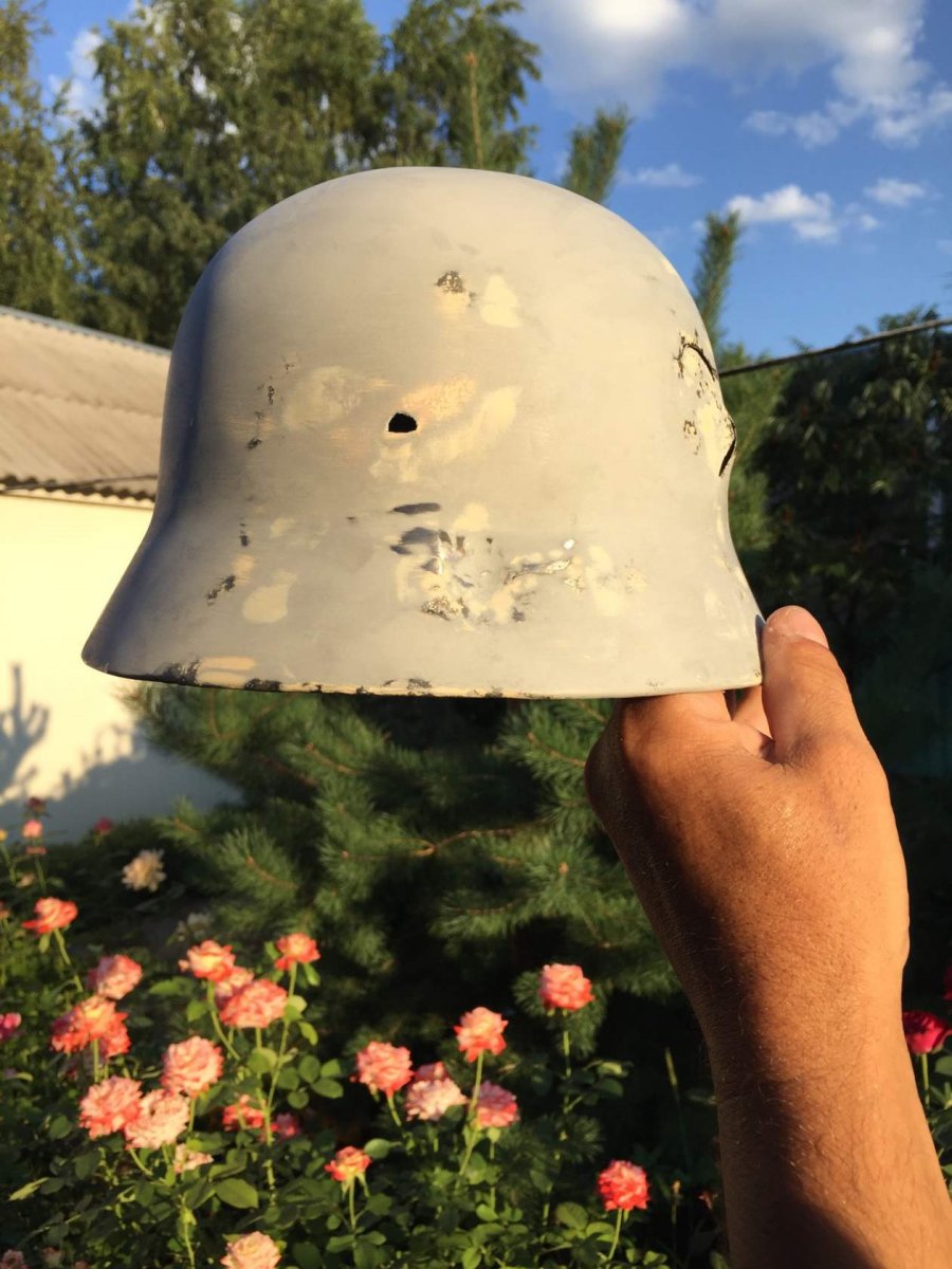

  4. D-day
    D-day General-leutnant
    23
    11.114
    Ukraine
    Вот на первом фото, где он еще 35-ка, с резиной - там шлем выглядит реальной , НАСТОЯЩЕЙ вещью.
    Из стали.
    Ржавый, дырявый - да. НО НАСТОЯЩИЙ !!!

  5. tabak8
    tabak8 Obergefreiter
    67
    Белгород
    это так пробный .щас новый делаю

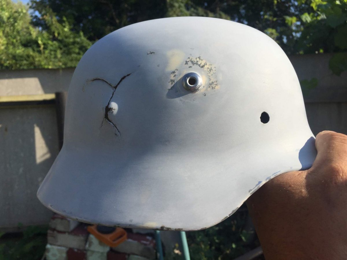

  6. tabak8
    67
    Белгород
    этот будет с пробоиной и застарен

    Второй шлем какого размера ?
  10. tabak8
    67
    Белгород
  11. Paulo
    Paulo Stabsgefreiter
    639
    Харьков
    По моему вы порезали редкий шлем большого размера.

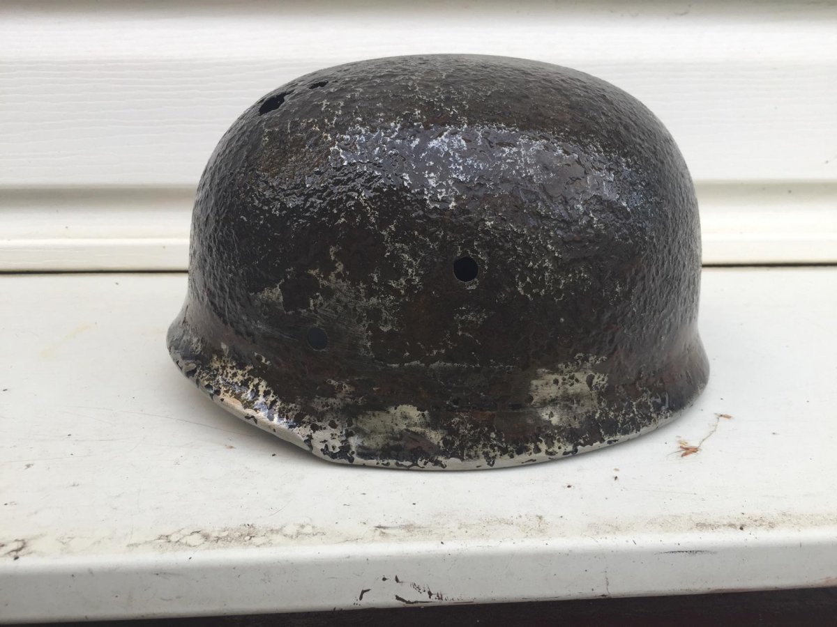

  13. tabak8
    67
    Белгород

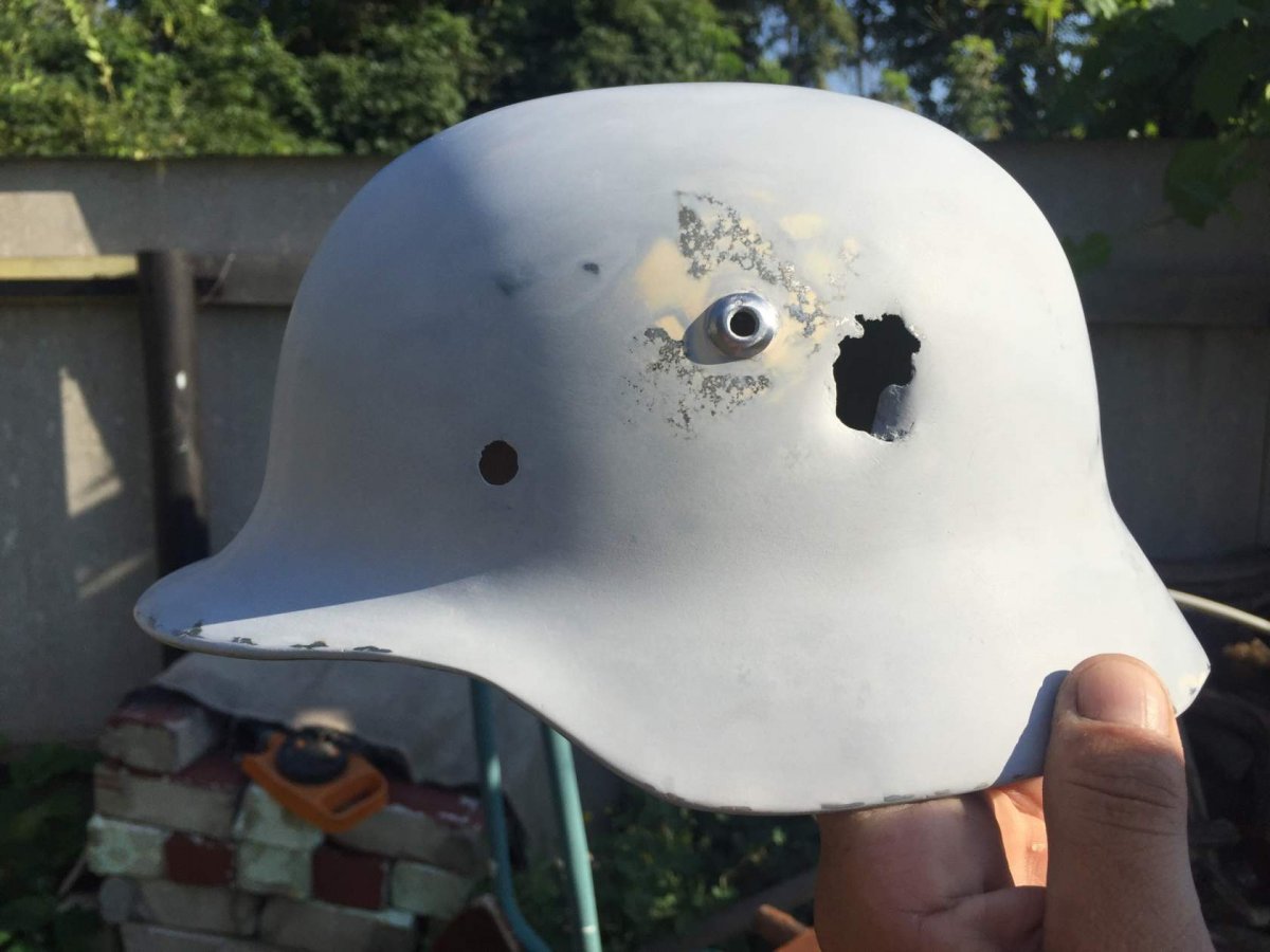

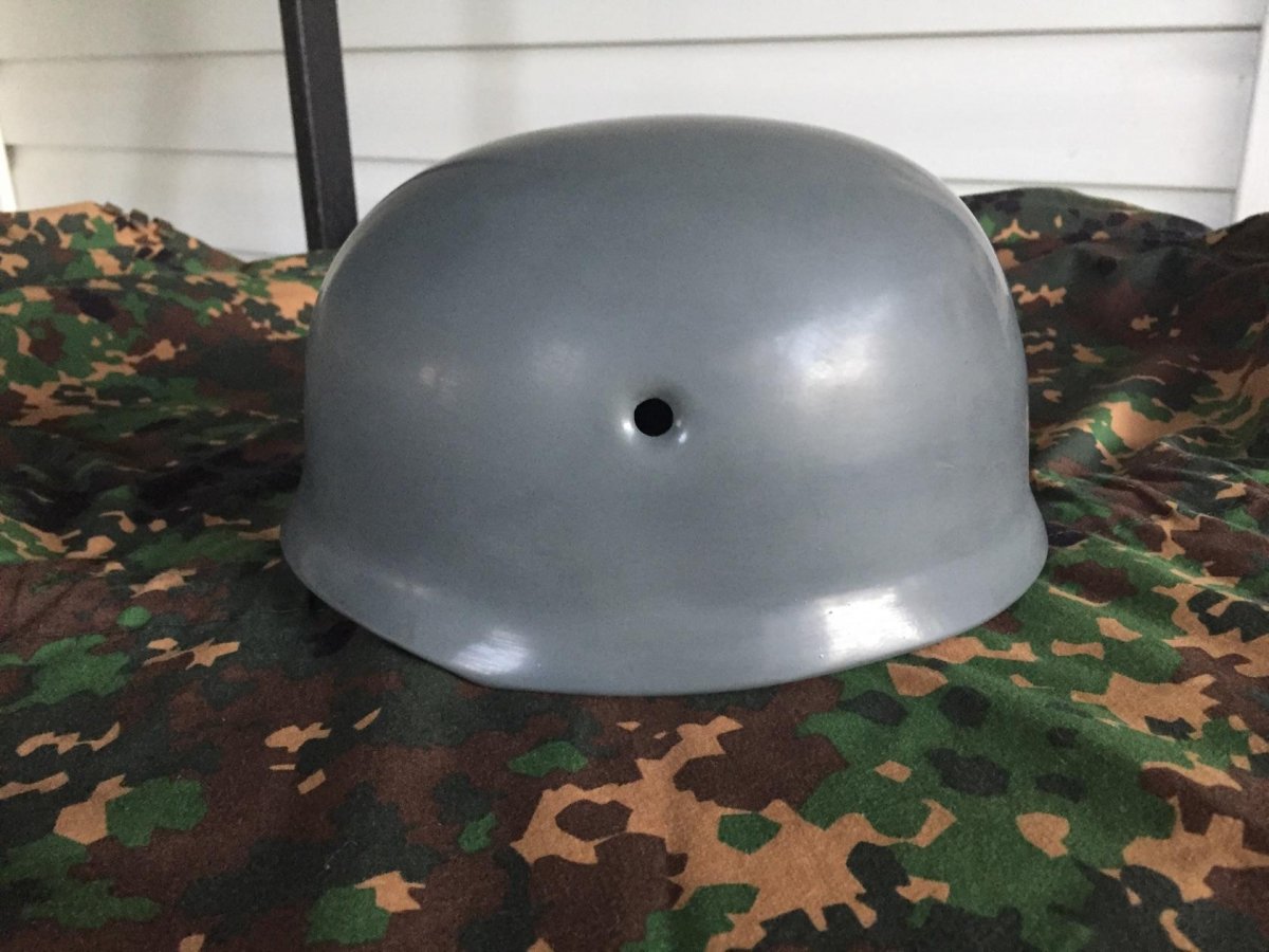

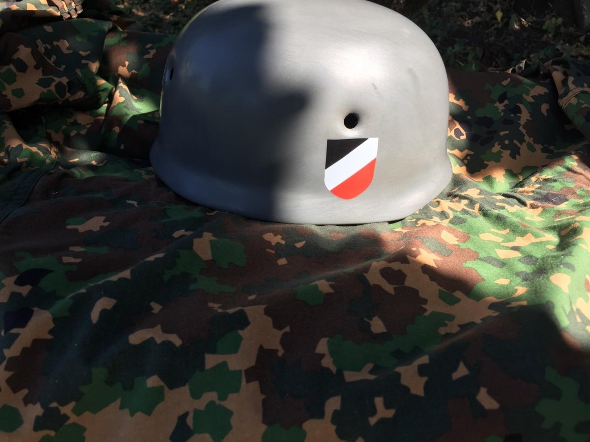

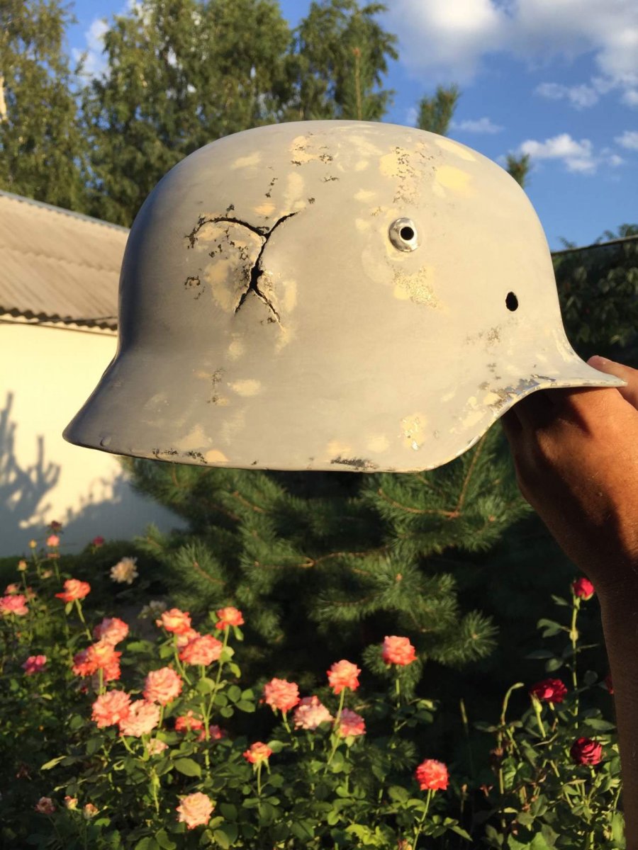

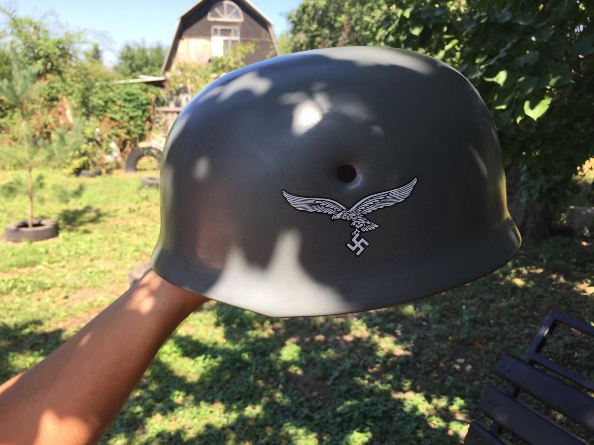

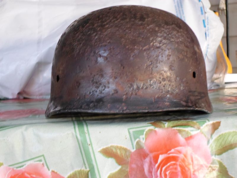

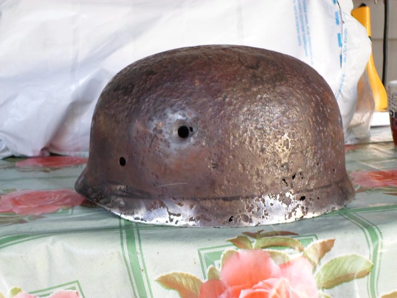

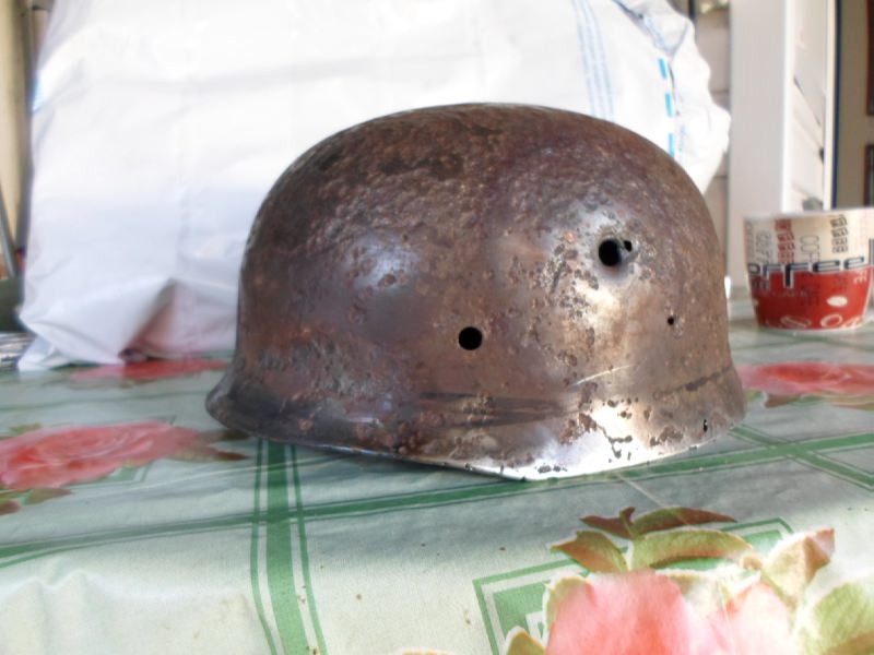

  14. Tamerlan25
    Tamerlan25 Major
    16
    28
    2.593
    Доброго. Как Вы делали завальцовку и "вмятые" отверстия ?
    ГеннадийВ подобається це.
  15. tabak8
    67
    Белгород
    завальцовку.проволоку расклёпывал и сваркой.инвертором наваривал.Вы имеете в виду отверстия вентиляции?.становил дыркой на трубку.разогревал до красна .потом шарик от подшипника и молотком

    Классно получилось,у вас руки золотые.:beer::beer:
  21. tabak8
    67
    Белгород
    спасибо конечно но не то.геометрия другая.хотя на полке ничего так сморится

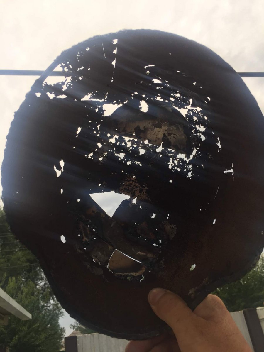

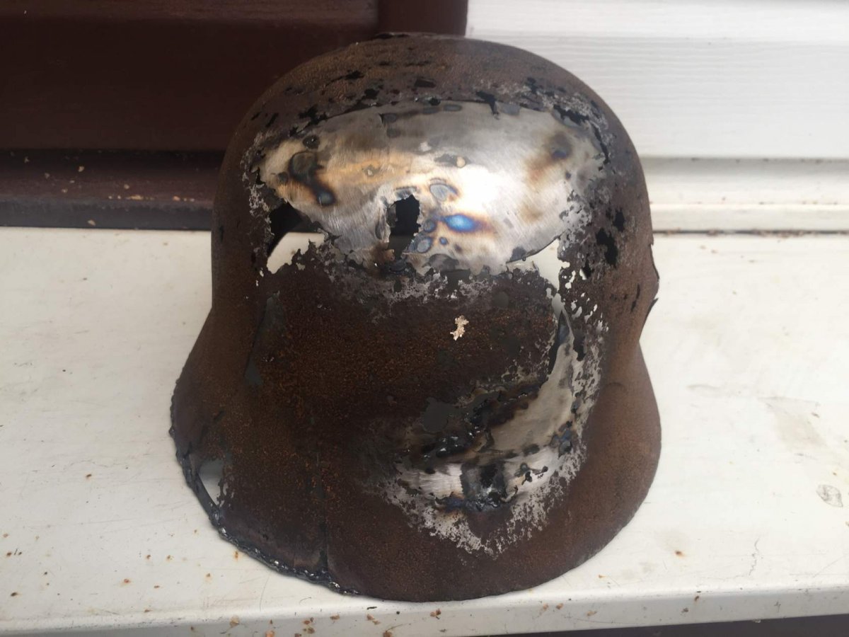

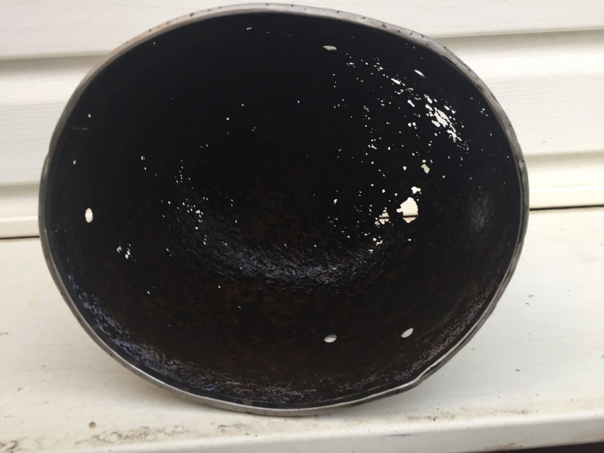

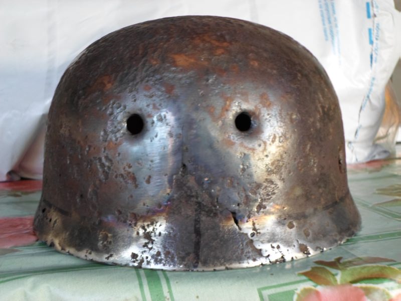

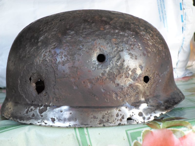

    вот еще убиенный.кусок кстати с него вырезал на лжепаратрупер.люверсы передеелывл 1 (1).jpg 1 (2).jpg 1 (3).jpg 1 (4).jpg 1 (5).jpg 1 (6).jpg 1 (7).jpg 1 (8).jpg 1 (9).jpg 1 (10).jpg 1 (11).jpg 1 (12).jpg 1 (13).jpg

  23. Хонекер
    Хонекер Leutnant
    1.890
    Баден Баден.
    Вы отличный реставратор,делаете всё по уму.:smile_12::beer:
