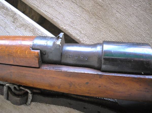

    да нет планка есть.только целик посередине не так как на фото.такие не редкость.а такой как у меня нахожу впервые.

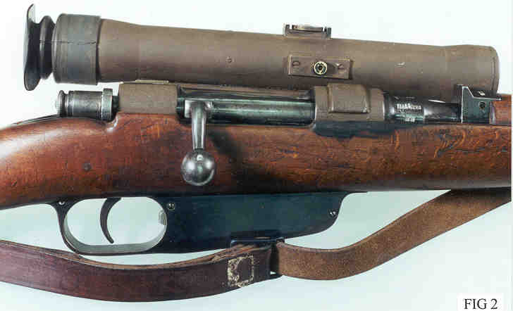

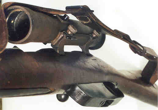

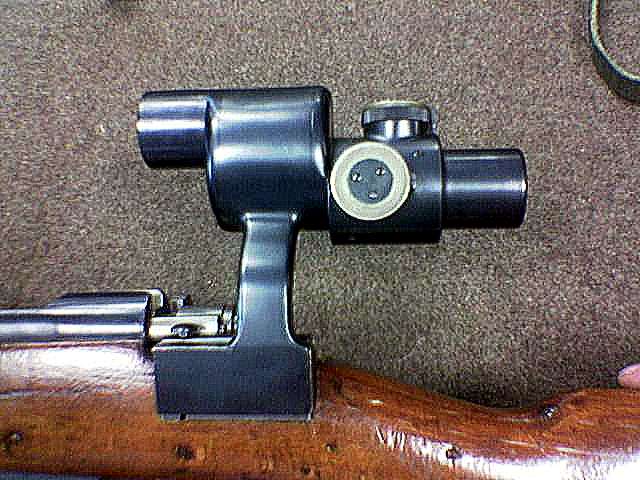

    Интересует итальянское снайперское оружие во ВМВ. В интернете ничего толком не нашел.
    Ведь был у них наверняка снайперский вариант карабина Каркано. Интересно было бы посмотреть на оптику и кронштейн.

    Вот варианты...
    не верите, что они были? Спросите у Ли Харви Освальда:

    Хе-хе, надеюсь я Освальда еще не скоро увидеть смогу.;)
    Его самопал я уже видел в сети, но это же не стандартный снайперский карабин итальянской армии. Оптику и крепление приделали сами.
    Первые три ваши картинки, это и есть серийное снайперское оружие итальянцев во ВМВ?
    А есть более подробные данные о прицеле?
    Какой он был например кратности, прицельная сетка, дальность стрельбы?

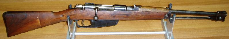

  6. Alex73
    Alex73 Oberfeldwebel
    913
    Великая Германия

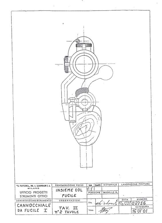

    На просторах интернета нашел пару вот таких картинок.
    Каваллерийский карабин в снайперской исполнении.:)
    Непонятно серийный это образец или единичный.

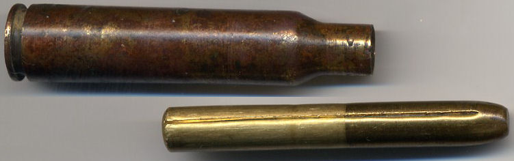

    сегодня нашел винтовочный итальянский патрон,пуля желтая и вдоль как бы прорезаны две полоски.я хотел выламать пулю для коллекции она поламалась.вобщем она по длине как две итальянских пули ,и глубоко заходит в гильзу.по кругу еще три полоски,а внутри получается 4 боченка они распадаются пополам.получается что при выстреле эта пуля разлетается на восемь частей.что это за пуля?
  10. Крот Учёный
    Крот Учёный Feldwebel
    630
    Россошь Россия
    Интересные дела . Хоть остатки эти сфотографировать .
  11. Alex73
    913
    Великая Германия
    Если мне память не изменяет, то это сторожевой патрон. То есть выдавался часовым и итальянскому ВОХру.:)
    7 користувачам це сподобалось.

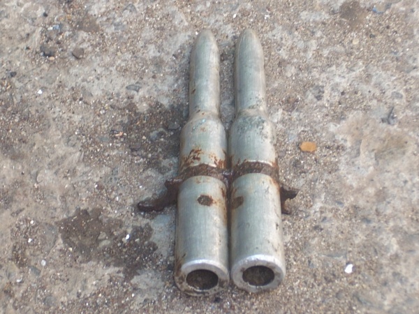

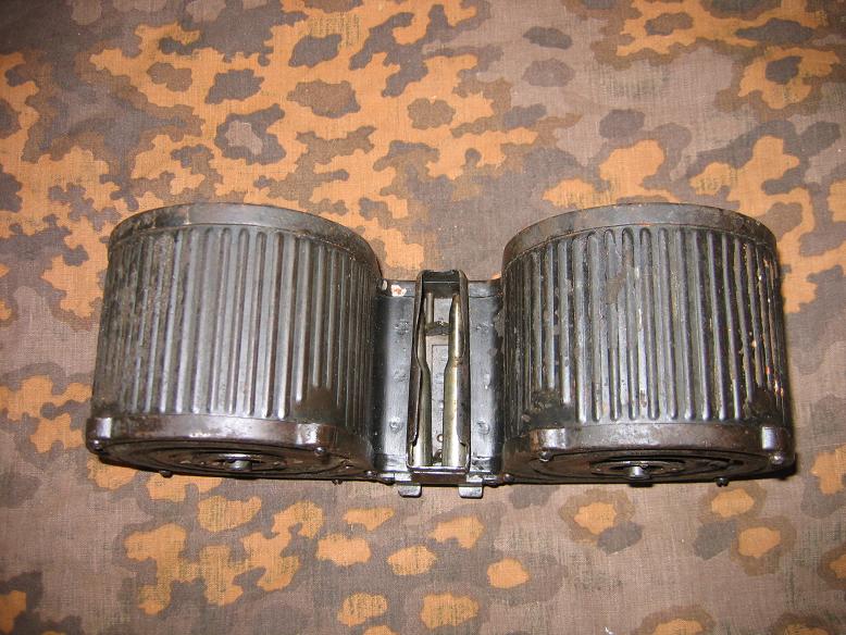

    подскажите что это за алюминевые итальянские патроны,еще скрепленные между собой.
  16. Трофейщик
    Трофейщик Stabsfeldwebel
    958
    Россия, Воронежская область

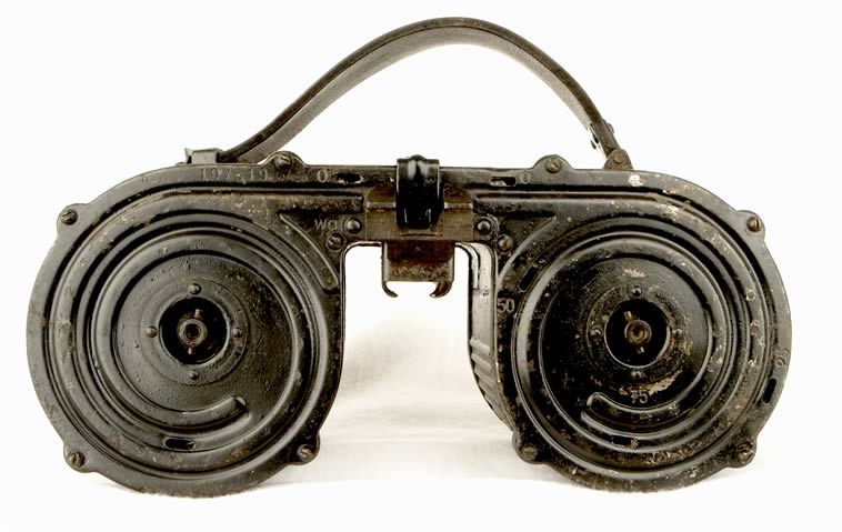

    связка (крепление) судя по всему концентрическая (плавно изогнутая).
    Первое что приходит в голову - из барабанного магазина типа троммеля как у семейства MG (см. фото).
    А может и такая своеобразная протяжка для танковых или авиационных пулемётов. Размеры болванок патронам соответствуют?
  17. седой копач
    седой копач Stabsfeldwebel
    983
    да точно копия манлихеровского патрона.

    вид разобранного троммеля к МГ
    в теме http://reibert.info/forum/showthread.php?t=266163 - продают.

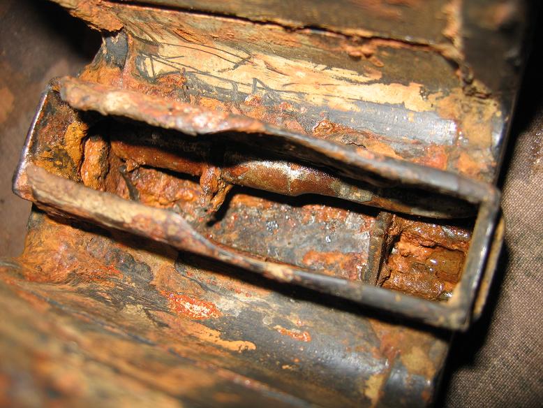

    Случайно наткнулся на статью Сергея МОНЕТЧИКОВА на сайте "братишка"
    http://bratishka.ru/archiv/2007/10/2007_10_8.php
    В тексте он указывает интересный факт:
    "Ложи, изготовленные из дерева, имеют ряд существенных недостатков. Они недостаточно прочны, разбухают от сырости, а при высыхании коробятся, что сказывается на меткости стрельбы, затрудняет условия дегазации оружия.
    В связи с этим неоднократно делались попытки заменить деревянную ложу металлической — из стали или легких сплавов, которая имела бы такие же положительные свойства, как и деревянная, но исключала бы указанные недостатки. Однако металлическая ложа получалась несколько тяжелее деревянной и из-за ее большой жесткости увеличивалось ощущение отдачи; кроме того, существенно повышалась стоимость ложи, и требовалась тепловая изоляция ложи (изготовление специальных прокладок) для предохранения рук стрелка от ожога, так как металлическая ложа подвержена нагреву во время стрельбы. В 1930-х годах в Германии проводились опыты по изготовлению металлических лож для карабинов «Маузер» 98 k. Металл, использовавшийся для их изготовления, состоял из кремниево-магниевого сплава алюминия. Этот сплав имел небольшой удельный вес. Наружная поверхность ложи покрывалась слоем тепловой изоляции. Масса этой ложи оставалась почти такой же, как у ложи, изготовленной из орехового дерева, а прочность выше. Из этого же металла выполнялась ложа в итальянской модернизированной винтовке «Маннлихер-Каркано», которая находилась на вооружении флота. Однако металлическая ложа массового применения в магазинных винтовках не получила."
    Кто-нибудь видел такое?

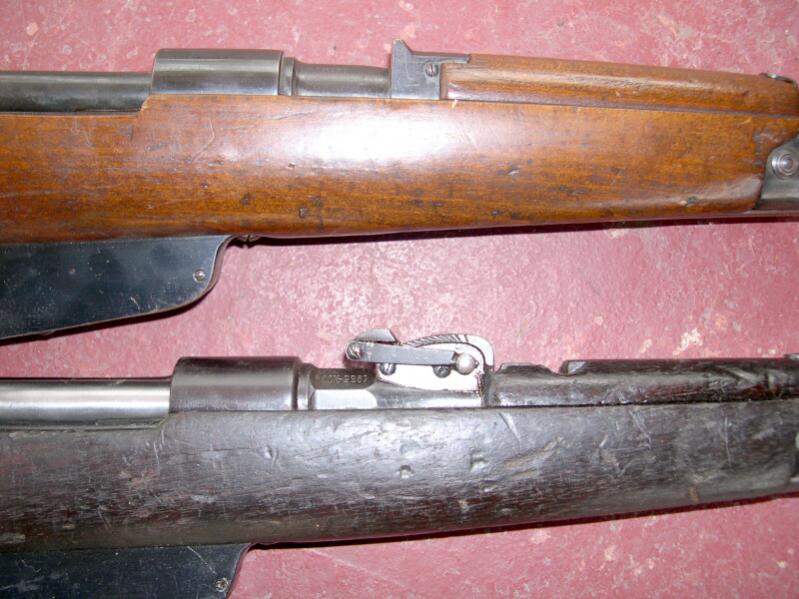

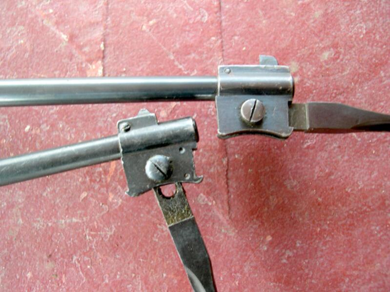

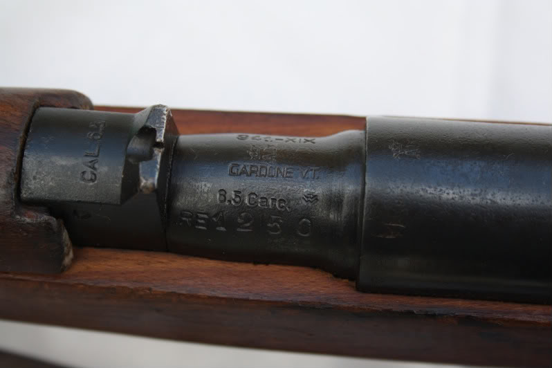

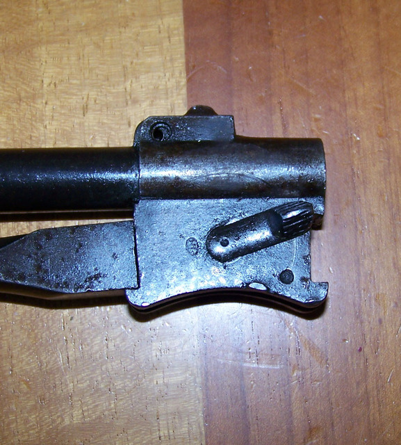

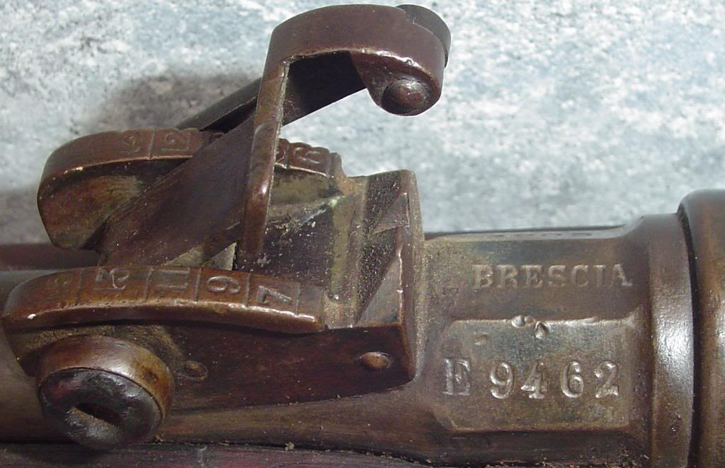

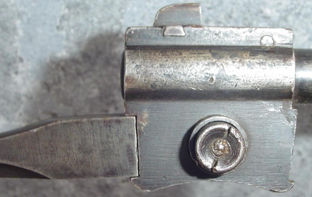

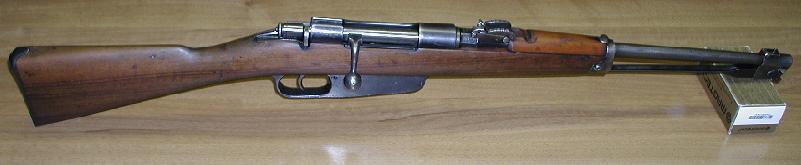

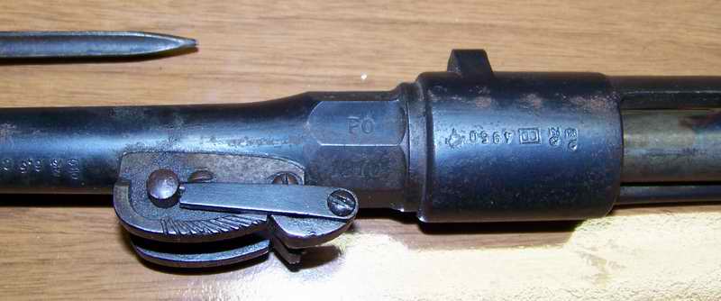

    Комрады, подскажите по модификациям кавалерийского карабина.
    Первый вариант - с гранёным стволом (в месте расположения патронника), секторным прицелом и рычагом на колодке для игольчатого штыка (фото 1-3);
    Второй вариант - с цилиндрическим стволом, с постоянным целиком, с кнопкой на колодке для штыка (фото 4-6).
    Сравнение - фото 7
    Вопрос: различия связаны с модификациями (по годам производства) или с производителями?
    P.S. На фото 6 заметны различия крепления колодки к стволу
  22. Трофейщик
    958
    Прошу разъяснений по различиям кавалерийских карабинов.
    Модификации связаны с производителями или периодами производства?
    Итак:
    Первый вариант: (фото 1-4)
    - гранёный ствол (в месте расположения патронника)
    - секторный прицел
    - рычаг фиксирующий игольчатый штык в колодке
    Второй вариант: (фото 5-8)
    - цилиндрический ствол (в месте расположения патронника)
    - постоянный не регулируемый целик
    - кнопка фиксирующая игольчатый штык в колодке
    на фото 8 - сравнение
    на крайнем фото видны различия креплений колодок к стволу

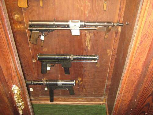

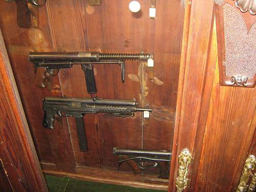

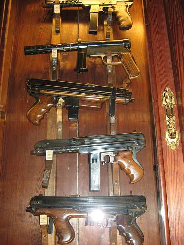

    Фото образцов музея "Беретта".
    Серийные, малосерийные, а так же не вошедшие в серию:
  25. Lupus Vulgaris
    Lupus Vulgaris Stabsfeldwebel
    2.645
    Київ Україна
    На третьем фото, первый сверху -- ТZ-45, ПП эпохи Республики Сало, который потом производился в Бирме.
