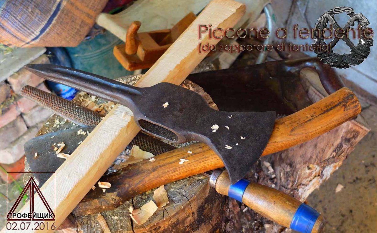

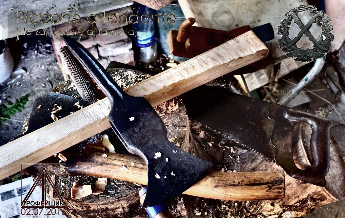

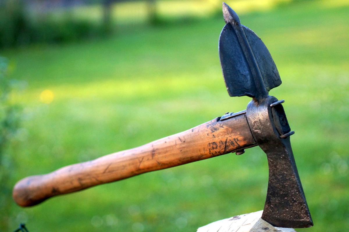

    На выходных ковырялся с топорищем итальянского "Piccone a fendente".
    Конструкция интересна обратным всадом (как у кувалды). Исходник черенка соответственно - кувалдный буковый с рыночного развала.
    Работа по оживлению топора не окончена.
    В процессе забацал пару тематических фото.

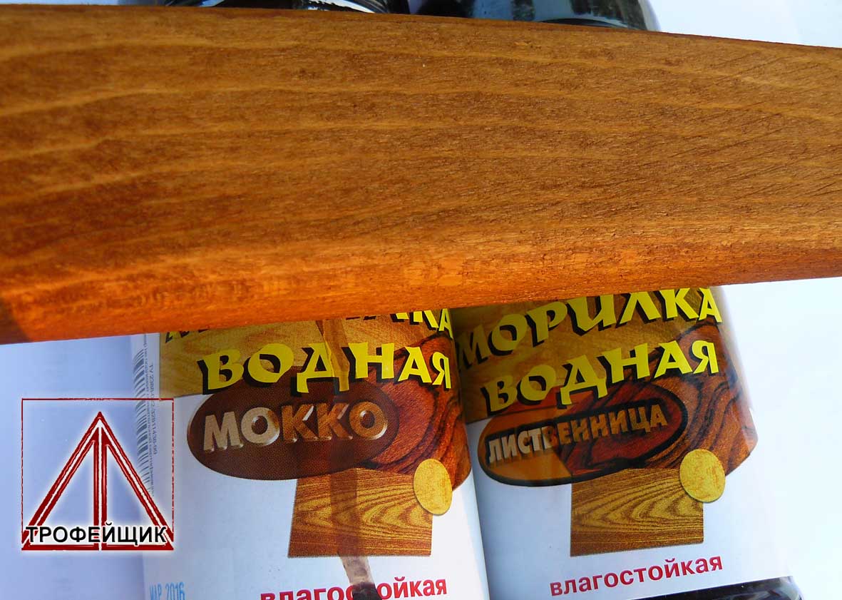

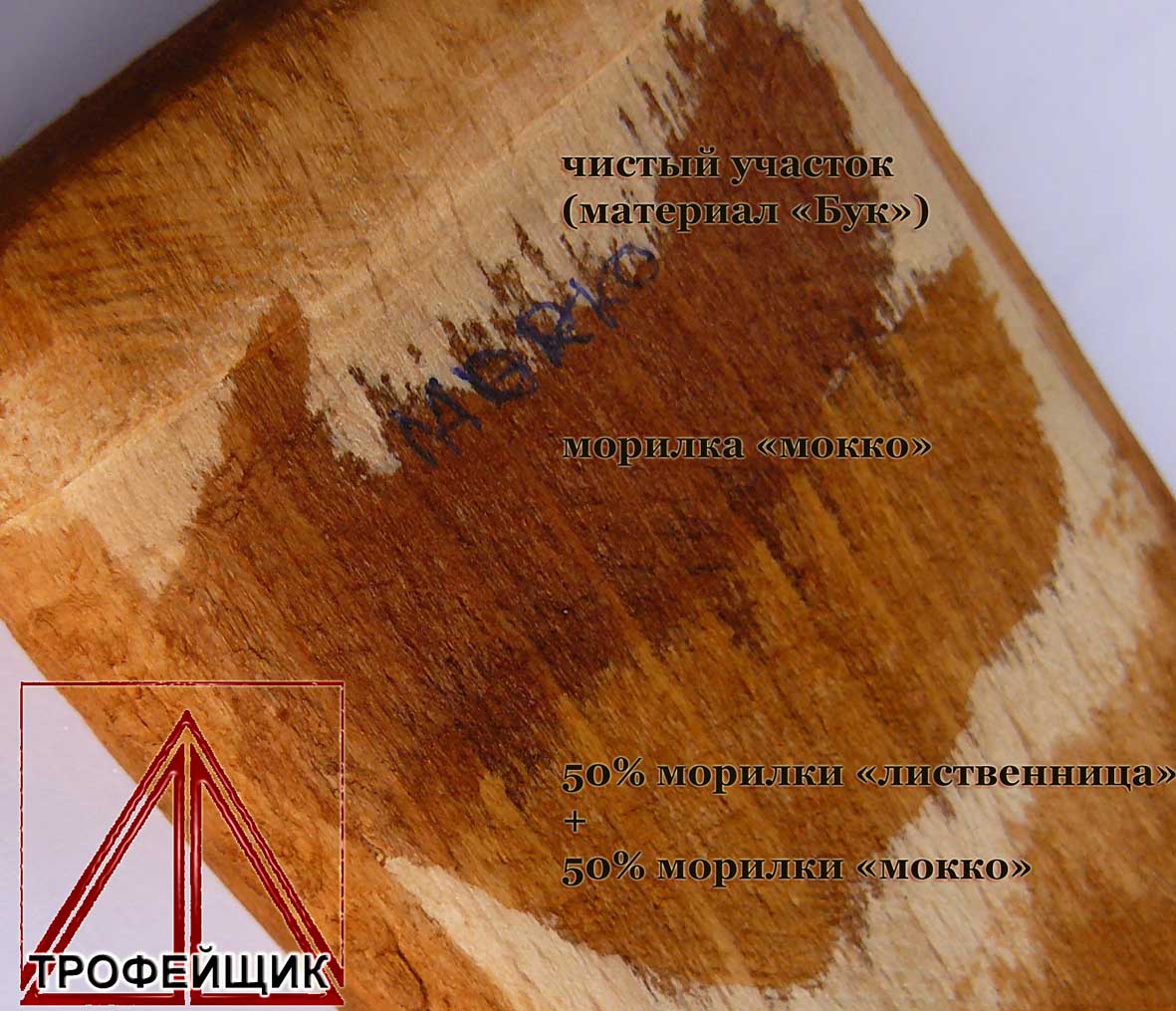

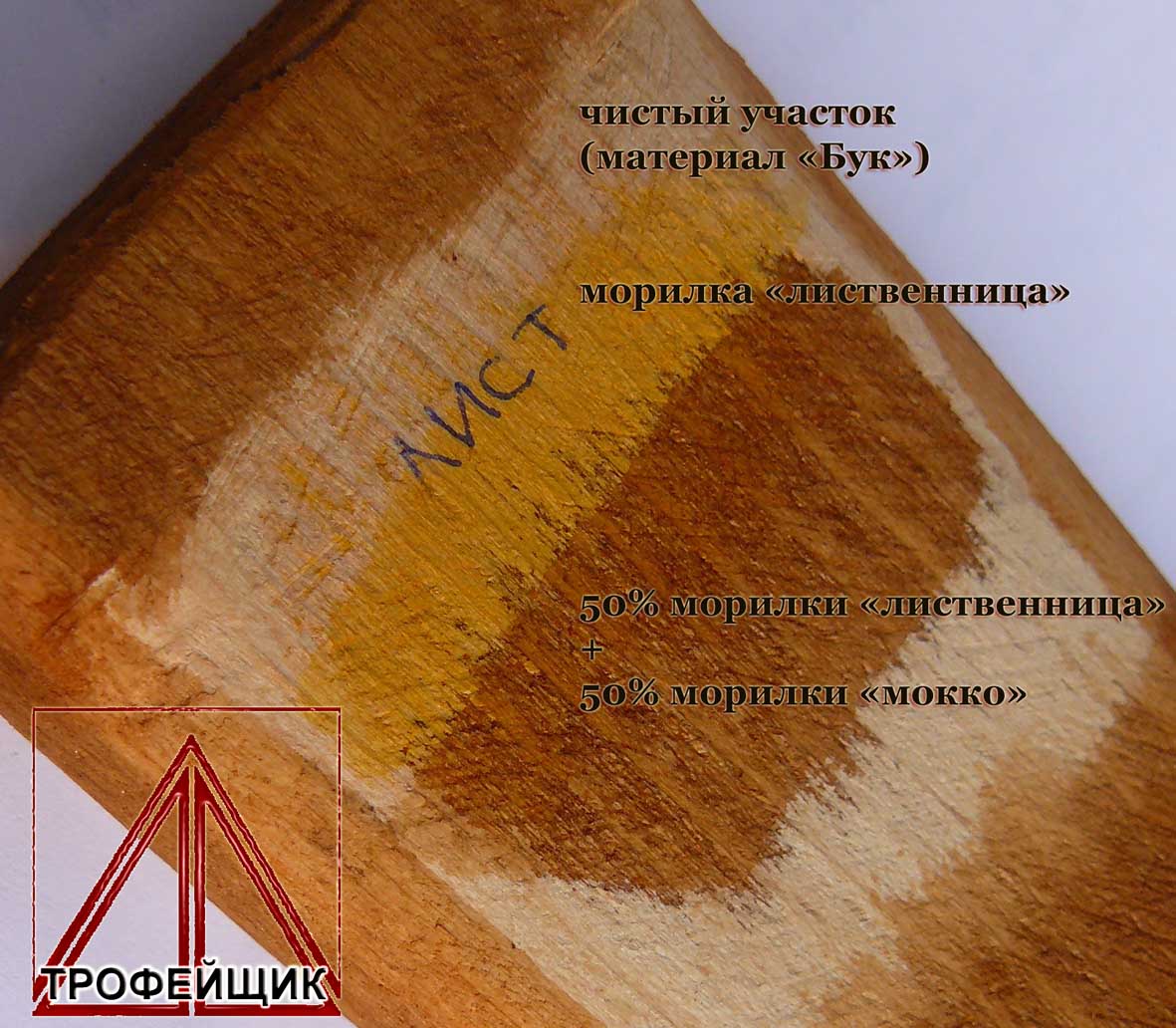

    Попробовал добиться лисье-рыжего цвета топорища.
    Древесина - бук. Морилки "лиственница" и " мокко". При раздельном нанесении результат достигнут не был. При смешивании 50/50 получил то, что хотел.
    Камча, Поліщук та HOLTOFF подобається це.

    На выходных решил продолжить работу с "Piccone a fendente". Задачей было вощение топорища.
    В качестве материала для пропитки был выбран воск "церковной свечи".
    Если интересно о ее составе можно прочитать , например, тут http://rusvechi.ru/intervju/index.php (не сочтите за рекламу).
    Для того чтобы избежать осыпания крошек воска с топорища было решено его закАпать воском горящих свечей. Одновременно были подожжены 3 свечи диаметром около 5мм.
    Капли воска быстро делали своё дело и через пару минут поверхности топорища напомнили половицы кабинета ЛОР-врача в детской поликлинике перед 1-м сентября. Зрелище было жутким, но не безысходным.
    Разогревая участки топора над мангалом воск уверенно втирался плотной тряпкой.
    В результате воздействий морилкой и воском, неожиданно на таком невзрачном материале как "бук" проявилась достаточно выразительная текстура.
    Полировку пока не производил.
    При пропитке топорища над огнём, я абсолютно не допускал окапчивания древесины. Иначе было-бы намного выразительней (как мне кажется).
    Одновременно, при помощи мангала и "отработки" без фанатизма была затемнена голова топора.
    Промежуточный результат на фото.

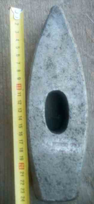

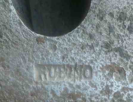

    Находка этого года, изначально не чего особенного молот молотом, коих попадается в кол-ве, но после чистки вылезло италовское клеймо.
    IMG_20160828_202519_116.jpg IMG_20160828_202626_215.jpg IMG_20160828_202554_652.jpg

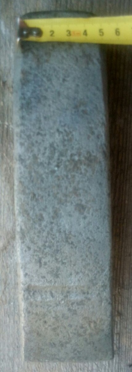

    В интернете не нашел. Может кто поможет. Надо чертеж ручки и пожилин для восстановления вот такого инструмента.
    Заранее благодарен.

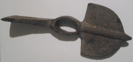

    Добрый вечер.
    Уважаемые камрады,если к кого-то лежит без дела траншейный топор Итальянской армии(picozzino) post-7053-0-21118300-1403762293.jpg ,с удовольствием
    приобрету.
    С уважением.

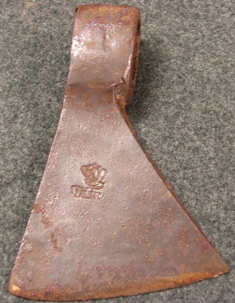

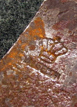

    Производитель Valsecchi с логотипом увенчанным короной, начав производство ещё в 19 веке, до сих пор выпускает различный инструмент.
    http://www.angelo-b.com/azienda

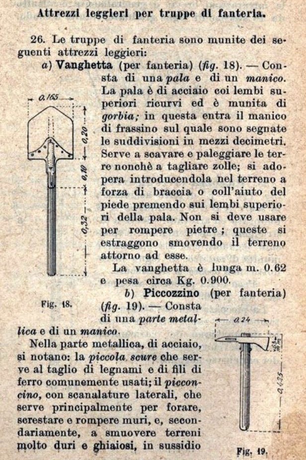

    Инструмент для пехоты.

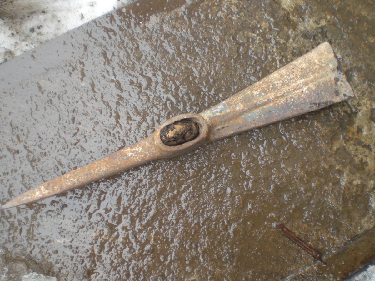

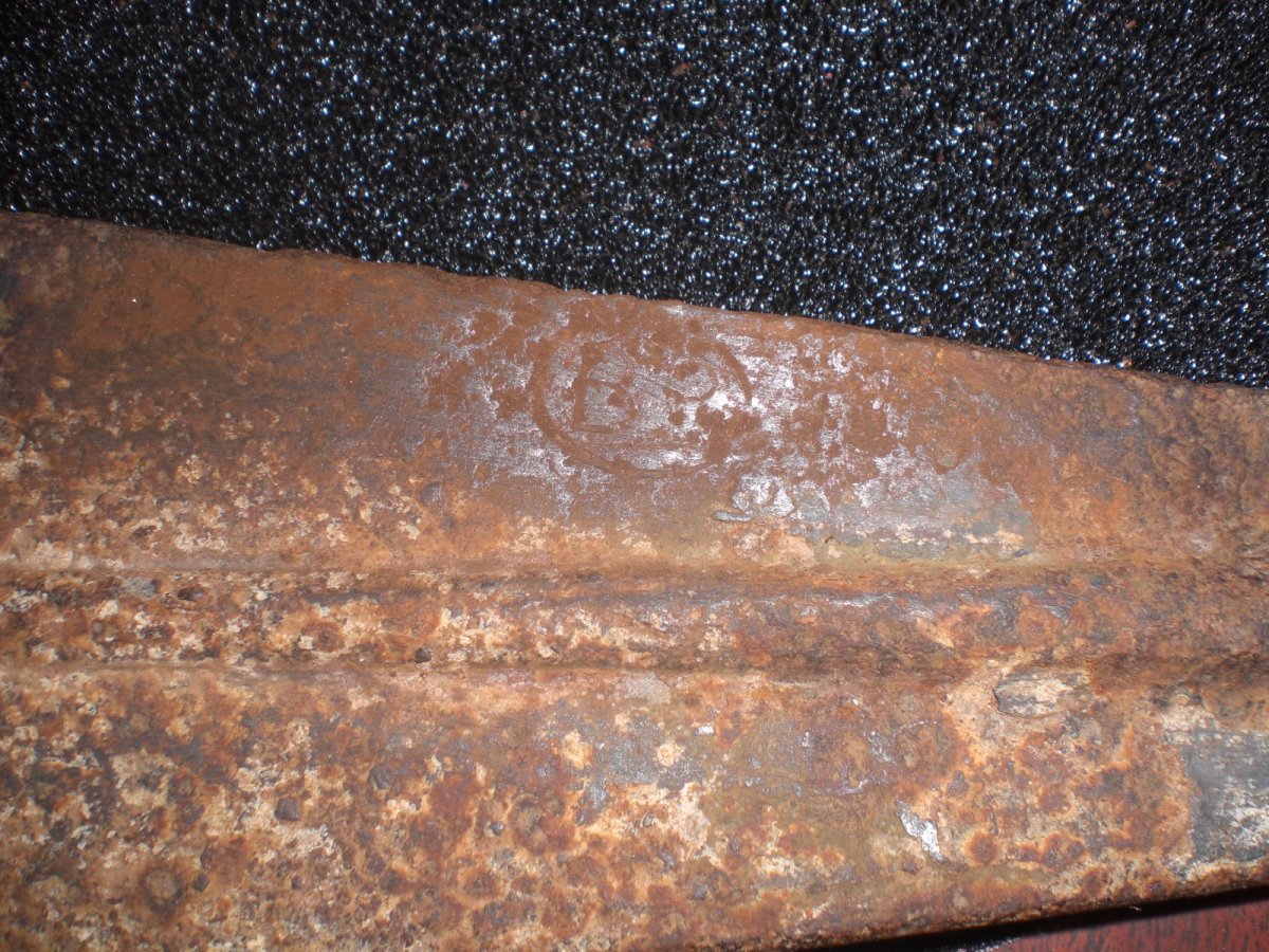

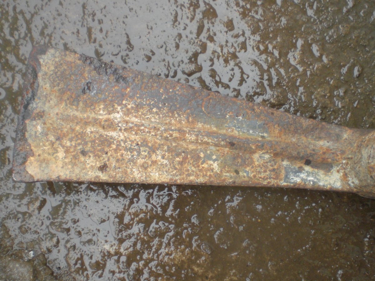

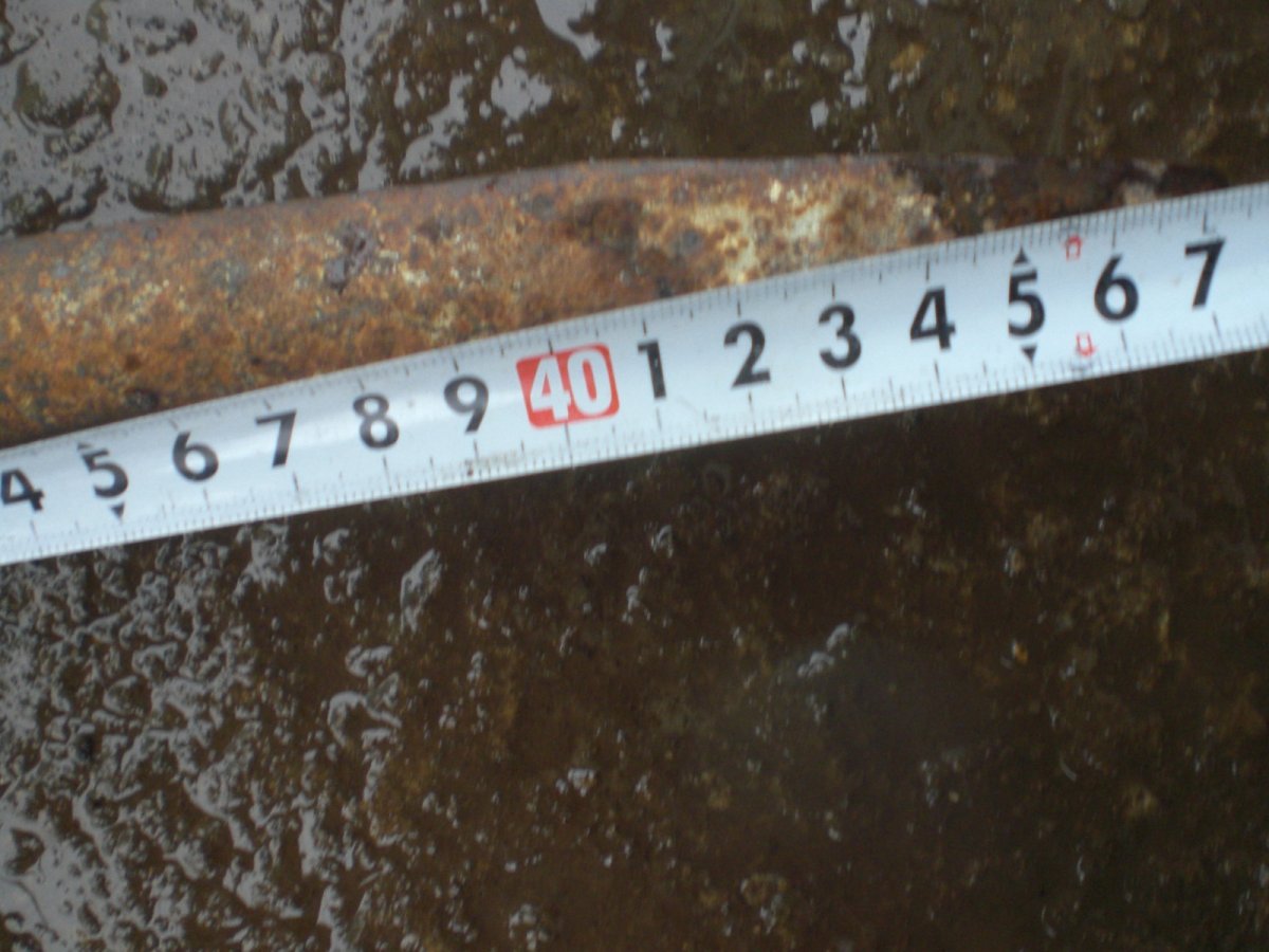

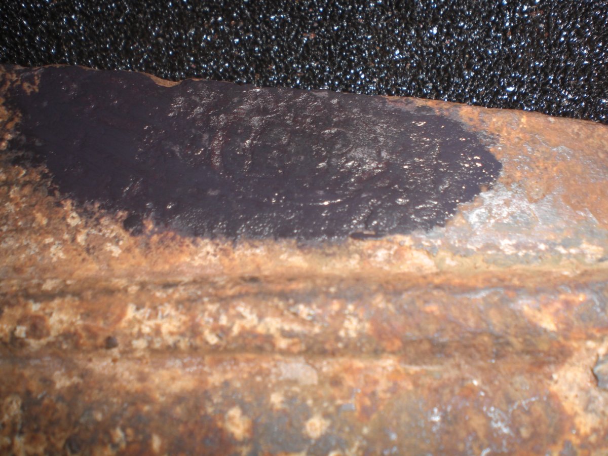

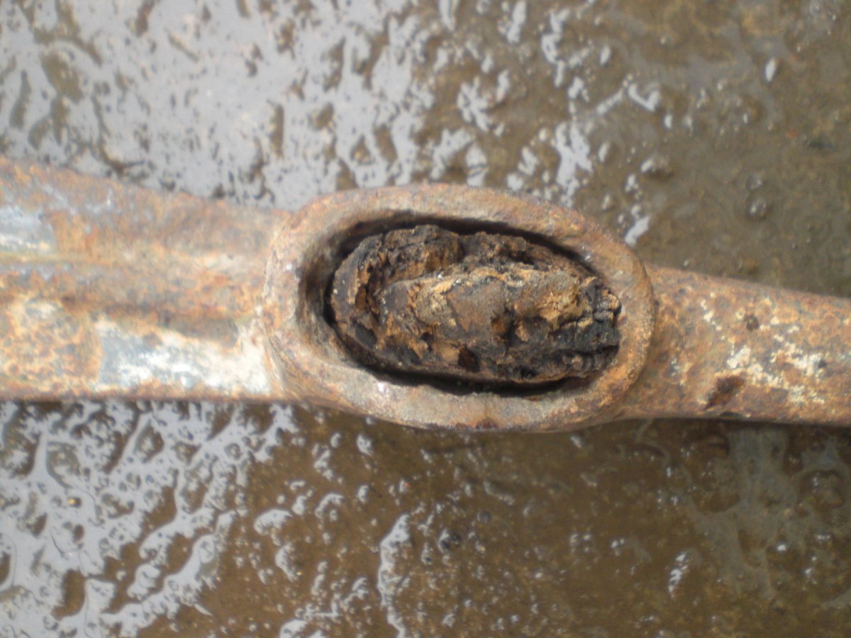

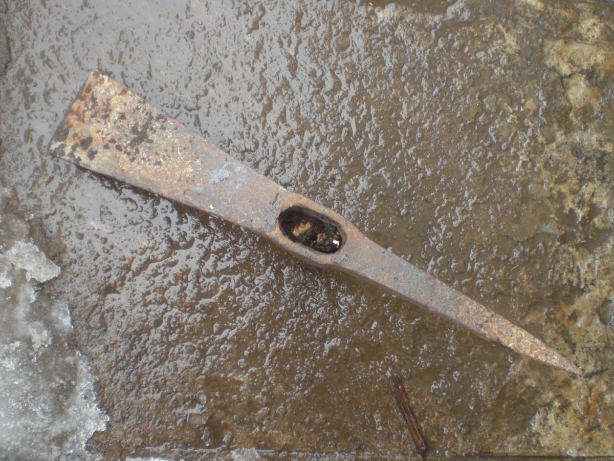

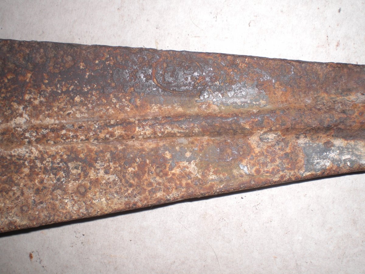

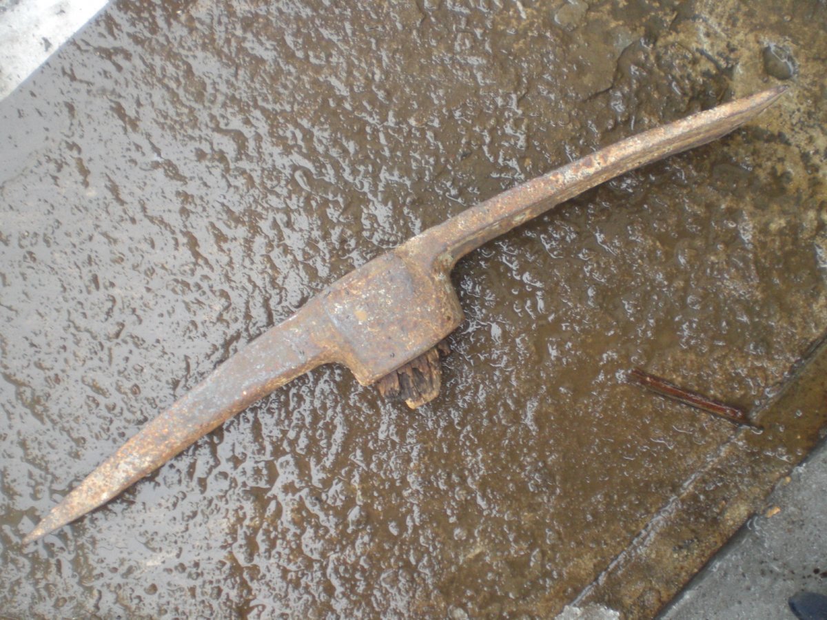

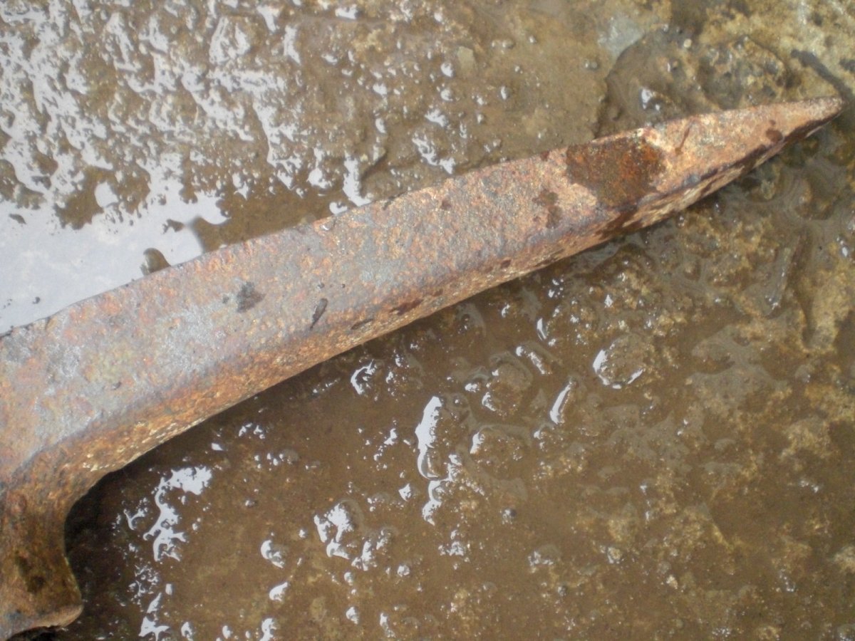

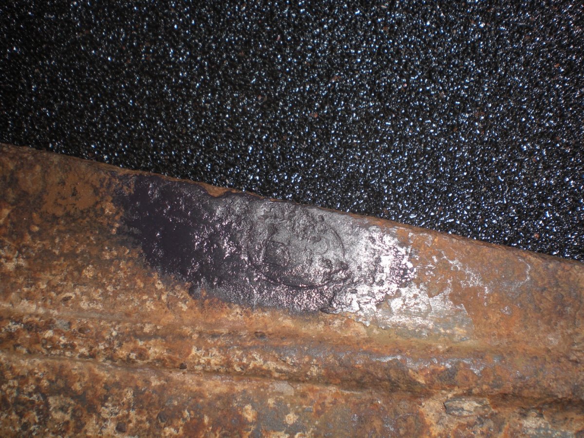

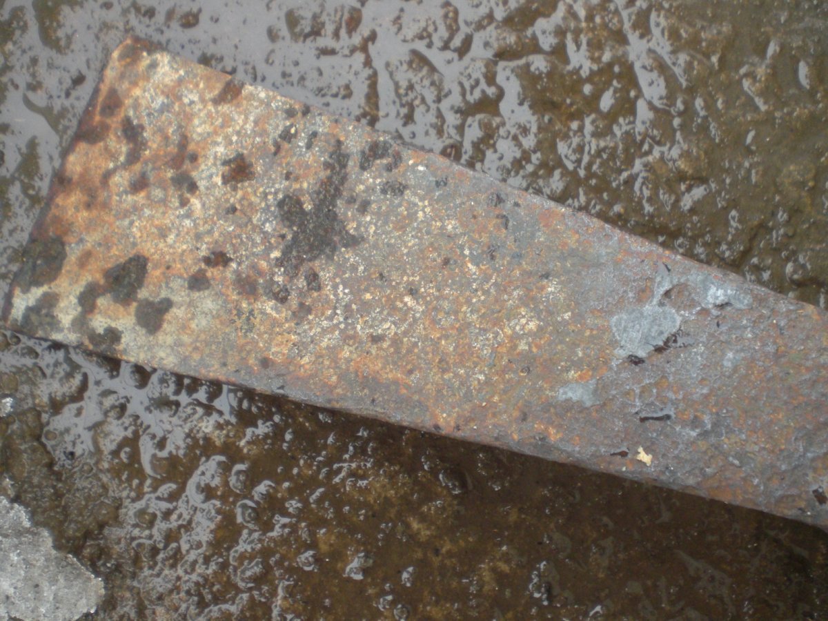

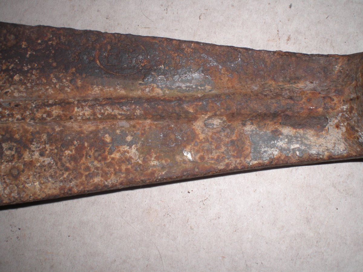

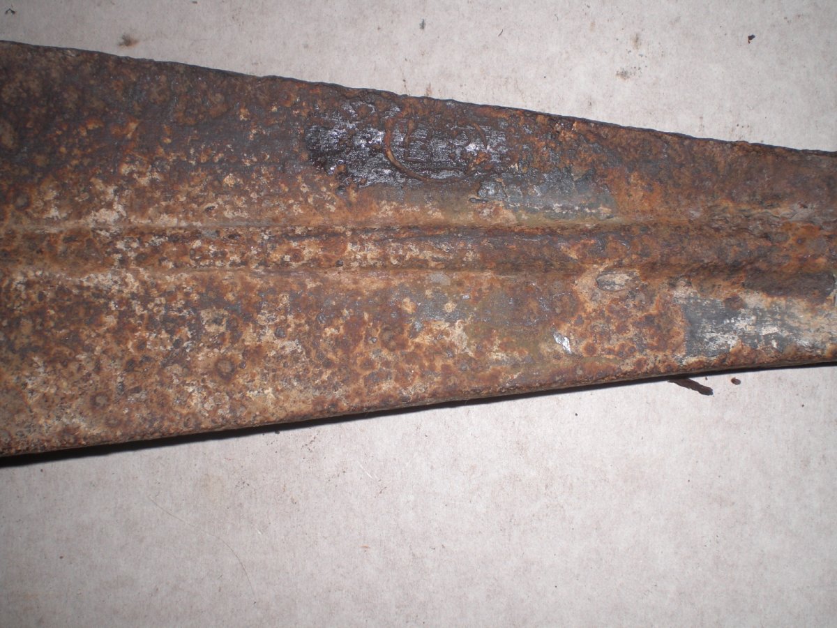

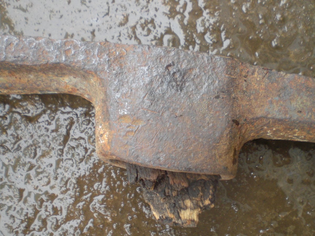

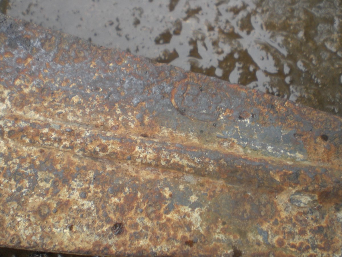

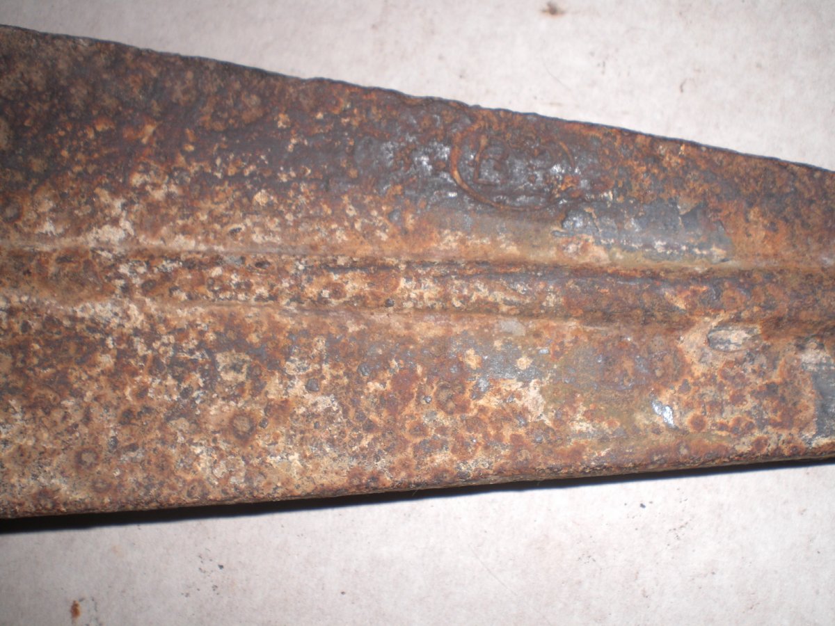

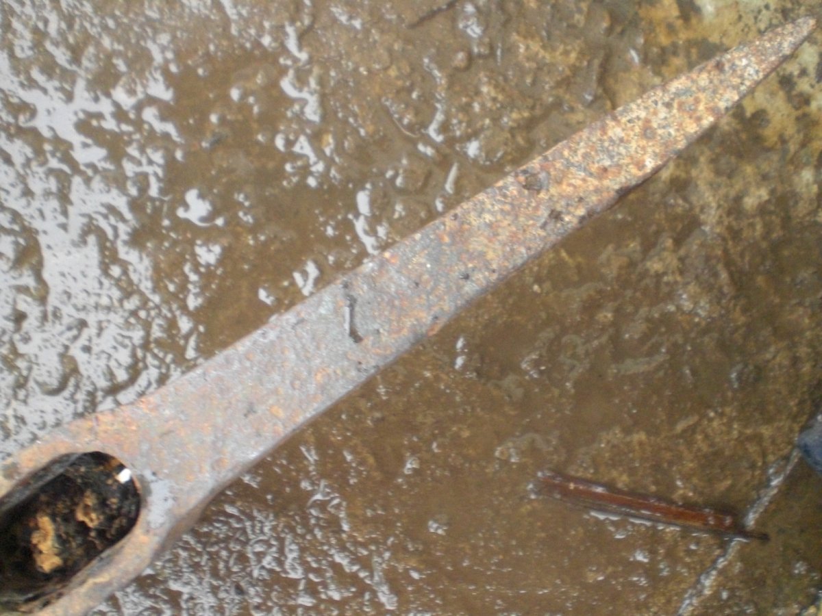

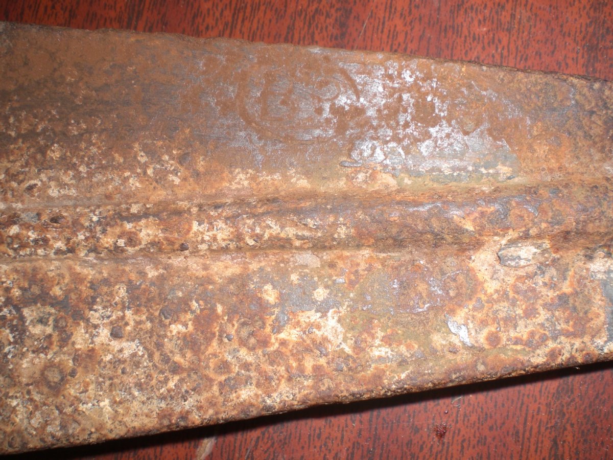

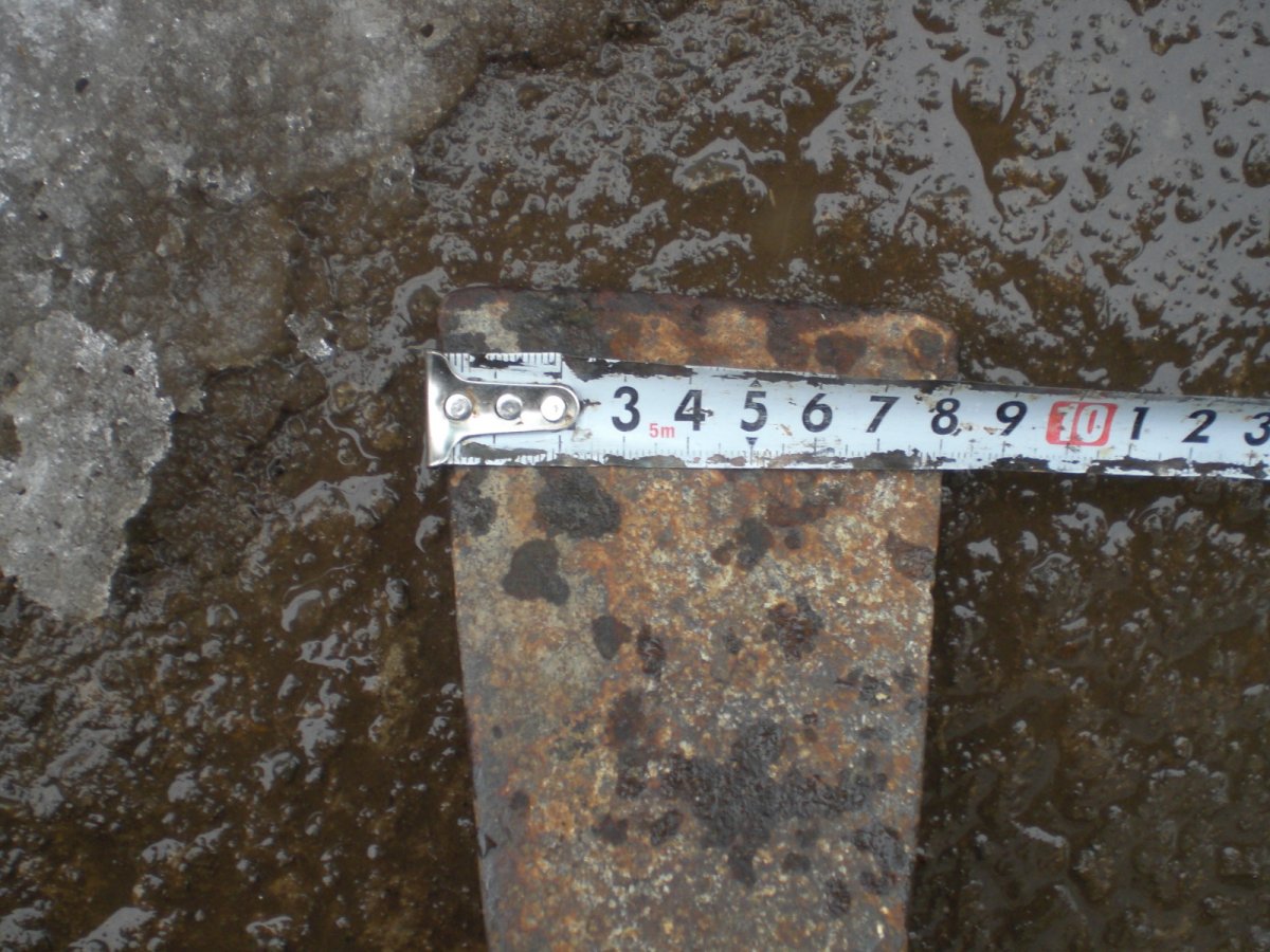

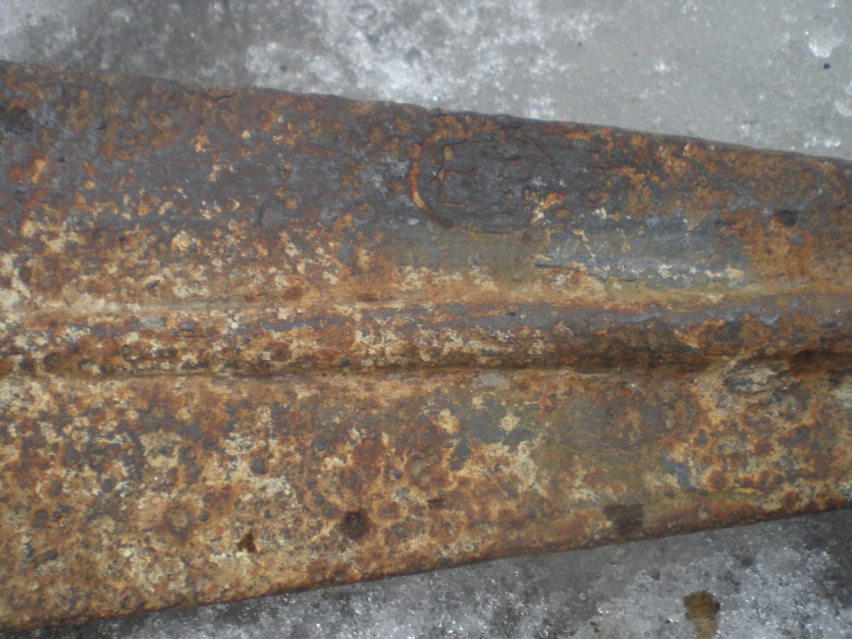

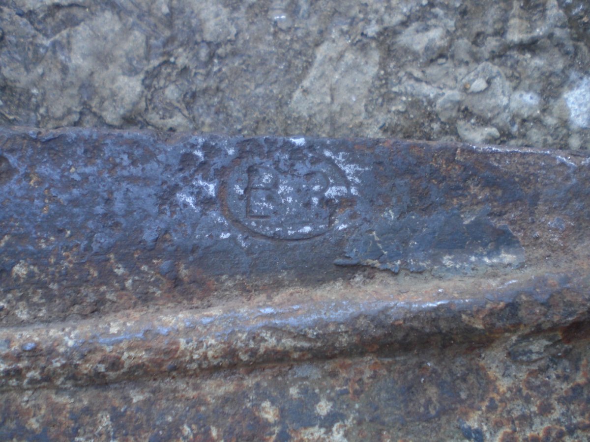

    Всего доброго. Прощу помощи определить. такая кирка-кайло. Сдается мне что итальянцы. Видится овал. В овале вроде первая буква (В) Вторая непонятно, возможно (Р)
  12. -Odessa-
    -Odessa- Stabsfeldwebel
    27
    22
    55
    4.423
    Большое дышло
    Протрите тряпкой место с клеймом и затрите мелом тогда будет лучше видно.
    Андрій Заболотній та Domovoy 1675 подобається це.
  13. mays2012
    mays2012 Stabsfeldwebel
    558

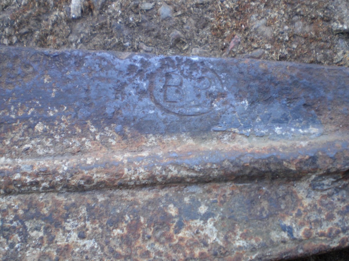

    Овал точно, а вот буквы?? Щеткой по металлу пройти в разных направлениях, потом можно и мелом, можно бумагу и обычным карандашом по бумаге. Можно попробовать светить фонариком под разными углами.
    Но по собственному опыту скажу, что иногда передать на фото то, что Вы видите визуально может не получится.
    Во всяком случае я лично таких не видел даже на фото, имею ввиду с выступом на широкой части.
    Domovoy 1675 та -Odessa- подобається це.
  14. Domovoy 1675
    Domovoy 1675 Leutnant
    728
    1.386
    1.240

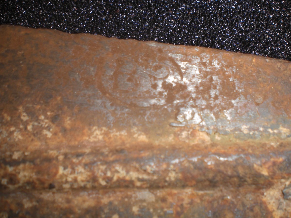

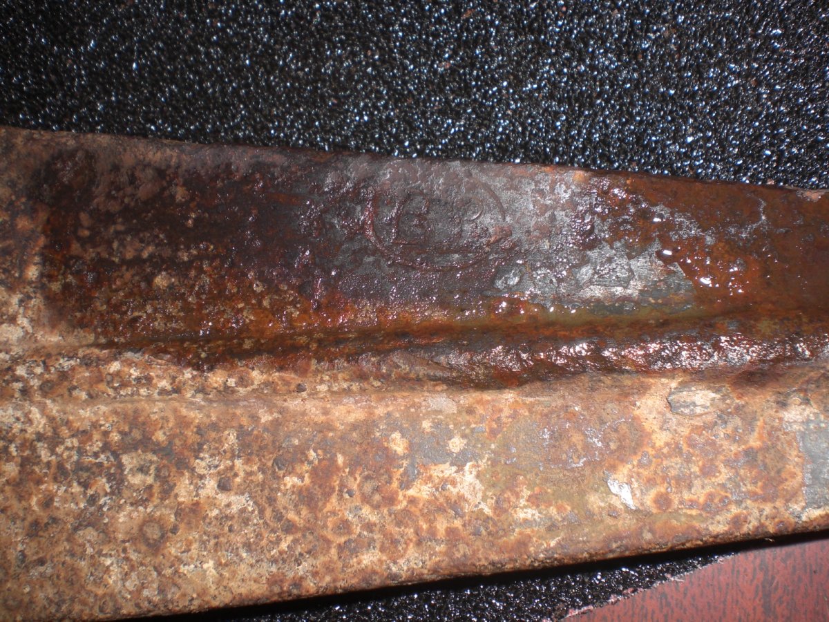

    Вот что получилось. Первая буква явственно В. На сколько помнится было у них клеймо SBP. Во время войны у нас были не только итальянцы, но и румыны, греки и пр. Может это как то поможет.

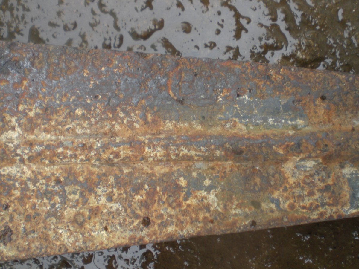

    Ну тут явно видно, что в овале две буквы.

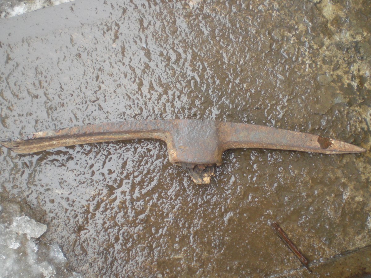

    15 грудня 2024 року... з теренів 14-го БРО КиУР, але про подібні знахідки під Києвом чути особисто не доводилось.
    Якщо це так... тоді це рарітет в страшному макаранному дизайні, але стан збереження трохи вражає... і це після 83 років зберігання під землею.
