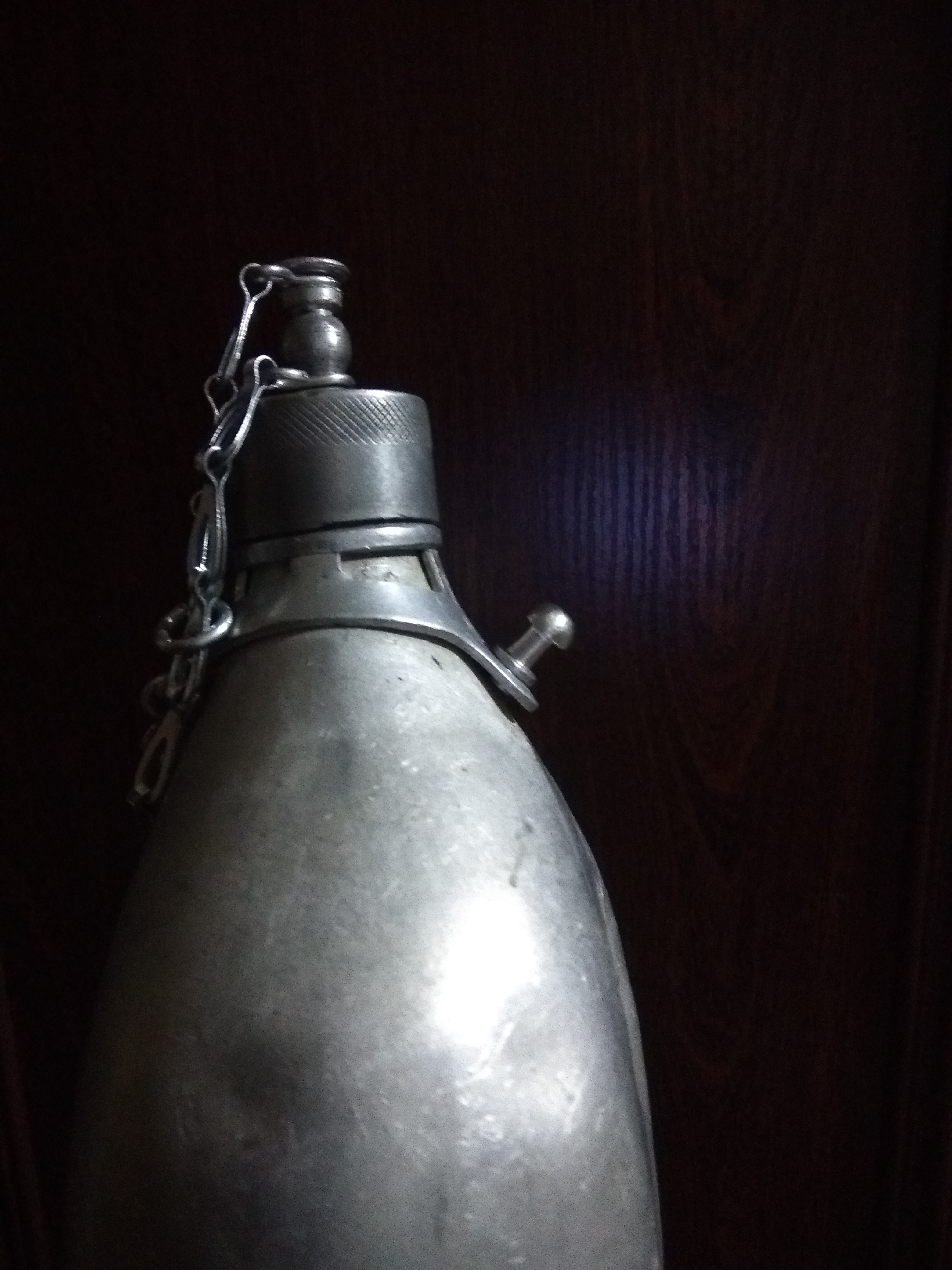

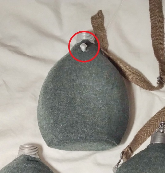

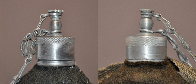

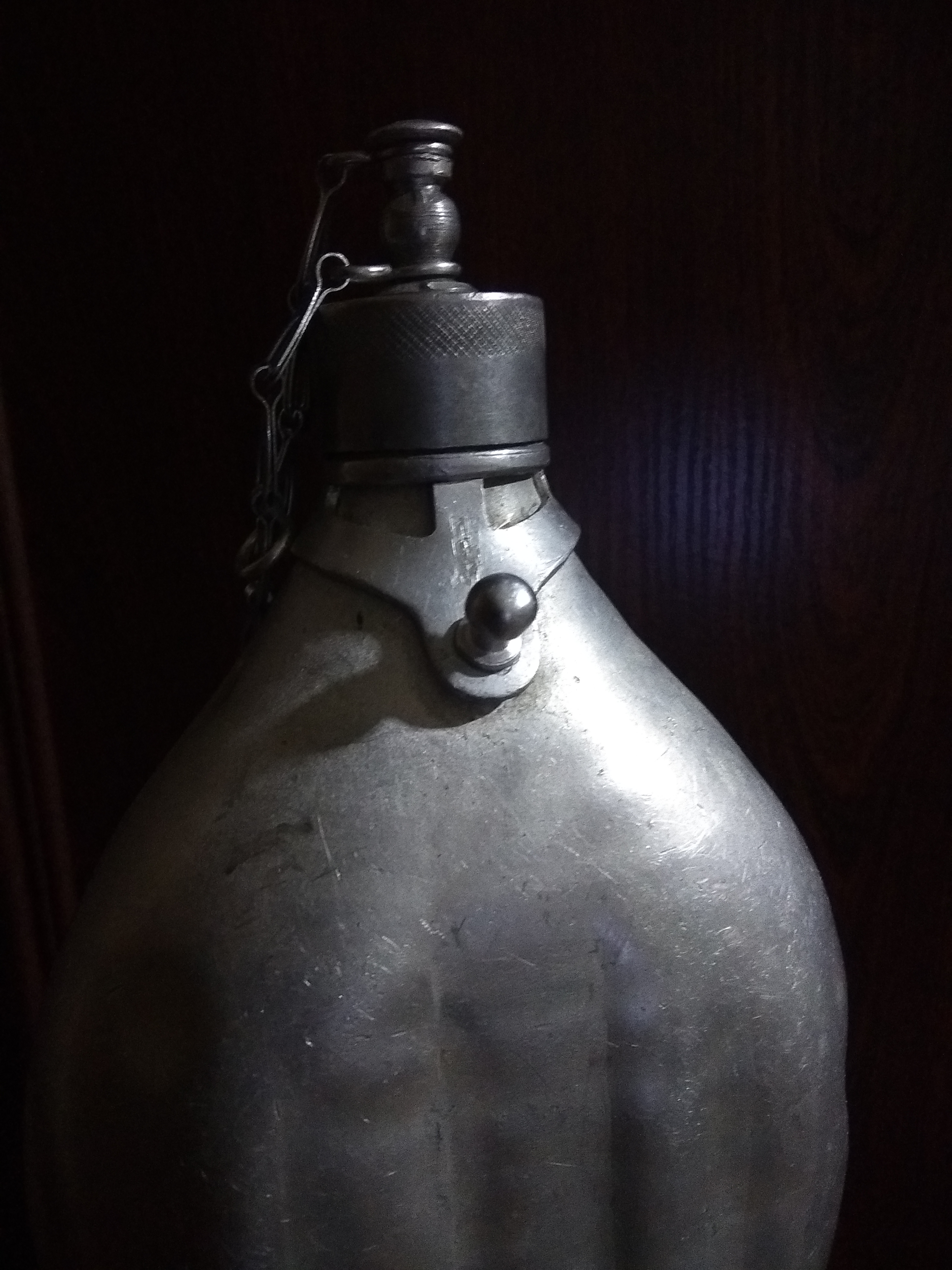

    Можливо хтось знає розміри шпенька для фіксації ремінця? І де можна знайти алюмінієвий ланцюжок до неї?
    antykvar_2009, StudenT(), Jawist та 3 іншим подобається це.
    1. сост.на фото
    2. сост.на фото
    3. сост.на фото
    4. сост.на фото
    5. Оригінал.1914 рік. Розмір та стан видно по фото. Дуже рідкісна.
      525 грн.

    Ланцюжок маєте виготовити самостійно з листового алюмінію товщиною 0.5 мм

    Собственно способ деланья очень прост. Детальку-звено продеть через проушины другой детальки-звена и согнуть и так до бесконечности .....
  7. Рихард
    Рихард Oberstleutnant
    5.268
    Одесса, Украина
    Нужно будет изготовить звенья примерно по такому лекалу .. ..вопрос только в размерах для итальянской фляги.

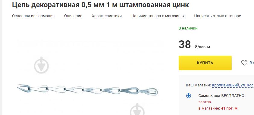

    Эта овчинка выделки не стоит. Проще найти цепок. Это же не мегараритетная цепочка, что бы под нее изготовить матрицу с пуансоном и вырубать звенья с алюминия .

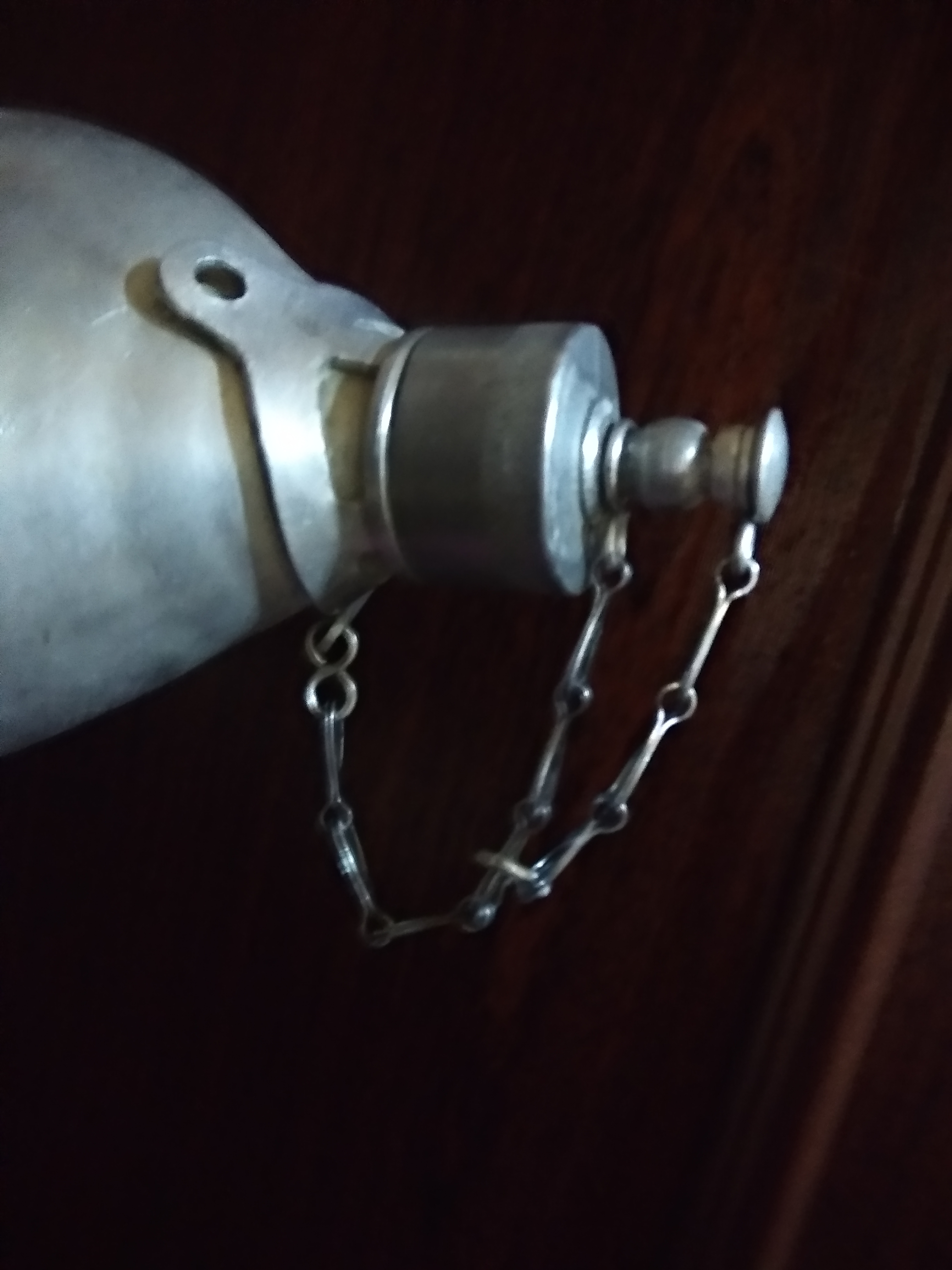

    Вирішив не заморочуватись і придбав в "Епіцентрі" оцинкований ланцюжок.
    Далі купа переглядів фото з інтернету і ось що вийшло:
    IMG_20231019_194853_HHT.jpg IMG_20231019_194959_HHT.jpg IMG_20231019_195020.jpg IMG_20231019_195101.jpg
    Ланцюжок прийшлося трішки облагородити (нижній після рихтовки)
    Розміри шпенька,дасть хтось?
    Чи знову самому викручуватись? :D

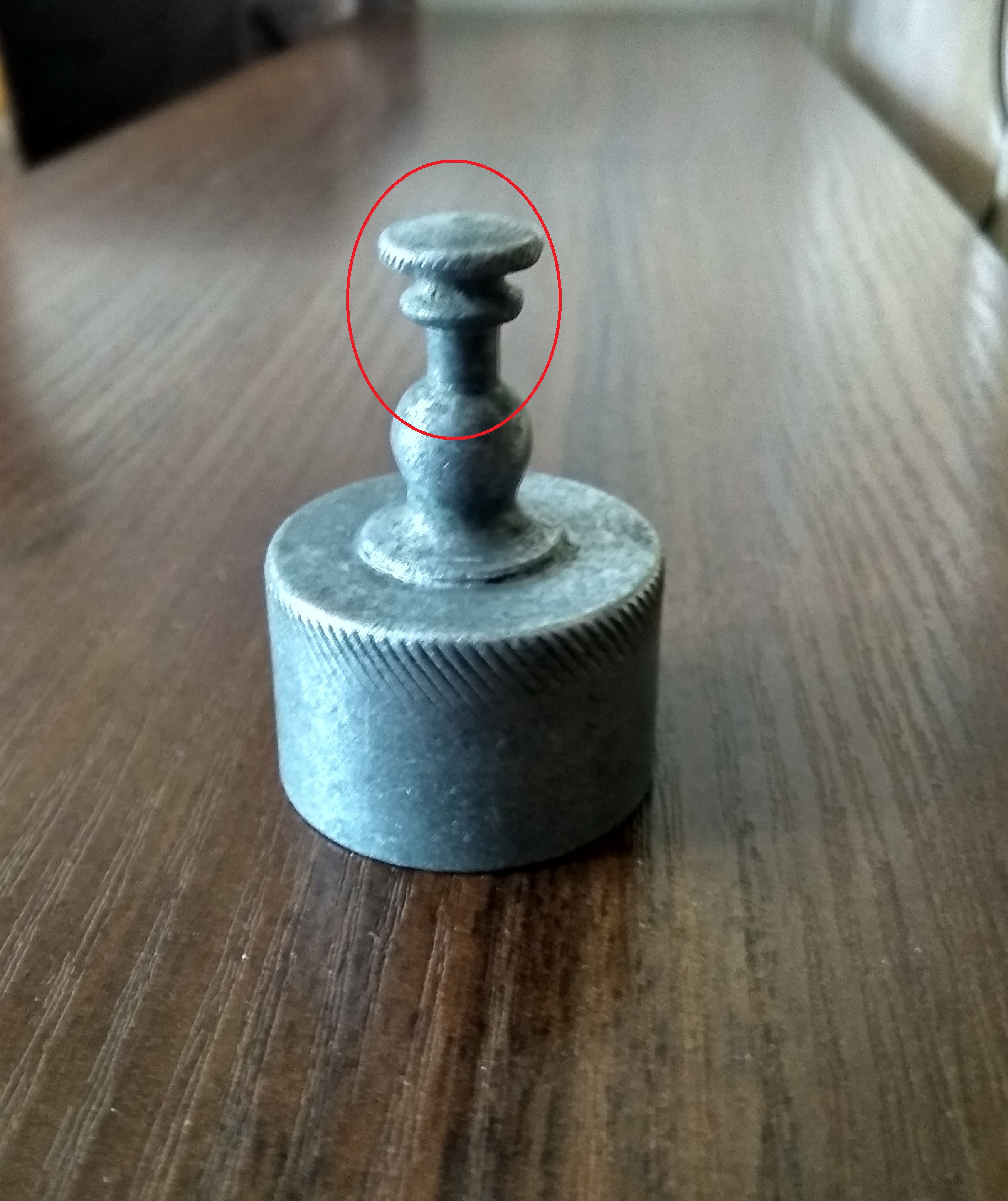

    Щось зробив.

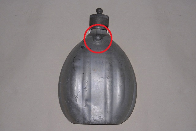

    Можливо хтось має досвід ,як вийняти таку пробку?
    Дуже гріти і стукати боюся, все ж таки цинк. Поки що залив ВеДешкою.

  23. Jawist
    Jawist General-major
    18
    27
    7.938
    Слобода
    а ви впевнені, що пробка виймається? у мене така ж була і вона цільна.

  24. Jawist
    18
    27
    7.938
    Слобода
    у тих, що виймається характерний конус видно

  25. valerka
    valerka General-major
    28
    42
    6.233
    Україна. Кропивницький
    А що і таке може бути?
  26. Jawist
    18
    27
    7.938
    Слобода
    так, я недавно запитував, як відреставрувати кришку таку. у мене верх обломаний був а шпиньок лишився
