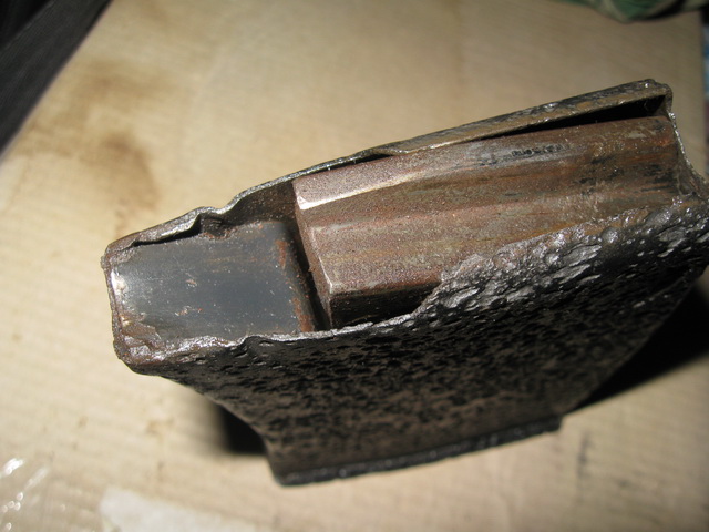

    На Walter G-43 у меня стоит вставка с направляющими вырезами, новый укороченный подаватель, т.к натурный резать было жалко. Аналогично можно сделать и на СВТ:

    Дядя Ваня, тоесь под отсечку попадает таки второй патрон если его неудачливо продвинуть вперед? Тогда - да, это беда исключительно СХПшная , но какулята в этом не основная причина (даже в идеально вылизаных системах встречал).
    Насчет болезни экстрактора маузера - верно подмечено. Есть еще нюанс с заряжанием патронов по одному, в маузере в этом случае экстрактор вылетает быстрее. Хотя и на трехе сломать зубик, не такая проблема.
    Гельмут, на светах так и делают, только направляющая ставится на всю глубину магаза, чтоб внутри патроны не прыгали.

    Понял, спасибо. На всю глубину магазина.

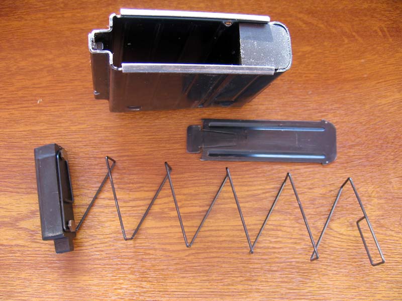

    Так это естесственно. Направляющая вставка стоит у меня на всю глубину магазина.
    Вид магазина снизу в разобранном виде:

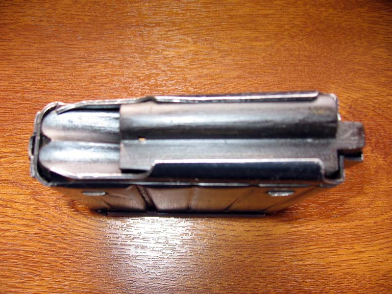

    Угу. Нырнут... Магазин г43 и свт40 имеют разную форму и созданы под разный патрон. В г43 сплошная вставка таки да,необходима. В свт40-нафиг не нужна. Ниче там никуда не ныряет(при правильном снаряжении магазина ессно). Штифт четверка ставитца в верхней передней части магазина. Ось отверстия-2мм ниже усиков-выштамповок,в оси усика. Диаметр 4мм. В подавателе режетца кривой паз под штифт. Пружина магазина подрезаетца так,чтобы не мешала. Да и все. Ну еще по длине коцнуть,шоб скомпенсировать разницу в массе патриков.

    Вот фото моего магаза СВТ,работает как часы хоть и копанина :smile_12:.
    Надеюсь идею поняли.
