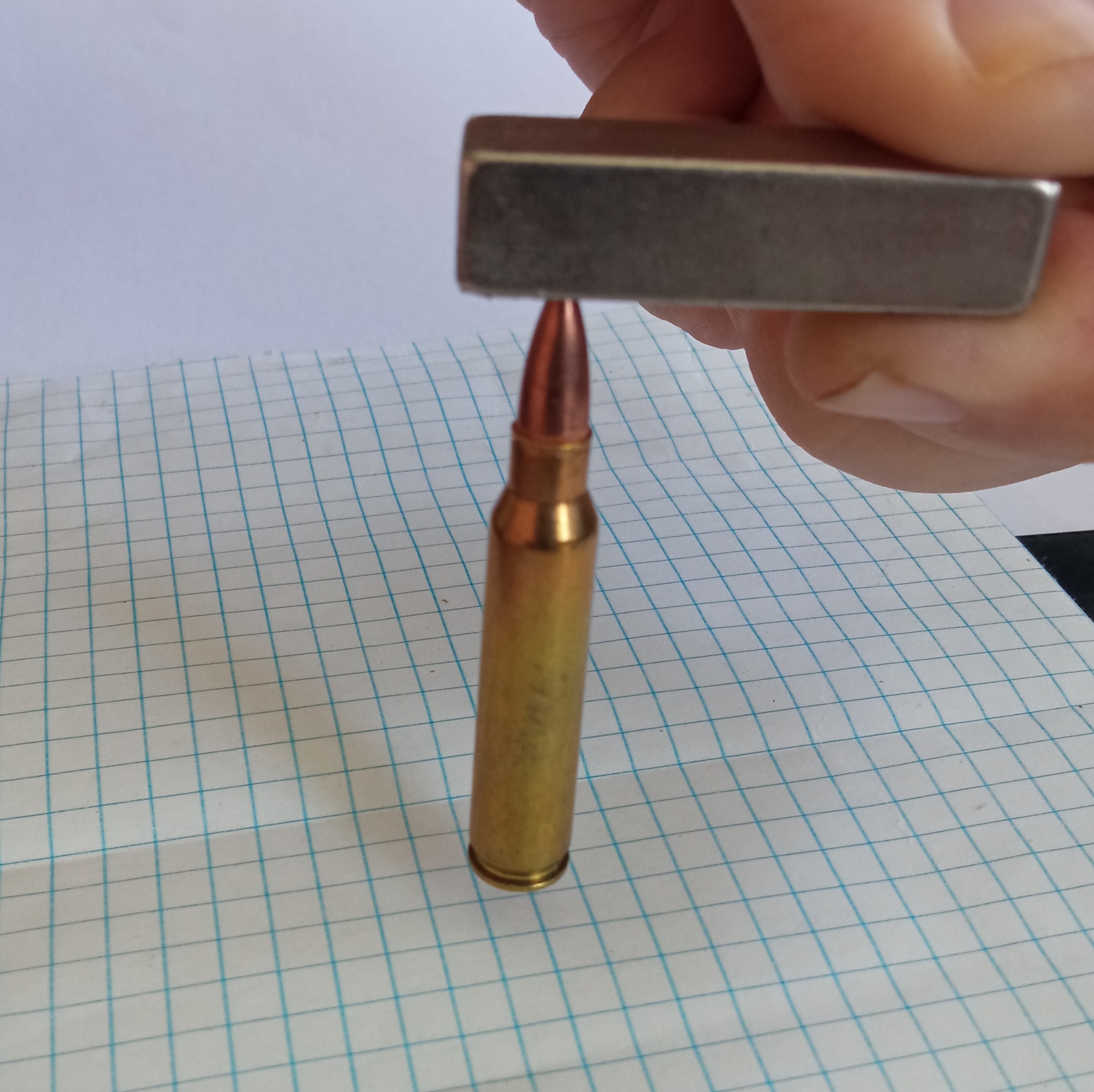

    Ниже на фото армейский валовый S&B, полный аналог Гринтип в чешском исполнении.
    На пуле держится тонкий магнит, а этим магнитом "прощупывается" короткий стальной пенетратор внутри пули. Кончик пули S&B не магнитится, а также не магнитится нижняя часть пули у дульца.
    Все тоже самое у патронов IVI, GGG, LC, WMA, GFL, Men, Dag и прочих. Они все валовые армейские 556 с лаком на капсе и вклееной длинной пулей со стальным коротким пенетратором.
    И ни в одном из них нет стальной оболочки.

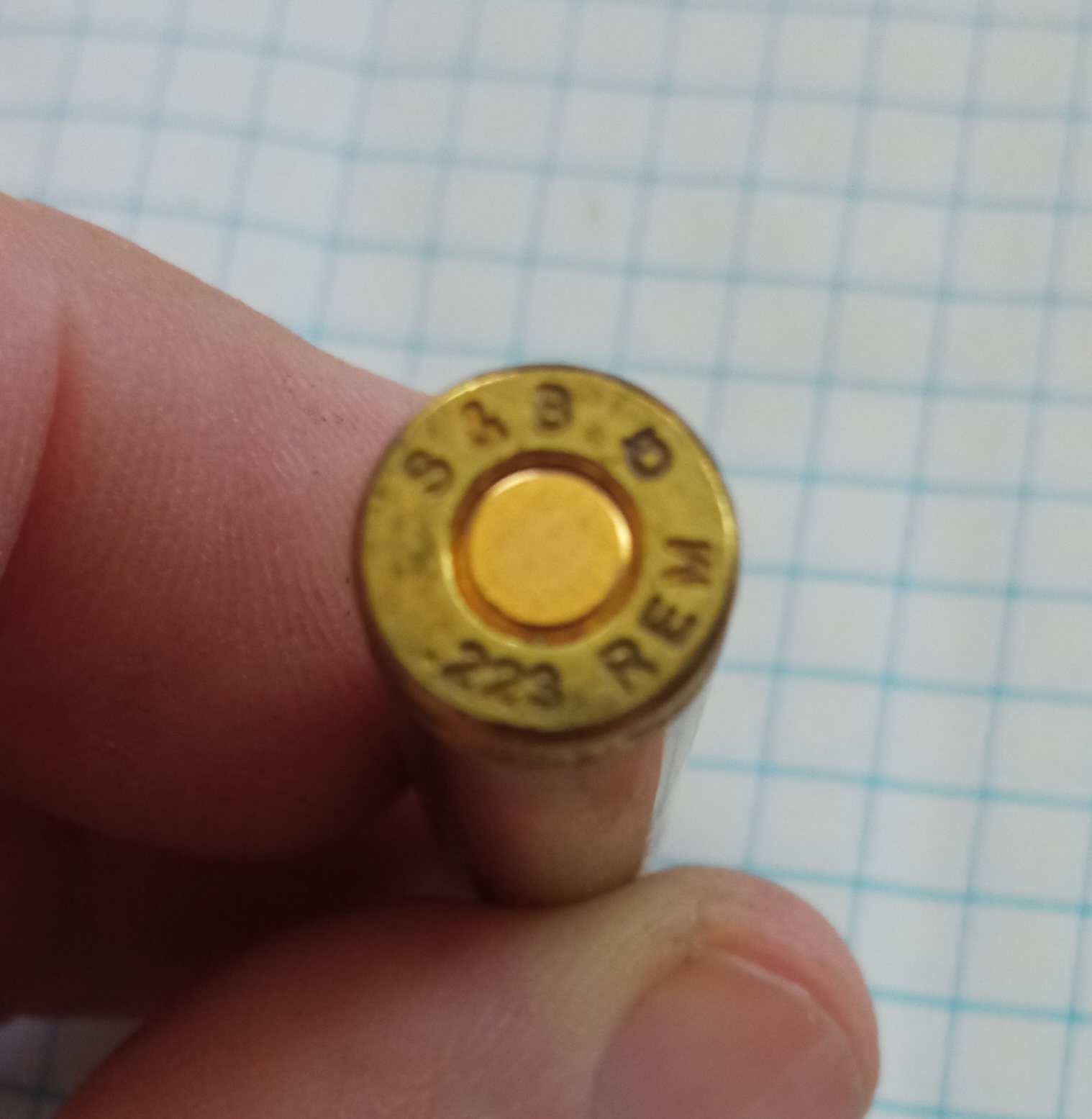

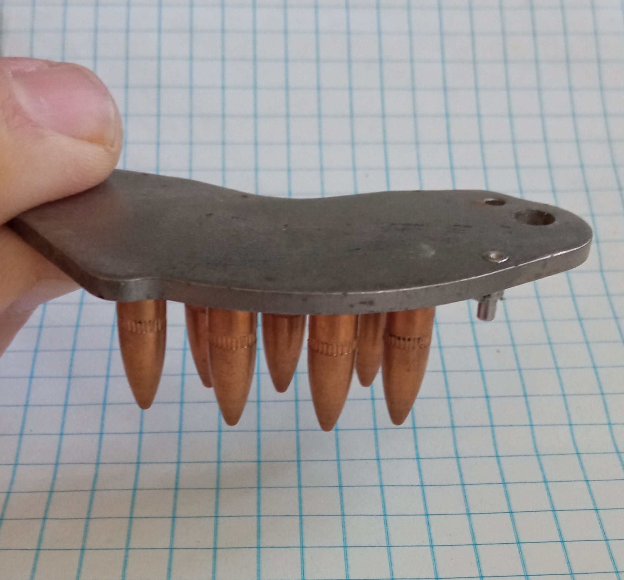

    Я абсолютно уверен. Более того, речь идёт о гражданском патроне.

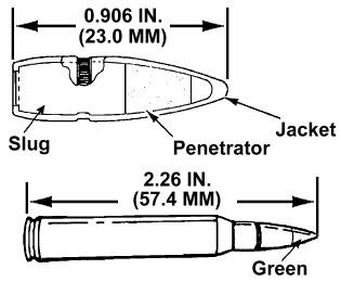

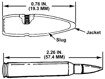

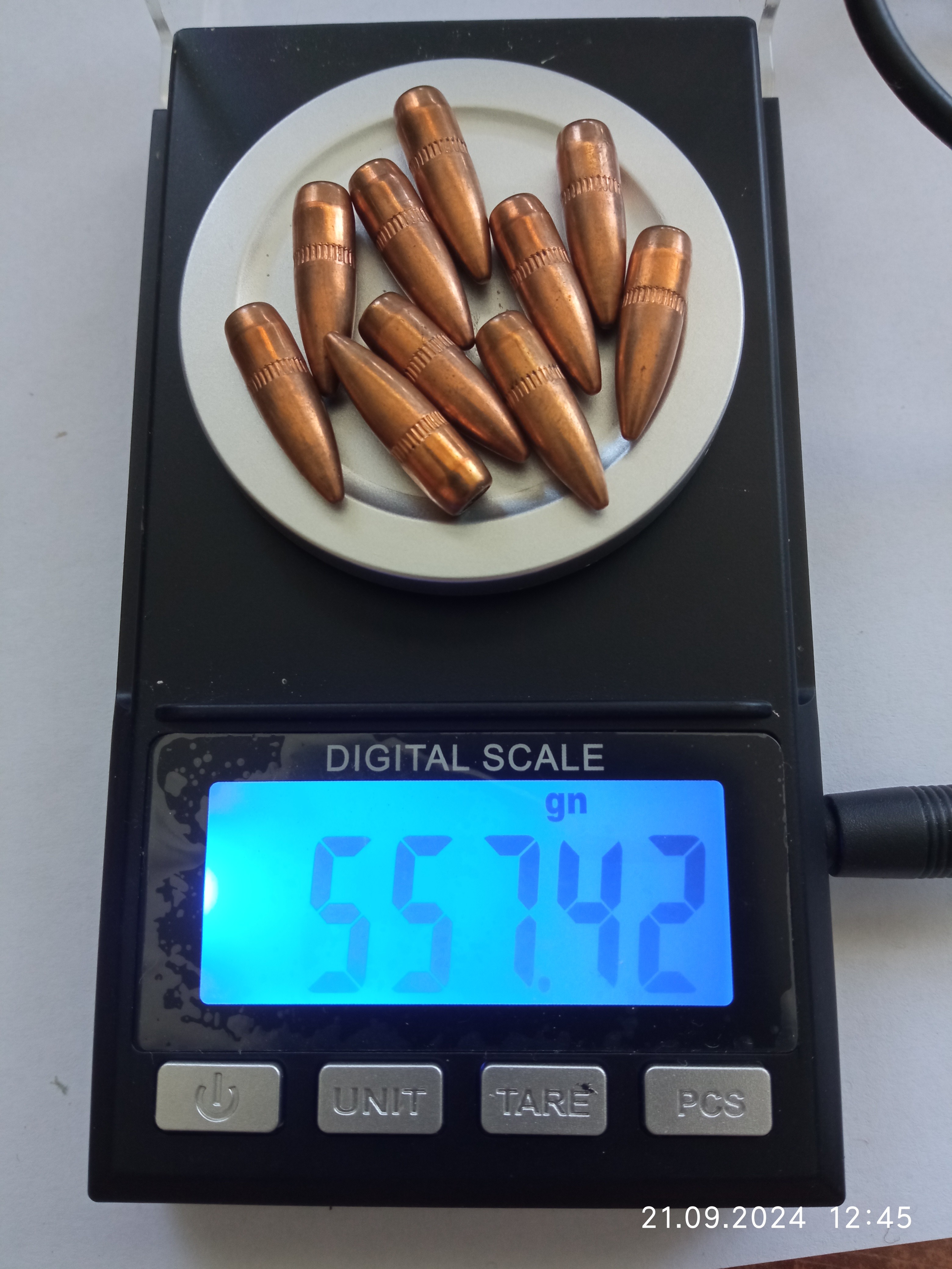

    Армейские патроны есть "ранние" с пулей M193 (55gr/3,56г) и "поздние", они же GreenTip M855 (62gr/4,02г):

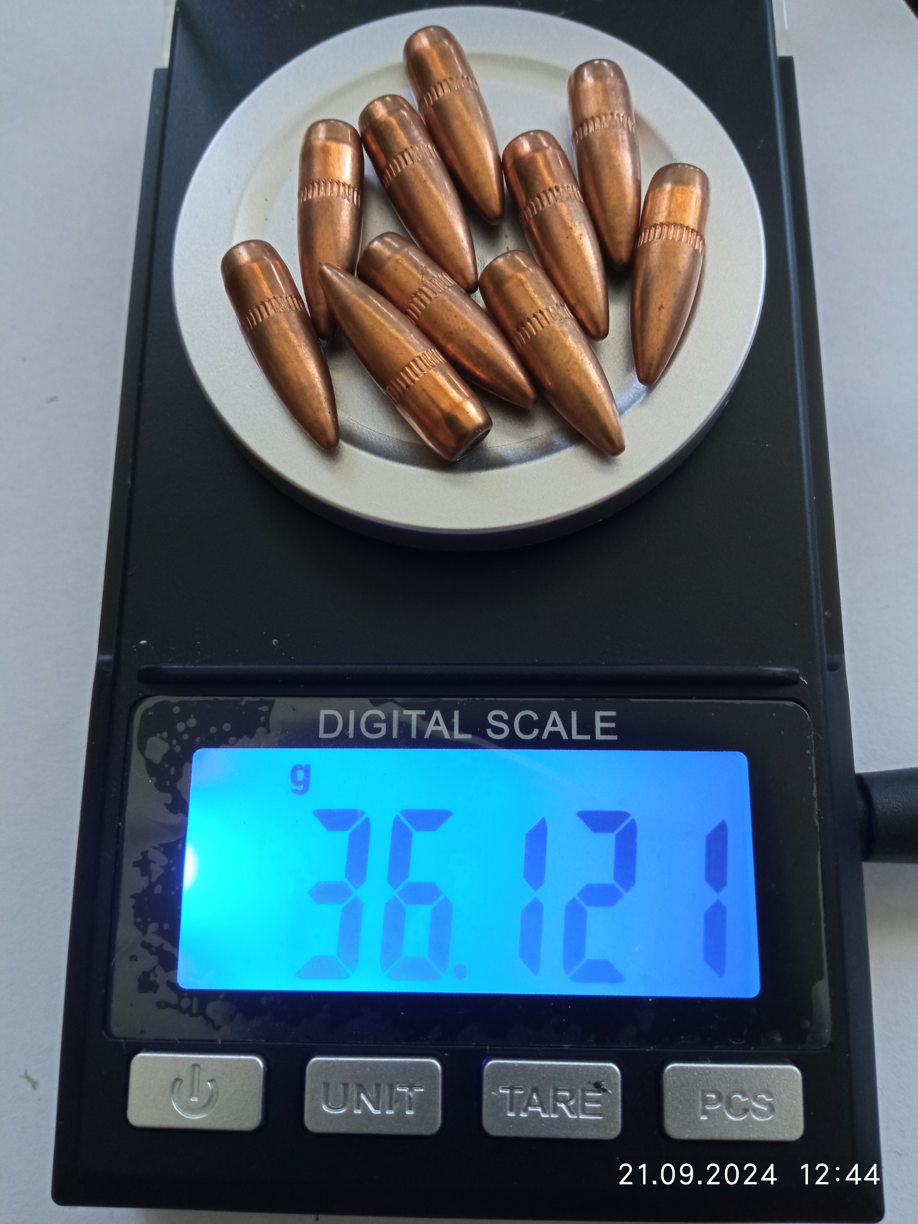

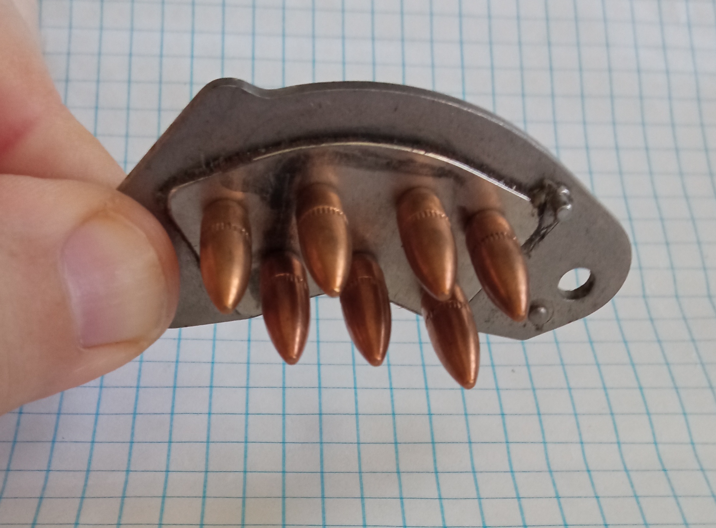

    Относительно материала рубашки нигде упоминаний не встречал, но...
    Держал в руках пули M193 - стального сердечника нет, но магнитятся - рубашка биметалл:
    IMG_20240921_124451.jpg IMG_20240921_124505.jpg IMG_20240921_124829.jpg IMG_20240921_124835.jpg

  5. LST
    LST Oberfeldwebel
    13
    527
    Киев, Цитадель.
    Спасибо, интересные екземпляры.
    Но таки итог, мой способ определения Гринтипов все же реально рабочий, а всего лишь нужно иметь тонкий магнит которым можно определить наличие короткого стального пенетратора внутри.
    А вот если пуля магнитится вся, начиная с кончика и даже через дульце, то там уже действительно нужно разбираться, ведь это может и трассер быть, а может и вся оболока магнитная.
