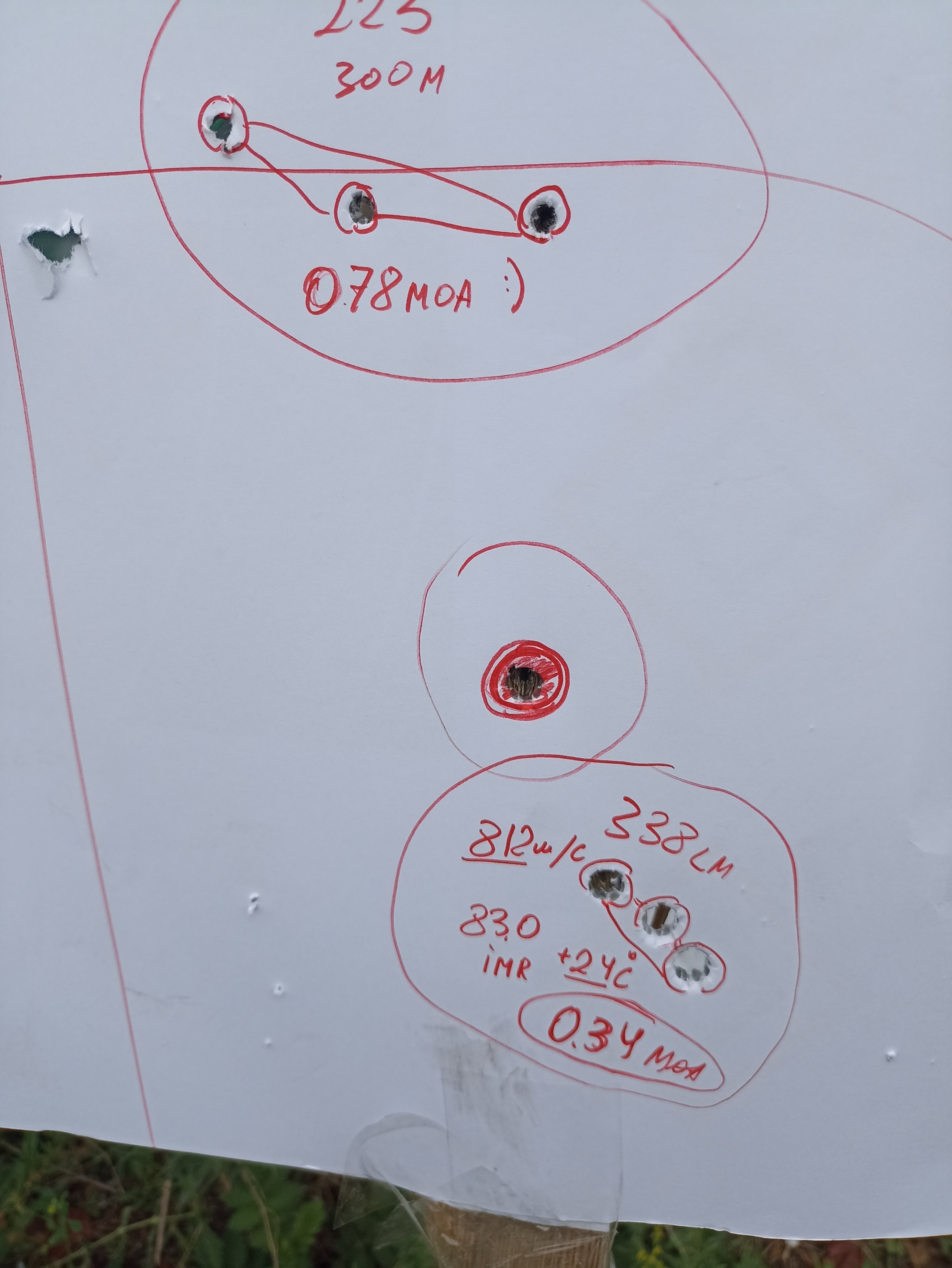

    IMG_8038.png Вітання всім
    Працюю саважом 110 24ствол
    Куля сценар 300gr
    Порох Н1000 89gr
    Куча в районі 0.4моа
    Відрив холодний постріл

    Друже, не марнуй час та набої. Річ у тім що дві абсолютно однакові нові гвинтівки потребують різні набої для лучшої купності. Між ними рівне буле лише гранічні плюс мінус параметри.
    Дам тобі пораду як за 10 набоїв знайти свою кращу навісу, швидкості та максимальну навіску.
    Споряди 10 бабоїв таким чином:
    1. Coal знайди так- заміряй довжину магазина, відступи 0.3 мм пустий без порода та капсуль гільзу змастити з середини дальше маслом для сайзінгу і посади пулю на цю длину, потім змаст. Кулю зовні, і споряди патрон в патронник, якщо не лізе постукай дерев'яним молотком чи дошкою по тильної частини затвора і так по малу зачини затвор. Потім відчиняй постукуючи по руківью.
    Коли витягнув патрон ти знайшов відстань до нарізів своєї гвинтівки. Від неї відними 0.1 мм посади кулю і спробуй ще раз. Якщо добре закриває то гуд. Якщо ні ще посади 0.1мм.
    2. Візмі мінімальну навіску з рецепта для твого калібру, кулі та пороху і шагом 0.3 грейна споряди 10 набоїв. Яки треба пронумерованих маркером від 1 до 10, де 1 це мінімальна навіска.
    3. Через 2 часа перевір довжину всіх набоїв. Якщо якісь підросли викінь їх.
    4. Прибийся до мішені на 300 метрів іншим набоєм. Налаштуй вимірювання швидкості.
    Далі выбері точку прицілювання трохи нижче мішені( грудна мішень десь у 8 на 6 годин.)
    5. Роби постріли від 1 до гори не міняє точку прицілювання і маркуй у блокноті всі влучання так щоб потім зміг їх промаркувати на мішені.
    6 слідкувати треба за зростанням віддачи, контролем гвинтівки, записувати швидкість і зусилля на ручка затвора при кожному пострілі. Дивитись на ознаки перевищення тиску на кожному пострілі і все занотовувати.
    7. Не обов'язково стріляти всі 10. Яшко тиск занадто високий треба зупинитись.
    8. На мішені промаркуй кожні отвори.
    9. Відклади вертикальну лінію і ні ній відхаркуй кожен постріл де він в горизонті перетинає лінію підпиши кожний постріл.
    10. Знайди найближчи три постріли за номерами підряд на вертикальній лінії або дві такі групи.
    11. Якщо в групі яка краща немає проблем з тиском, віддачею, швидкість і тд. То середня навіска цієї групи і є твій улюблений патрон.
    12. Споряди 5 патронів за цим рецептом і перевір купність.
    Ітого 10 патронів + 5 перевірка і ти знайшов тє що треба. Це працюїє в 90 відсотках випадків

    використовую лапуа 300 грейн.
    Порох то мікс 50/50 vv165/imr 8133
    Зараз 8133 не виробляють тому будемо тестувати ретумбо замість нього. Сам по собі ретумбо дещо повільний для цього калібру на мою думку, тому мікс його трохи поискорить мабуть. Подивитись піздніше треба

    26" швидкість в залежності від гвинтівки 835-840 мс. Розбіжність між патронами 2м.с Макс. Кучность 0.3 МОА на відстані 300м типова.
    Навіска різна, різниця між гвинтівками 1 гран десь.
