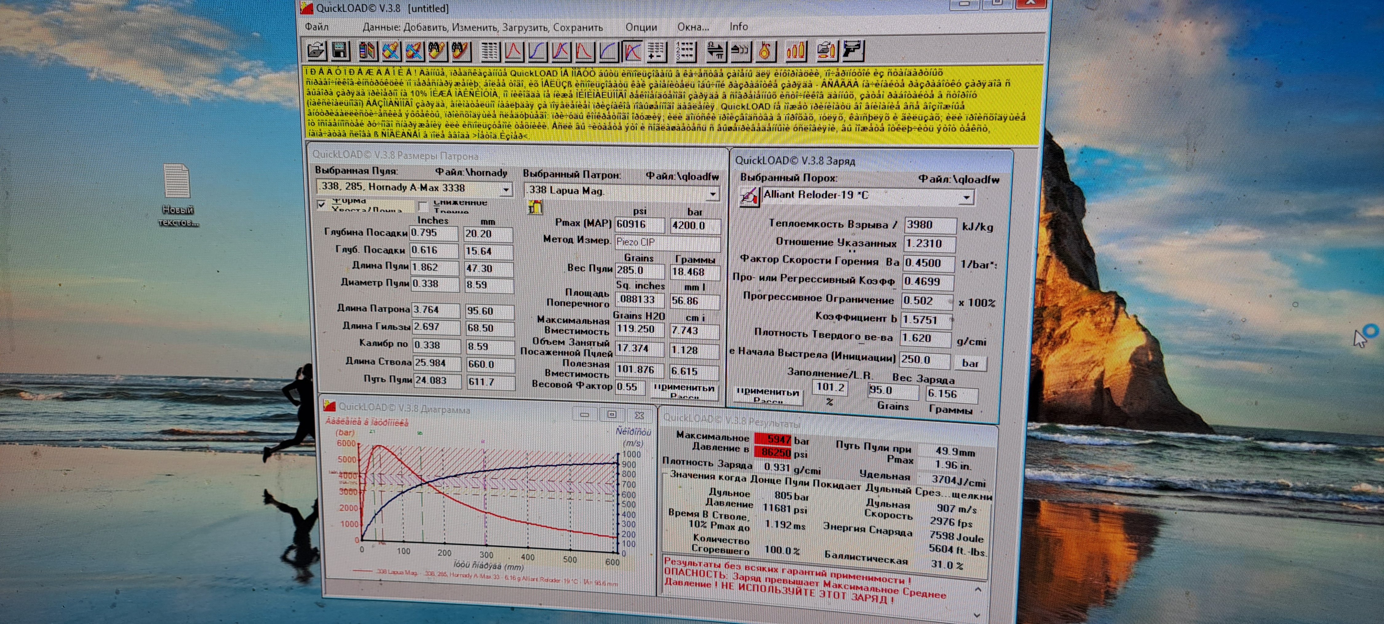

    Ок , при возможности .

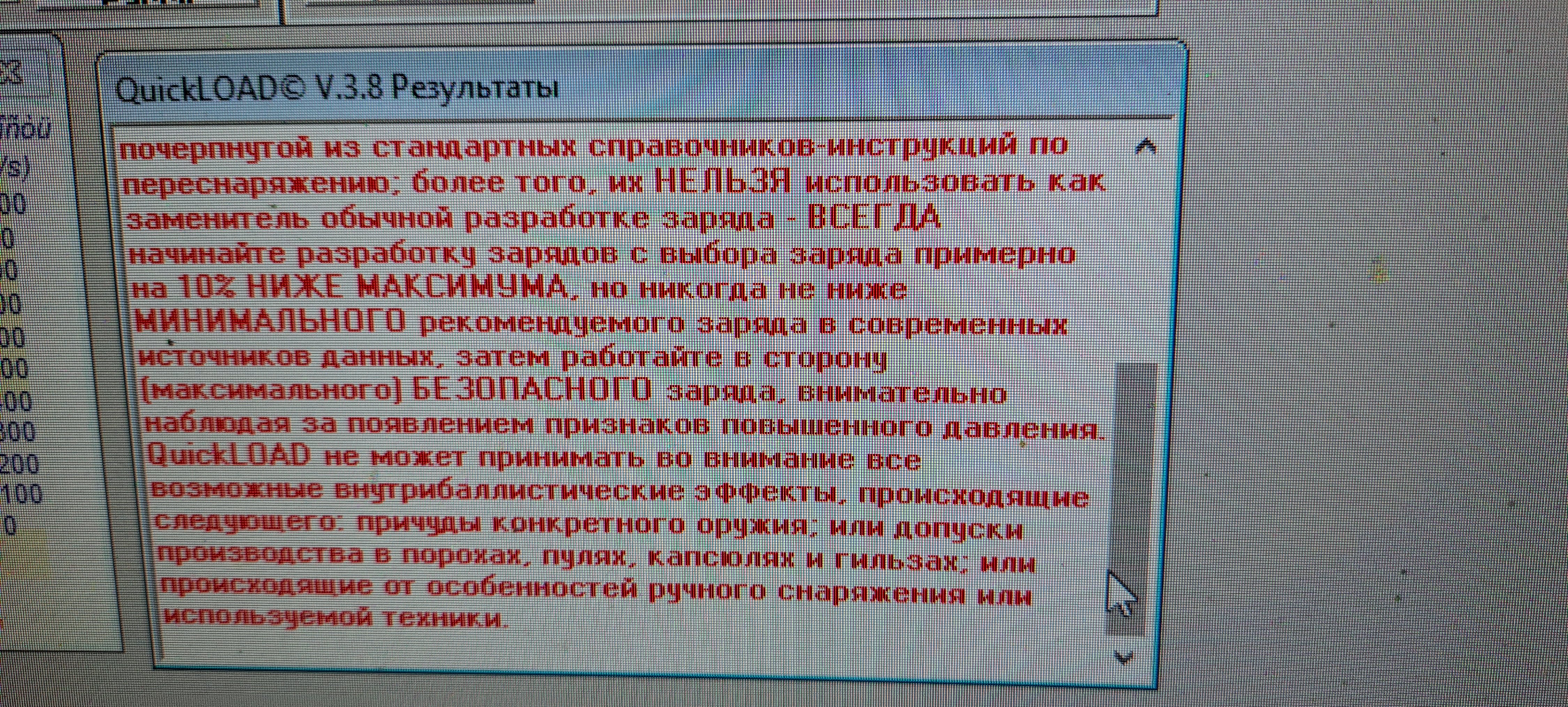

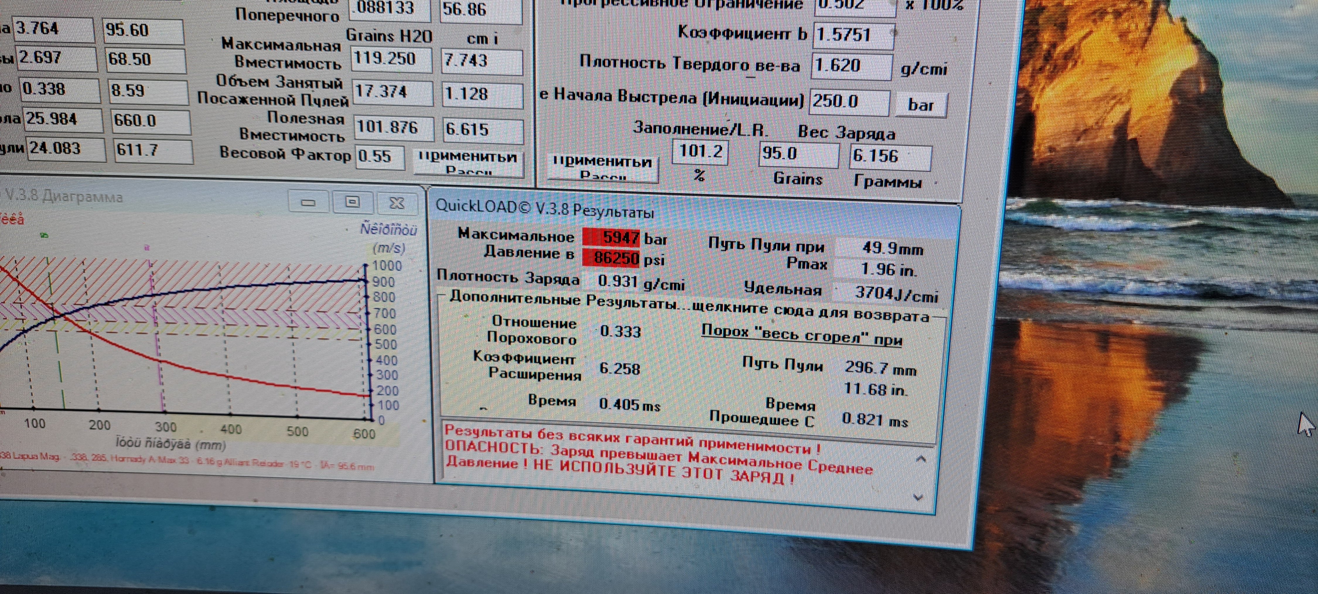

    А по этим замерам которые я скинул , что пишет программа ? Перебор с давлением ?
    В программе данные по патрону, пуле и гильзе были не такие , как у меня в реальности .
    Очень интересно , сильно ли я рискую )))
    Но убойная сила , просто СУПЕР и дистанции большие .

    Смотри, в программе стандартно 108 грейн воды, в укропах после фулсайза 118. И это очень большая разница. Поэтому это важно. Тем не менее по квиклоад ( она обещает погрешность не более 10%) твой объем 119.25 грейн воды. Для него такой расчёт.
    Я не знаю важно ли тебе это но на мой вкус это опасная зона на 100% . Самые лёгкие последствия это одноразовые гильзы и севшие боевые упоры.
    Можно сделать хорошее фото донца стрелянной гильзы и вид сбоку её же?
    Что за винтовка?

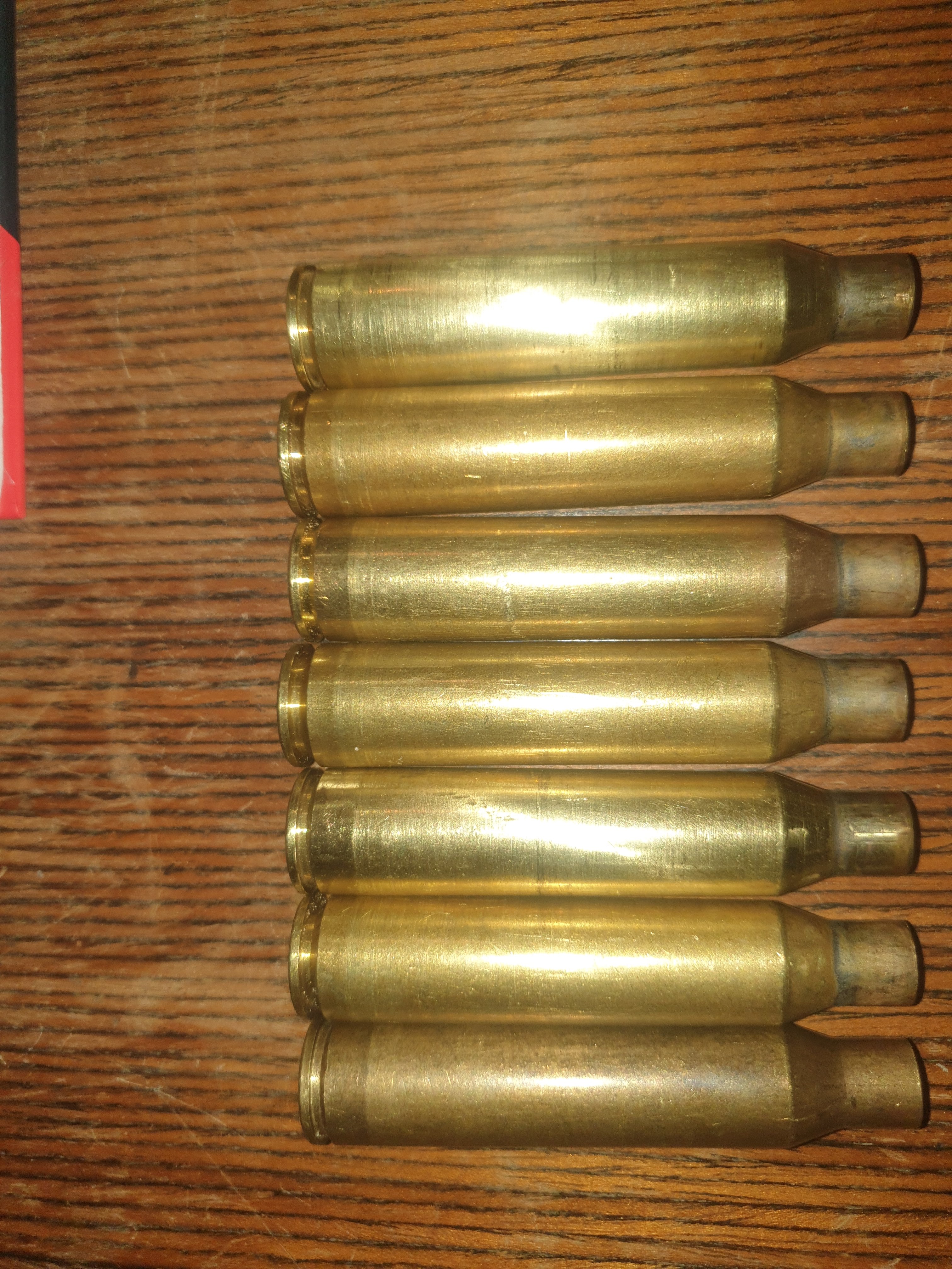

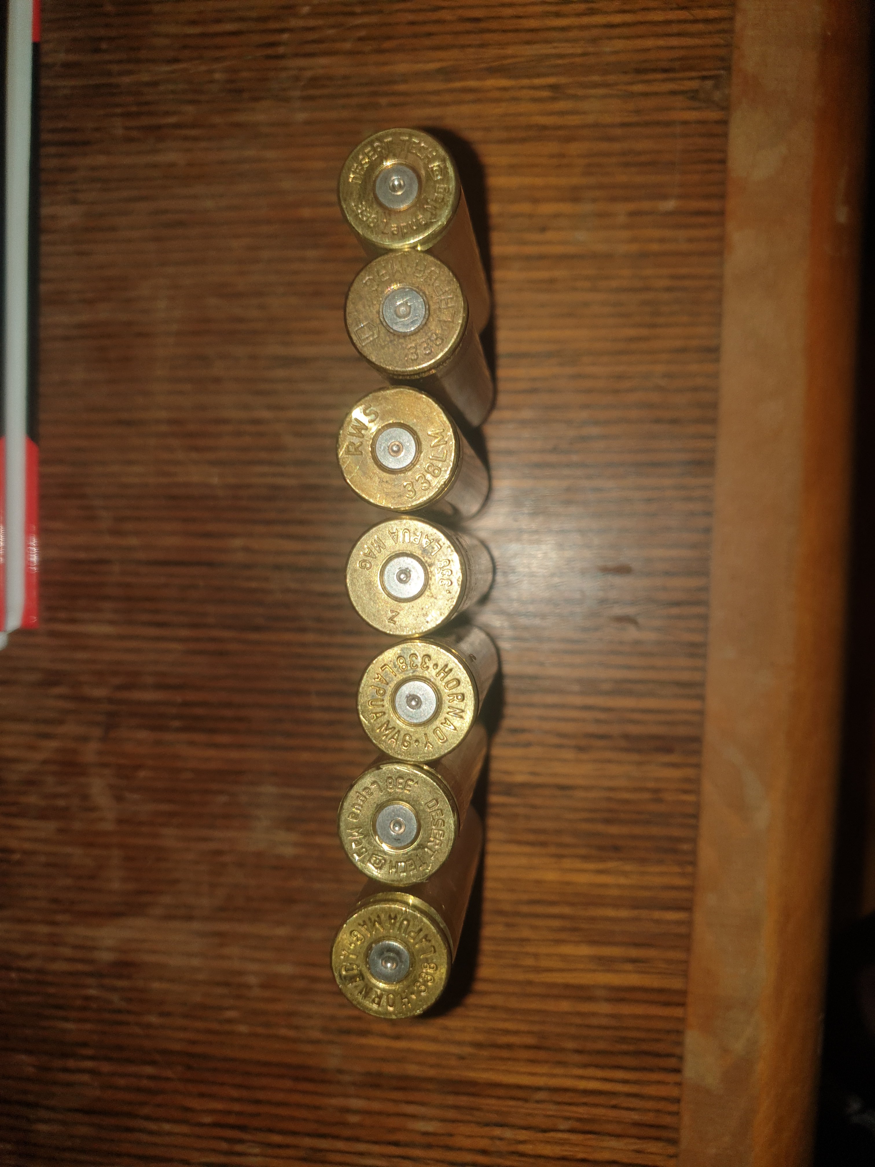

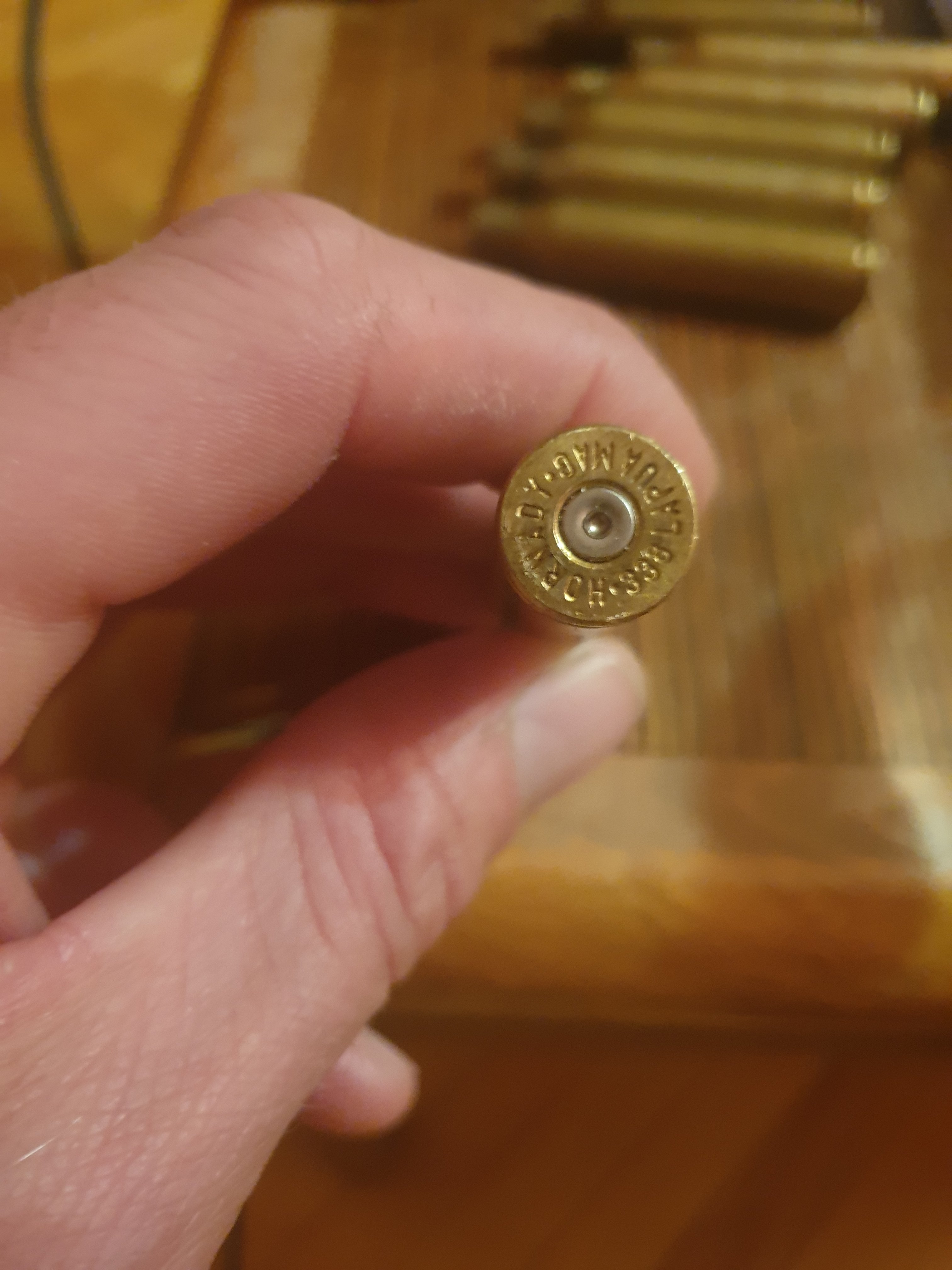

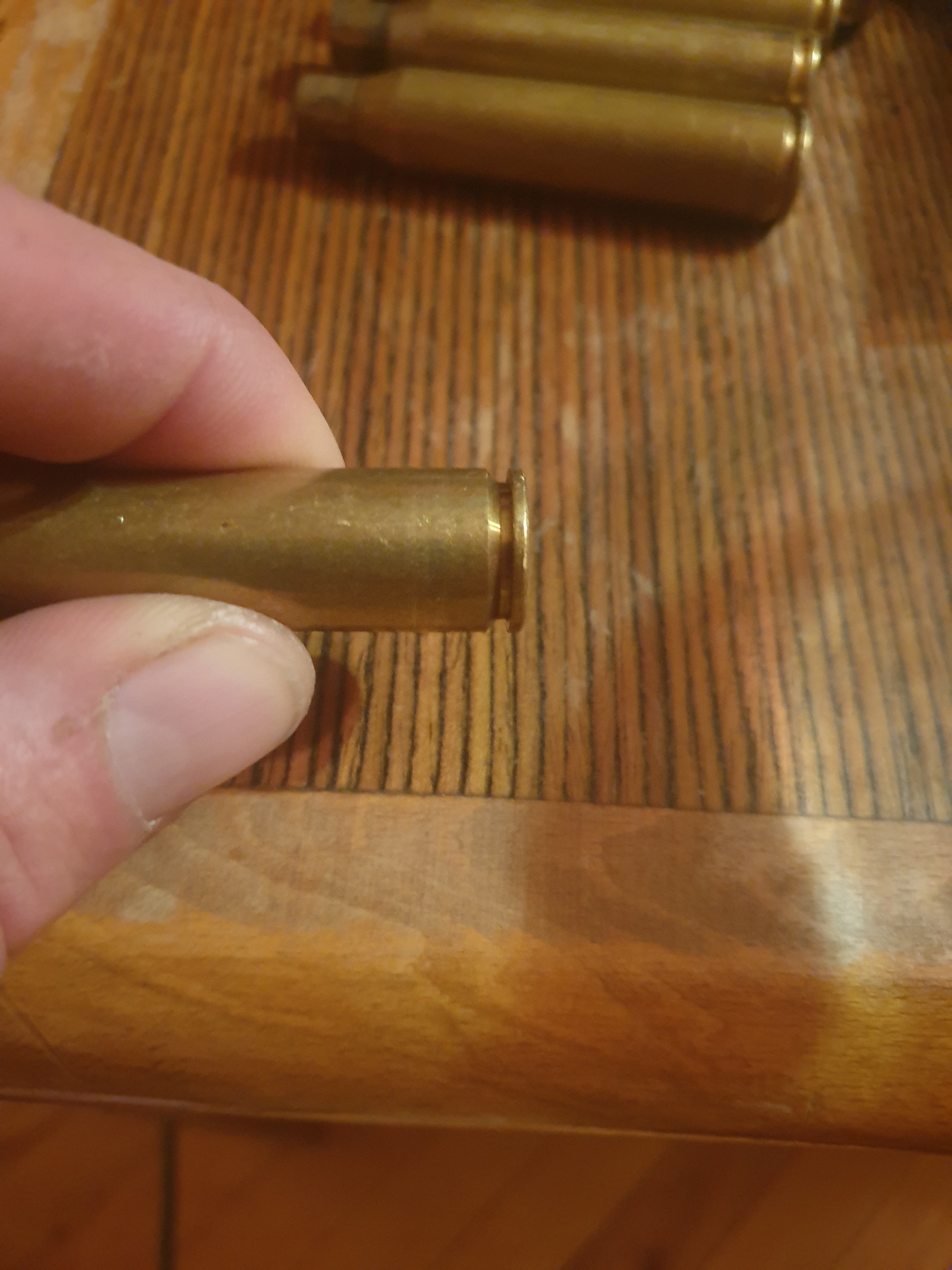

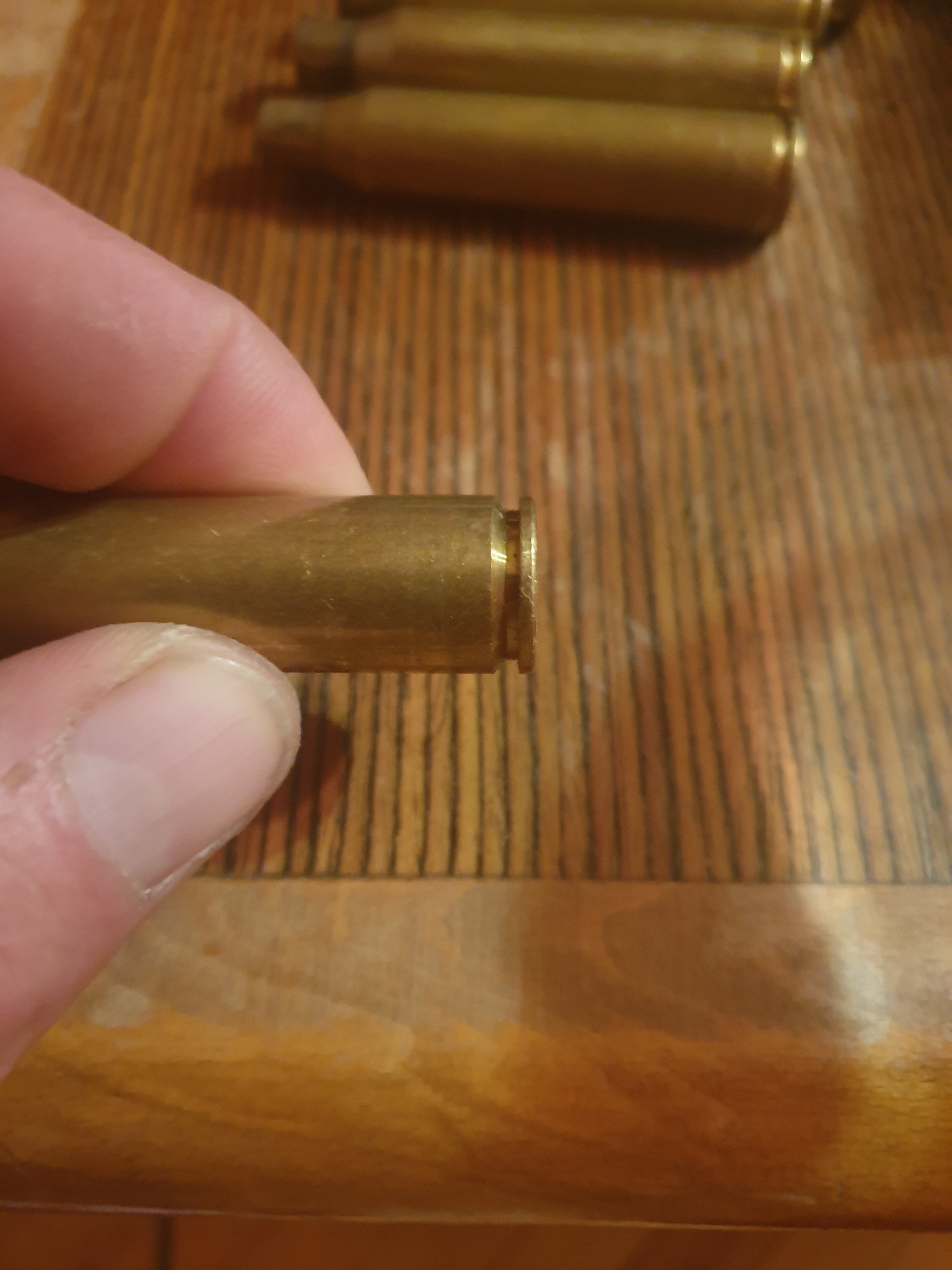

    Вот ещё фото гильз

    Гильзы имеют следы превышения давления, но такие следы соответствует на мой взгляд гораздо меньшему превышению. Кратер вокруг капсуля с преподнятыми краями, след элежтора на донце. Но при этом нет линий протяжки гильзы по патроннику, наклепов на боковой стенке. Это не похоже на критичное превышение давления. Скажи пожалуйста подтвердились ли измерения скорости поправками на больших дистанциях? Как далеко проверяли и были ли это две три разные дистанции?

  14. Evgen.m
    Evgen.m Obergefreiter
    148
    Одесса
    Капсуля станут вылетать чаще, это признак большого зеркального зазора, а он появляется от передоза. Технически зеркальный зазор можно вернуть назад в условиях майстерскрской. Но смысла работать в этом диапазоне не вижу. Вы не пабртаете еа дистанции 1950 но разрушаете оружие зря. Для этих дистанции нужно другое оружие и нужны навыки и экипировка. Ещё раз спросите себя зачем именно вы это делаете и действительно ли вы делаете то что думаете?

    Какую максимальную навеску (безопасную границу) , моего пороха с этой пулей , даёт программа ? И какая будет скорость ?

    Если понизить навеску до 92 гран , попаду не в красную зону ?
    Думаю скорость до 840 мс должна упасть + -

    87 грейн будет скорость 845 мс и давление разумным
