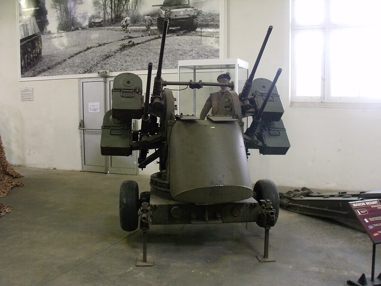

    Пулеметы - легкие и тяжолые, особенно спарки + пушки ПВО луче такой системы.
    Минусы - упровление и наведение на цель + перезарядка медлительно, 180 патронов на один короткий залп на авось ерунда...тогда луче 4 РПК или РПД....
    ПМВ и ВМВ показала что стрелять из пулемета по крупной цели ака Сопвит или ИЛ-2 непростая задача, а тут еще меньше цель. Также важный момент это упреждение - не все умеют, и не все понимают как это делать - компенсация плотность огня....дальше упровление огнем - тоесть умение передовать на "батареи" скорость, высоту цели и дистанцию чтоб весь огонь концентрировался в нужную точку - а тут нужна точность исполнения команд, скорость в том числе перезаряжания оружия...
    В место 6 автоматов, на авто луче ставить проверенные системы - упомянутая раньше см. вложение.... либо шаровая турель от самолета Б-17...преимушество система прицеливания и точно выставленные стволы пулеметов...

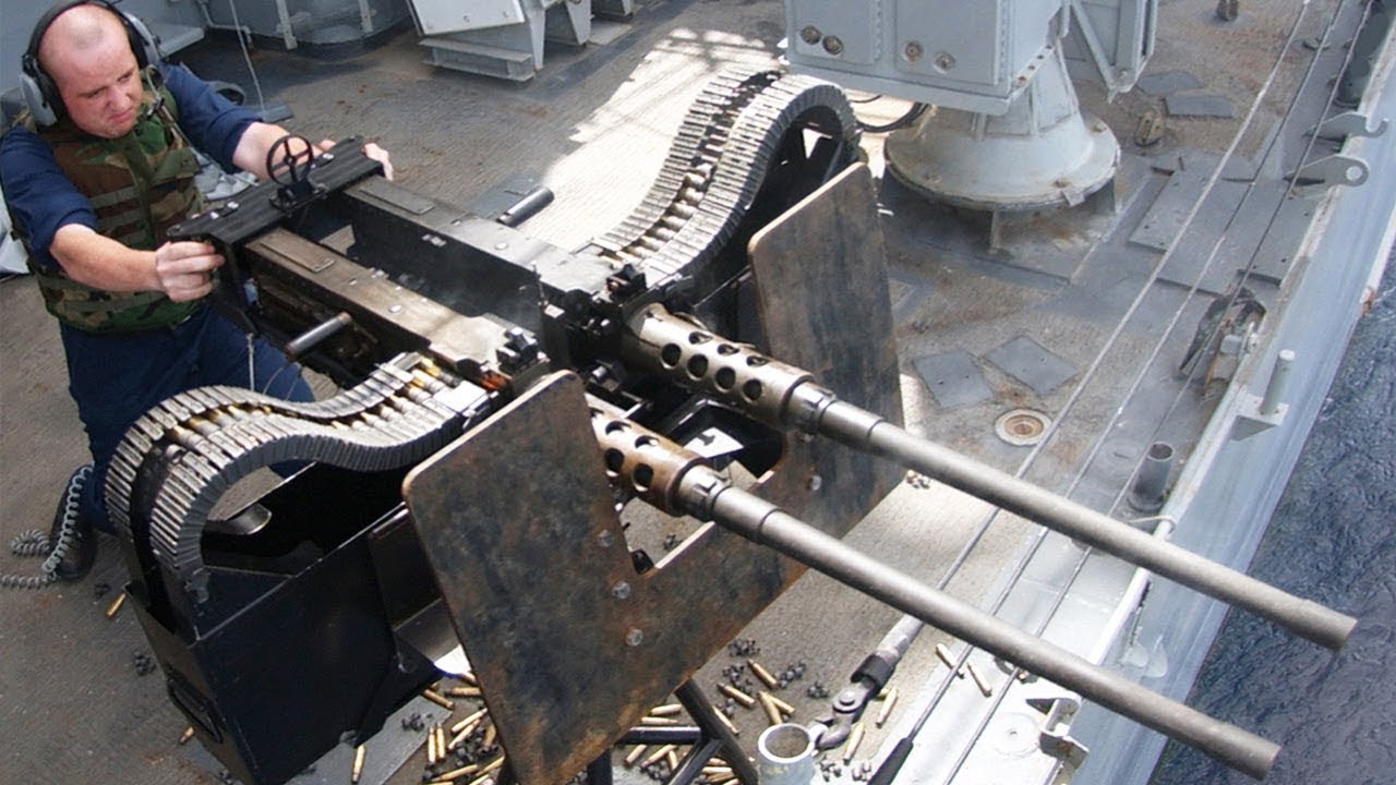

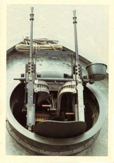

    Счетверённые максим.
    Всё уже украдено до нас.
    Только там и ленточное питание и водяное охлаждение причём не только в кожухе, а ещё и отдельная нефигасебе ёмкость или забортная вода.
    Да и вообще ДШК работают же и в один ствол справляются. Если ПОПАДАЮТ.

    Да Максим подходит,у него 4 ленты по 250 патронов,это уже 1000 пуль за 25 секунд.
    Но не за 3 секунды ,как с АКМом.
