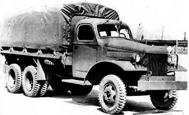

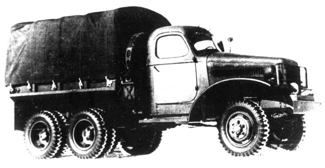

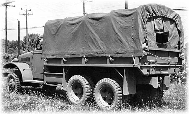

    Вот есть задумка заделать такую вещь как International-M-5-6
    Уже собрано некоторое колличество фото, есть некоторые елементы чертежей и интерес реализовать всё это в жизнь:)
    может кто-то знает какие-то ссылки на чертежи и любую информацию по этой теме, буду благодарен любым фото, чертежам ну и т.д.:)
    вот как он выглядит:

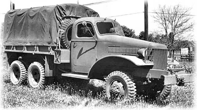

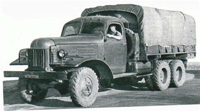

    это если смотерть по ходовой.

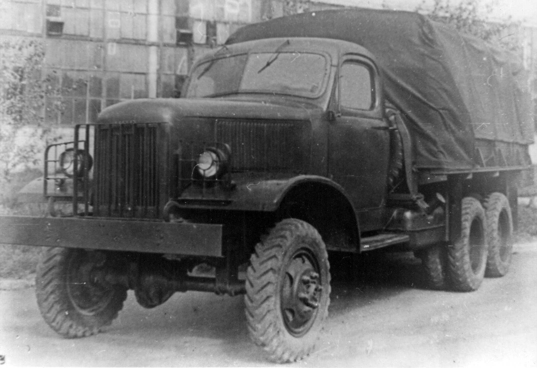

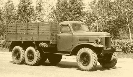

    А теперь сравни кабину International с кабиной 157го.Про кабину 151го молчу, они практически идентичны
    Может Вы имели в виду ЗиС 151? Он был бы идеальным вариантом, но на даное время уже сам являеться редкостью и если даже будет то уже сразу его надо в музей ставить.
    Теперь если смотреть по габаритам
    International:
    Длина: 6366 мм
    Ширина: 2235 мм
    Высота: 2210 мм (по кабине) 2694 мм по тенту
    Клиренс: 248 мм
    Колёсная база: 3561+1118 мм
    Колея задняя: 1720 мм
    Колея передняя: 1580 мм
    Масса: 4480 кг
    ЗИЛ 157:
    Длина: 6684 мм
    Ширина: 2315 мм
    Высота: 2360 (с тентом 2915) мм
    Клиренс: 310[1] мм
    Колёсная база: 3665+1120 мм
    Колея задняя: 1750 мм
    Колея передняя: 1755 мм
    Полная масса: 10190 кг

    ЗИЛ151й
  6. Dim
    Dim Stabsfeldwebel
    1,330
    Location:
    ЗИС151

    Еще тема не умерла? Я, тоже, задумываю реплику Студебекера US6 4х6. Перечислю свои мысли:1. Гдето встречал инфу что колея передних колес у Интера шире чем у Студера и ЗИСа 151го, возможно это относится только к приводному мосту или на оборот... надо проверить. 2. задняя тележка Интера не такая как в ЗИЛах и Студерах, но это можно не учитывать. 3. кабина у ЗИЛов 3х местная против 2х местной у Интера и похожи они только крыльями, капот у Интера Аллигаторный... вобщем много кузовных работ... да и мост 157го ЗИЛа отличается от мостов американцев расположением картера (можно не учитывать, как и то что у Интера мосты "Банджо" а у 151, 157 и Студера разъемный "Тимкен") и наличием системы подкачки воздуха и при испольховании на переднем мосту 157го колес от ГАЗа 51-53 очень выдаются в стороны цапфы подшипников, что не соответствует оригиналу и крайне не эстетично... но! по предварительным обмерам на шасси 157го можно поставить мост от ГАЗа 51-53, этот мост родством ведется от неприводного моста Студера и очень на него похож... но тормоза там тоже как на Студере гидравлические... и как их совместить с тормозной пневмосистемой ЗИЛ 157 -это вопрос... Так к чему я это все? Вот к чему - если откинуть особенности тормозных систем и совместить раму с задней тележкой от 157го с передним мостом и колесами от ГАЗа 51-53, то мы получим шасси очень похожие на Студеговские, остоется найти кабину с капотом от ГАЗ 51 (кабина ГАЗ 51 предстовляет собой модификацию кабины Студера, главное ее отличие от оригинала в том, что кабина 51 немного короче оригинала) и переделать ее в Студеровскую, как переделать тоже есть ряд соображений, если интересно, напишу.
    Я тему перевел на Студебекер, по тому что я считаю , что в этом случае можно добится большего внешнего сходства с оригиналом и реплика меньше будет напоминать своих доноров.
