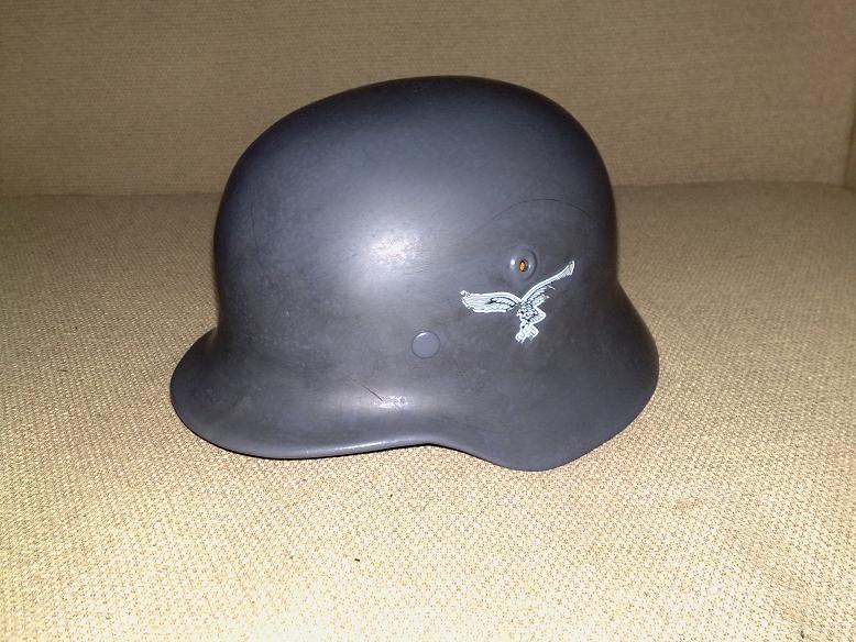

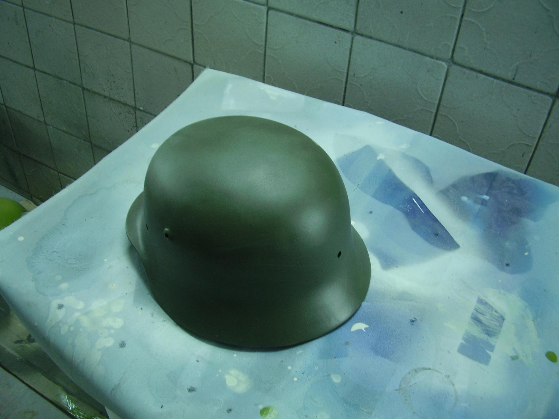

    Прошу прощения уважаемых комрадов ибо не по своей воле временно несколько отошел от темы красок. Ньютон пока не выпускает 6006 в мате но как только начнет я сообщу сообществу. А пока что покажу то что есть. Итак 35-я в Ньютон 6006 мат(последний баллончик):)

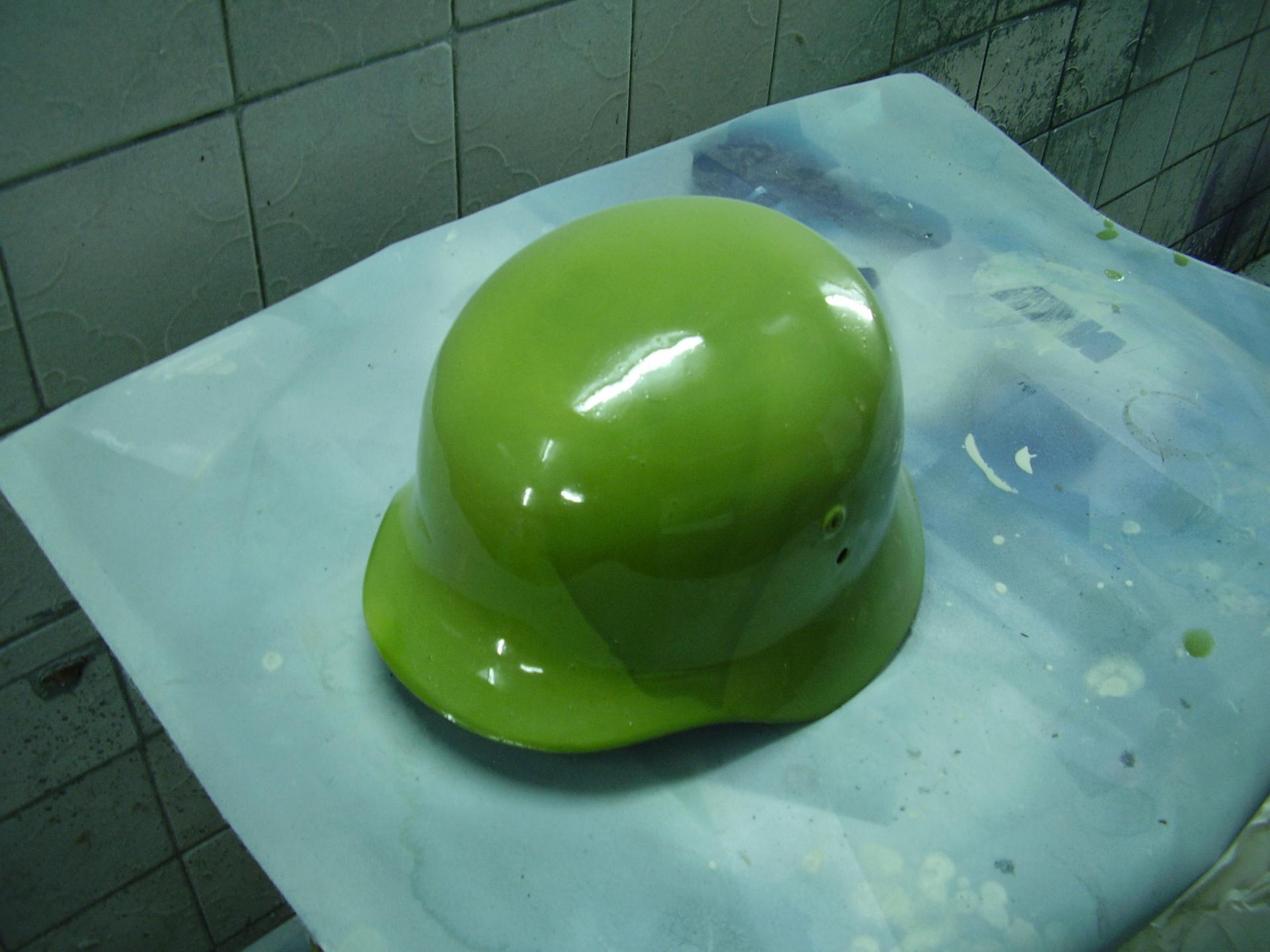

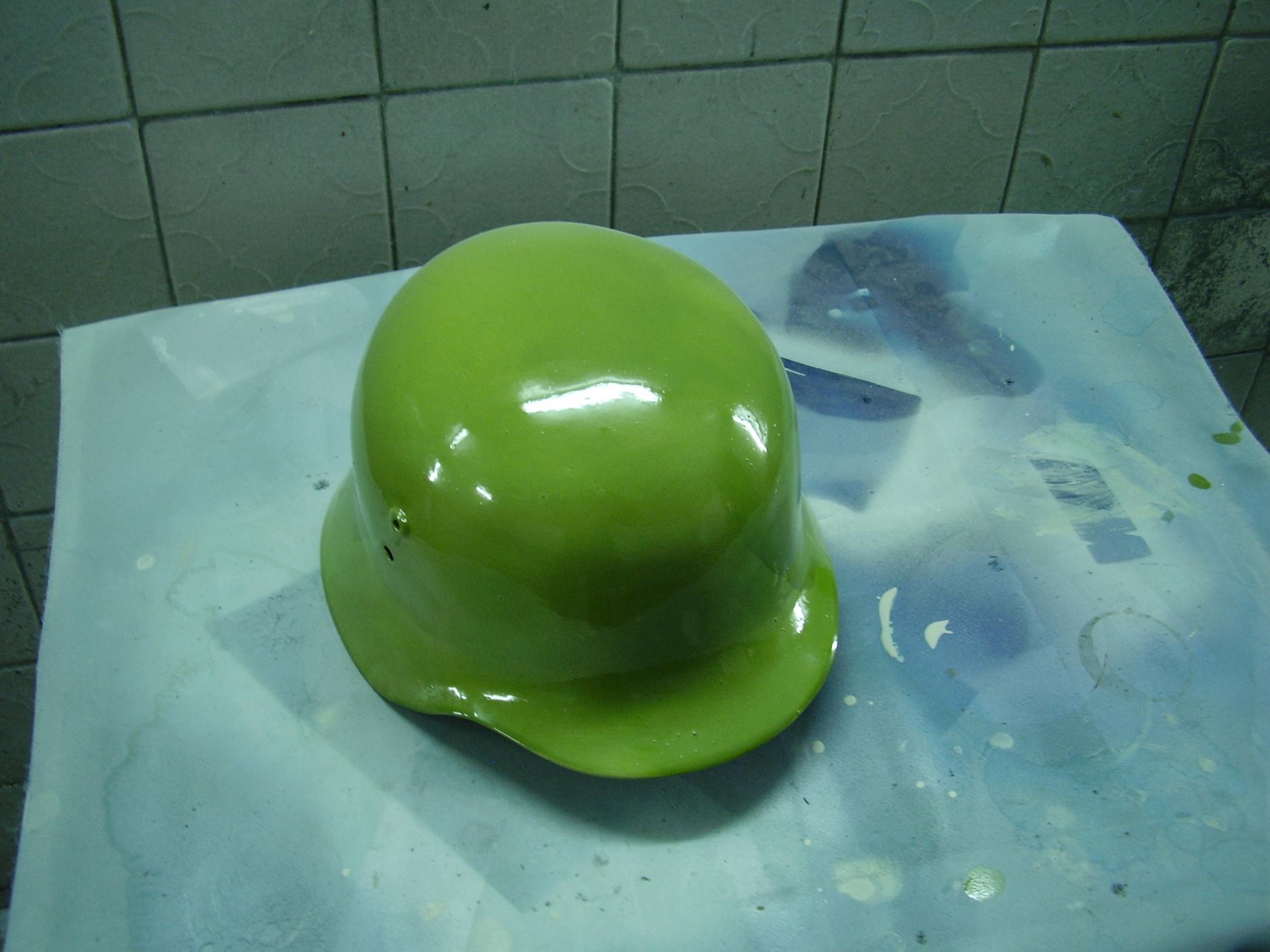

    2.557

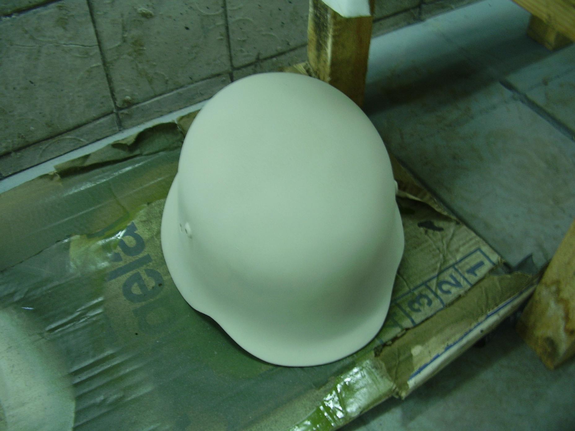

    37-я в BOSNI серия хаки - мат. Правда не знаю подходит ли этот цвет венграм но вот попробовал-покрасил. Кстати у этой фирмы есть несколько цветов в мате в том числе серый. И ИМХО дуется лучше НЬЮТОНА. Белая-она же только задута грунт-шпаклевкой "зимник" так сказать:D

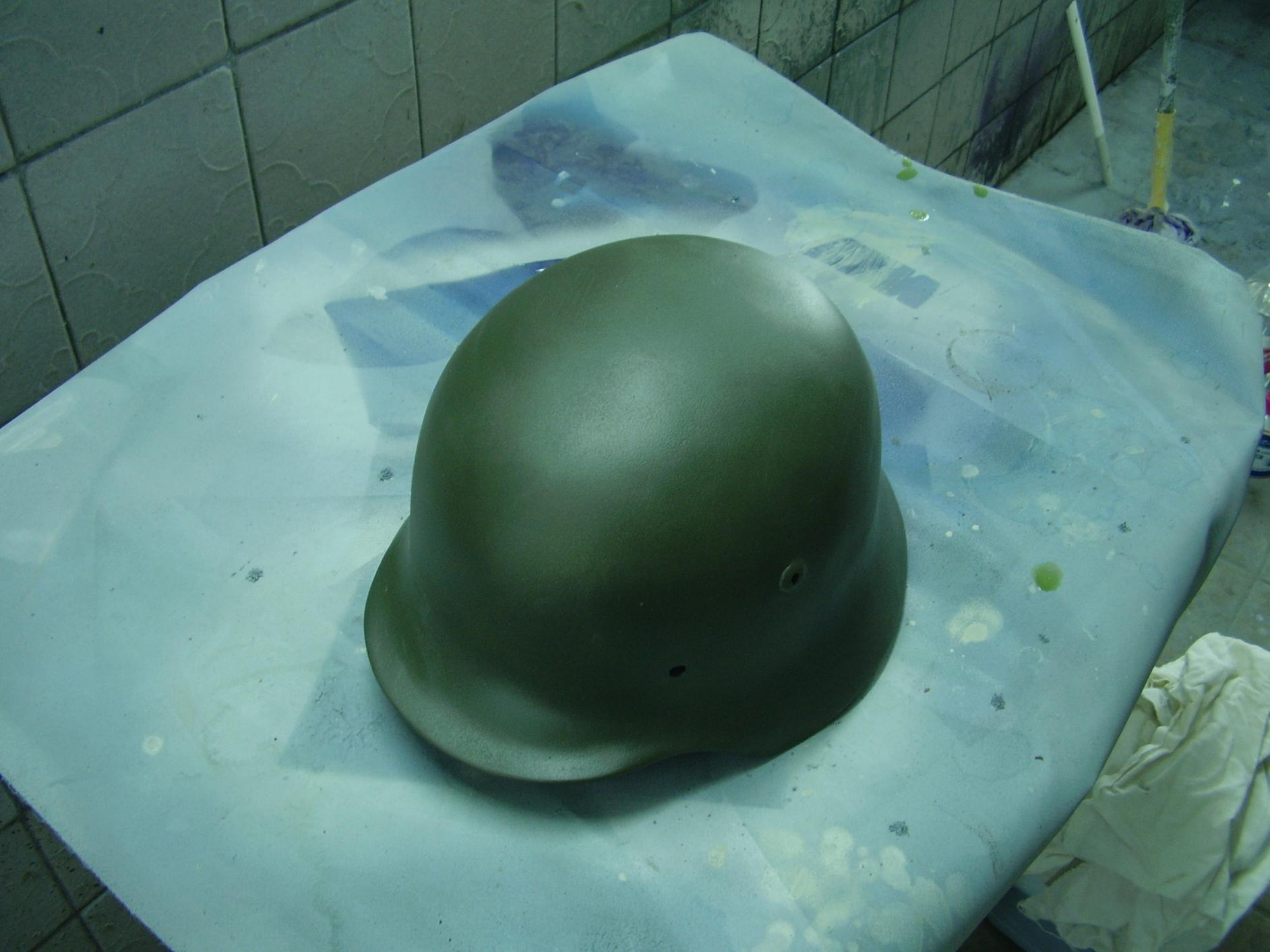

    2.557

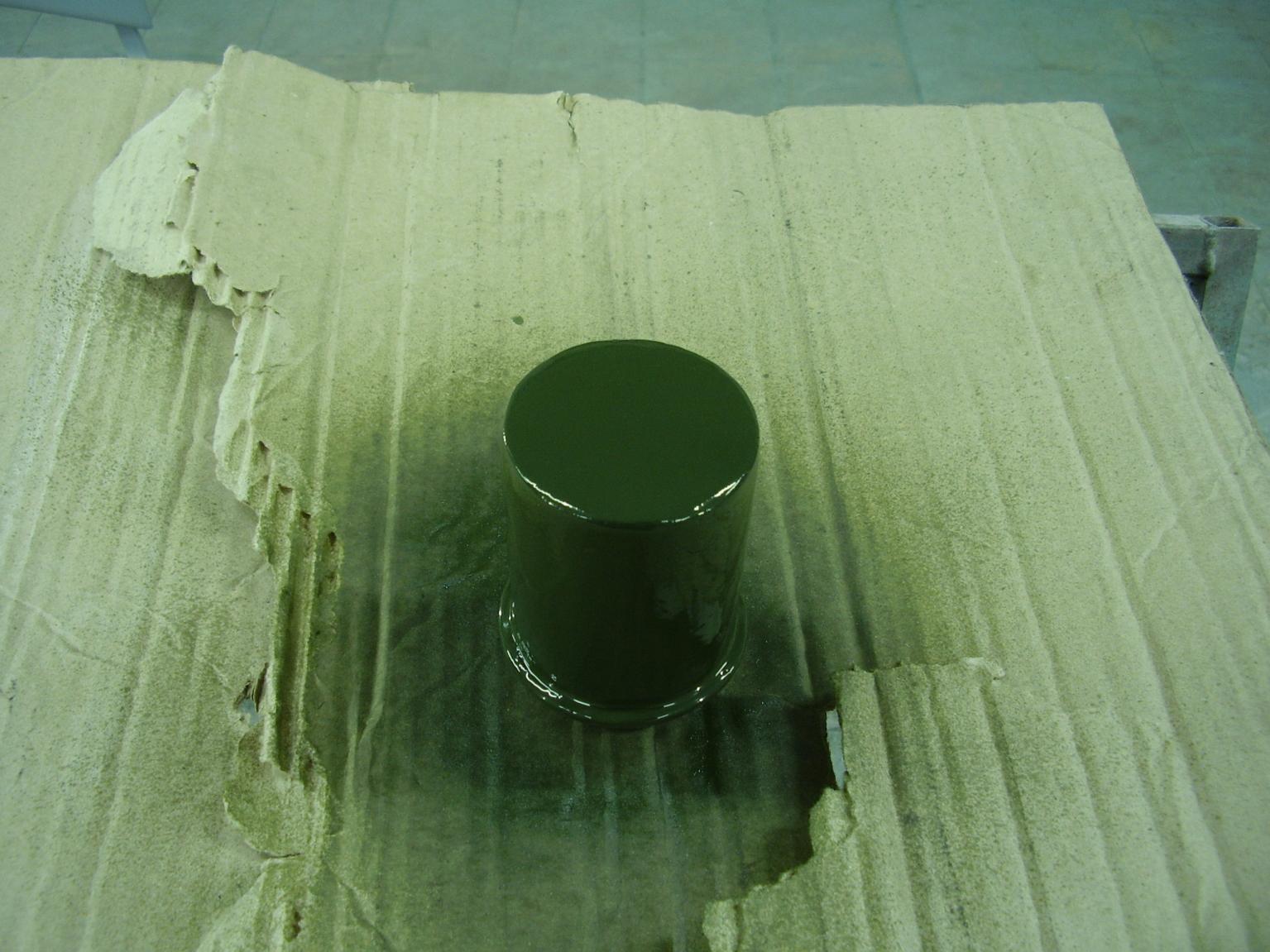

    колотуха - в BOSNI олива зеленая. Чуть посветлее чем 6006. Очень приятный цвет жаль только что в глянце.

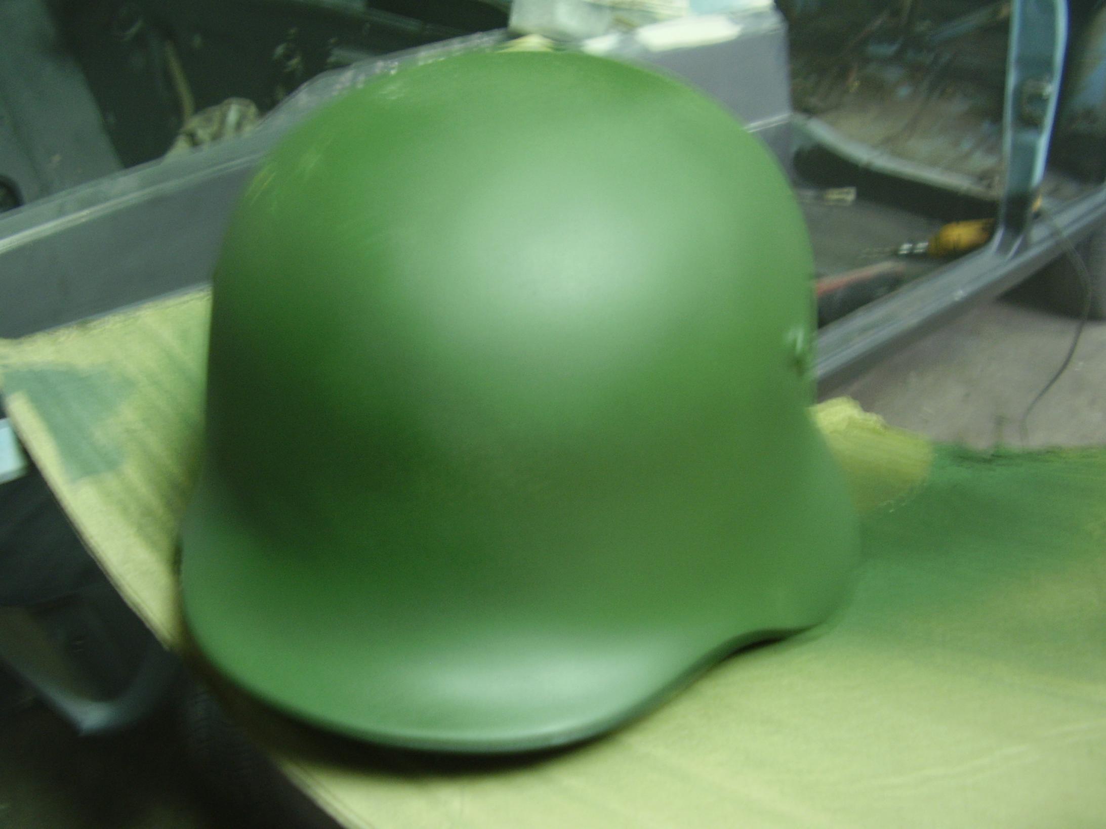

    2.557

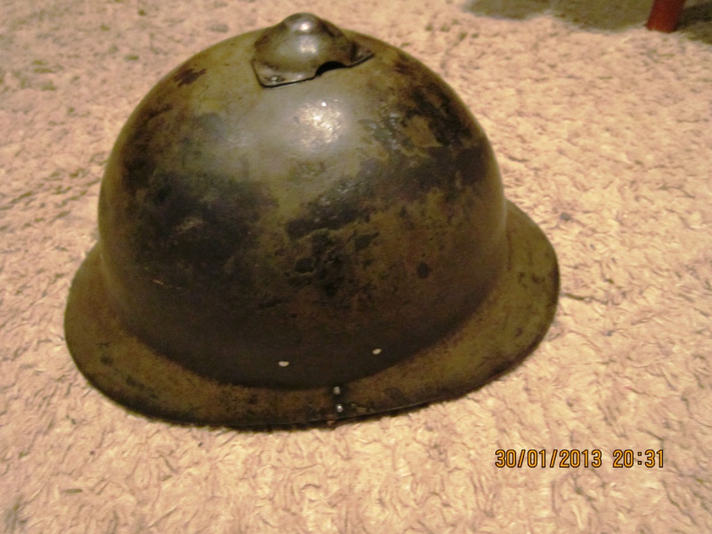

    ну и напоследок так сказать вольная фантазия-попытка подобрать цвет для Адриана (краска обычная НЦ).

    Последняя как раз чем то отдаленно напоминает венгра..но все равно не то.

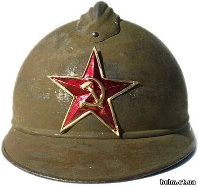

    Если говорить о царском адриане, то там охра должна быть.
    Ну или горох в варианте со звездой РККА, хотя много раз слышал что охряной окрас называют горохом..как по мне то на горох похож именно последний цвет

    По царским адрианам совершенно верно - цвет, т.н. "охра", а вот "царский горох" это уже цвет в который окрашивали опять же царские Соллберги М 17, и выглядел он примерно так....

    охра в данном случае какая-то темноватая, с коричневым.

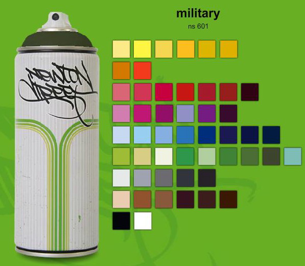

    Позвольте не согласиться.
    То что Вы предлагаете - это краска для граффити и стрит-арта. В каталоге написано - "Специализированная акриловая краска для стрит-арта, граффити, художественного оформления. Шелковисто-матовая, с повышенной концентрацией пигмента". Т.е. это краска для рисования на стенах.
    И колеровка у нее не по RAL, а по отдельной палитре, со своими трехзначными номерами, в количестве - 51 оттенок(судя по сайту, хотя в каталоге количество - 44). Цвет схожий на RAL 6006 в этой палитре есть - militari ns 601, но не думаю что это именно цвет Хаки-олива. В каталоге даже не представлены образцы оттенков, в отличии от RAL. Посмотреть их можно только лишь на сайте.
    Краску RAL 6006 в мате Ньютон на данный момент не выпускает, и в ближайшее время выпускать не собирается.

    Согласен частично с тем что вы написали. Да Стрит-специализированная, единственная в Украина, краска для стрит-арта, и маркировка колеровки идет у них своя собственная по номерам ими же сами придуманными и предназначенными чтобы не путаться с другой продукцией Ньютона. Кроме того у нее повышенное содержание пигмента, пониженное давление и специфический запах-это все факторы связанные с тем что это все же краска в первую очередь предназначенная для граффити. НО прочтите мой пост выше-там даны переводы из их маркировки в RAL, ибо нового никто ничего не придумал и германские пигменты которыми пользуются на Ньютоне все равно идут по RALу. ns6011 это и есть 6006-говорю вам как человек, который предложил Ньютону выпускать этот цвет в Стрите. Если вы не уверены в этом цвете можете попробовать сами что-либо выкрасить ею или поинтересуйтесь у комрадов ею красивших.Еще раз повторяю изначально она не предназначена для реставраторов и соответственно не было цели привязать ее к RALу а художники-основные ее пользователи не покупают краски по номерам. Опять же-в настоящее время альтернативы у нее нет и кроме Ньютона, насколько я знаю 6006 никто выпускает, а в мате тем более к лету фирма обещает обновление гаммы цветов может быть они прислушаются к нашим пожеланиям и введут скажем 7019 или 7010. Поживем - увидим.
