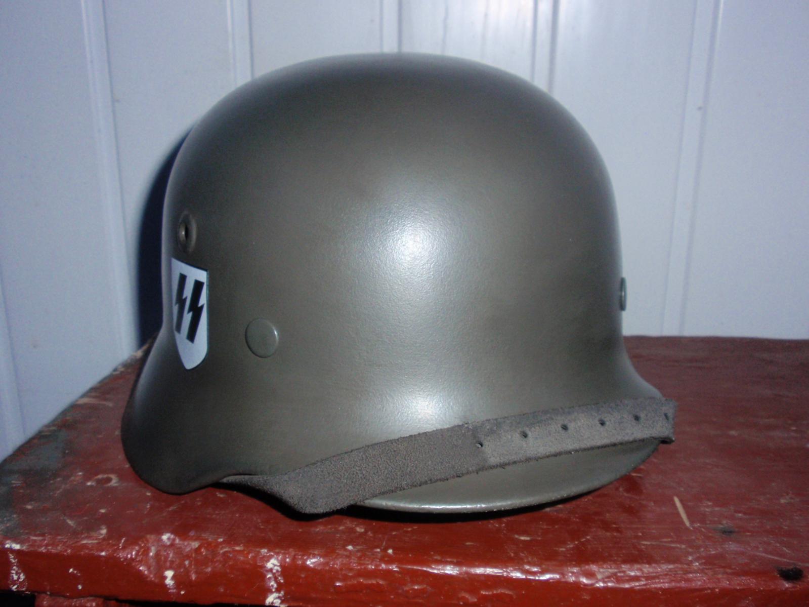

    Для отримання матової поверхні,коли фарбував з балона,я тримав балон на відстані 40см,і пирскав дуже малими порціями в різних місцях,даючи фарбі підсохнути.Ось,що вийшло.Фарба Ньютон RAL 6006 глянцева.

    у меня к сожалению так не получилось но технологию учту. А это точно 6006 какая-то слишком серая

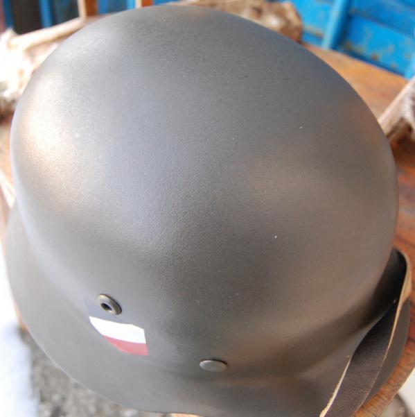

    на балоні не було написано,але купував в камерада на нашому форумі як 6006.Ось фото цієї ж каски при іншому освітленні,але фотоапарат не може передати реального кольору.

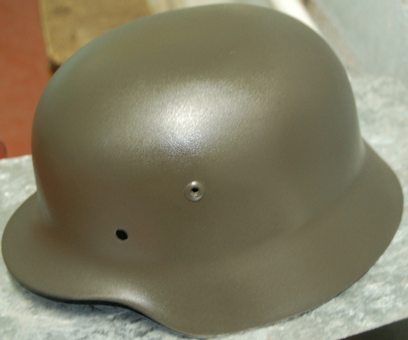

    Цілком підтримаю камрада.Ось також Ньютон 6006 глянц в балоні.Завжди замовляю її,а матову взяв би також не задумуючись.

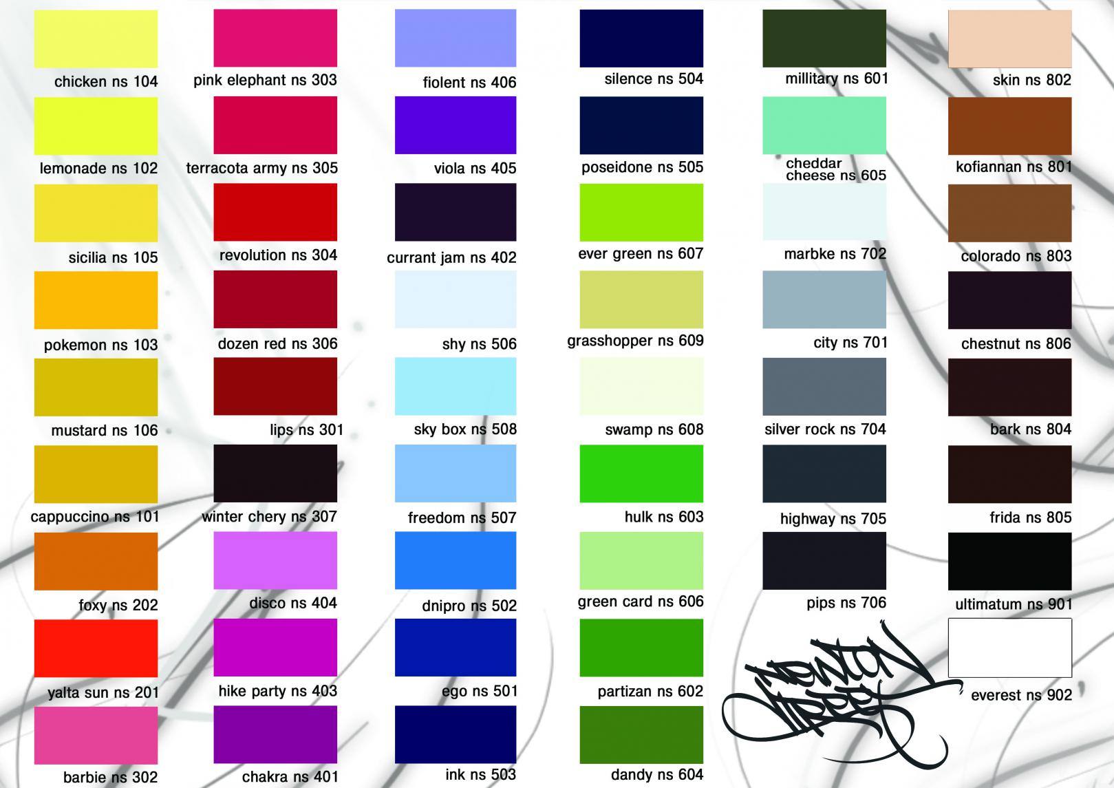

    вот представитель ньютона пришел. Задавайте вопросы и вносите предолжения. По просьбам населения освоение новой продукции перенесено на ближайшее время. Выкладываю выкраску матовых цветов существующих сейчас. Цвет милитари похоже RAL 6003. Реально он много насыщеней

    А какие цвета с таблице соответствуют хотя бы приблизительно по RAL 6006?

    в этой таблице никакие есть в глянце именно 6006-образцы комрады выкладывали выше. 6006 будет по прикидкам где-то через месяц.
  19. ibcapache
    ibcapache Schütze
    вот соответствие палитры зеленых оттенков по каталогу RAL
    6003 ns 601
    6017 ns 602
    6024 ns 603
    6025 ns 604
    остальные цвета палитры зеленого- расширенный каталог RAL D2 Design

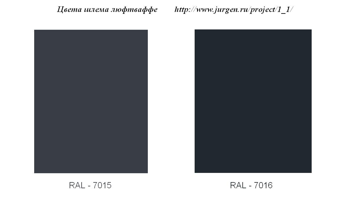

    Кстати,очень интересный цвет в каталоге highway ns 705.Очень напоминает Люфтовый RAL-7016,не находите?

    И так друзья!Балон с краской милитари держал в руках(делал выкраску),скажу честно краска с балона не соответствует цвету с каталога.Хотя надо сказать,что на венгра самое оно.Сейчас жду хайвей 705(типо на люфта).Испытаю-отпишусь.Ну и отдельное спасибо Славе за помощь.
