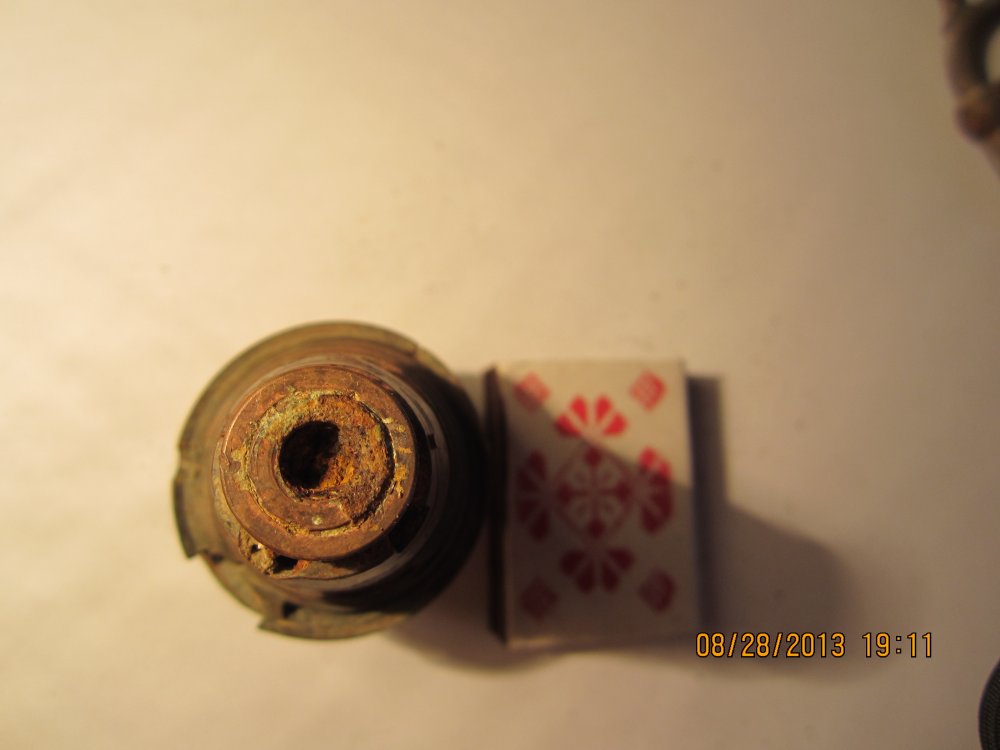

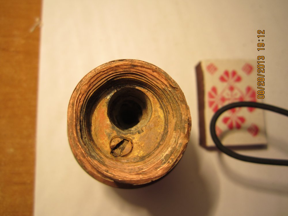

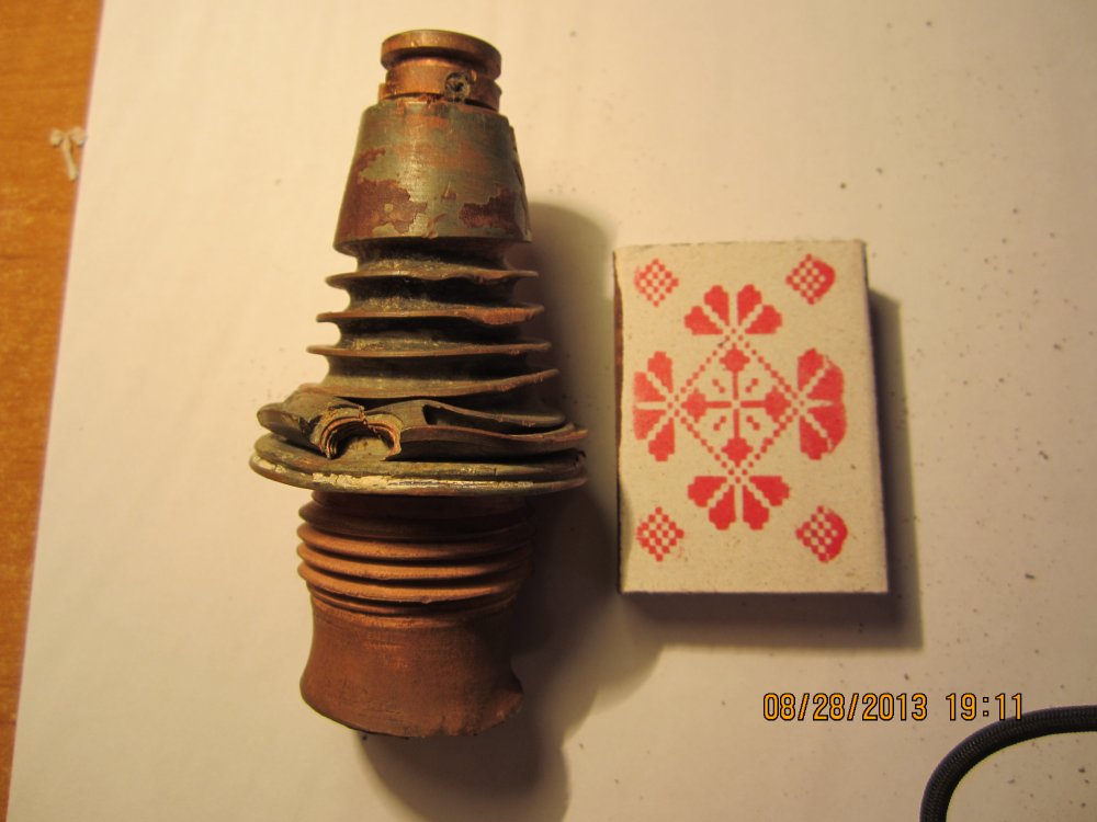

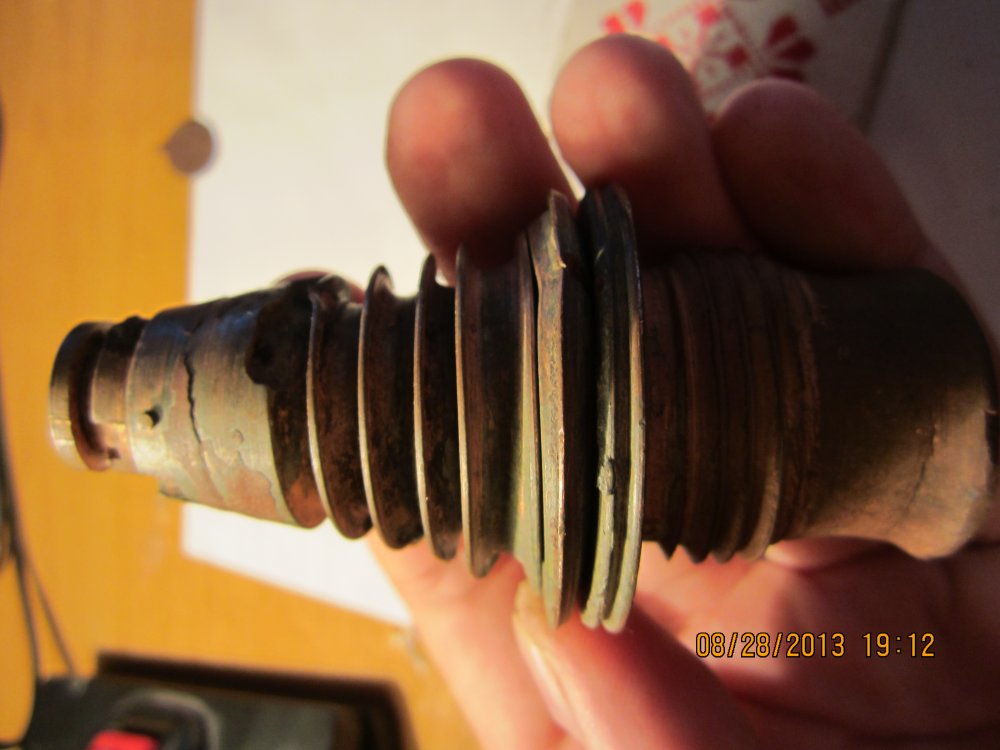

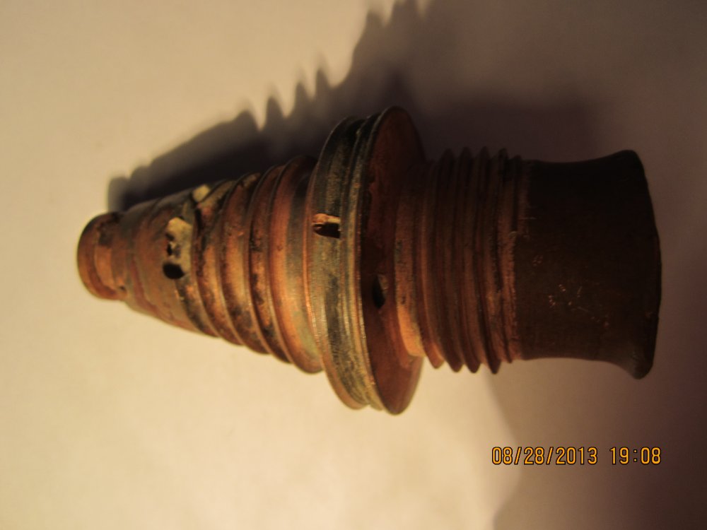

    Нашелся такой взрывак.Внутри какие это каналы...Первый раз вижу.От чего и как применялся?
    Заранее спасибо

    Клейма есть? Скорее всего это пороховые каналы, думаю взрватель на ПМВ

    Клейма ни единого!в этом и странность..да и по форме тоже

    Ну интересная ж штука,может кто еще выскажется?

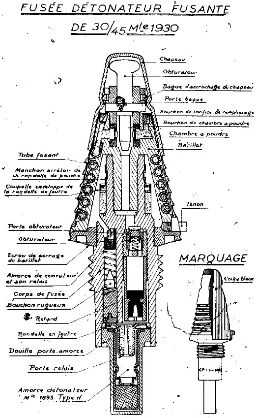

    Франц_тр_дв_действ.jpg Ничего более похожего не нашел, увы.

    Да. Ваша правильная.

    Так мой без маркировок...

    Так по чертежу все, что смог понять, совпадает.

    Вот еще ссылка. Но обсуждение на французском языке... http://www.passionmilitaria.com/t42879-tete-d-obus-de-mortier
    Обратите внимание на язык подписи чертежа ДТ - немецкий. Как версия.. Данная трубка собиралась после оккупации Франции и по какой либо причине клейма на неё не нанесли (немецкие ЕЩЁ не ставились, а французские УЖЕ не ставили). Но Х.З.... С уважением.
