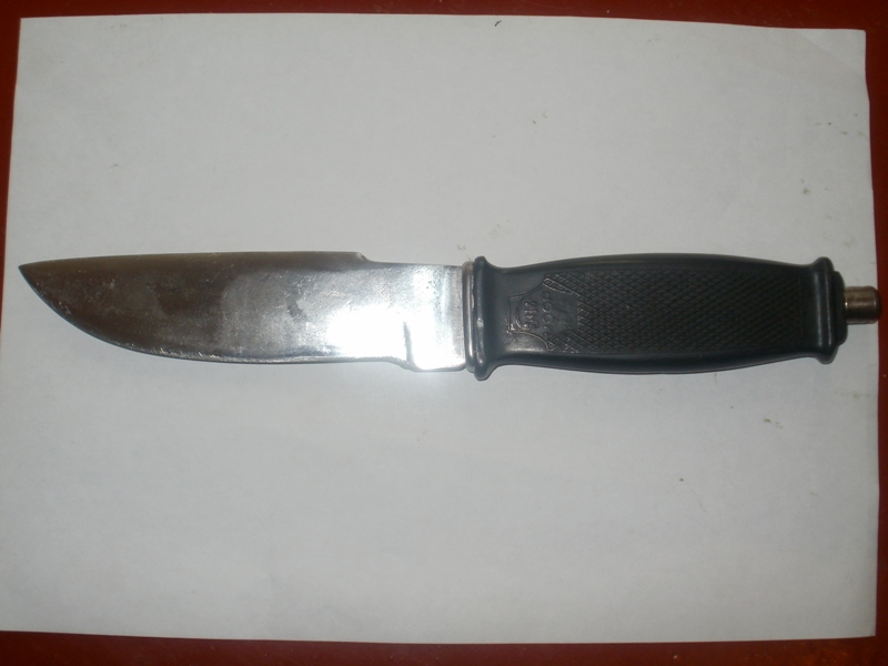

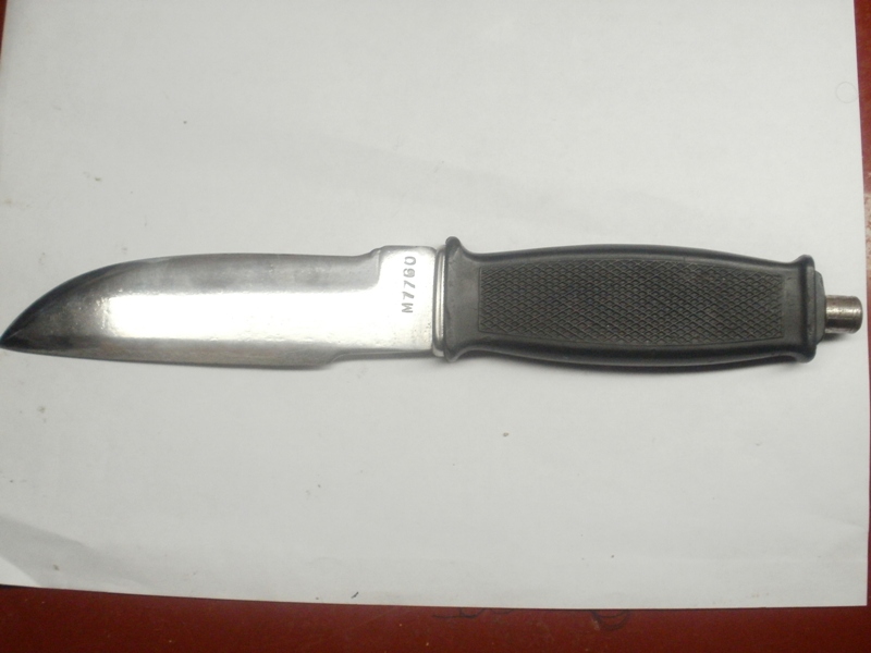

    Помогите идентифицировать
    человек что подарил данный девайс утверждал, что он пренадлежал вояки из каких то морских спец войск
    я же вобще такую штуку впрервые встречаю, и даже не слыхал о таких
    что скажете по данному девайсу ?

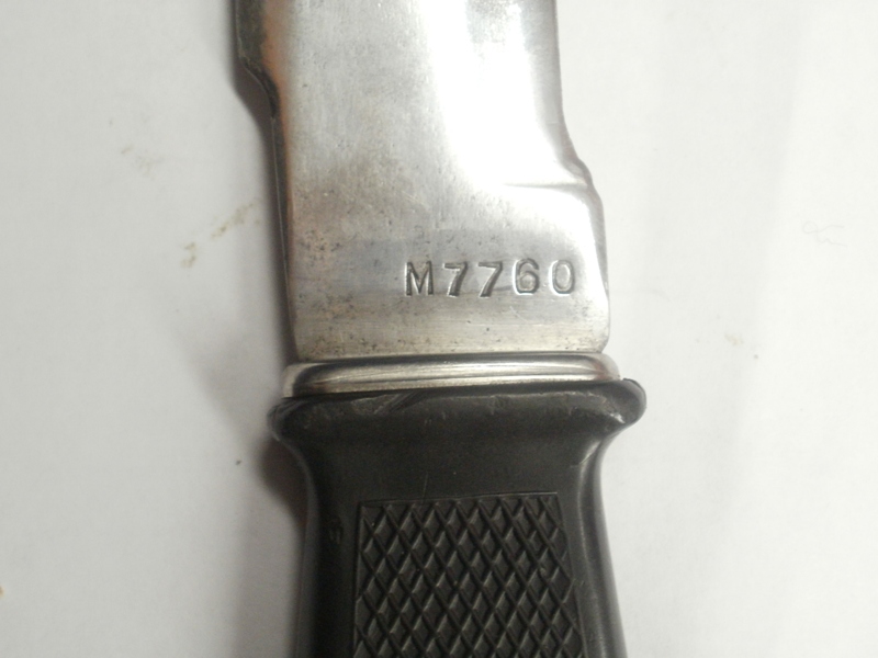

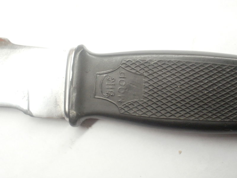

    Охотничий нож. "Промкомбината Московского общества охотников и рыболовов", 70-х. годов

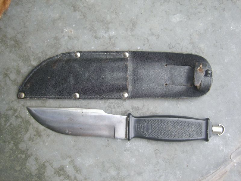

    Ножны еще быть должны..

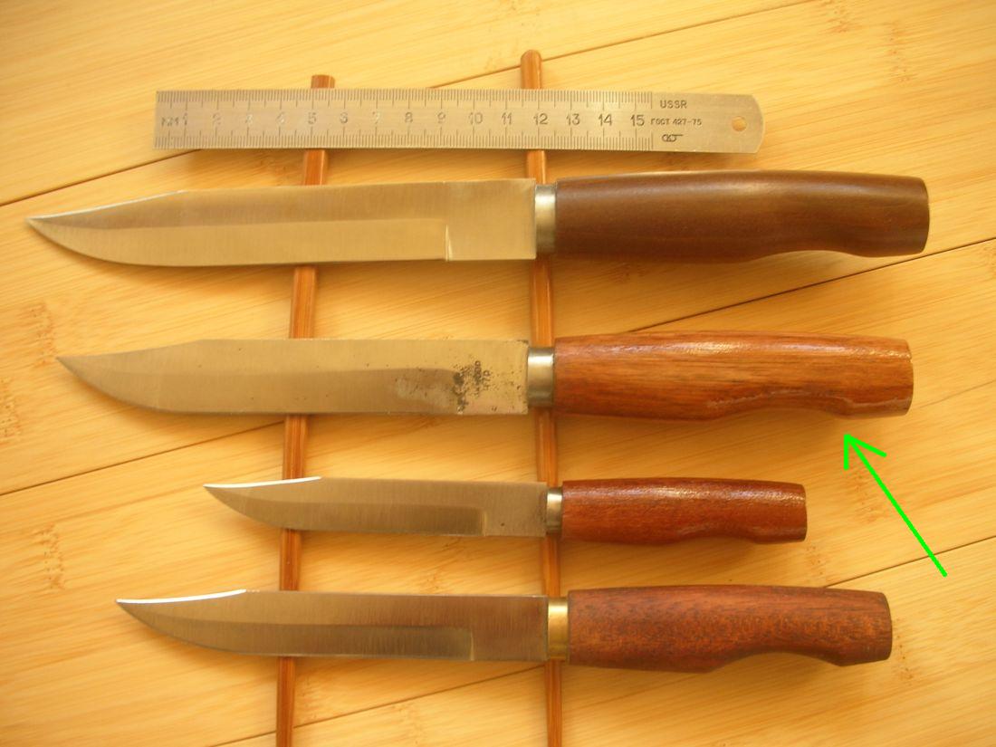

    интересу сообщества ради - переделаный по поводу раскрошеной рукояти мооировец:

    Судя по блеску клинка, у вас сталь марки 40Х13 с твёрдостью 54 (это чуть ниже среднего). Делались они ещё из углеродки - У8А. Нож предназначен для разделки, как понимаю, небольших тушек, т.к. с такой твёрдостью на серьёзную разделку даже не стоит рыпаться или с точильного камня не слазить. Да, должны быть ножны 374922.jpg
    А по цене... Я б за 200 его не отдавал вообще, а для коллекции оставил. С ножнами + претензии на антикварность, считаю, было б где-то до 500, а так... 300-400.

  11. братЛюбер
    братЛюбер Stabsgefreiter
    138
    ϟϟ Галичина
    а я тут кентухе показвал
    так он говорит шо нож подводника
    кстати ножны родные тоже к нему есть
  12. Swarog
    Swarog Oberst
    4.086
    Киев, Украина
    Нет, это охотничий (см. фото в предыдущем посте). Подводники - они иные, типа, вот http://reibert.info/forum/album.php?albumid=5340&pictureid=169669 ...

    СССР ский охотничий нож и то самого среднего качества

    Охотничий однозначно... В детстве был аналогичний предмет...
    Сталь - никудышняя...
    Клин заточку держал плохо... Точно не помню, но мне припоминается, что данный предмет имел заводское покрытие накелем или хромом (которое облезло на поверхностях, которые поддавались заточке...)
