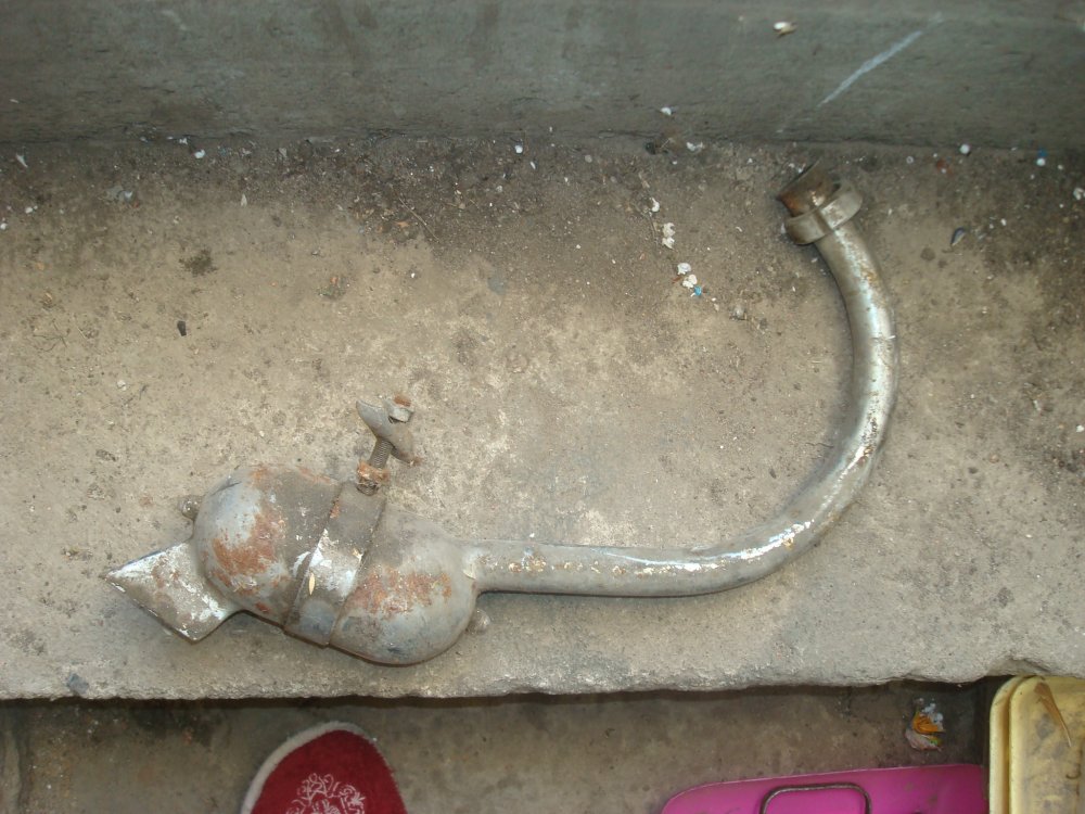

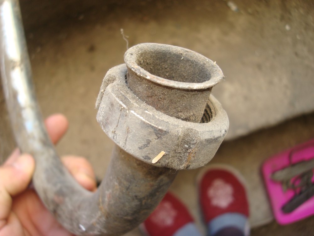

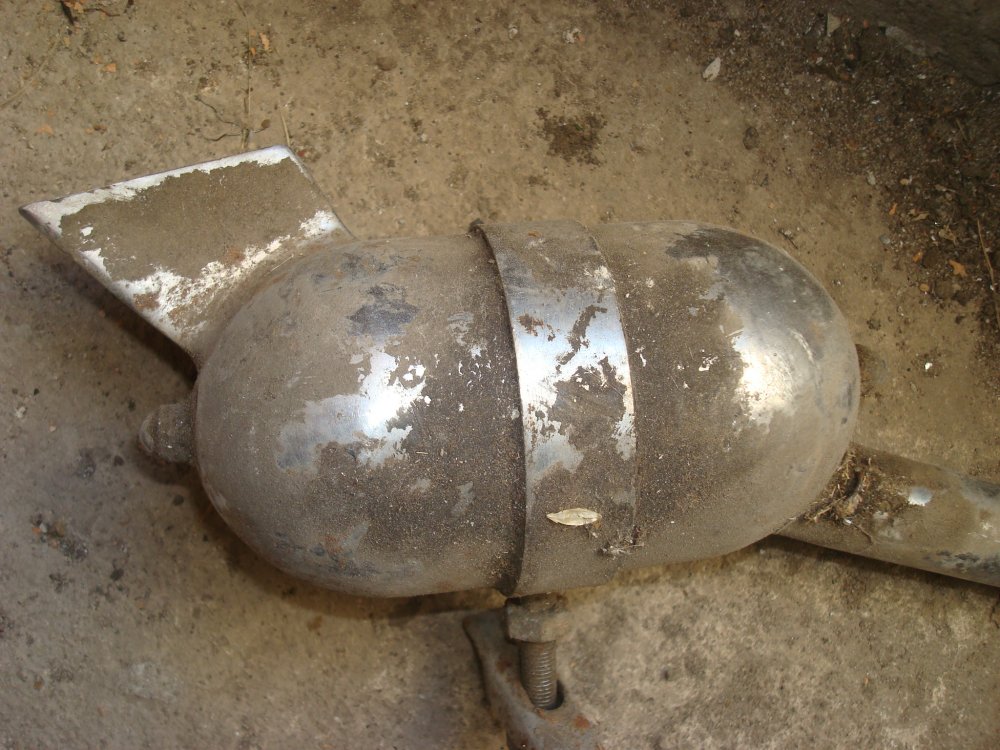

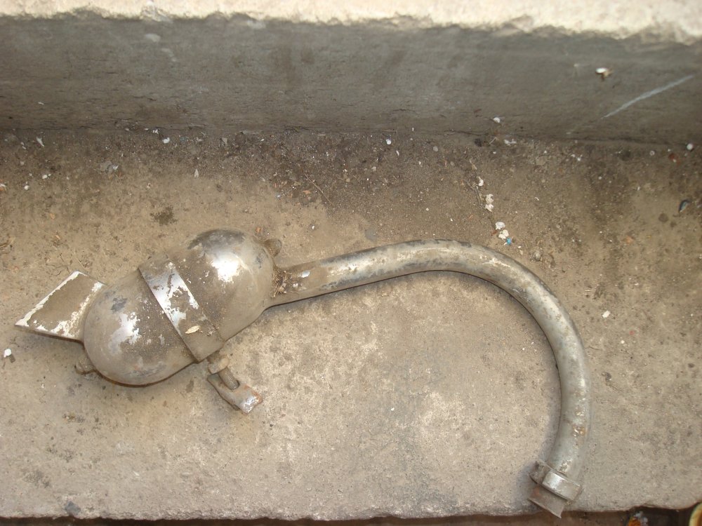

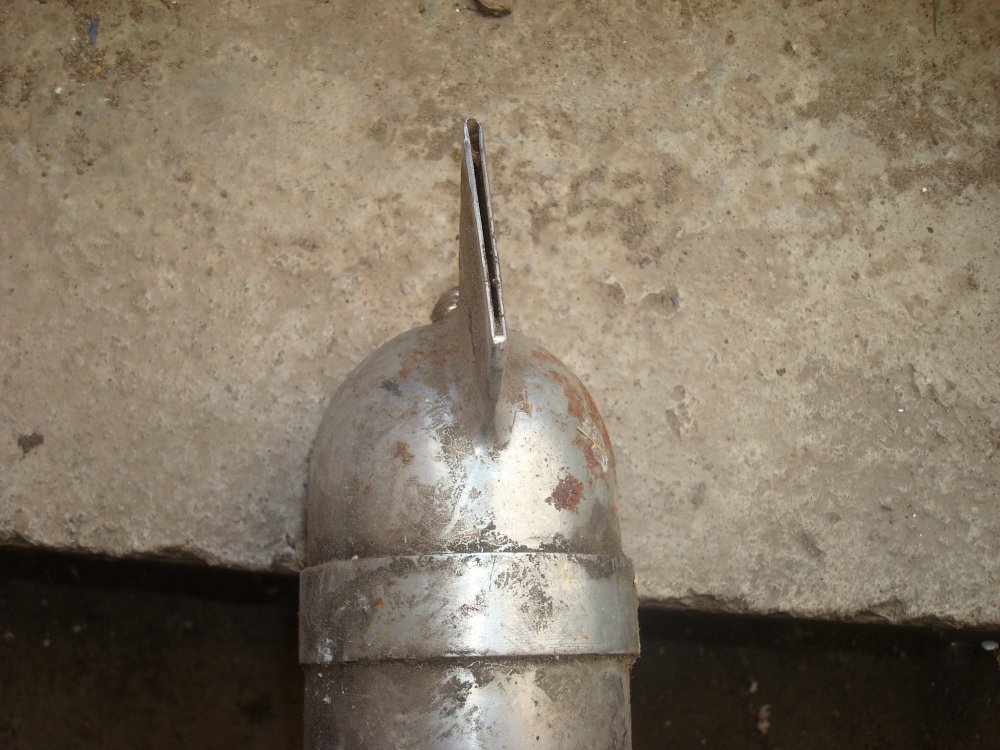

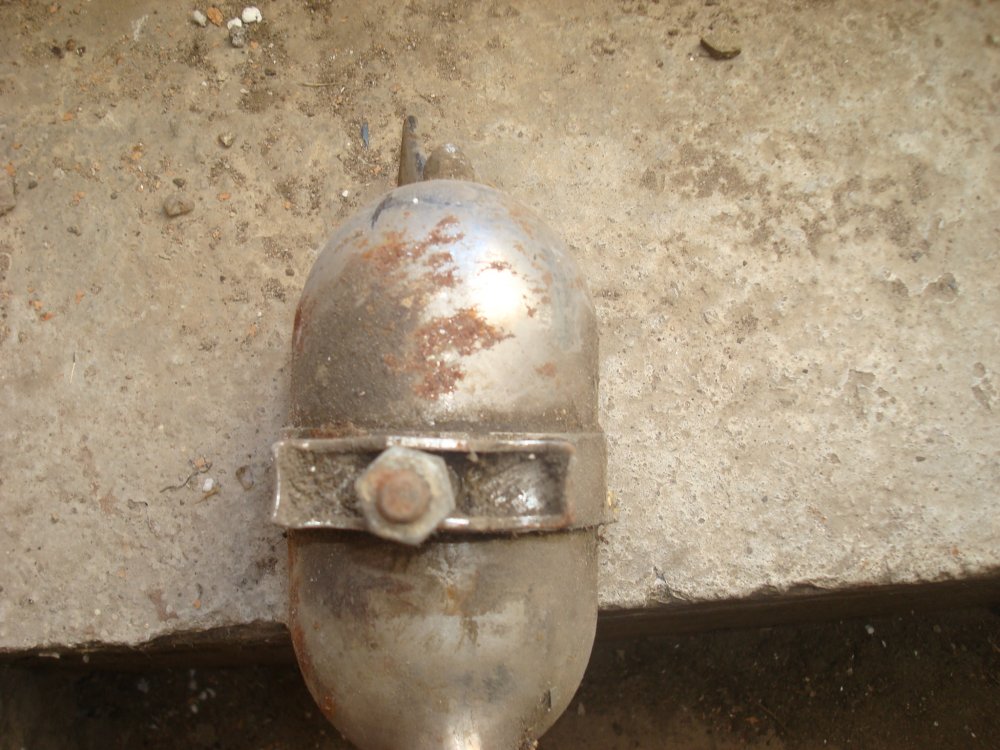

    Попался такой в старом гараже. Подскажите, от чего ? Ну и по цене, желательно. Может кому-то очень нужен, а тут валяется без дела.

    Видел такие на мотоколясках, выдававшихся при СССР инвалидам войны.
    Штурм та votaga подобається це.
  4. INick
    INick Stabsfeldwebel
    2.107
    Санкт-Петербург
    "Идеологически" - советский мопед с двигателем Д-4/5/6 (знакомая с детства накидная гайка)
    Leonn200 та Штурм подобається це.
  5. oleg_zav
    oleg_zav Leutnant
    13
    2.201
    Харьков Украина
    Совершенно верно -от мопеда, сейчас фото найду. моторчик Д4 точно, Д5 сразу не вспомню, Д6 не такой. К мото кодяскам не имеет никакого отношения.

    Я тоже по него подумал, но ничего похожего в нете не попалось..

    Этот моторчик ставился на Рижские мопеды и продавался отдельно, можно было на велоситед поставить.
  8. Andrew1965
    Andrew1965 Leutnant
    127
    217
    2.006
    Київ
    это от вело мопеда, такие нет не помню, но велики, переделывали точно.
  9. Leonn200
    Leonn200 Leutnant
    1.445
    Сто процентов навесной мотор Д -4 , это сопло выхлопа часто приходилось чистить , для поднятия тяги .
    Ну так советовали .
  10. oleg_zav
    oleg_zav Leutnant
    13
    2.201
    Харьков Украина
    В общем с 56 года ставился везде. Других моторов не было.

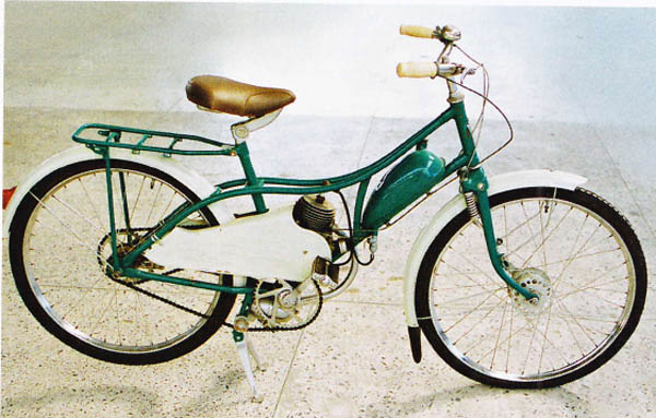

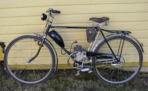

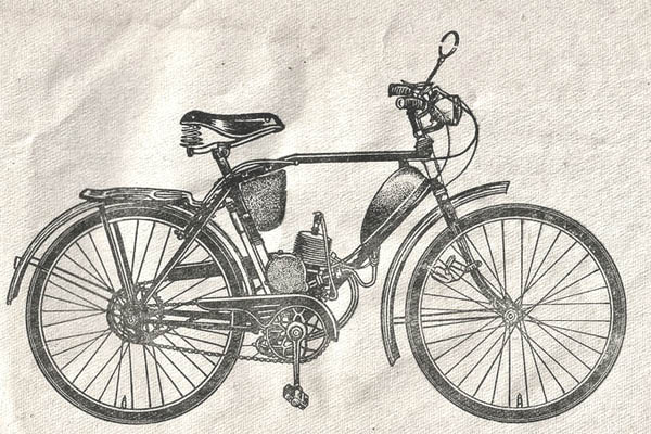

    Вот переоборудованная Украина
    В-901 Харьковского велозавода
    МВ-45 «Львов»
    В-902 тоже Львовский
    В-905 «Белка» (слева) и «Днестр»

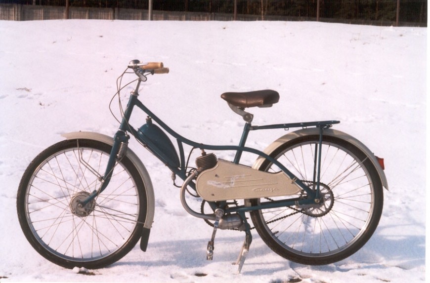

    МВ-042 «Львовянка». Была с разными моторами, нижнее фото
    «Рига-2» «Гауя»
    Барс-Дима, INick та Штурм подобається це.

    Вот теперь все ясно! А по цене ?
  12. oleg_zav
    oleg_zav Leutnant
    13
    2.201
    Харьков Украина
    Цену не подскажу. Не думаю что дорого, но и в металл не стоит сдавать. Такие мопедки редко, но восстанавливают.
