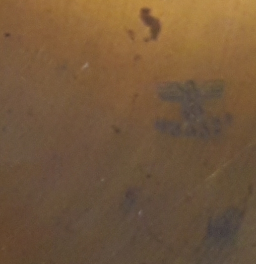

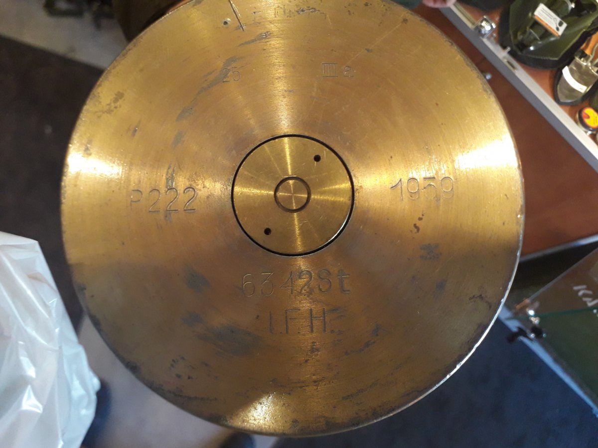

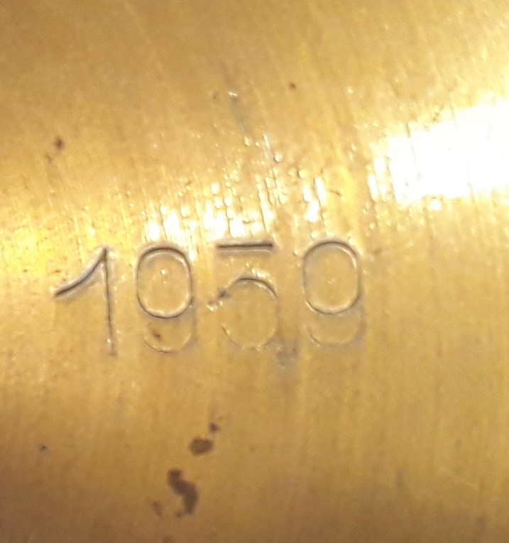

    Нужна помощь в опознании /от чего /как и почему именно латунь ,ибо чаще всего такие железные видел , прошу присмотрется к году там не 59тый а 39тый , хотя фиг его знает может рештамп? В арте не шарю сори :3

    ...канэшно - 39-й
    капсюльная втулка - бутафОрская (для красоты)

    Тут такое дело....".....Гаубица 10,5 cm Stu H 42 могла стрелять практически всеми видами штатных снарядов к 105-мм лёгким полевым гаубицам: осколочно-фугасными, дымовыми, зажигательными и др. Гильзы и заряды использовались те же, что и ко всем вариантам leFH18: длина гильзы 155,1 мм, диаметр фланца 125 мм; индекс гильзы 6342 (латунные) и 6342 St (стальные), причём для обеспечения электропроводности, стальные гильзы допускались только латунированные. Капсюльная втулка в гильзе была электрозапальная C/22 (или C/22 St.), что делало заряды StuH невзаимозаменяемыми с другими полевыми и самоходными гаубицами данного калибра......"
    Учитывая, что в гильзу установлена ЭЛЕКТРОЗАПАЛЬНАЯ втулка (возможно и макет, но Х.З.).....гильза СТАЛЬНАЯ (в индексе видно четко "St") и ЛАТУНИРОВАННАЯ (видно по фото "латунь")......То это гильза к выстрелу Sturmhaubitze 42 (Штурмхаубитце 42) — штурмовой гаубицы образца 1942 года. По ведомственному рубрикатору министерства вооружений нацистской Германии машина обозначалась как Sd Kfz 142/2.

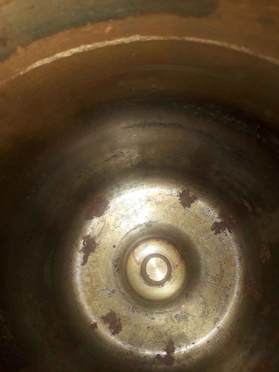

  8. Шпрота
    Шпрота Stabsgefreiter
    190
    bazelik1972@gmail.com
    купил эту гильзу ,/ вот фото изнутри
    A10A подобається це.
  9. Шпрота
    190
    И всётаки втулка бутафория или нечто другое?
  10. A10A
    A10A General-leutnant
    21.604
    Київ, Україна
    ...ясное дело - бутафория...
