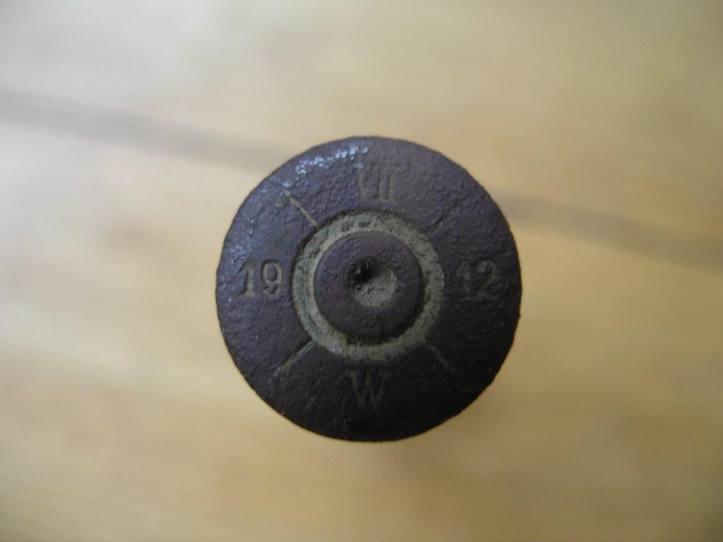

    «Нашелся» интересный
    8×50R мм Маннлихер 1912 года.
    (по крайней мере для меня, так
    как раньше таких не «встречал»)
    Его особенности:
    1) Пуля посажена намного глубже обычного
    2) Оболочка пули изготовлена из материала
    не подверженного коррозии. В отличии от
    обычных оболочек изготовленных из стали.
    (Не магнитится)
    3) Порох имеет форму трубочек, а не как
    обычно в виде кружочков.
    Маркировка сильно пострадала, поэтому
    переношу ее в текстовый вид:
    на 12 часов – VII, на 3 часа – 12,
    на 6 часов – W, на 9 часов – 19.
    Рядом (сверху) для примера
    лежит «черный» Маннлихер.
    Что же это? Просто стандартный ранний
    Маннлихер? Или что то более редкое?
    Заранее благодарен.
    С уважением GINDENBURG.

    Было бы очень интересно узнать вес заряда трубчатого пороха (для общего развития)
    По существу вопроса, варианты ответа могут быть:
    - охотничья переснаряга с пулей российского пироизвосдтва
    - хуторское творчество с пулей российского производства
    - патр из болгарского заказа (что менее всего вероятно)

    К сожалению порох уже в канализации.
    Патрон найден в розсыпи нескольких десятков
    «обычных» Маннлихеров, причем на австрийских
    позициях, так что охотничья переснаряга,
    или хуторское творчество скорее всего отпадают.
    Более всего интересует почему же пуля
    посажена намного ниже обычного?

    Чи можна обміряти діаметр кулі? Візуально вона менша/тонша за нормальну 8мм.
    Теоретично, можна буде встановити, чи є вона російською, чи саморобною, чи заводською-австрійською.
    Хоча я НЕ наполягаю - може хтось впізнає і так.
    Та й абсолютних гарантій впізнання немає...

    Когда-то давно всплывала информация (вроде и тема была) что пулеметные патроны для Шварцлозэ 8 Х 50 R специально производились австрийцами с посаженной ниже пулей (для жесткости что ли?). При том, что соотношение тела пули и посадочного места 1 : 5, пулемет их (патроны) запросто ломал при малейшем перекосе или выбивал пулю из гильзы при неправильной подаче в приемник.

    Обычный винтовочный патрон (да, кстате встречаются как с соломкой так и с круглым порохом) июль 1912г. Венский оружейный завод

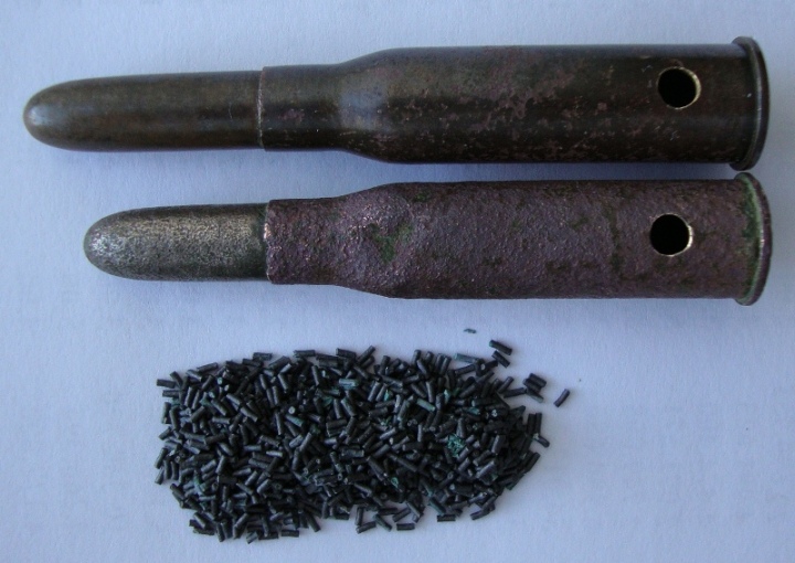

    Порох в виде соломки (трубчастый)
    ранее попадался мне только
    в "черных" Маннлихерах.

    Probably, mr.Gindenburg said about 8x50R, which made on Petrograd Cartridge Plant.
    Without headstamp*s. ;)

    В период Первой Мировой войны около 300 тысяч трофейных винтовок
    Манлихера было выдано войскам Юго-Западного фронта российской
    армии. Петроградский патронный завод получил валовый заказ на изготовление 360 миллионов патронов 8Х50 Mannlicher для использования с винтовками Манлихера. В счет заказа, в 1916 г. завод изготовил около 153 миллионов вышеуказанных патронов. Патрон снаряжался пулей в мельхиоровой оболочке. Гильза не имела донного клейма. Капсюльное гнездо имело увеличенный диаметр для унификации с капсюлями, использующихся в 7,62-мм патронах обр.1891г.
    Копари такие патры называют "черный" Маннлихер.
    С Уважением GINDENBURG.

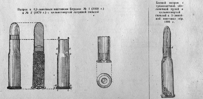

    Нарыл у себя, может будет полезно....

    Спасибо конечно. :beer: Но Ваши
    иллюстрации совсем не в ту степь...

    Это не обычный винтовочный патрон, это "Солянка сборная", Австро-Венский оружейный завод такого уж точно не делал.

    У меня тоже майнлихеровские все с трубчатым, оболочка мельхиор.
