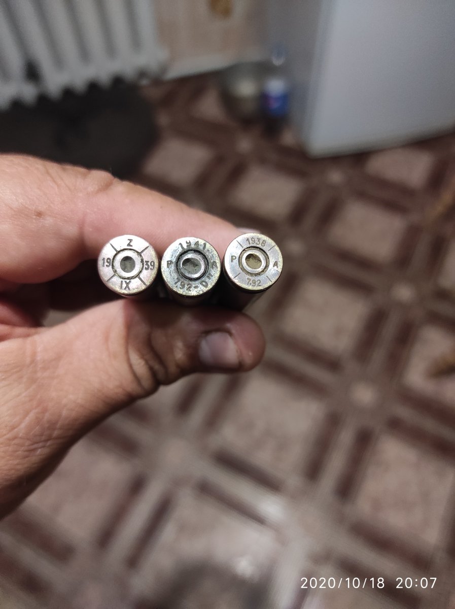

    Доброго дня!!!!Копая настрел ,обратил внимание на пробитие капсюля патронов продолговатой формы...из чего стреляли ? Пулемёт??так на разных участках траншеи С УВ.

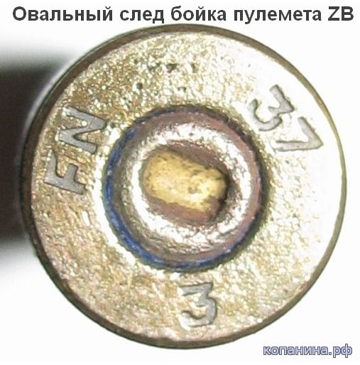

    Накол чешского ZB.

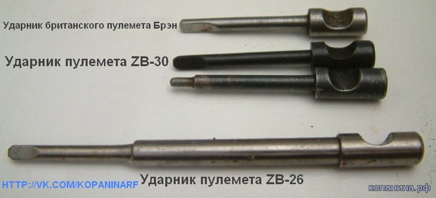

    И в том числе его клон BESA.

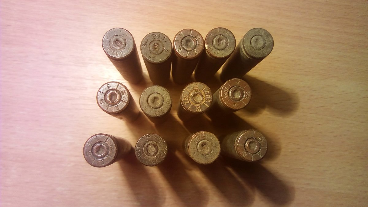

    Вот, на скорую руку - жду вашего компетентного разъяснения и не в обиду - я никогда не сомневался в ваших "гильзовых" познаниях...:p:D:beer: Последний - Брен?

    открою тайну - гильзач с-под Зет-Бэ-26/30 отличАется от Зет-Бэ-53.Вз.37 BESA тоже)

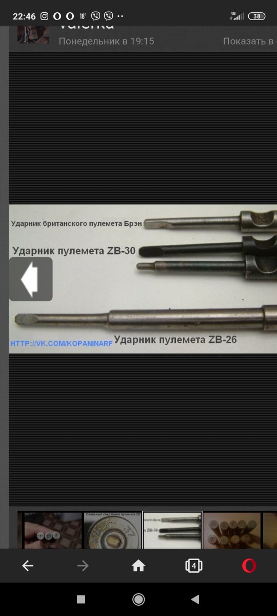

    Человек сделал скриншот ударников ,на мой взгляд zb 26 подходит это видно
