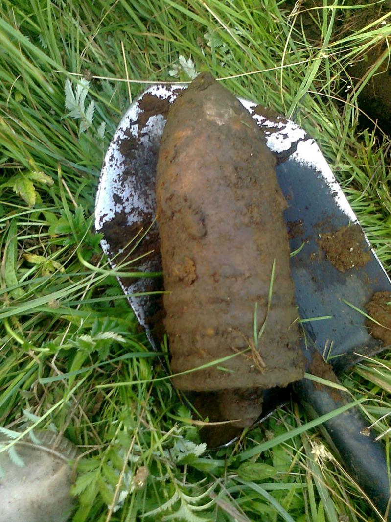

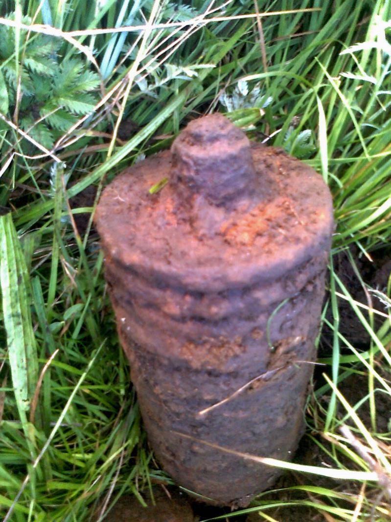

    вот попался сфоткал и обратно закопал,тяжелый как болванка интересно от чего?опасний ли он ? что это ссади у него донный взрыватель или трасер

    так что его можно обезвредить,вывернув трасера и добавить к металолому,жаль тяжелый и метал качественный,или не стоит связываться.?

    Ещё раз ВНИМАТЕЛЬНО прочитайте в указанной мной теме описание чем комплектовался снаряд. Там написано донный взрыватель и флегматизированный гексоген. Опять же, в том, что это именно немецкий 75-мм бронебой образца 42 года я до конца не уверен, ибо нет точного размера.

    Судя по двум пояскам и двум канавкам под обжим, это - 88 мм бронебойно - трассирущий снаряд без бронебойного и баллистического колпака. Взрыватель на месте, трассер обычно в него вкручен. ВВ, скорее всего, внутри имеется.

    чтобы продолжить тему и заодно изучить снаряд придумана версия о сдачи в металолом возможности его обезвреживания,я этого делать не собираюсь да и кто ее в меня примет хотя практически это все возможно но нужно до конца быть уверенным в конструктиве снаряда,разве это не интересно,я и сам по службе сапер и знаю что такие сомнительные ВОПы уничтожаются накладным зарядом если такая возможность есть и териториально возможна,теперьна счет обратно закопал правильно ли это вопрос для всех разный,помоему я сделал правильно закопал поглубже до выяснения об его опасности возможности его изятия спецслужбами что ето очень не просто и не быстро потому как ближайшее разминирование 150 км,а теперь понятно что етот снаряд может там находиться очень долго и опасность его не велика если он еще и поглубже закопан а при возможности будет обезврежен спецами,имено так и нужно поступать при находке ВОПов,а не тащить его домой или лично сдать и получить медаль.добавлю свое мнение о нем думаю ето от тигра 88мм бронебойный трасер сейчас особой опасности не преставляет.

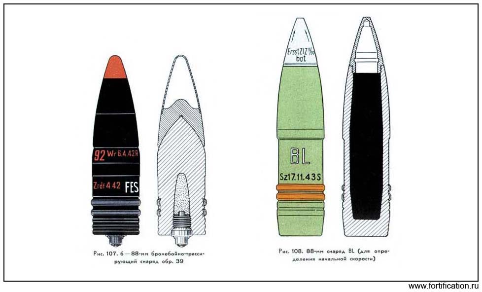

    Судя по лопате то это 88мм бронебой с донником и отбитым колпаком.
    Рисунок 107.

    Если верить справочнику, из которого ты привёл рисунок (лично я верю), в 88-мм тоже гексоген ;)

    ну вот и ближе к истине,оказывается снаряд не совсем не безопасный и в метал никак не годится и еще хотелось бы потвеждения от тигра ли он и как срабатывает взрыватель при ударе в броню и потом внутри танка происходит небольшой взрив или как,когда выгорает трасер?даже не обратив внимания прошел ли он канал ствола,в любом случае он должен быть и не может быть на боевом взводе,а может среагировать только при сильном ударе,или нагревании,еще есть комрады которые находили на етом месте такие вопи без взрывателей или запалов и говорят что ВВ в них небыло а чисто болванка в чем я сомневаюсь,ведь ВВ совсем немного возможно и не заметили.

    Слышал две версии:
    Первая при ударе снаряда об броню происходит срабатывание донного взрывателя и разрыв ВВ, которое какбэ дает дополнительный импульс болване (как на меня маловероятно)
    Вторая после того как снаряд проломил броню тоже происходит срабатывание ВВ и при разрыве корпуса снаряда образуются дополнительные поражающие элементы. (более вероятна)

    2-й абзац правильно.

    Первый это вобще из области фантастики, какой то школьник наверное это придумал:)

    По порядку:
    Снаряд не стреляный, но не известно как его из гильзы вынимали, могли об дерево хорошенько постучать и кто знает как взрывак себя повёл...
    Без взрывака это не в вашем случае. У тех только не большое углубление конусообразное (если не ошибаюсь)
    ВВ не много по сравнению с ОФ снарядами, но его хватит, что бы в лучшем случае потом не заметить свох рук
    А снаряд 8.8 PzGr-39 мог быть как для зениток 18/36 и танковых пушек KwK-36, так и для зенитки 41, ПТП PAK-43 и танковой пушки KwK-43
    Вроде так.... если что не так поправте
