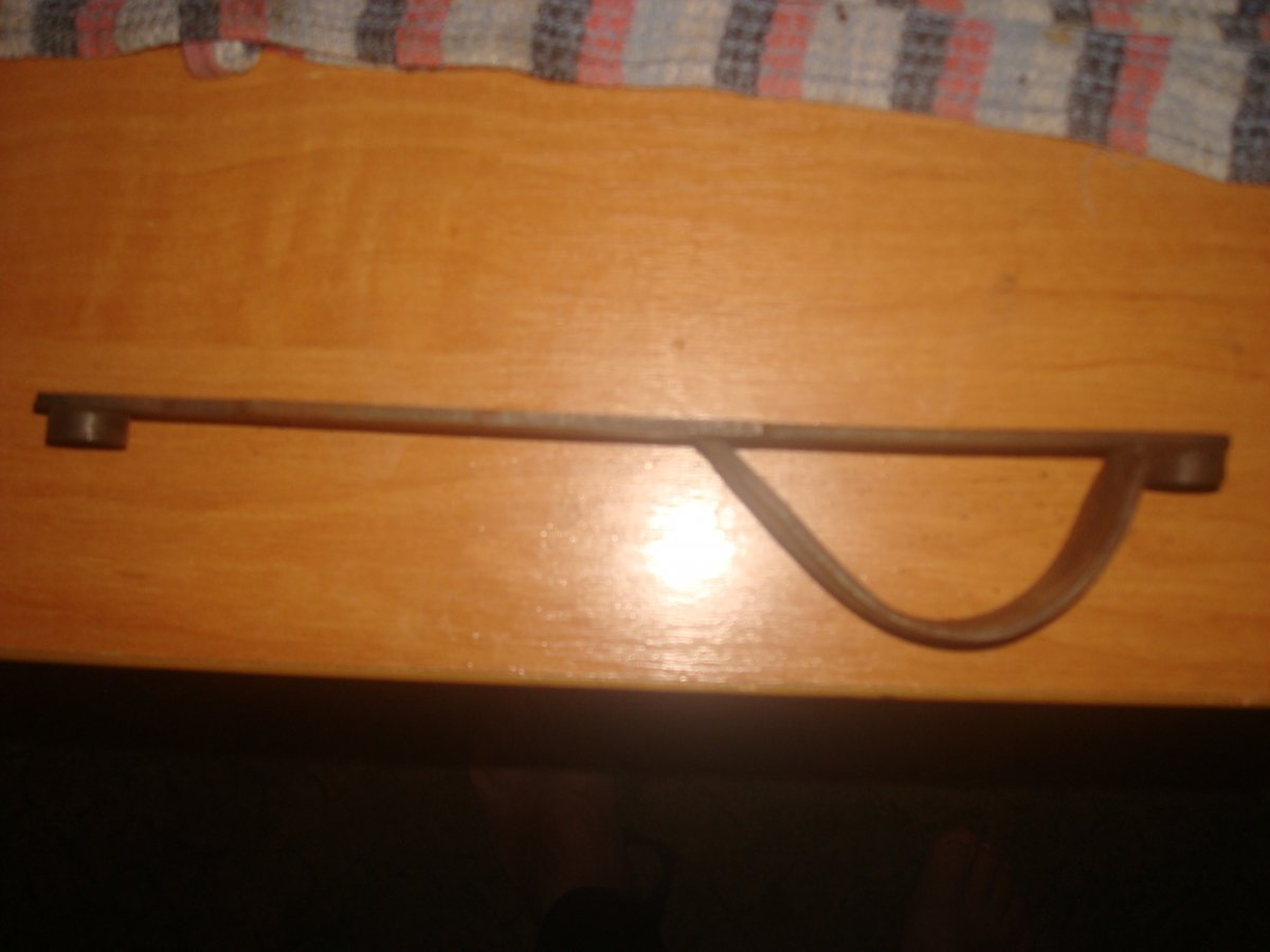

Интересная скоба

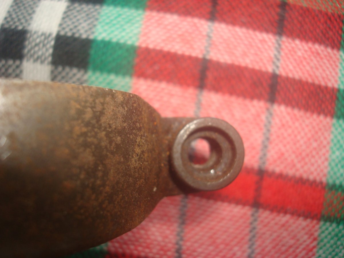

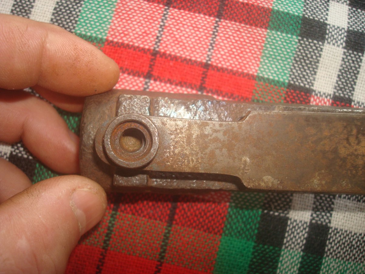

    Очень хороший сохран. Нутром чую, что от оружия, но не могу найти от какого. Буду рад подсказке по принадлежности и цене. Общая длина - 21,5 см.

    И что, никто никак ???

    На 98-й становиться? Может какой-то охотничий эрзац под однозарядный или переточенный под кладкоствол к 98?
  5. Штурм
    Штурм General-major
    538
    47
    990
    11.222
    OSTWALL
    Становится идеально. На переточку не похоже, да и деталька с мест боев..

    Может быть, но где-то такой вариант уже проскакивал, не помню только - где ? Но болты ставятся так, как и на К 98 (снизу вверх)

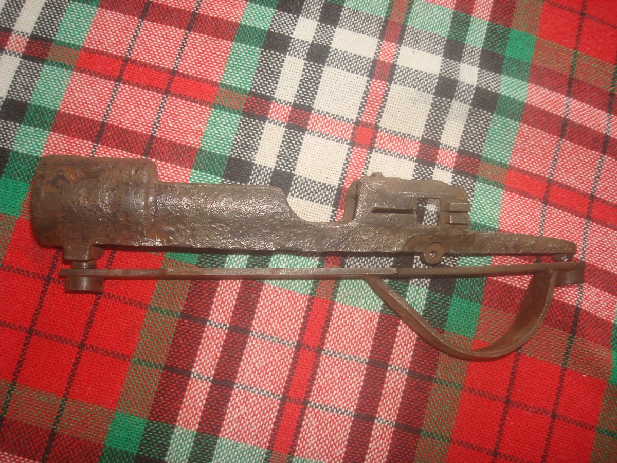

    Ствольная коробка найдена с этой скобой вместе ... рядом?
  9. Штурм
    Штурм General-major
    538
    47
    990
    11.222
    OSTWALL
    Нет, коробка только для примера..

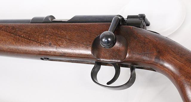

    Возможно это одна из модификаций Gewehr 98. Вот похожий вариант ...
  11. Кельт
    Кельт Major
    11
    32
    7.980
    южные степи
    насколько понял это мелкашка ?
  12. Advin
    Advin Stabsfeldwebel
    1.878
    Белая Русь
    Это Израильский Gewehr Маузер М98 7.62x51, Год выпуска: 1945-1955

    Или фото с перевернутого негатива или интересный вариант для "левши".

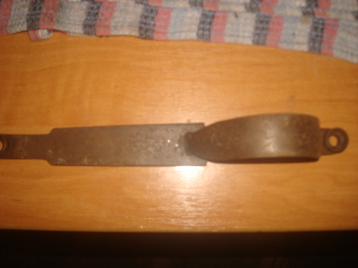

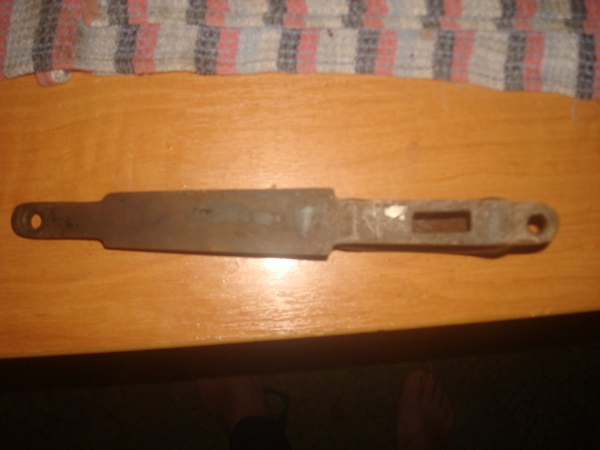

    Да сам в непонятке от такого фото. Скинул, только потом увидел, что ... это. Чё за бред ... Возможно вы и правы, но скорее в первом варианте. Если про второй .. нигде нет инфы про это чудо. Всё таки свою первую версию о какой то неизвестной модификации Gewehr 98 отбрасываю - чушь.
    Скоба конечно прикольная. Никогда не встречал такое чудо. Может партизанский (сельский) самодельный вариант ... когда разбита была магазинная коробка, а воевать надо и зап. частей нет.

    Вот только чего она в окопах по 1943 году делала ?
  16. Advin
    1.878
    Белая Русь
    Как сказать ... партизанщина с 41 г. была, да и не только партизанщина ... кого только не было.

    После военщина ... Карабас для охоты. Не факт, что после войны по этим местам не шарили. Всё могло быть ... а зап. цацек не хватало. Но ведь по сути ... видно, что скоба не заводская, хотя сделана добротно. Но по заводским меркам .. маловато эстетики.

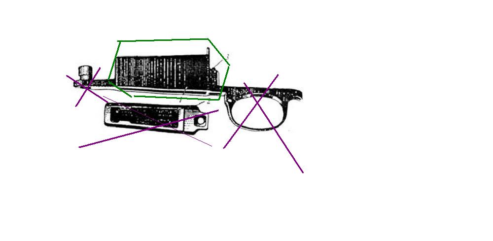

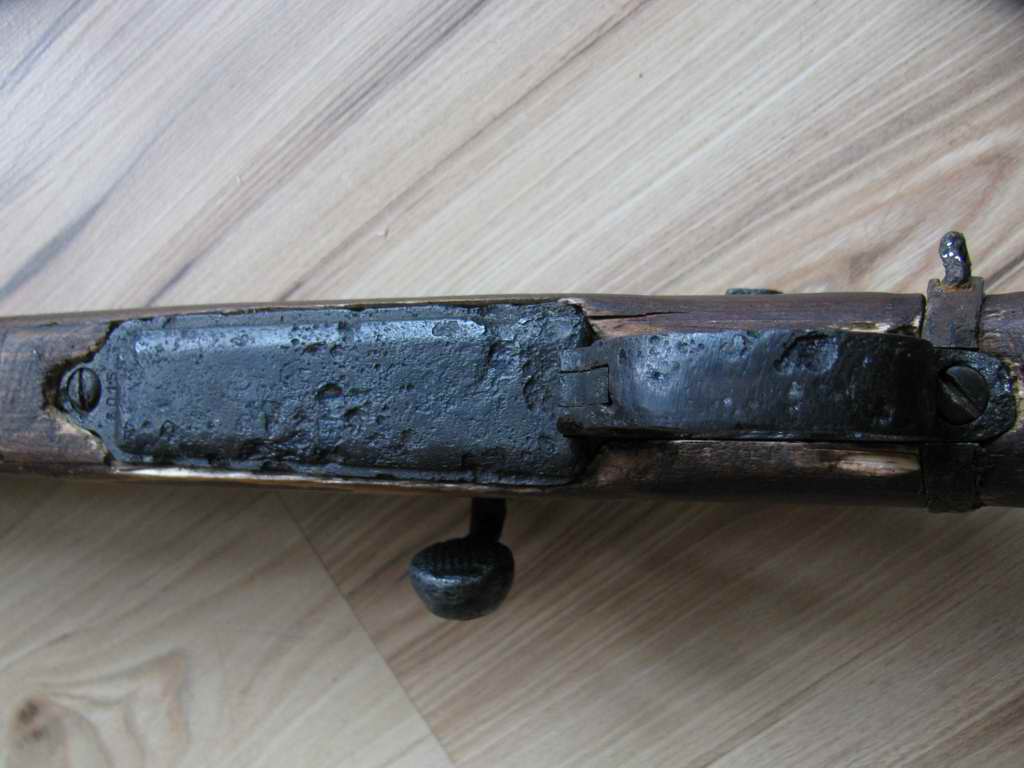

    Ну где же семейство. Везде имеется крышка магазинной коробки с пазом для крепления пружины подавателя. Где у вас крышка?
    Фото крышки М43.

    На фото № 14 я этого не увидел.
  23. Advin
    1.878
    Белая Русь
    Там тоже её видно. Приглядитесь.
    Суть в том, что крышка магазинной коробки неотъемлемый атрибут заводских нарезных. В данном случае это самодел и я попытался объяснить почему он был сделан. Представьте .... разбита крышка магазинной коробки, а именно .. в ней - погнута или отсутствует крышка, скоба порванная осколком. То вот такая скоба реально ставиться. Такие разбитые встречались повально. Если так сделать ... будет работать ... (не достаток - частый перекос подавателя). Скоба топорная .. не заводская. Но, это мой взгляд на это.
