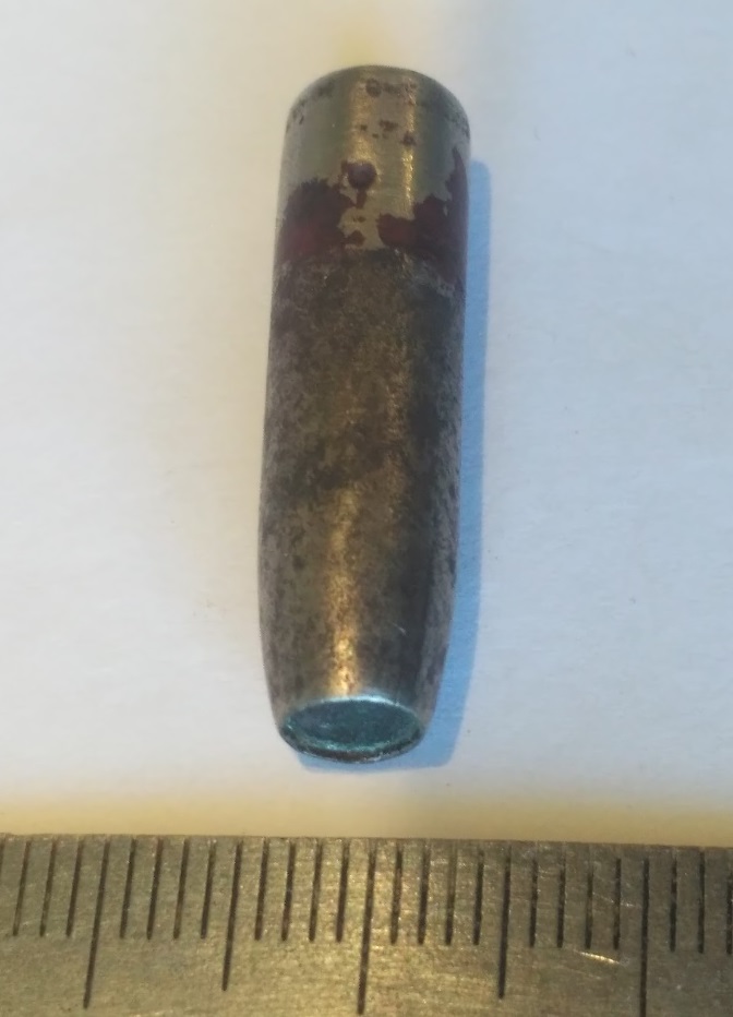

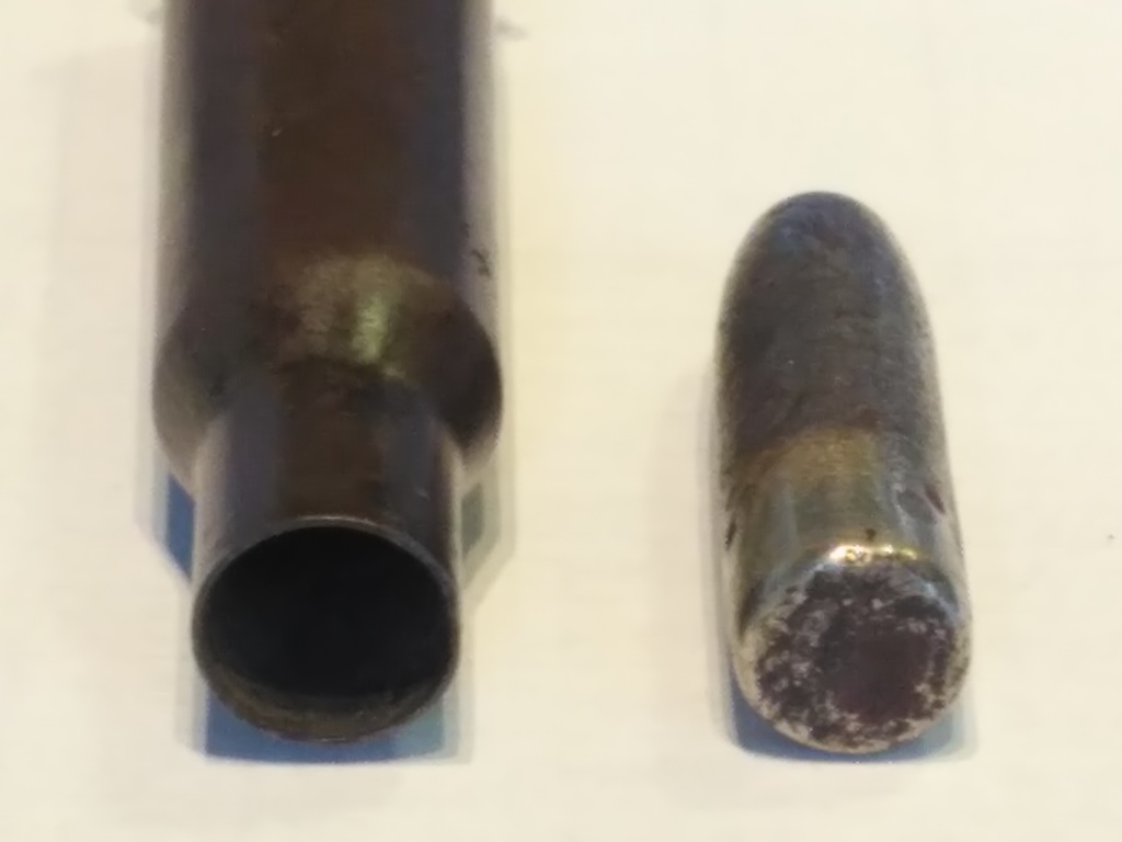

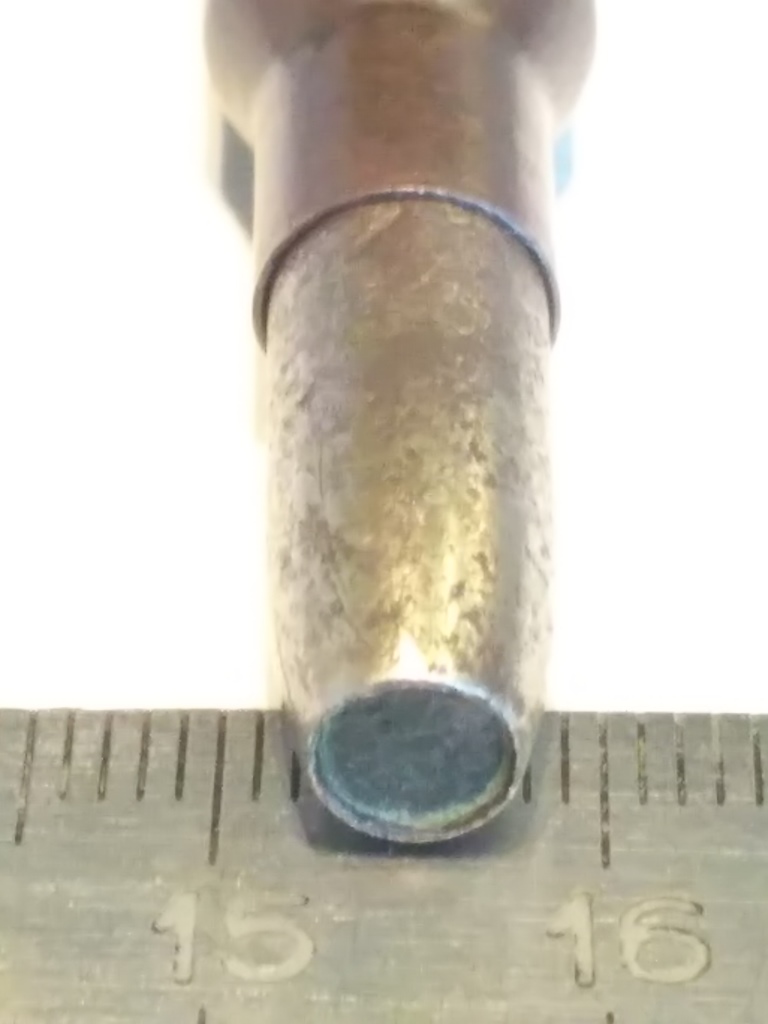

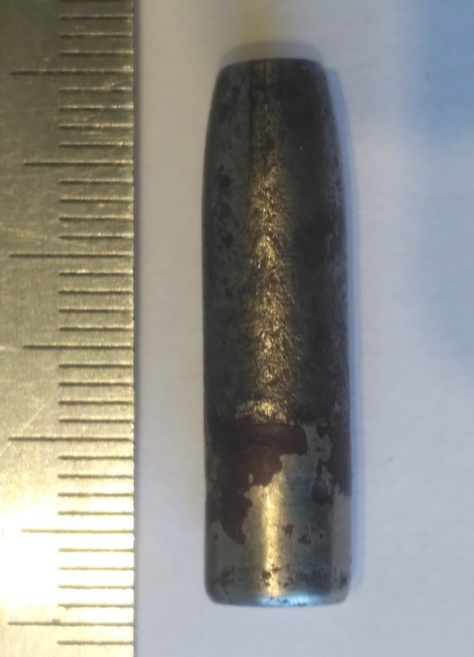

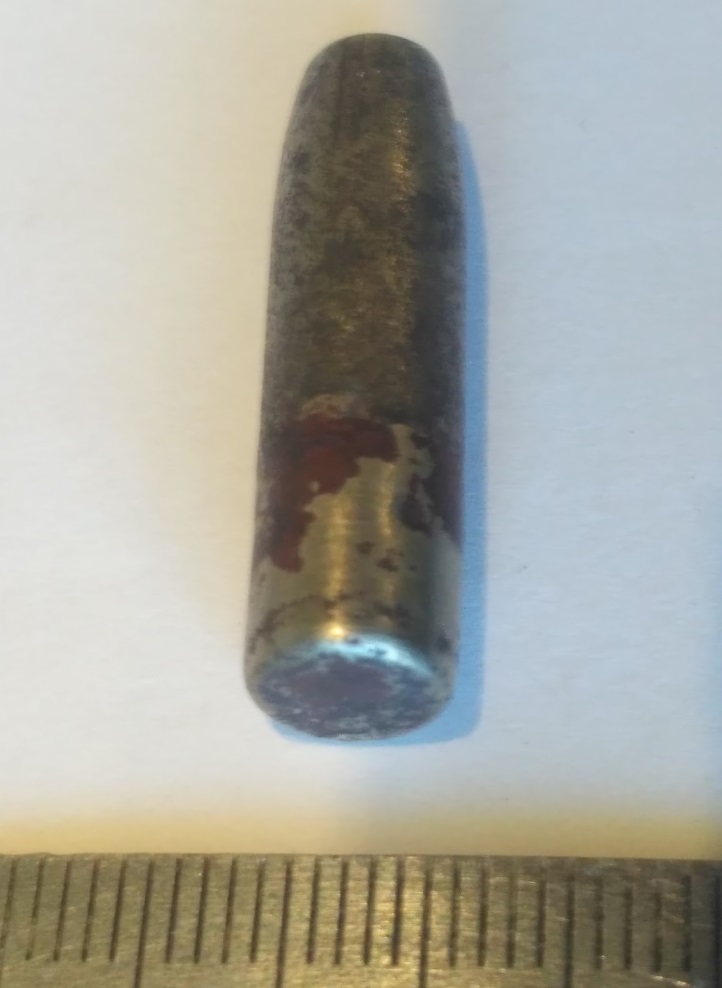

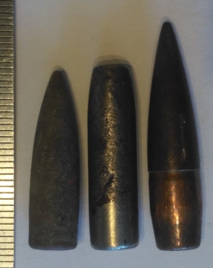

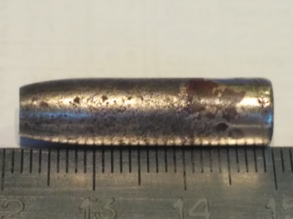

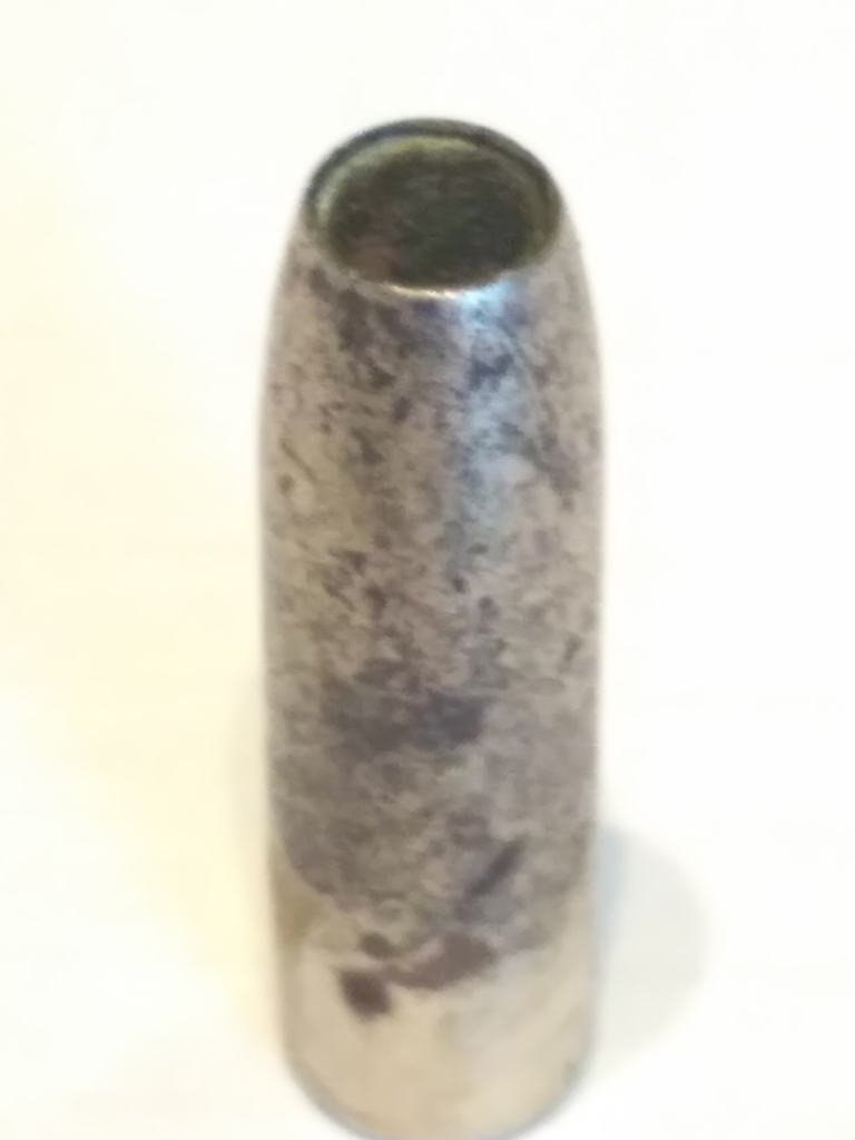

    Добрый день. На хуторе попалась пуля, раньше таких не находил.
    Вес 10,8 гр. Калибр, где-то как Мосина, в гильзу Маузера проваливается.
    Чисто для самообразования интересно. Подскажите что за пуля такая.
    Спасибо:beer:

    Ого.

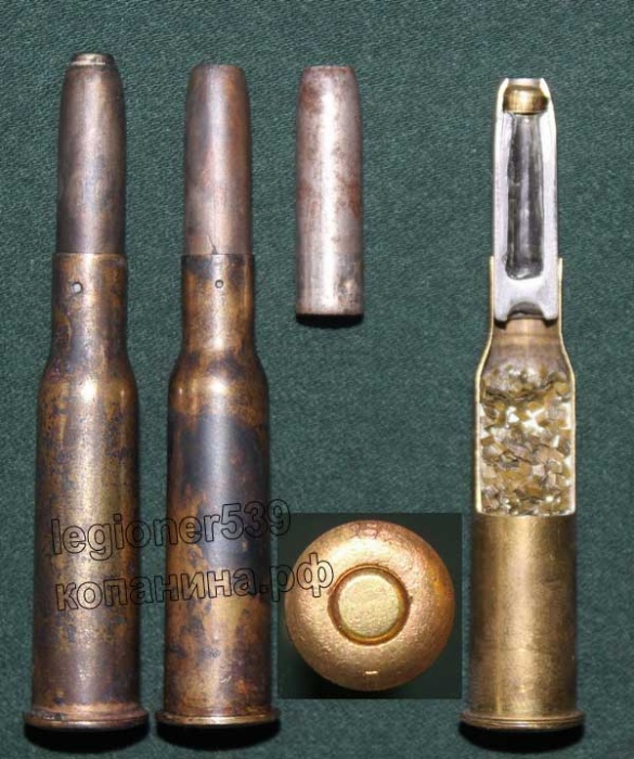

    По ерапланам зажигалка?
    Вес многоват только, хотя честных данных не видел

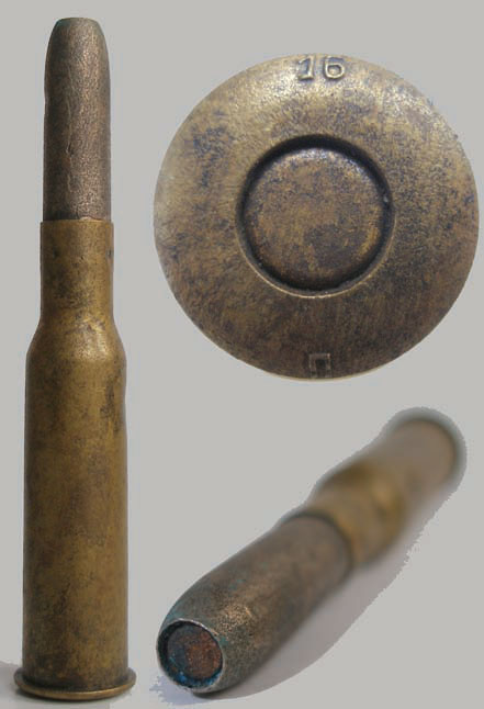

    Трехлинейный патрон с зажигательной пулей
    для стрельбы по аэропланам, образца 1914 г.
    Первой из специальных пуль, принятых на вооружение российской армии во время Первой мировой, стала зажигательная пуля обр. 1914 г., предназначенная,
    в первую очередь, для стрельбы по аэростатам и самолетам противника. Русские зажигательные пули являлись, в некоторой степени, компромиссным, «бюджетным» решением, т. к. они изготавливались из разснаряженных пуль обр. 1891 г. В головной части тупоконечной пули высверливалось продольное отверстие диа-метром 3.8 мм и глубиной 24 мм.
    На 4/5 глубины в отверстие запрессовывался черный дымный порох, над которым устанавливались металлическая наковаленка и капсюль. Пули для стрельбы по аэростатам имели капсюль, выступающий из оболочки. Пули для стрельбы по аэропланам имели капсюль, утопленный в оболочке. Длина пули с утопленным капсюлем составляла 29.2 мм, а вес — 10.39 г. Патроны с зажигательными пулями выпускались только в период Первой мировой войны. Главным недостатком этих пуль была повышенная опасность срабатывания при случайном ударе или утыкании во время подачи в патронник.

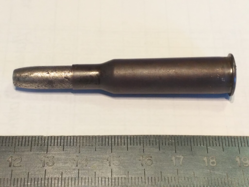

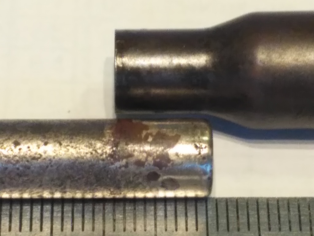

    В смысле, по самолётам стрелять? А шо ого ? Рарик?

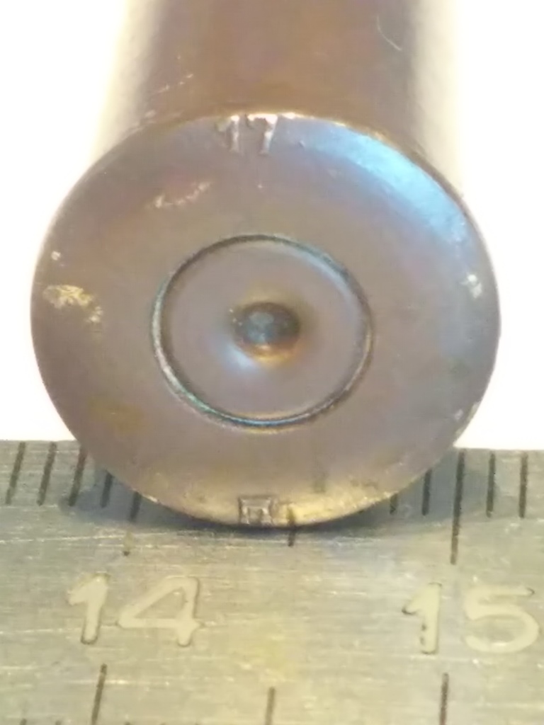

    Пуля была с куском гильзы. И гильзы там были П17.
    Останнє редагування: 8 сер 2018

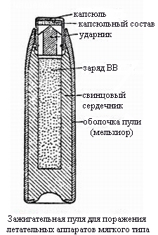

    Давно не видел.
    Если она.
    В носу капсюль есть?

    Выглядит точно, как на фото ,что внутри не знаю.
  7. Derrindger
    Derrindger Stabsfeldwebel
    13
    18
    1.231

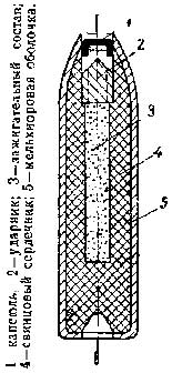

    Вес правильный,внутри запрессованный чёрный порох,капсюль с ударником. s53397161.jpg bull2.jpg

    Тоже нашел много ссылок по таким пулям. Одну из гильз с того места привёл в порядок, вставил пулю, так что теперь имеем уже патрон.
    Выставил в раздел оценки https://reibert.info/threads/patron...914-goda-dlja-strelby-po-aehroplanam.1032040/ после выяснения будет в продаже.
