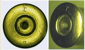

    Вітаю камрадів, нещодавно на одному з форумів зустрів ось таку тему. Копіюю її повністю. Самому стало цікаво. Буду вдячний за обговорення і висновки.
    Недавно найден интересный экземпляр патрона 7,62х54 мм Тульского патронного завода с легкой пулей. Все внешние параметры соответствуют обыкновенному патрону периода начала 20-го века с глубоко посаженным капсюлем. На капсюле след от бойка ударника (осечка). При тщательном осмотре выявлено: - вдавлено вдавленное клеймо буквы «Т» (на 12 часов), что несомненно указывает на завод изготовитель - Тульский патронный; - а вот вдавленное клеймо верхнего элемента цифры «8» (на 6 часов) оставляет за собой вопросы о годе изготовления;
    - на горловине гильзы обнаружены следы трех видов обжима пули одновременно:
    1. кернение в трех точках (синяя стрелка), выполнены немного эксцентрично относительно оси патрона, поэтому четно отобразился лишь один след;
    2. секторный обжим в трех секторах (красная стрелка), так же выполнены эксцентрично, не все следы четко отобразились;
    3. простой круговой обжим.
    В гильзе содержался заряд пороха ВЛ вес 3,14 г. Диаметр зерен 0,8-0,9 мм, длина 2,2-2,4 мм.
    У меня возникли вопросы.
    1. По маркировке: - четко видна часть клейма верхнего элемента цифры «8» - есть мнение, что при штамповке клейм просто не пробилась или не отобразилась цифра «0» или «1» числа «08» или «18». Если этого не произошло, то почему была нанесена такая не стандартная маркировка года изготовления.
    2. Почему одновременно выполнены три вида обжима пули в гильзе, главное не совсем аккуратно (не слишком ли расточительно пропускать стандартный патрон через три линии)?
    3. Не может ли данный экземпляр патрона представлять какой-то опытный образец на стадии эксперимента 1908 года, видь на пуле, так же, четко отобразились идентичные следы кернения и секторного обжима. Сбивает с толку наличие заряда винтовочного пороха более позднего года выпуска? Конечно, одновременно может возникнуть вопрос о простом переснаряжении старой гильзы в более поздний срок, тогда к чему такое клеймо года выпуска. Поделитесь, пожалуйста, своими соображениями, а может кто-то даже встречался с таким образцом.

    1- "непрочекан"встречается часто, особенно у Тулы, и особенно в этот период.
    2- У вас ммг патрона 1918 года с вполне стандартным обжимом- 3точки и 3плашки.
    Также есть более простой способ обжима в тот-же период- 3 точки.
    3- см.пункт 1,2
    Лера ОУН-УПА подобається це.

    ...точно так получАлось перед войной
    На 12 часов - глубокое клеймо,
    на 6 часов - высокое.
    СтАвил здесь такую гильзу...
    Лера ОУН-УПА та yrzik54 подобається це.

    Глубокое, высокое,- это как?
  6. A10A
    A10A General-leutnant
    23.936
    Київ, Україна
    Тю !? o_O
    "глубокое" - вбИто внутрь
    "высокое" - торчИт наружу

    Не сомневаюсь в том, что такое есть, для познания (если Вас не затруднит) покажите пожалуйста такое клеймо еще раз.
  8. A10A
    23.936
    Київ, Україна
    ...давнО было :
    Все наоборот - на 12 часов - выпуклое " 17 ",
    на 6 часов - вдавленное " 40 "

    То затертое выпуклое клеймо .
    Вдавленного нет и небыло
  10. A10A
    23.936
    Київ, Україна
    o_O
    ...вообще-то, она мною найденная, так что (лично у меня) сомнений нет.
    А препираться не собираюсь, те более - оправдываться...
    :D
