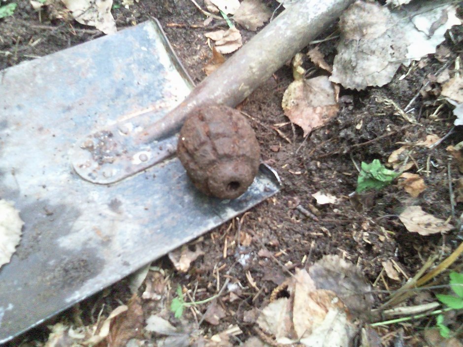

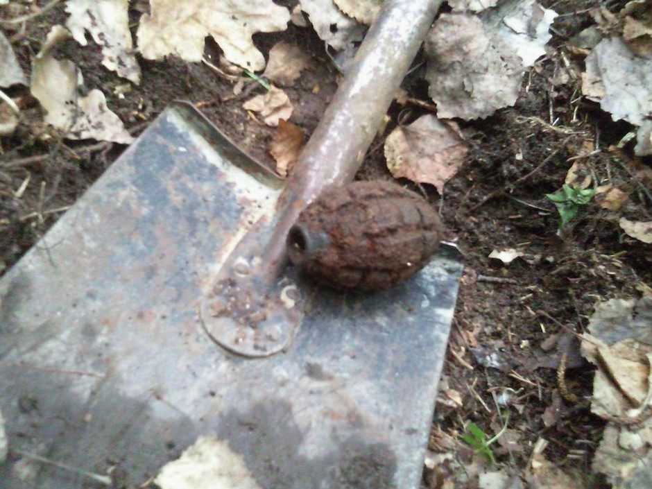

    Найдена данная Ф-1 на боевых позициях по октябрю-декабрю 1941 года, интерес вызывает, то что у нее помимо отверстия под запал, просверлено отверстие внизу, для чего оно сделано не понятно?? Может кто подскажет?

    Как вариант ?) ружейная...)

    Интересный вариант, даже не знал, что Ф1 применнялись как ружейные гранаты. Тем более в наших местах они редкость!
  5. Вотета да :eek:я тоже первый рас токое вижу:smile_6:

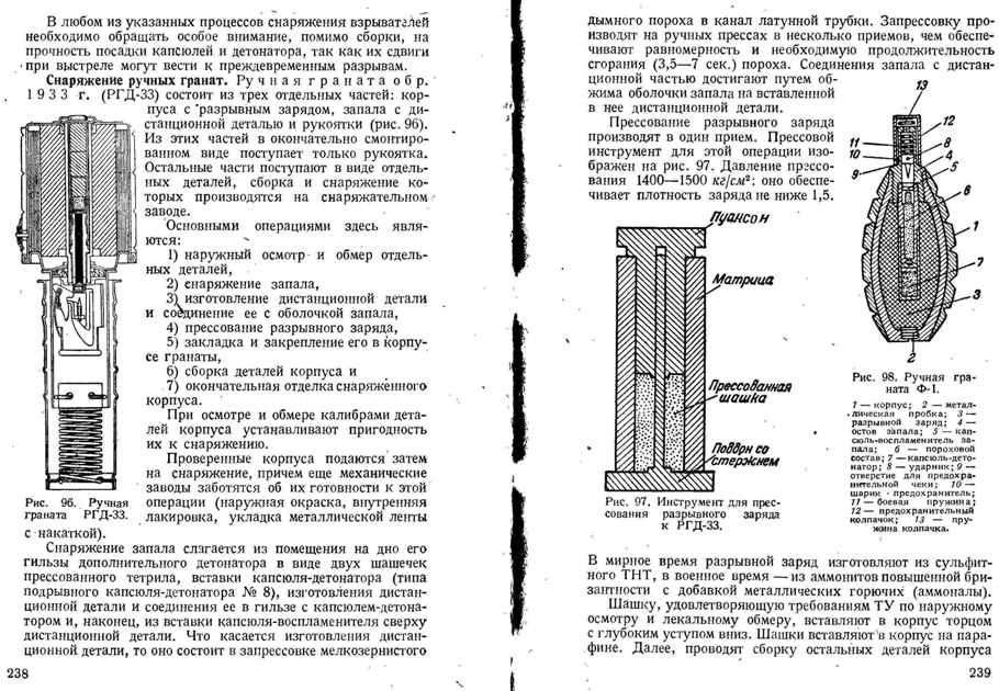

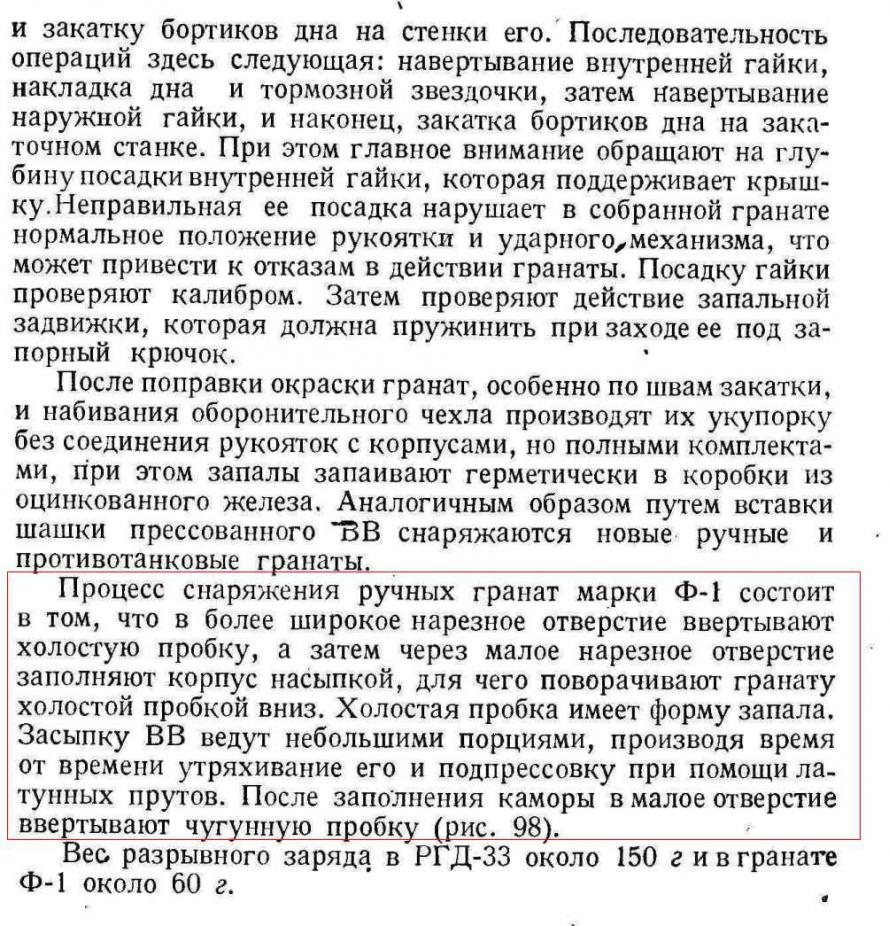

    внизу в это отверстие вкручивался болт, это ранняя "эфка". Есть мнение что, скозное отверстие с корпусе связано с особенностью технологии снаряжения ВВ в те годы.

    Да вроде обычная, и нижняя часть точно такая же, только просверлено отверстие:rolleyes:

    Попадалась такая . В отверстие была ввинчена металлическая заглушка со шлицем под отвертку . Диаметр отверстия примерно 10мм.

    Мне тоже попадалась такая, на донце заглушка, шлиц под отвертку и еле-еле проглядывались то ли буквы то ли цифры...
