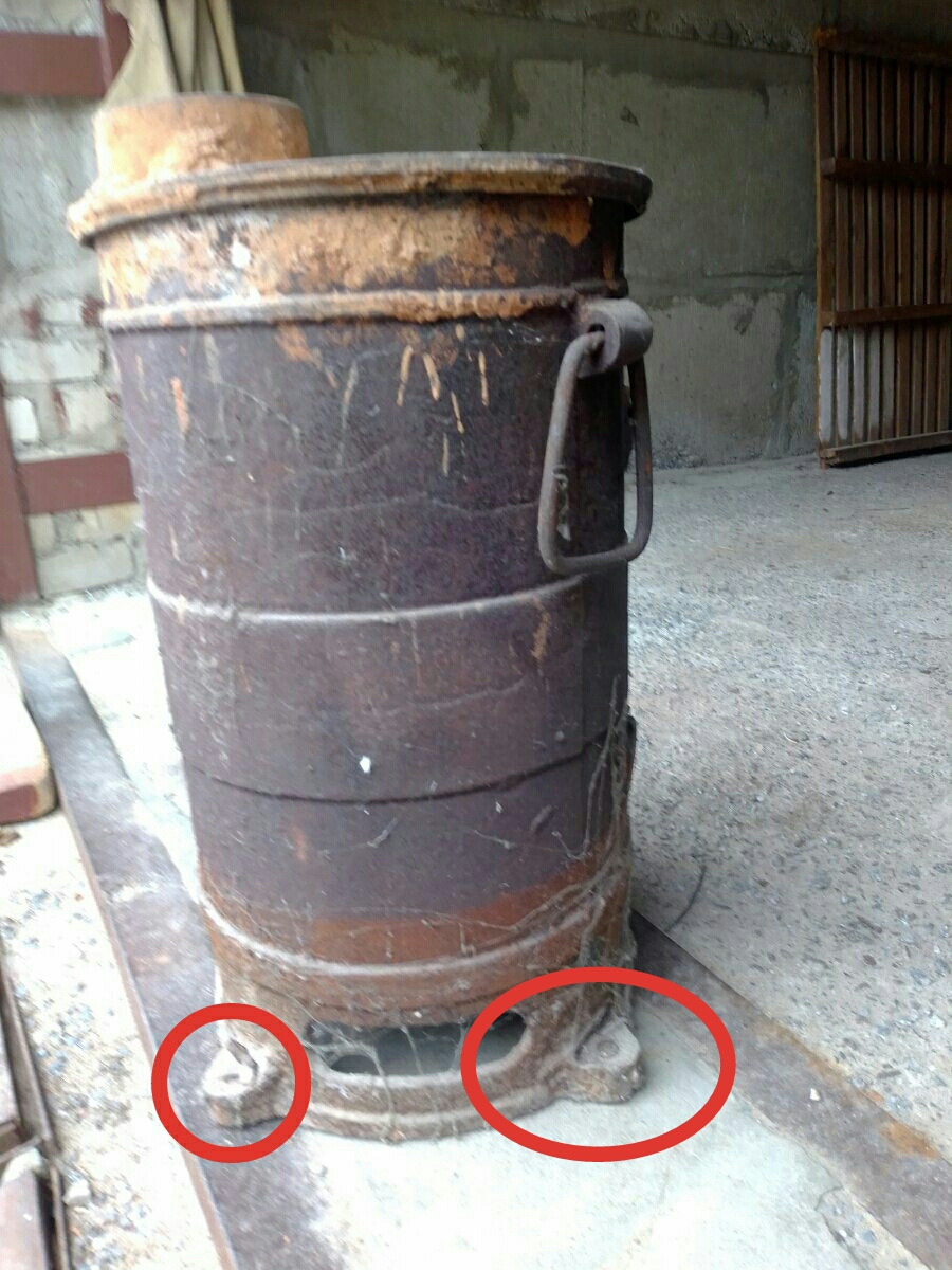

    Камрады, подскажите пожалуйста по производителю и на какой период буржуй?... Заранее спасибо! Клейма: МПС 188 и внизу 44

    все правильно вроде бы написано МПС -министерство путей сообщения

    а вот и отверствия для крепления к полу теплушки.
    п.с.
    С верху помещалось три армейских котелка ручки которых проволкой фиксировались к дымоходу (что бы при движении не слители)и легко кипятилась вода для приготовления пищи и личной гигиены.
    Если хоршо топить и соблюдать пож.безопасность,то замерзнуть или же получить обморожение было не возможно.

    Напис на клеймі: МПС-186 (не 188, мпс - министерство путей сообщения, 186 по всій видимості номер (код) патерну).
    Виготовлялись такого типу вагонні буржуйки у період з 1935-го по 1965 рік. Конкретно ця - у період з 1955-го по 1965 рік.
    Ці буржуйки (мпс-186) швидше за все виготовлялись в Україні на наших литтєвих заводах ("южмаш", і т.д.), з іншими клеймами - у російській СРСР.
    Напис на клеймі може бути різним в залежності від заводу виробника: ТЭМЗ, КЛМЗ, Госсоюзный Армавирский машстрой завод, з-д 39 им. Л М Кагановича, і інші
    Не варто плутати ці буржуйки, які були призначені виключно для залізничних вагонів (із-за цього і МПС) із печами опалювальними військовими (ПОВ-57), які були менші по розмірам і призначались для армії для опалювання палаток армійських (усб, уст)
