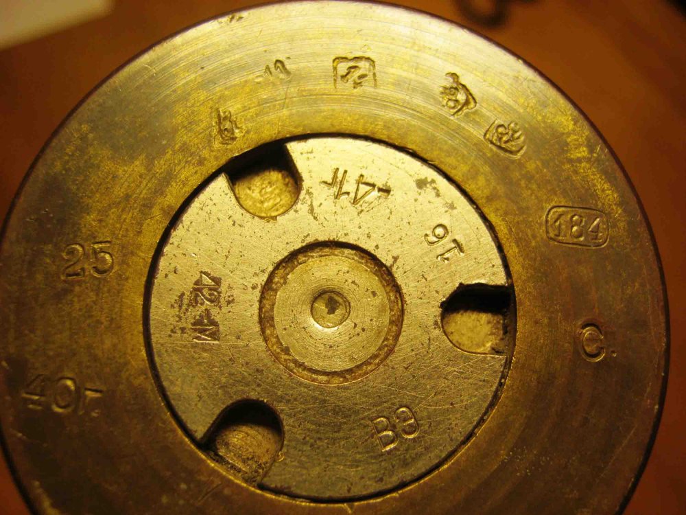

    Была у меня с подобным капсюлем, была идентифицирована как - Гильза из-под осколочного выстрела УО-243Э к 45-мм танковой пушке РККА с универсальным электрокапсюлем.
  4. m14ebr
    m14ebr Leutnant Клуб взаимопомощи
    29
    41 год и электровоспламенитель? вмятина на "капсуле" не смущяет ? КЕМ идентифицирована ?
    Гавриил gefällt das.
  5. Гавриил
    Гавриил Stabsgefreiter
    Beiträge:
    209
    Ort:
    везде
    Я тоже задумался откуда электро-капсуль в 41
  6. k-d
    k-d Stabsgefreiter
    Beiträge:
    534
    Ort:
    111
    Все правильно идентифицировали. Только, наверное, на боку гильзы сохранилась чернильная маркировка. Иначе нельзя определить, какой снаряд был в гильзе. Может быть, выстрел был УБР-243Э.
    Накол на капсюльной втулке смущать не должен, т.к. она была двойного действия. А что так удивило в сочетании ЭКВ и 1941г.?
    Гавриил und prigun gefällt das.
  7. Гавриил
    Beiträge:
    209
    Ort:
    везде
    http://www.weapon.df.ru/ammo/45mm/ptp-45.html и где буква э
  8. m14ebr
    29
    ну возможно и была партия небольшая эксперементальная .... в несколько тысяч... но не думаю что их использовали с "електрозатвором" не прижилось так сказать...... по крайней мере ни я ни друзья из МЧС такие не поднимали.... интересно узнать раён находки

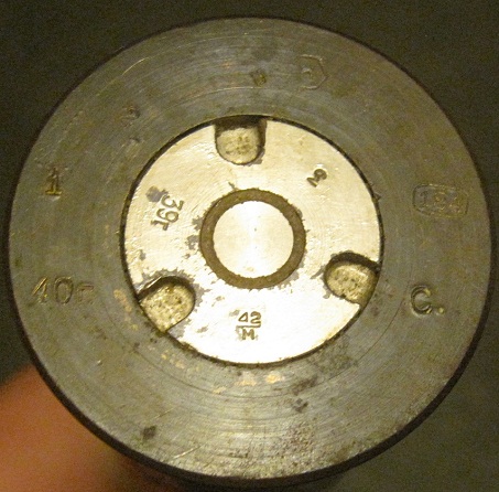

    Эта гильза продается на WW2, ЭКВ 1938г.в: http://radikal.ru/F/i045.radikal.ru/1107/e0/d1ec3cbc6567.jpg.html
    А эти гильзы мои:

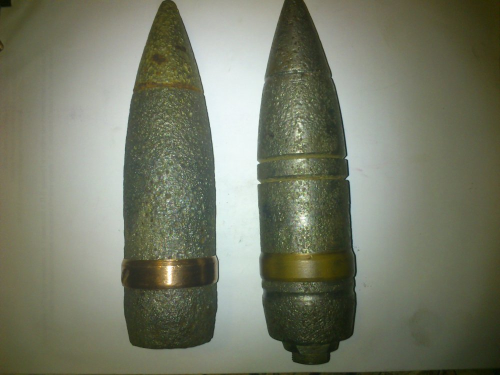

    m14ebr, к чему фото этих двух какаликов?
  25. C00Lib1N
    C00Lib1N УберВопогмох
    Почему ж так критично?
    БР-240 банален.
    БР-240П тоже все видели.
    БР-240СП как фотографии, так и схемы были на этом форуме...
