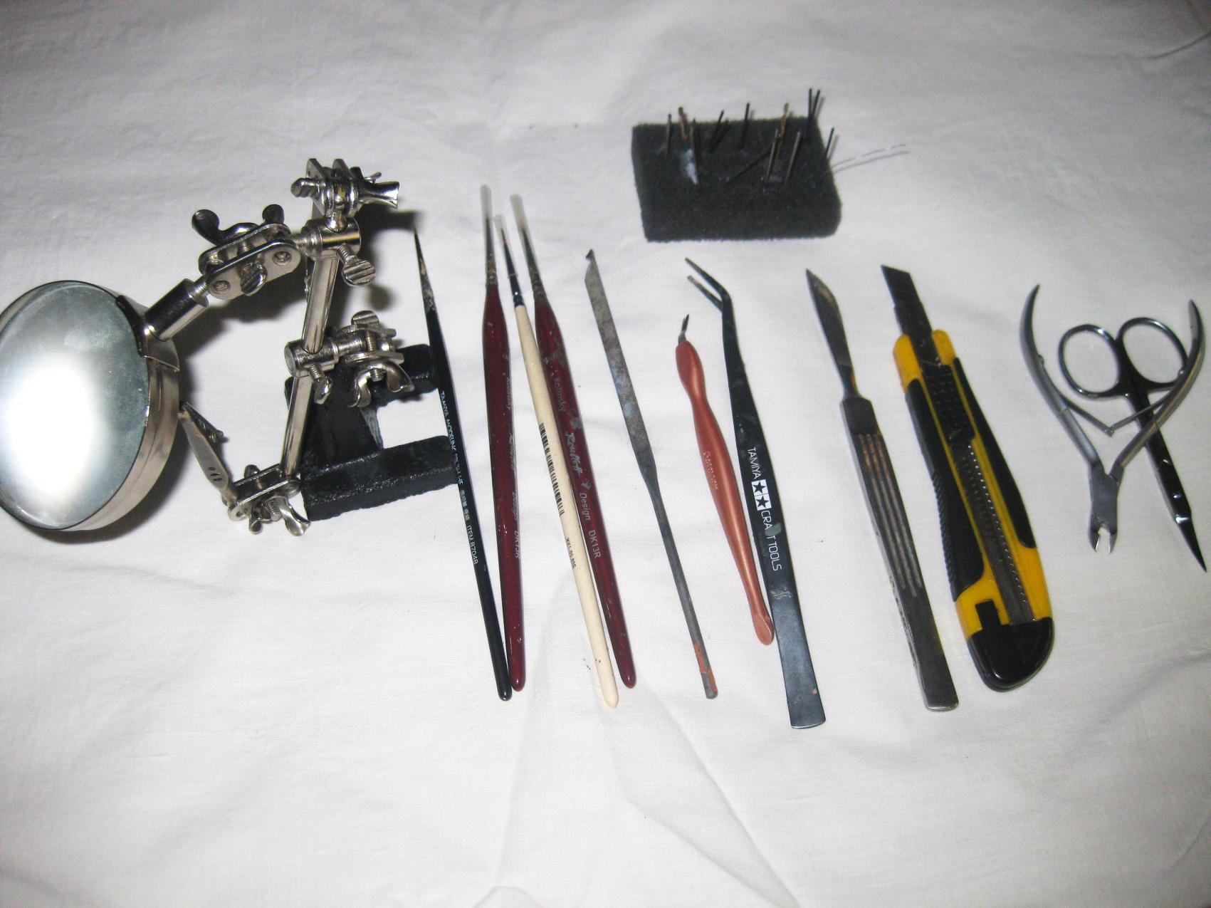

  6. Вот быстренько собрал свой наборчик. На фото еще не хватает несколько микросверл и наждачной бумаги. ;) Клавиша от пианино (сверху) для нанесения сухих пигментов.
    3 people like this.

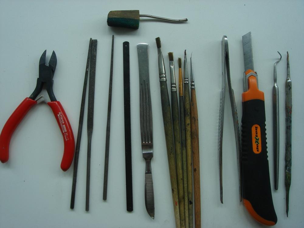

    Мой инструмент.В принципе, АндреевВ прав аэрограф не обходим.На ходятся правда умельцы и кистями делают шедевры.
    3 people like this.

    а иголки в подушечке зачем?

    Это свёрла:D:D:D
    А в подушечке, да бы не сломались и для удобства:D
    Хотя и иголки иногда пригождаются...
    1 person likes this.

  16. panzer-
    panzer- Stabsgefreiter
    1,370
    Location:
    N.Novgorod Rus
    Это не иголки а сверла.
  17. Filipp
    Filipp Oberschütze
    359
    Location:
    Москва
    Такого набора более чем хватит, у меня и того меньше инструментов) Еще могут понадобиться тонкие, хлапчатобумажные перчатки, что бы фигуры в руках держать и не оставлять жирных пятен. Советую!
