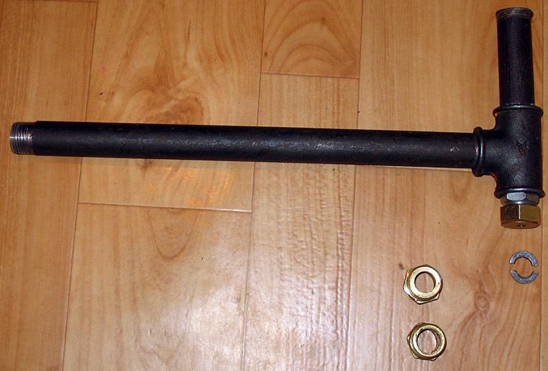

    сегодня сделали молоток
    огрызок старого ствола приварили к трубе
    где пуля рассверлили на 10
    юбку на 9
    все РАБОТАЕТ
    даже поганые гильзы разбирает
    теперь будет красивая лента ММГ(не коцанная)
    сделали на Папашенские
    юбка 8,5
    разбирает ,но некоторое всетаки с трещинами

    Для извлечения пуль можно обойтись без твердых поверхностей, просто несколько ударов молотком..

    вот на маузер
  16. Чев
    Чев Oberschütze
    183
    Россия Калининград
    а вот на ТТ
    использовани в качестве дезактива
    копанного хлама
    на маузере ,сверху это остаток короба(на всякий случай, доп приблуда)

    Россия Калининград
    наконец вставил фото

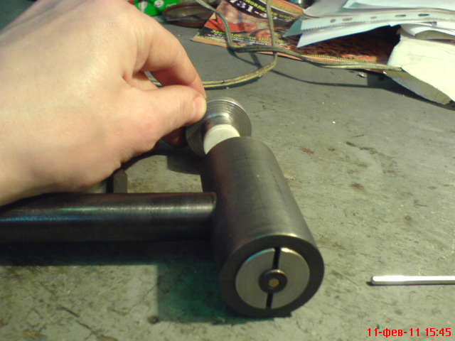

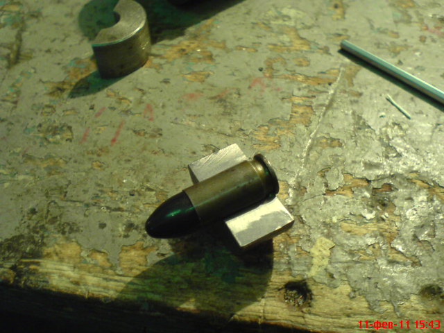

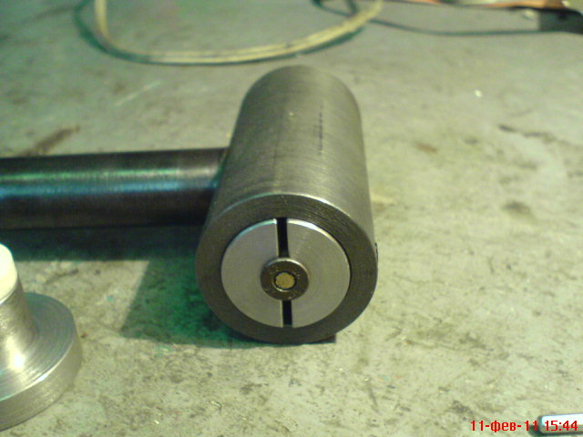

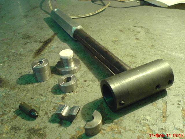

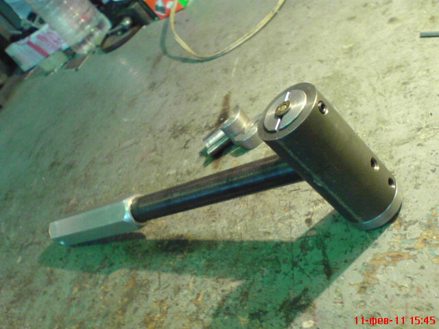

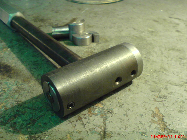

  23. jkl
    jkl Gefreiter
    96
    родина раклов
    Какой сарказм,все взрослые,мне доводилось,хотя всего раза три разрывные,но ни разу не бахнули,основное правило,шоб выскакивая,пуля не ударилась о металл,т.е наковальня ето крепкое дерево или пластмасса...
    -Ну и как вариант продвинутый вариант молотка,со сьемной ударнои пятой у которой внутри прокладка из мягкого материала(куда уткнеться вылетая пуля), и отверстие в молотке для выброса газов в случае детонации(все улетит в противоположном направлении от кузнеца!:D
    -Ниже фото моего творчества. Не реклама,а сохранения конечностей для.

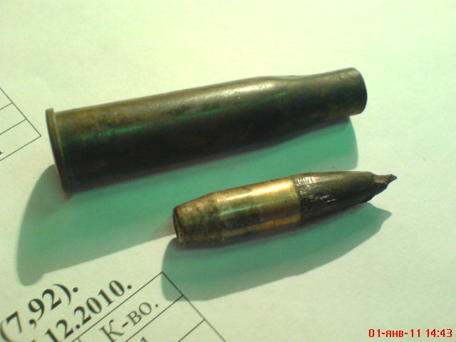

  24. jkl
    jkl Gefreiter
    96
    родина раклов

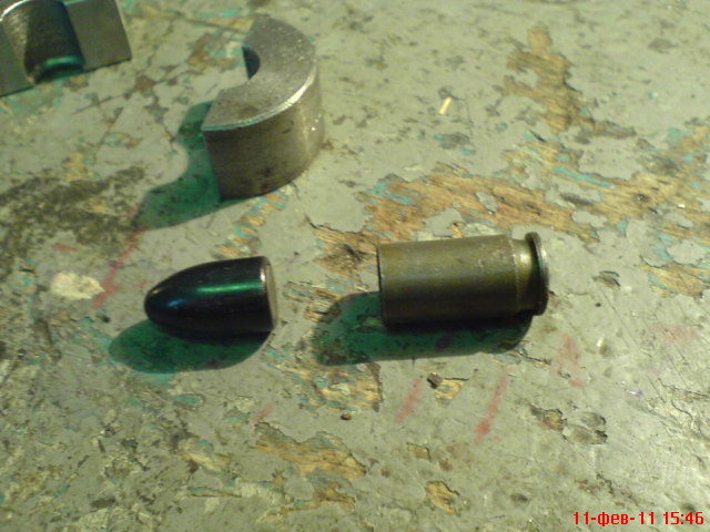

    Сорри ,ето я о разрывных,вот разрывной венгр,после молотка...

  26. tr30801
    tr30801 Stabsfeldwebel
    959
    Шикарная конструкция !! И как с любовью и аккуратно сделана. :smile_12:И идеи примененные в молотке, на мой взгляд, очень правильные. И относительно ударной пятки у которой внутри прокладка из мягкого материала и об отверстии в цилиндре молотка для выброса газов в случае срабатывания заряда пули.
    А вот с наковальней в виде дерева или пластмассы я бы поспорил. Наковальня, чем более массивная и тяжелая, тем лучше. Стальная - самое то. Но в поле за неимением стальной наковальни и пенек сгодится.
    Я вообще считаю, что подобный молоток должен иметь каждый форумчанин кто занимается макетами. У меня есть:D
