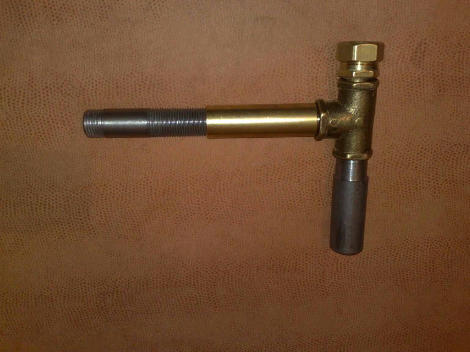

    Идея в принципе не моя. Я лишь предложил одну из реализаций. Мне встретились в сети не менее четырёх вариантов конструкций БМ. К примеру:
    1. Указанная здесь ссылка http://www.sinclairintl.com/cgi-bin/...101&type=store
    2. http://talks.guns.ru/forummessage/2/95105.html
    3. http://www.trizna.ru/phpBB2/download.php?id=38178
    4. http://forum.violity.kiev.ua/viewtopic.php?t=3440&postdays=0&postorder=asc&start=30
    Абсолютно все БМ (промышленные и самодельные) работают по одному и тому же принципу - инерционное выколачивание.
    При желании - можно в выходной патрубок ставить тряпочку или кусочек ваты. Удар пули будет не таким сильным.
    Впрочем - если пули старые - это действительно опасно.
    За пожелание удачи, спасибо, коллега !
    Кстати насчёт риска ..... никогда этим не злоупотреблял. Невезуч. Больше делал ставку на взвешенные решения. Кстати - при испытаниях на разрыв - были приняты все возможные меры предосторожности (дистанционное срабатывание ударника, безопасное удаление, специальный выбор места и т.д.....)

    А какой диаметр или размер этой втулки...... так сказать что бы долго не выберать......... еще вопрос по пластиковым трубам .... может их использовать???
    И последнее как, именно ты вставляешь обратно пулю......
  8. Excavator
    Excavator Stabsgefreiter
    674
    Диаметр всех резьб - трубные 1/2 дюйма
    Пластиковые трубы использовать конечно можно, но не всякие...это отдельная тема.
    Вся проблема в том, что пластик плохо переносит импульсные ударные перегрузки и часто разбивается как стекло. Есть конечно всевозможные ударопрочные полимерные материалы, но принадлежат ли к классу ударопрочных именно трубы - утверждать не берусь. Трубы ведь рассчитаны на длительные воздействия почти статических водопроводных давлений.
    Кроме того, имеющийся конструктив пластиковых труб специфичен и ограничен в наборе, нежели металлический. А металл делают все, кому не лень, любой кустарь. А пластиковые изделия всегда привязаны к производителю. Кроме того, в пластиковые изделия всё равно придётся ставить металич.детали под "нужный" патрон.
    Может можно и из пластика, х.з. Испытывать надо. Но меня это особо не интересовало, т.к. специфичные свойства пластика (хрупкость) на мой взгляд полностью дискредитируют идею
    Как обратно установить пулю ? да тут уж проще.
    1. перед установкой в молоток - на пуле и дульце гильзы ставлю меточку тонким маркером.
    2. выпотрошил патрон и обратно ставлю пулю так, чтобы она совпала с меточкой (откуда выходила)
    3. Устанавливать пулю - использовать деревянные дощечки (уперев пулю в одну - чуть постукивать по гильзе второй)

    Уже все приобрел, на выходных испытаю. Автору огромное СПАСИБО за идею:smile_15:

    Идея хороша, собрал и испытал за 30 мин., но у мосинских до 1917 года дульце гильзы трескается.

    Разобрал этим приспособлением около 25 мосинских патриков, все до 1917 года, все вышло классно. Правда у некоторых действительно лопли дульца, некоторые так прикипели, что оторвались вместе с гильзой, но в обще результат радует.

    Пластик точно не покатит. Я на выходных работал таким прибором, дык так надо долбить, что дерево в щепки разлетается, пластик 100% не выдержит.

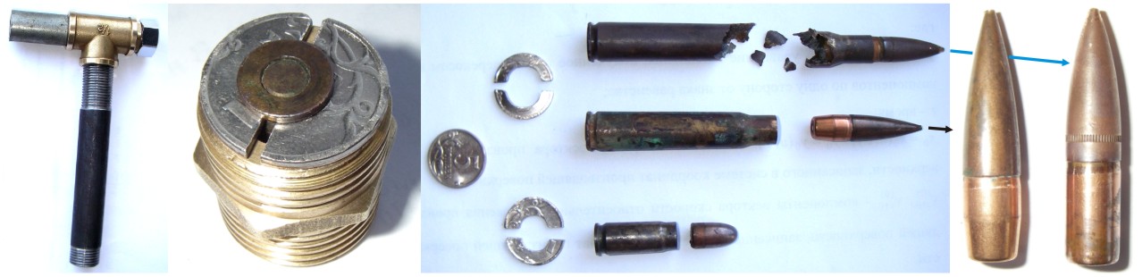

    Собрал инструмент по предложенной здесь схеме. Хочется сказать спасибо Excavator - ВЕЩЬ! Мосинские, пэпэшатики, маузеровские разбираются хорошо. Проблемы возникли только с американским 7,62 мм патроном. Одного удара не хватило, а при повторных гильзу просто порвало. Может из-за того, что площадь соприкосновения пули с гильзой у этого патрона больше чем у других, да и сажали ее кажется на лаке. А может просто материал гильз «земли» не переносит, хотя внешне сохран был хороший … В таких проблемных случаях наверно стоит разгружать гильзу помещая ее в «патронник», отлитый из протакрила или эпоксидки.
    Шайбы сделаны из российских пятикопеечных монет. Причем для маузеровского патрона и американского 7,62 годится один типоразмер.

    Интересный девайс,собрал,вставил маузеровский патрон,с ржавой пулей. Несколько раз бил об асфальт молотком и никакого результата.:(
  18. Woren
    Woren Gefreiter
    323
    КиУР
    Просто пуля очень сильно прикипела, как я понял это касается только патриков в нормальном сохране.
  19. Baal
    Baal Oberschütze
    81
    Украина, Запорожье
    Ура!Получилось!:smile_12:Даже сильно ржавые вылетают после нескольких сильных ударов.После 3-й пули разлетелась заглушка,надо искать чтонить покрепче.
  20. !ь тапоК
    !ь тапоК Stabsgefreiter
    734
    Дело не в сохране !!! Очень влияет материал по которому стучиш !!! Об асфальт , дерево , ковёр , линолеум и т.д. не очень хорошо получается , потомучто это мягкие материалы !!! Если стучать об железобетонную плиту будет вылетать с первого раза !!! Сам стучу по гранитному камню , любые пули вылетают с 1 - 2 раза !!!! Ещё обязательно надо стучать так чтобы патрон был под 90 градусов относительно плоскости по которой стучите , иначе будут лопаться гильзы в месте обжима пули !!! Ещё необходимо сделать так , чтобы патрон фиксировался параллельно трубы , иначе опятьже будут трескаться гильзы !!! Ещё не помешалобы закручивая части молотка прокладывать в резьбу тряпку какуюнибудь , иначе всё раскрутится от первого - же удара !! Естественно это не касается заглушки !!

    Бью об железобетонные конструкции,по мягкому материалу не бью,я ж говорю не выдержала никелированная,заглушка,буду искать чем ее заменить чтоб покрепче было.

    Данной "приспособой" пользуюсь давно,и хочу от себя добавить:
    1.Тот патрубок на который приходится удар,затыкаю тряпкой,что бы не разлетался порох. и не деформировалась пуля(если бить по наковальне)
    2.Выпресовывать пулю за один удар -не очень хорошая идея.Попались как то пару пачек латунных "мосинок" с пулями БТЗ по 37 году,за один удар гильзы трескались,5-6 слабеньких ударов пуля вышла и гильза целая...
  23. Baal
    Baal Oberschütze
    81
    Украина, Запорожье
    Спасибо за совет сегодня был у токаря,заказал деталь(патрубок+заглушка),выточили,надеюсь получилась вечная деталь.Пока все получается.)

    Кстати получился такой прибор
